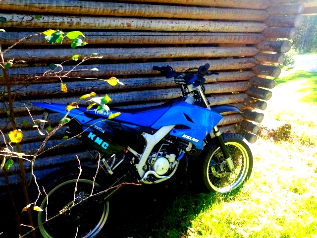

Noniin, nyt on mopedi taas kasattu ja kaikki kunnossa.
Nyt se taas jää talliin pölyttymään ja odottelemaan ostajaa, tosi vähän tulee ajettua koska kavereilla ei ole enään mopoja pahemmin ja kavereiden autojen kyydillä pääsee niin samapa tuo on myydä pois. :D Maski myös löytyy, odottelee vaan uutta poltinta.
Toki voi vielä jotain ehdotuksia antaa, ikinä ei tiedä jos sitä jotain innostuu tekemään. 8)

Se oli sitten siinä Detsin osalta. Vielä viimeinen kuva kun uhrauduttiin viemään Detsi uuteen kotiin!
Hyvät rahat siitä sain. Onpa nyt auton laitteluunki lisempää rahaa. :)
