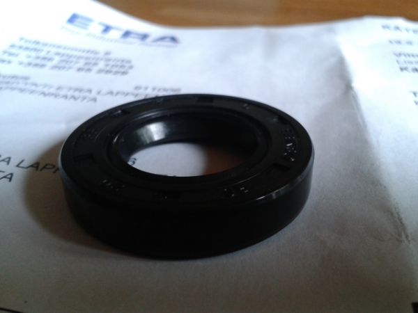

Noniin nyt on uusi stefa käyty ostamassa etrasta hintaan 5e ;)

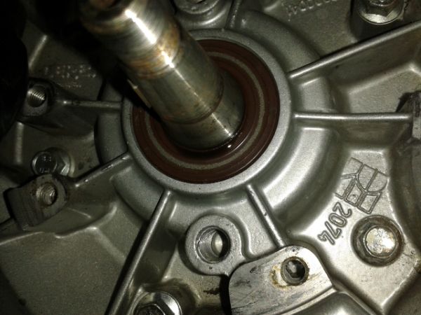

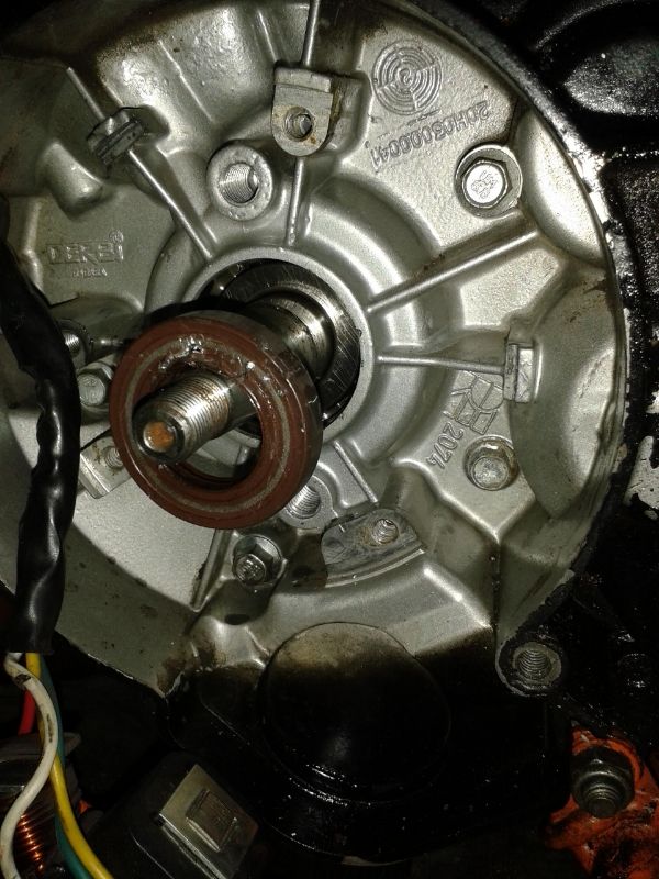

Vanha stefa ( huomatkaa vuoto )
Antakaas sitten jotain ammattilaisjuomarahoja ton vanhan stefan poistamiseen...

ViestiKirjoittanut Yam4ha » 19.8.2013 15:11
Ihan vaan sievästi poraat ruuvin siihen kiinni ja taittelet pois, helppoa.

ViestiKirjoittanut Vegemon » 19.8.2013 16:10
Sehän läks :seko:
Enää pitäisi asentaa tuo uusi stefa paikalleen, kannattaako stefan ulkopinnat öljytä ennen asennusta?

ViestiKirjoittanut sasumeil » 19.8.2013 17:16
Vaseliini ois jees sisä ja ulko kehälle:)

ViestiKirjoittanut arsori » 19.8.2013 21:45
Vaseliinilla, kato että menee oikein päin ja suoraan, se harmittaa ku stefa on paikallaan ja tajuat että se on väärinpäin :D
