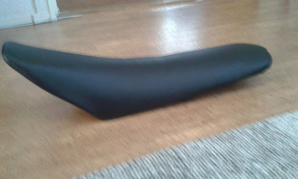

Eli nyt on penkki tullut verhoilusta ja siitä tuli todella näpsäkän näkönen 8) Materiaali on aika paksua ja mustaa, kuvassa hiukan ruskean sävyinen, mutta oikeasti musta. Hintaa kertyi vain 56,70e ja siihen sisältyi penkin pehmusteen uudelleen teko, tuo musta päällys ja tekeminen. Ite oon ainakin todella tyytyväinen.

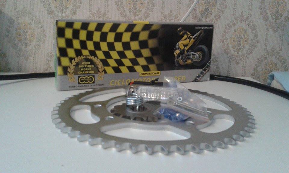

Ja samalla tuli myytyä varaosa moottorin vaihteisto ja moric boksi ja niistä kertyi rahaa vähän alle 200e joten tuli ostettua kaasalaiselta hieman osia.
- Reginan ketjut 420
- 14 piikkinen eturatas
- 53 piikkinen takaratas
- kytkintapin palautusjousi
- kytkinvaijeri
- takavalo
Ja nyt viikonloppuna osat menee hiekkapuhallukseen ja maalaukseen kun viime viikonloppuna ei onnistunut kuljetukset kun vanhemmat eivät olleet viikonloppuna kotona. Ja aattelin, että käyn joku päivä biltemasta hakemassa hopeaa lohkomaalia että koneen saa näyttäämään uudelta.

Näpsäkän näköistä :) Odottelen innolla! :P

Komia tulee :) :D Valmista odotellessa

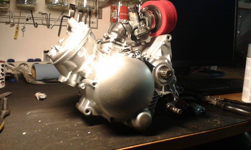

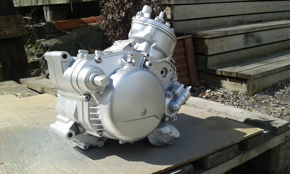

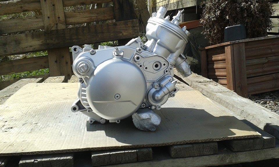

Eilen käytiin isän kanssa Biltemassa hakemassa ilmanputsari ja alumiinin väristä moottorimaalia ja Stormilta isän Transalpiin bensahanan korjaussarja ja imukaulat.
Tänään sain moottorin maalattua, ja ei voi muuta kuin ihmetellä kuin siistiksi kone muuttui heti :eek: :eek: Kone näyttää nyt aivan kuin uudelta! Vaihdan vielä pultit uusiin kiiltäviin ja mutterit myös, jotta kone olisi aivan tikissä miittiä varten, mutta tässä vielä fiilistely kuvia 8) Ja nyt viikolla varmaankin maalaus ja hiekkapuhallus, kun sopivan kokoista liitintä letkuun nyt ei löytynyt.... :paha:
"Kortti 5.3.2015"

Onko tosiaan Bilteman moottorimaalilla vedetty? Muuten varmaan ihan hyvää kamaa, mutta ei taida kestää bensaa?
Hagsu
Salo
26.5.2013 19:37
Re: Hagsun projekti | Yamaha DT 70 goes EXC | Pikkuhiljaa |
ViestiKirjoittanut Hagsu » 5.5.2014 0:17
Sitä juuri ja mitä muilta oon kuullu niin on bensaakin hyvin kestäny ja tuossa on nyt 6 kerrosta maalia joten kyllä sen pitäis aika hyvin kestää.

Kyllä itekkin kuullut että ei bilteman motti maali kestäis bensaa. Mutta maalattii kaverin motti Bilteman mustalla motti maalilla nii tähän asti kyllä hyvin kestänyt vaikka paljon päässyt bensaa sun muita nesteitä koneelle. Tarpeeks kerroksia niin pitäs kestää :lol:
Muttajuuh, yllättävä kliini tuli motista kun hopealla maalasi ;)

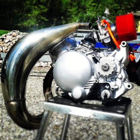

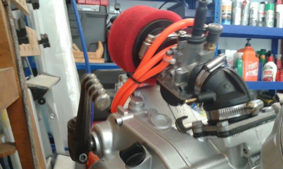

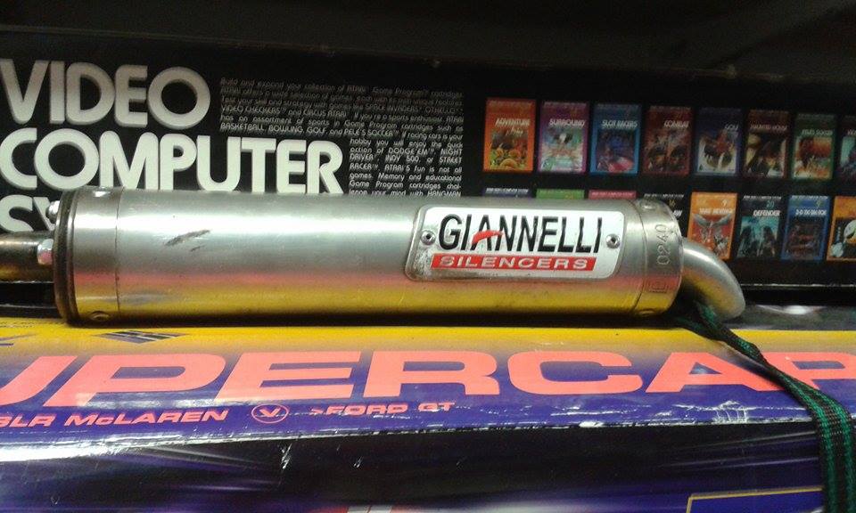

Ja änkkä tuli ostettua tuohon detsiin ja se oli betasane69:lta hyvään hintaan ostettu gianelli, kiitoksia vielä sponssaamisesta ;) Tässä kuvaa

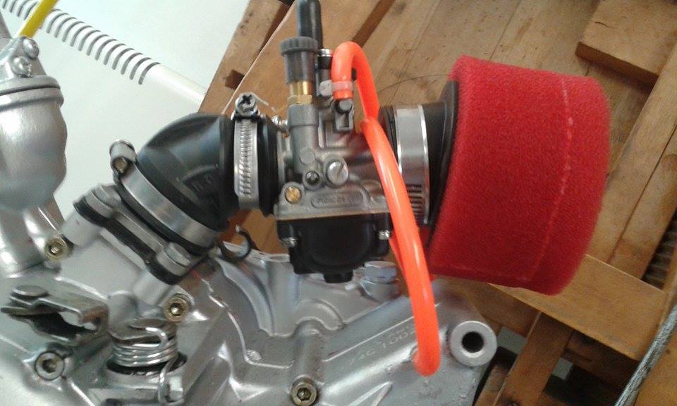

Ja kaasarikin tuli mopo-sportilta eli tuollanen Dellorto 21mm PHBG BS ja se meni kiinni niin kuin kuuluukin ja siihen laitoin samalla ton putsarin ja oranssit huohotusletkut kiinni. Samalla tuli vaihettua isompi suutin (106) ja käsiryyppy, kun sellanen sattu löytymään tuohon.

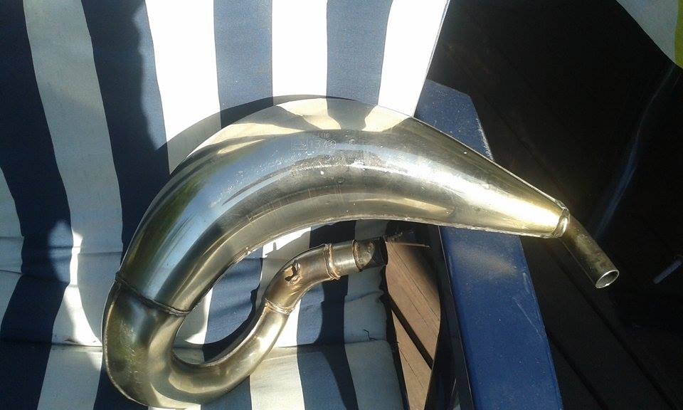

Ja Gianellin paisaria oon kiillotellu ja alkaa pikkuhiljaa valmistua, ja tänään hain motonetistä hiilariteipit keulaan. Enää puuttuu takajarrupalojen (Ostin perjantaina) kiinnitys-sokka ja se keulan pultti mikä kiinnittää ylä T-palan siihen keskitappiin :lol:

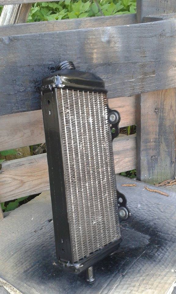

Tuli tuo DT:n syyläri maalattua mustalla ja vedettyä kaikkea bensaa ja muuta kestävää lakkaa päälle ja tuli kyllä todella hyvä pinta ja muutenkin magosan näkönen, ite ainakin tykkään.
Ja Giannelli tuli vaihettua takas Enoxin SS paisariin, mutta täysin peiliksi kiillotettu ja änkkäkin tuli myytyä ja nyt metsästän leovincen v6/metraa/jotain shortya änkäksi.

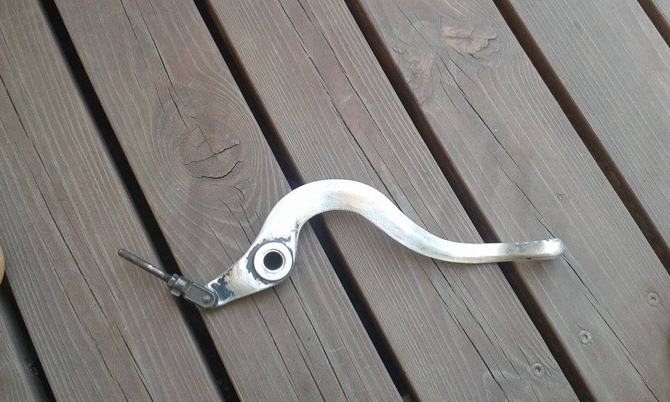

Alotin myös jarrupoljinta kiillottelemaan ja nyt sain jo kaiken maalin pois ja sain hiottua nyt 200 asti, ja tulee kyllä nätti. Kuvassa vielä kesken.

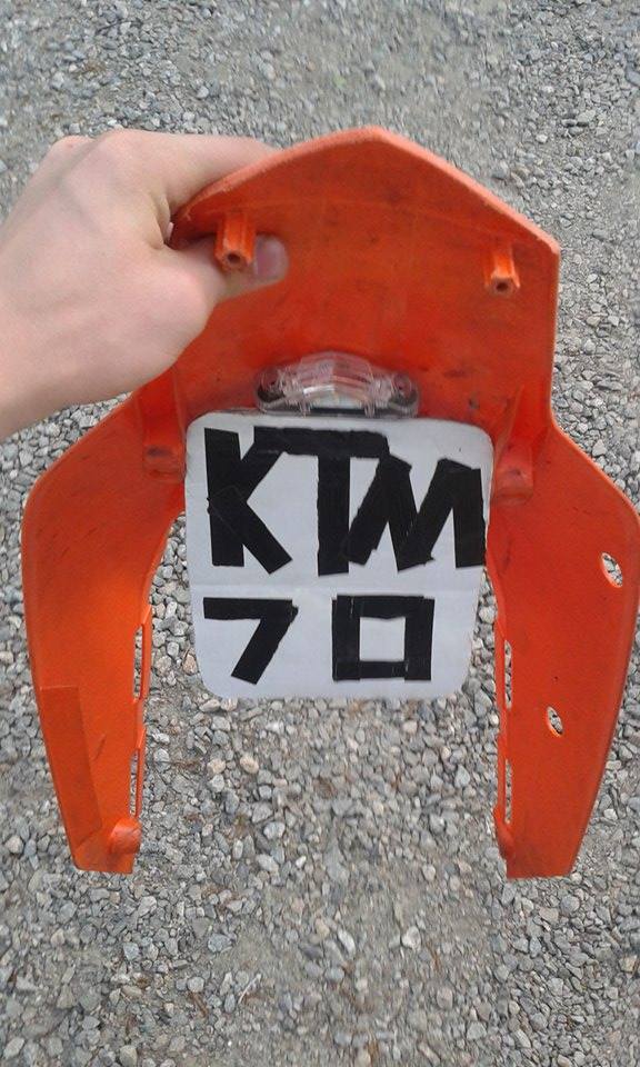

Tuli myös läpällä tehtyä kilpi tuohon detukkaan :lol:
