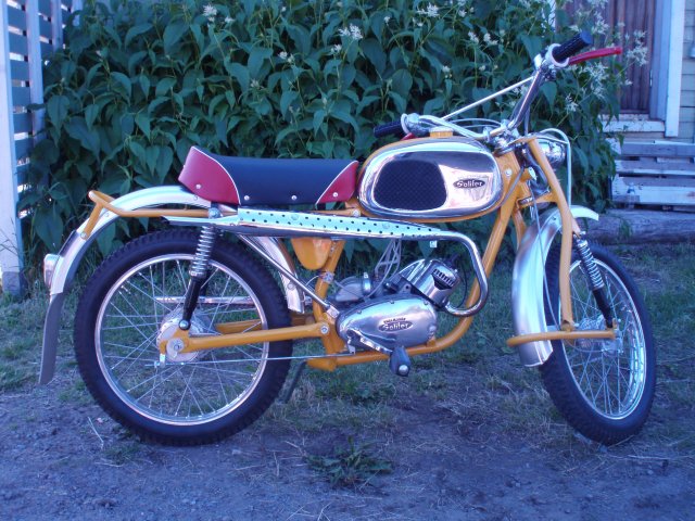

Oon jossain tollasesta kaasarista kuvan nähny. Tosiaan aika jännä ku kohokammio on tossa sivussa. :) Veikkaisin että 1?/11 tk suutin/49 pääsuutin ;) Toki tuo ykkönen saattais olla neulan malli, mutta joo noi ihan hatusta heitetty, että...

Reipasta rakentelua ja kunnostusta, hyvä niin. Aiheen otsikossa on tuo -69, joka ilmeisesti viittaa moposi oletettuun vuosimalliin? Tai voihan olla, että ehkä haluat käyttää numeroa 69 jostain muusta syystä, mutta moposi on kuitenkin Solifer Speed SM (vai olikohan SM Speed) noin vuodelta 1975. Siinä on moottorina 4-vaihteinen Tomos. Mopo ei siis ole aloitusviestissä mainittu Solifer 3-Speed. Niissä nimittäin on moottorina 3-vaihteinen Anker-Laura (luistiohjatulla imulla!) ja niitä tehtiin vuoteen 1969 saakka.
Jos haluat tämän hataran muistelun sijaan saada tarkkaa tietoa värikoodeista, alkuperäisistä osista tai mistä tahansa vanhoihin mopoihin liittyvistä asioista, kannattaa katsoa VMPK:n foorumin mopopalsta: http://www.vmpk.fi/forum/index.php?board=11.0

Jos sulla on joku runko vuodelta '69, niin ei se ainakaan tuo sun kuvissa oleva ole. Tuo sun härveli on mun silmään aika lailla "täydellinen" Speed SM mallia '74-'76.
3-Speed 1969
Speed SM 1974
http://soliferia.parasiitti.org/pmwiki/ ... Solifer_SM
