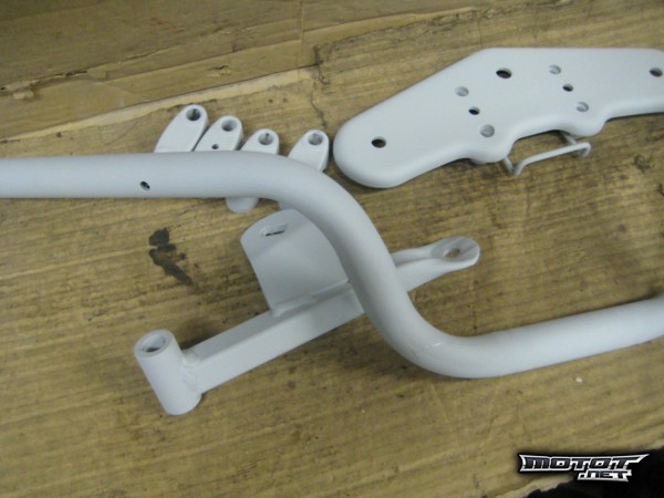

Edistystä on tapahtunut senverta että että metalliosia on saatu nyt pohjamaaleihin. Näistä laadukasta kännykkäkameran kuvaa. Kamerahan jäi taas kotiin lojumaan :roll:

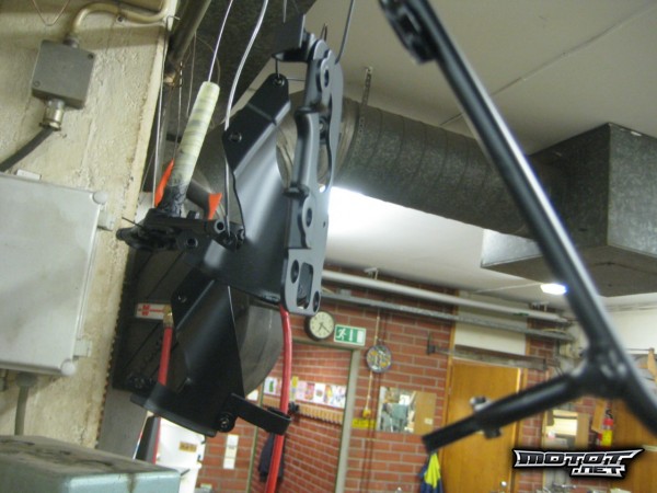

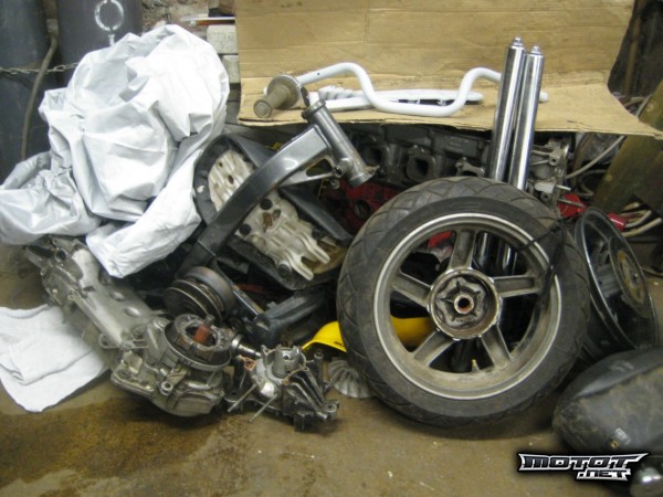

Muttapa muttamutta... Alkuun taas kuva mopon läjästä nykykuosissa:
Muutamaan osaseen sain maalia ruikittua ennenkuin kresan kädentaitojenkeskuksen naiset tulivat inisemään hajusta. Osa osista jäi siis vielä vaille pintamaalia. Näistä kuvaa:
Maalina bilteman vannemaali, joka on kyllä kestävää ja silleen, mutta tuo väri ja kiiltoaste rajoittaa hiukan joidenkin osien maalausta. Täytynee vähän viellä miettiä millä runko maalataan.

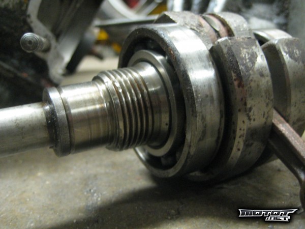

Lohkot kiskottiin kanssa erilleen ja todettiin että kampura on kärsinyt vähän korroosiota seisomisen aikana. Ehkäpä tuosta silti vielä peli saadaan. Kuvaa siitä:

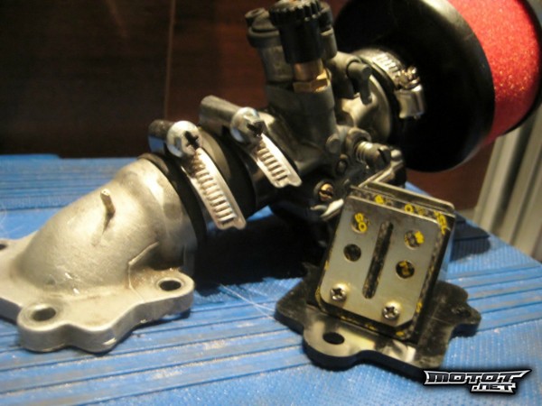

Imukaulaan porailin nipalle reiän. Kuvaa imupuolesta kokonaisuudessaan:

Eipä oikeen ole mitään konkreettista taphatunut, mutta tommonen läjä on ilmestynyt omalle työpenkille.

Tuli myös todettua että imukaula on ihan hanurista mitenpäin tahansa, joten semmoisen tehdä tempasen jossain vaiheessa.
