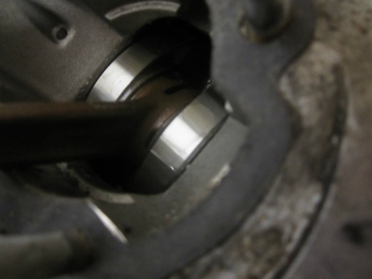

Tuli tosiaan avattua tuo sylinteri ja katottua läpät ja sylinteri. Sylinterissä oli kiva yllätys yksi männänrengas poikki ja männän yläsosa aivan musta ja paskanen.
Aattelin, että nyt ois hyvä tilaisuus ostaa airsali, kun yhden hyvällä hinnalla saisin.
Tällästä tänään... :D

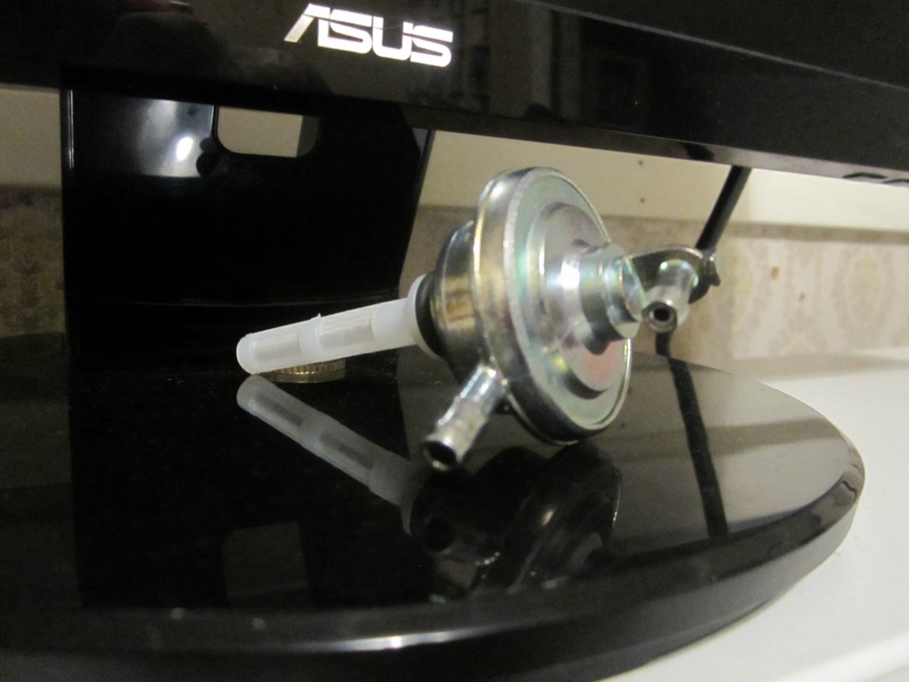

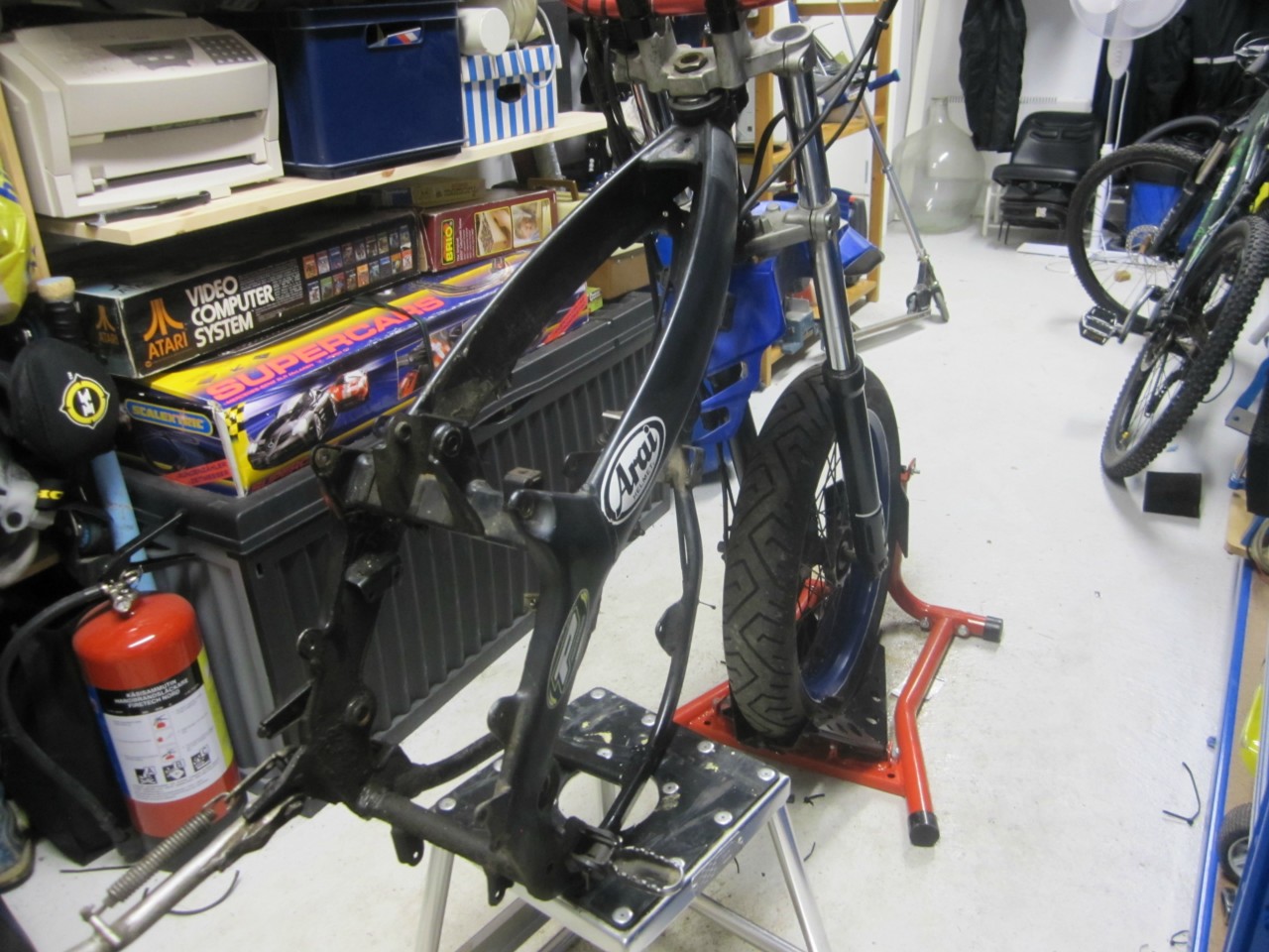

Pitkästä aikaa päivittelyä, nyt purettu mopoa ja ostettu uusi bensahana!
Aattelin, että samalla kun tuon moottorin ottaa pois ja avaa niin vaihtais tiivisteet ja stefat (laakerit). Mutta kuvia tuli räpsittyä jonkun verran. :)
Bensahana!
Detsi!
Kampura!
