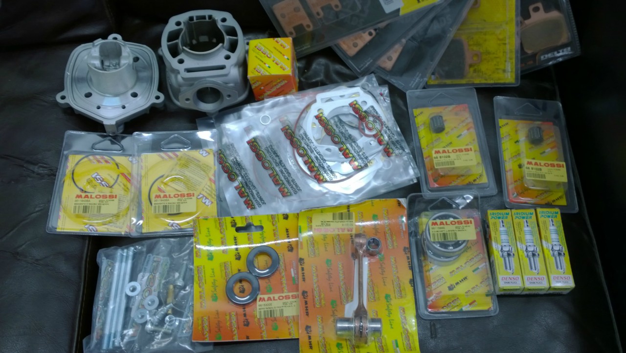

Malossin paketti saapui tänään, näillä pitäisikin sitten pärjätä melko pitkään:

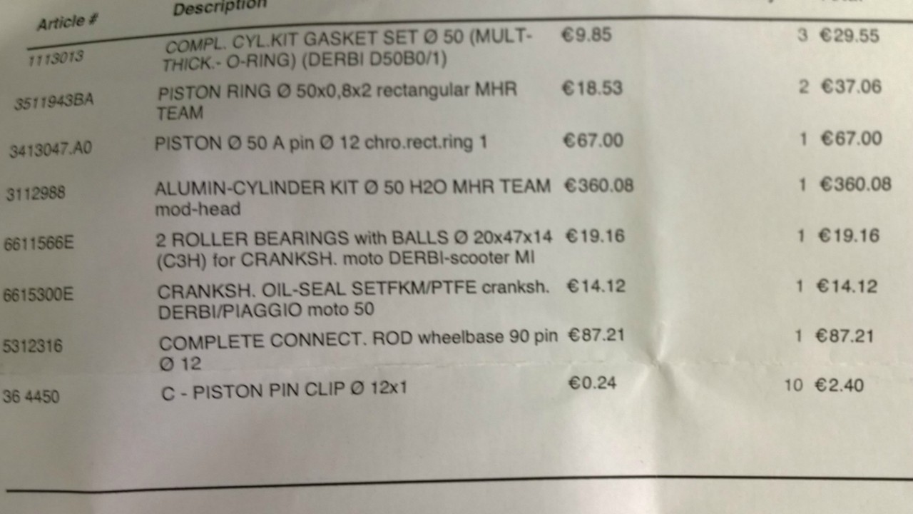

Tilasin siis MHR Team mod-head pytyn:

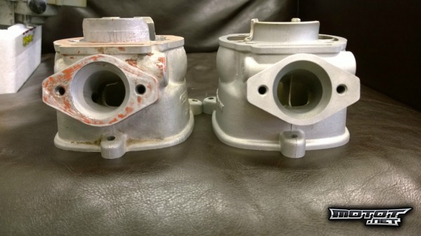

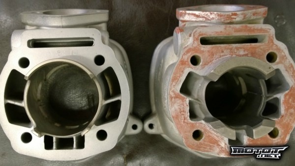

Siinä 50cc ja 80 cc. Kummatkin MHR Team mod-head ja melkoisesti erinäköiset:
Mielipiteitä?
Kokeilin alustavasti pyttyä lohkoon:
Onhan noissa melko reilusti eroa..
Lohkoista saa kyllä ottaa melkoisen paljon tavaraa pois, ettei portaita jää tukkimaan kanavia. :D

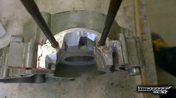

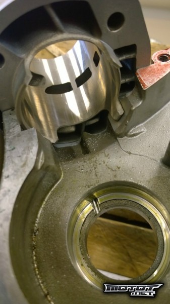

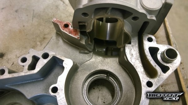

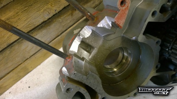

Lohkojen avarrus siis aloitettu. Hommattiin kopio dremel ja ei muutaku silmät kiinni ja sinnepäin:D Tähän siis tarvitaan neuvoa.
Uskaltaako vielä enemmän tasoittaa alaspäin lohkoon noita huuhtelujen lähtöjä, jotta ei olisi niin suurta porrasta. Mites tuo toisen kuvan isojen huuhtelujen porras, kannattaako ottaa pois, niinkuin ensimmäisessä kuvassa? Viimeisessä kuvassa hyvin näkyvissä tuo porras.

itte ottasin vaan kaikki pykälät pois kaikista huuhteluista että se on ihan tasanen

Joo, eli lohkoista kaikki pykälät pois. Yksi lohko kerrallaan sylkkää välillä koittaen lohkoon, että ei tuu otettua liikaa. Kannattaa tehdä huuhtelu am6 tyyliseksi, eli tee huuhtelut sellaisen kahvikupin korvan muotoiseksi.
Kannattaa myös avarrella ja muotoilla tuota läppäkanavaa, siitäkin löytyy ihan kohtuullisesti työstettävää. ;)

Noniin nyt lohkot käynyt malossi jumalan silmien alla ja siunaus tuli pienen viimeistelyn kera. Männänrenkaan päittäisvälykseksi malossi ohjeensa mukaan ilmoittaa 0,15 mm. Tätä kuitenkin hieman suurennetaan about 0,18-0,2 mm. Syystä, että joskus saattaa tunninkin ajaa radalla putkeen, joten onpahan pelivaraa. M-rengas useimmin sitten vaan vaihtoon. Sama tehtiin 50cc:n kanssa. Malossin ohjeen mukaan squish adjustmentti on 0,55. Tähän myös hieman suurempi ainakin 0,7. Pitää muistaa mitata se tarkasti! Sytytyksen ennakko voisi olla 3,2-3,3 ennen yläkuolokohtaa.

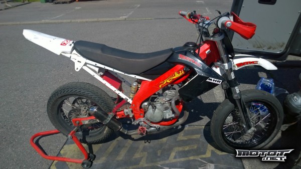

Tänään oli sitten ensimmäinen ratapäivä Helsingissä. Mopo toimi hyvin, sytkä oli kohdallaan ja pääsuutinta tiputettiin 5 pykälää, nyt siis 165. Vieläkin tulpan mukaan rikkaalla, mutta ajossa toimii, joten olkoon. Takavanteesta meni 1 pinna rikki, ei muistettu kiristää. Oli liian löysällä ollu ja pääs hajoomaa, joten oma vika.
Tuossa kuva tältä päivältä: Kuva
Ajettiin noin 2 tuntia tänään. Ihmeellisesti mopo toimi ja pääs yksin ajamaan koko ajan. Pieniä juttua tuli huomattua, kuten:
Tanko oli vino -> säädetään suoraan
Etujarrulevy kiero ja kulunut -> saa tarjota uutta vastaavaa. Vanne oli just pinnotuksessa ja todettiin suoraksi, joten levy vino.
Keula ehkä hieman löysä, jarrutuksissa menee melko pohjaan-> lisää öljyä?
Putki vuotaa ja änkkärin liitos kumi halki tärinän johdosta. Pitää muuttaa putken asentoa ja tehdä parempi kiinnitys änkkärille, jotta ei pääse tärinä hajottamaan.
Voimaa oli tullut selkeesti lisää. Pikaisilla testeillä 50cc:n parhaasta kierrosajasta lähti sekuntti pois tällä kokoonpanolla. Varmasti lähtee toinen sekuntti, kun saa kuivan kelin renkaat alle ja oppii ajamaan.
