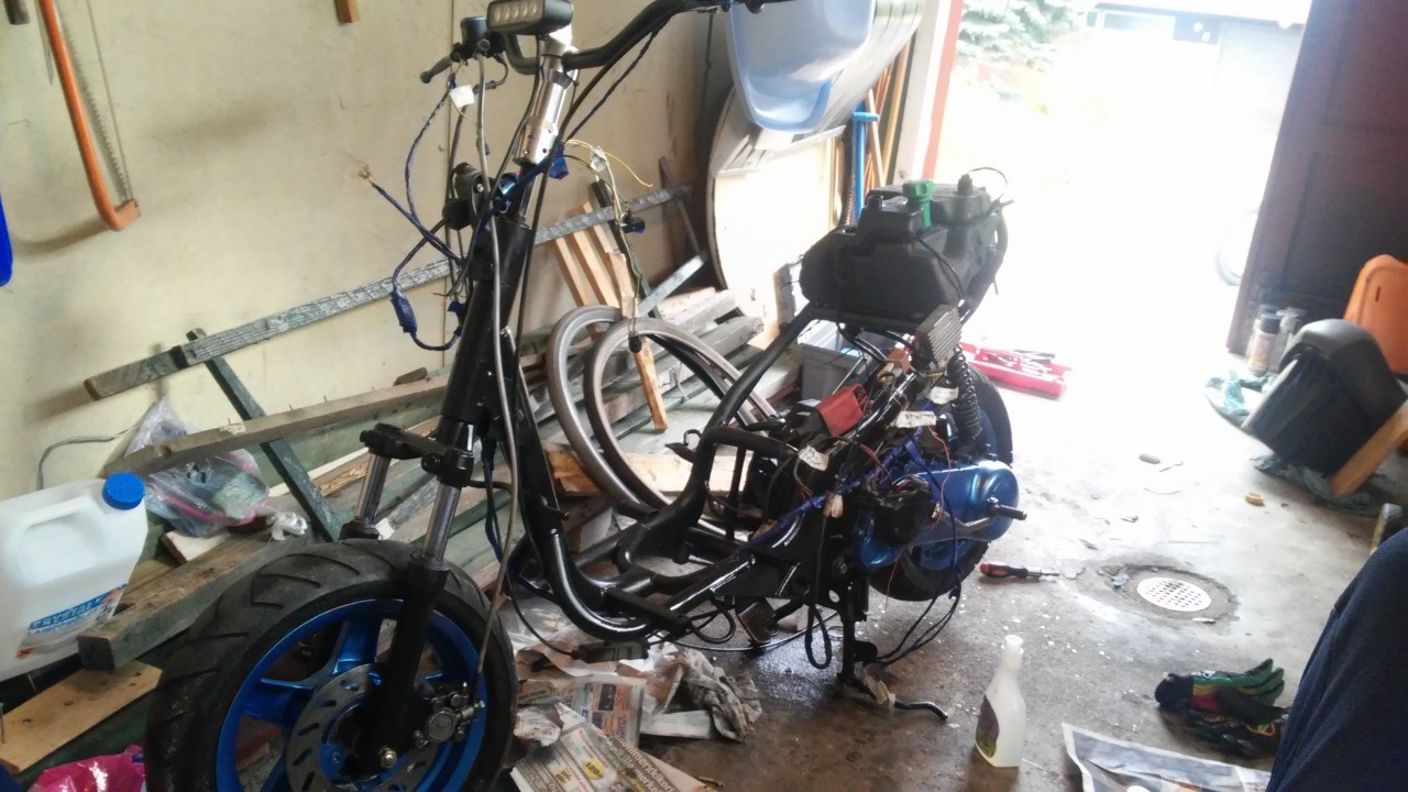

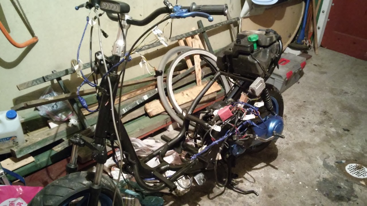

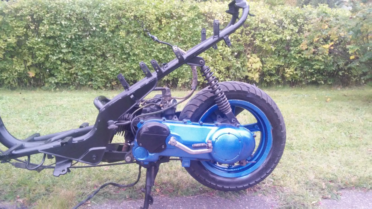

Tänään kasattiin vähän atlantista, mutta ilman vastoin käymisiä ei selvitty :x
niihin sitten muöhemmin.
Ensimmäiseksi laitettiin rengas koneeseen hollille ja kone runkoon kiinni
Rengas ei aluksi suostunut yhteistyöhön sen kanssa sitten väännettiin
että menisi kokonaan kiinni .
Etujarrua alettiin ilmaamaan mutta aluksi nestettä meni satulaan asti mutta ilmaus ruuvia avattiin niin ei tullut paineella ulos vaan pikemmikin valui :| Kai se voi olla siitäkin siitäkin että ei ilmattu vielä kovin kauaa eli pitää joku toinen päivä jatkaa.
Ja sen lisäksi toisesta jarrunestesäiliön ruuveista meni kanta ja se nyt jouduttiin poraamaan pois.
Kaasukahva, kaasuvaijeri ja kaasari laitettiin kiinni vielä pitäis suunnitella kaikille vaijereille kulku reitit.

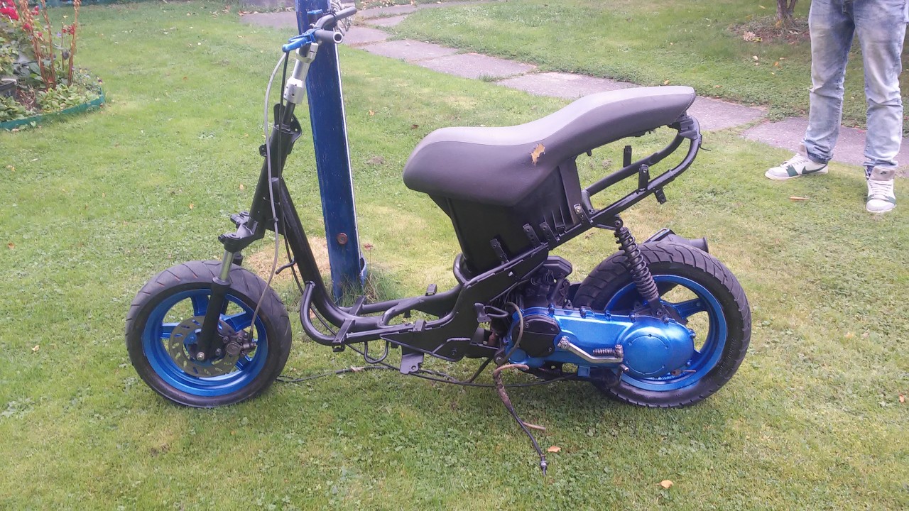

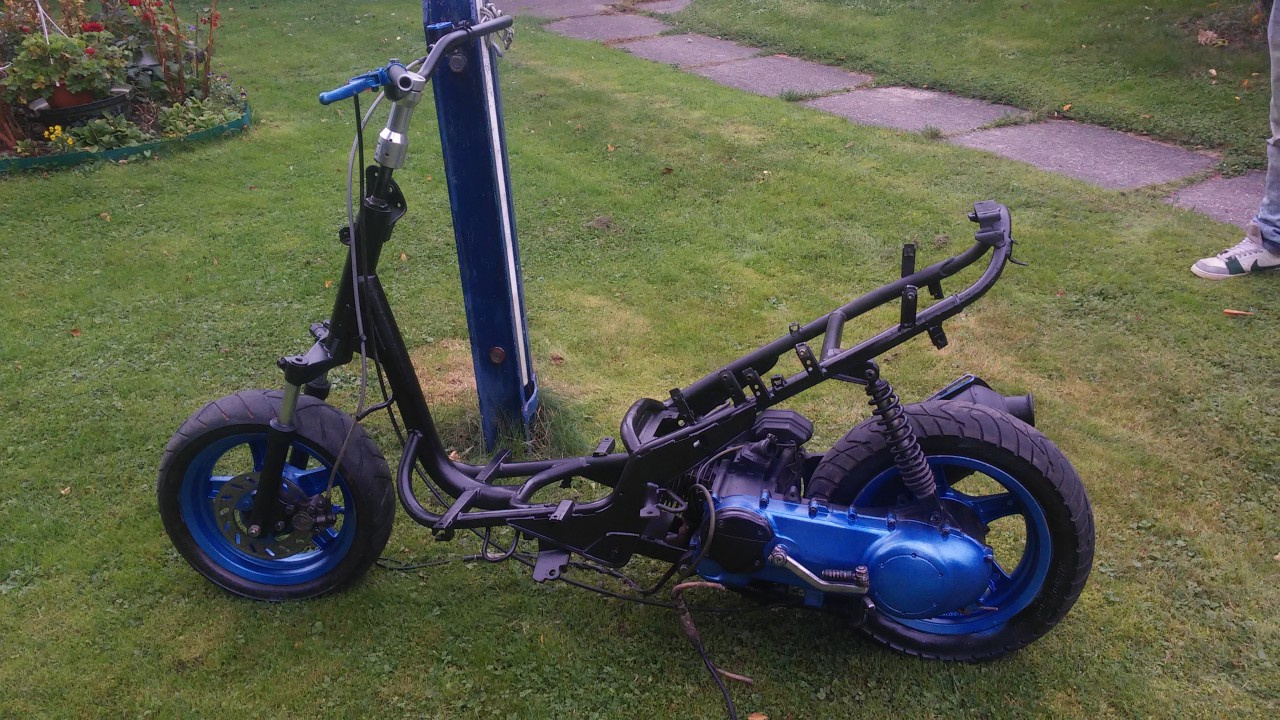

Loppuun vielä kuva pläjäys ettei pelkkää tekstiä ;)
Kyllä se näyttää korkealta vaikka ei mitään koropalaakaan ole :D

No meinasin tuon penkkikuvan kohalla jo sanoa että onpas korkea :eek:
Tai sit se on vaan lyhyt niin näyttää korkeelta :P

n3d kirjoitti:No meinasin tuon penkkikuvan kohalla jo sanoa että onpas korkea :eek:
Itseänikin se ihmetytti kun noin korkealta näytti :D Kai se varmaan laskee kun saa lisää painoa taakse kunhan bensatankin ja öljy tankin.

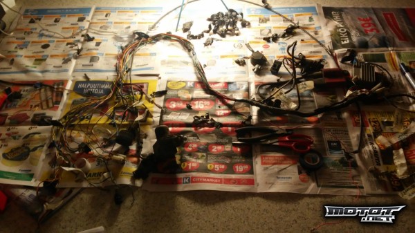

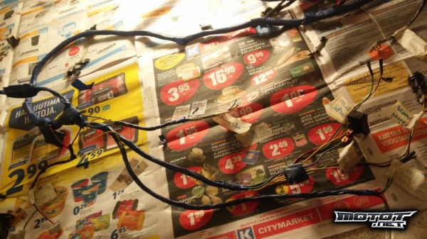

Tänään sain viimeinkin sähköt valmiiksi 8)
Lähtötilanne ei todellakaan ollut kaunista:
Sieltä sitten purin kaikki turhat mitä ei tarvita: mittariston valot (koska mittaria ei ole :roll: ), vilkut, ja vilkun katkaisimet.
(Vähän huono kuva mutta siistit niistä ainakin tuli)
Nytten joku päivä niitä kiinnittelemään ja toivotaan että toimii :lol:
Joillekkin kuten jännitteen säätimellä ja akulle pitää etsiä uudet paikat,
koska vanhat paikat olivat juuri katteiden takana rungossa kiinni niin olisi
ruman näköinen vanhoilla paikoilla :nolo:
Ei mulla muuta tällä kertaa :)

Eilen käytiin tallilla ja alettiin laittaa sähköjä paikoilleen mutta kello oli jo sen verran ja kaverin piti lähteä kotio kohta niin päätettiin sitten laittaa vain kaikki tarvittava käynnistystä varten: jännitteensäädin, virtalukko, sähköryyppy, tulpanjohto ja se mötkylä missä se on kiinni, starttirele ja öljy ja bensatankki sekä ilmanputsari.
Ja nekin ilman tulosta :itku: Atlantis ei hörähtänytkään :paha:
Bensa ei haissut vaikka sitä polettiin jonkin aikaa.
Joka kerta kun polkaisi kuulu vain ''plump'' tapainen ääni.
Emme sitten jäänyt selvittämään mikä oli vikana. Voi olla siitä kun valonkatkaisimen johtimet saattoivat ottaa tankoon maihin eikä lähtenyt käyntiin mutta se ei ole varmaa.
Pitänee syysloman jälkeen selvitellä ellen ennen sunnuntaina mene tallille.

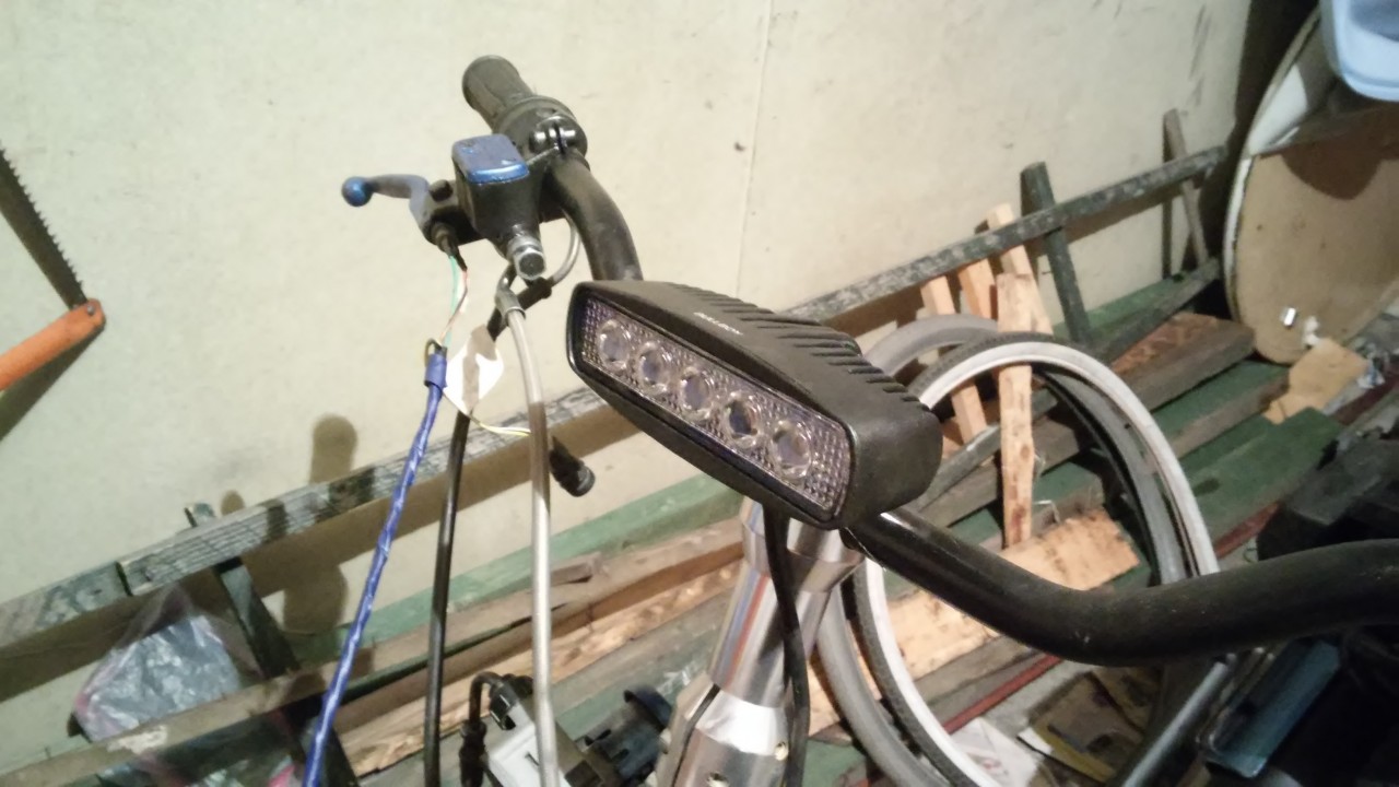

Samana päivänä kävin motonetistä hakemassa lisävalon ja se laitettiin raiseriin kiinni.
Sitä pitäis jotenkin saada vielä osoittamaan vähän alemmas meinaa muuten osoittaa aivan liian korkealle :lol: mutta pitää se testata kun saadaan kone käymään.

''Ei se vaan lähde käyntiin :paha: '' Oli tämän tallipäivän teemalause :lol:
Raahauduin sitten tallille vielä viimeisenä päivänä toivona se että vika löydettäisiin
ja saataisiin käyntiin. Viaksi ensin luultiin sähkövikaa ettei anna kipinää mutta
kipinää antoi ennemmänkin kuin tarpeeksi 8) , joten sitten kaasari irti ja kohokammio
irti -> ei tilkkaakaan bensaa siellä eli vika oli bensan saannissa :s Sitä sitten enemmän
tutkittua miksi bensa ei kulje kaasariin oli siinä ettei alipaine ime tarpeeksi että bensa kulkisi. Voiko vika olla siinä että letku jotenkin hajalla vai että jokin kaasarissa on vialla? :nolo: No sitten laitoin bensaa tulpanreiästä ja polkaisin pari kertaa, ei lähtenyt.
Siinä sitten turhautuneena puhelinta räpläsin ja juuri kun olin lähdössä kotiin nii päätin että polkastaampa vielä vähän. Heti ensimmäisellä potkaisulla ''Päräm'' ja kone käyntiin :D Huusi vieälä niin kovaa että piti sammuttaa ja työntää ulos ja polkea uudestaan tällä kertaa ei huutanut pysyi hetken käynnissä ja sammui.

Säädä kohon asentoa niin että neulaventtiili aukeaa niin kyllä rupeaa bensa kulkemaan.
