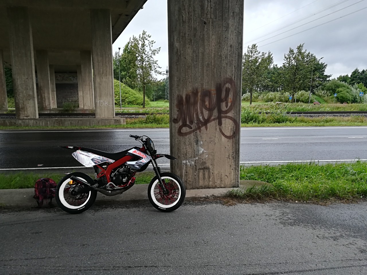

ViestiKirjoittanut gilsuu » 21.8.2017 9:16
Jos sitten vähän päivitystä tännekin kun on taas unohtunut :lol:
Eli Gilera saatiin muutama viikko takaperin ajoon. Kaikki toimii nyt vihdoinkin ongelmitta, ja uudet renkaat tuli myös hommattua.
Huippuja en ole päässyt testaamaan kunnolla, kun käy niin rikkaalla :D Neulan sokka alimmassa lovessa, joten pitäisi sitä nostaa seuraavaan. Mutta optimistinen arvioi on, että kulkisi noin 90km/h.
Tulipahan taas heräteostoksena tehtyä kaupat AllRightin katesarjasta, ja laitan alemmas photoshopin niistä Gilerassa. Valkoiset vanteet sopisivat siihen hyvin.
Kiitokset kaikille, jotka ovat jaksaneet seurata ja lukea topicia tähänkin asti. Huimat 8000 katsojakertaa jo :eek:

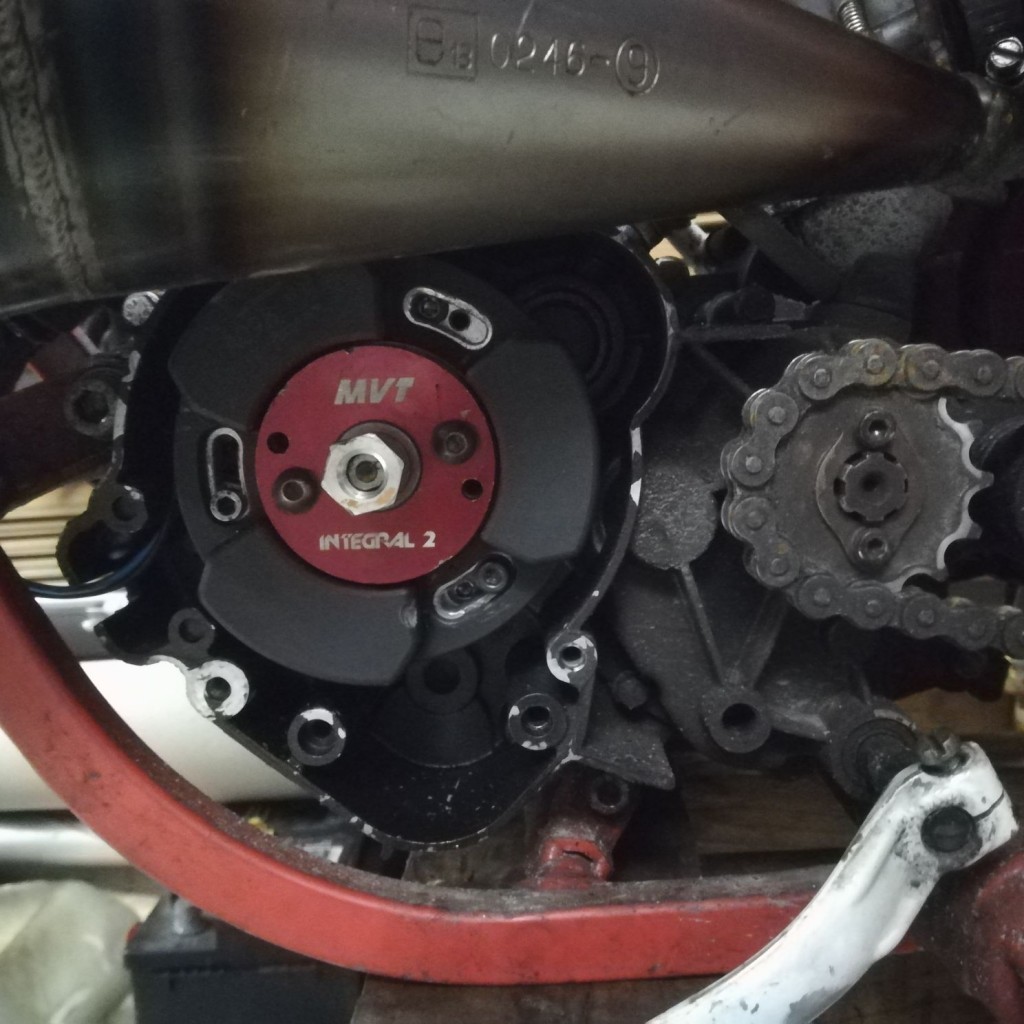

ViestiKirjoittanut gilsuu » 18.11.2017 22:23
Mitähän tästäkin vielä tulee... :D
Noihin tarttis uus CDI hommata, vakiolla ei oikein niin hyvin toimi kuin omalla CDI:llä.
Taidetaankin saada Gilsusta suht kisakiree peli vielä :lol: :seko:
