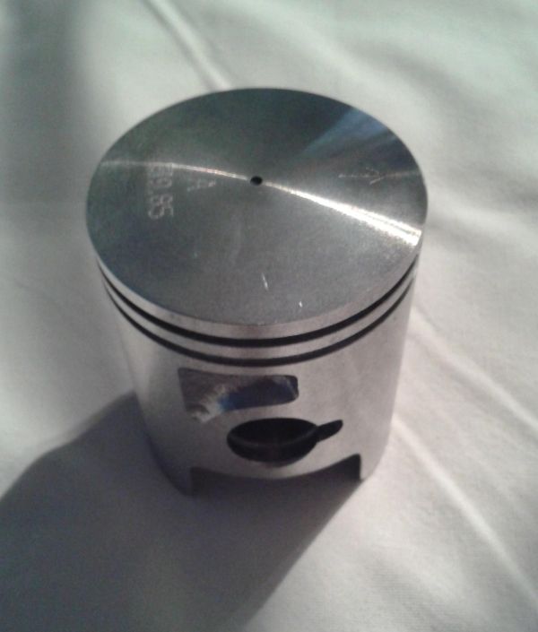

Onko selvinnyt tuo männän koko?
Käytiin kaverille ostamassa mäntää ni sanoivat A-koon olevan 39.85, mitä ei sitten ollut hyllyssä. No mentiin toiseen liikkeeseen, antoivat A-koon männän joka taas oli 39,84... :roll: Asenneltiin se paikalleen ja hyvin on pelannut, ei ainakaan heti ollut mitään havaittavaa muutosta tehoissa, joka taas meinaa sitä että vanha mäntä oli ehkä ihan ok kunnossa (vaikkei kyllä siltä näyttänyt ja mopo oli melko tehottoman tuntunen vaikka kuriton onki) tai sitten sielä on nyt vähän liian pieni mäntä tms.

Ei ole selvinnyt männän koko...
Pyysin vakiokokoa niin katotaan nyt mikä sieltä tulee...

Eilen kävin uuen männän hakemassa, mutten pääse sitä vielä asentamaan koska ei ollu yläpään tiivistesarjoja hyllyssä... Se pitäisi hakea perjantaina ja sitten uutta mäntää tulille.
Vakiokokoa pyysin ja tuon ne antoivat (39,85 - A-koko)
Eiköhän tuo ole ihan oikea koko.

Minkäs merkkinen mäntä? Vertexillä pienin/A-koko on ainakin 39,84mm... :s

Nyt on ihan tuliterä mäntä ja tiivisteet sisässä.
SILTI mopo pätkii aivan helvetisti yläkiekoilla eikä pysy tyhjäkäynnillä...
Pitää varmaan koittaa toimisko tolla vakiokaasarilla.
