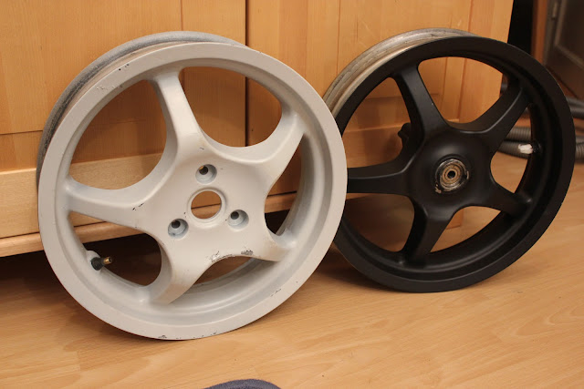

Heräteostoksena tuli myös ostettua 30 euron hintaan sisältäen postit toiset roksin vanteen ilman sen kummempaa tarvetta. Talvirenkaille vanteiksi vähän näitä ajattelin. Vanteet ovat melko huonossa kunnossa, katsotaan mitä niille teen.

btw, saitpas halvalla vanteet!
