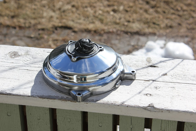

VIikonloppuna tuli kiiloteltua tuo uusi musta vesipumpunkoppa. Kivaa vaihtalua vanteille, kun ei ollut niin iso töinen. Vesipumpun maalasin kiiltävän mustaksi, josta en oikein pidä. Pitäisikö sekin kiilottaa, vaikka saattaakin olla melko vittumainen homma vai pidänkö mustana? Tarkoituksena olisi myös variaattorinkoppa jossian vaiheessa kiilotella loppuun ja muut lohkoista maalata mustaksi.

Hienoa on, puhistappa vielä noi letkut (tai vaihda uusiin) ;)

Kiitokset kehuista. Kyllähän nuo letkut voisi läpinäkyviin vaihtaa, kun eivät uudet varmaankaan paljoa maksa. Ja sitten hifistellä ja sekoitttaa sinistä ja punaista jäähytysnestettä että saisi asiaan kuuluvaa violettiä nestettä. :D Vai puuroutuuko nesta tai muuten ei tykkää tästä sekoittamisesta? :s

Sinistä ja punasta nestettä ei saa sekoittaa juuri tuon puuroittumisen takia.

Lappuu kirjoitti:Kiitokset kehuista. Kyllähän nuo letkut voisi läpinäkyviin vaihtaa, kun eivät uudet varmaankaan paljoa maksa. Ja sitten hifistellä ja sekoitttaa sinistä ja punaista jäähytysnestettä että saisi asiaan kuuluvaa violettiä nestettä. :D Vai puuroutuuko nesta tai muuten ei tykkää tästä sekoittamisesta? :s
Kannattaa huomioida myöskin se että jos valurautasylinteriseen moottoriin laittaa kirkkaat letkut neste voi olla hyvinkin likaista. Kannattaa ainakin puhdistaa kanavat hyvin ennenkuin letkut laittaa. En tiedä onko mahdollista mutta alumiinisylinterin kanssa ongelmaa ei ole vaan neste pitää värinsä.
Omissa laitteissa tuo oli joskus ongelma, neste oli suoraan sanottuna ripulin näköistä mikä letkuissa kiersi :D

Johtuukin varmasti siitä että noi valurautapytyt on ruosteessa sieltä missä vesi kiertää.

Ruostettahan ei pitäis syntyä, kun on jäähdytysnestettä kiertämässä? Ainakin itsellä DTssä aina ihan jäähdytysnesteen väriset vedet tulee ulos, kun pitää pyttyä availla. Vettä kun kiertää yksinään se valurauta tietenki ruostuu.
Oma villi ehdotus on, että koitat laittaa tuonne jäähynesteeseen jotain violettia elintarvikeväriä tablettina/jauheena, ja katot mitä tapahtuu :D
