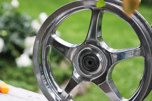

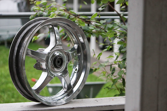

Iltaa kaikille rojektin seuraajille taas vaihteeksi pienen hiljassaolon jälkeen. Jotakin on taas tapahtunut, tosin enemmänkin olisi voinut, mutta aina ei ole aika ja kiinostus riittänyt talliin lähtemiseen.
Tänään sain etuvanteen viimeinkin saatettua finaalin. Olihan siinä hommaa, en ennään ikinä kiilota mitään xd, paitsi nooh vielä ainakin tanko ja jarrunestesäliöden kannet täytysi joskus kiilotella.
Enempää en nyt jaksa näin yömyöhään ruveta runoilemaan, mutta kuvat puhukoot puolestaan:

nyt nopeeta vanteet ja renkaat kii niin päästään ihailemaan ;)

Vanteet näyttää komealta! :) Vaihatko tuon detsin samanlaiseen mutta 25tkm ajettuun? :lol:

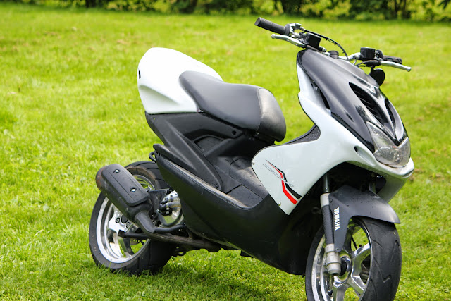

Pari viikkoa sitten kuituperä alkoi olemaan jo pääväreissä, kunnes päätinkin laittaa kerrokset kuitua penkin alle jäävän ducktailin ja takakatteen sauman päälle vaikkei nämä mihinkään näkyneetkään, sillä siinä oli pienet halkeamat, kun tässä kohtaa kuitua oli syystä tai toisesta vain perän alapuolella. Samalla sitten innostuin läträämään kuidulla vähän ennemmänkin ja koko ducktail sai nelisen kerrosta kuitua ja vähän vähän lisää kurveja ;) Sama tehdä nyt kerralla kunnolla, ettei sitten jälkeen päin jää harmittamaan. :nörtti:
Jälleen kerran lukuisten kittaus-hionta-vaiheiden jälkeen perä alkoi taas näyttään pohjamaalauskelpoiselta. Pohjamaalaus ei tietenkään ensiki sujunut ongelmitta, kun en tuota motipin pohjamaalia saanut millään asettumaan paikalleen, koska se keitti koko ajan ikävästi sieltä täältä. Tässä vaiheessa heitin nuo halvat motipin pohjamaalit seinään ja lompsin Oulun automaaleihin josta kerrankin mukaan tarttui kunnollista mutta hintavaa muoville tarkoitettua hiontapohjamaalia. Lompakko kyllä itkin vähän aikaa verta tämän jälkeen.
Pian huomasinkin että laadusta kannatti maksaa, kun pohjamaali asettui hyvin helposti perään, joka alkoi viimeinkin näyttämään taas hyvältä ja tasaiselta. Perä nyt odottelee pääväriä, johon siihenkin tuli vähän muutoksia, sillä hermostuin nyt kerralla noihin halpoihin maaleihin niin totaallisesti, että samalla kerralla Oulun automaaleista mukaan tarttui myös pari putelia noita vähän kalliimpia ja hyviksi todettuja motipin akryylimaaleja, tietenkin siis metallinhohto violettinä. :)
Polvikatettakin tuli myös vähän reijiteltyä. Tarkoitus olisi leikellä vähän enemmän, heti kun keksisin vain miten. Päädyin jättämään verkto hopeisiksi, sillä violettinä ne eivät olisi oikeen nousseet esille.
Vielä vähän tarkempaa kuvaa tasaiseksi hiotusta ja kiilotetusta jarrunestesäiliön kannesta.
Laitoin tähän myös tuon detsin vanhan alakauttasen, kun onhan tuo paljon tyylikkäämpi kun tuo stage kutosen tekele ja näkeehän tuosta myös paremmin, mutta tuppaa pelko ikävästi polviin osuvan kääntyessä :d
Nakkelin mopoon kaikki katteet paikalleen, jotta sillä kehtaisi tuola tiellä ajella, sillä detsin myytyä tämä ainoaksi kulkupeliksi jäi. Lisäksi saa taas vähän parempaa kokonaiskuvaa miltä mopo näytäää.
Tämmästö tällä kertaa. Saa toki antaa palautetta, kun melko hiljaista on sillä rintamalla ollut. Turha on myös odottaa uutta päivitystä seuraavaan puoleentoista viikkon, sillä justiinsa parhaillaan reissussa olen. :d

Hyvää jälkeä, siististi tehty kaikki, mutta mikset underista kuiduttanu tyyppikilven reikää umpeen? Toki muistan että tiukat vanhemmat :D

Kiitokset kehuista ! :) Juu se olikin tarkoitus umpeen kuiduttaa, mutta sitten se jostain syystä jäi. Katsotaan nyt, jos senkin vielä innostuisin täältä reissusta kotiin palattuani umpeen kuiduttaa !
Ohessa vielä kuva uudesta tulevasta pääväristä, jos tosta nyt jotain selvää saisi.
