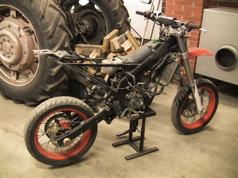

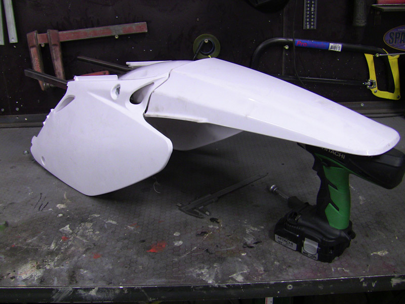

Eileen synty tällasta:
So called prototyyppi, jota en kahdannut ruveta edes työstämään pitemmälle :D
Siihen sitten teinkin uudet varret tuohon ylös ja tänään lisäsin keskituen
Tämän päiväistä:
Takapään profiilli
Tulee aika tyylikäs kun änkän vielä asentaa komiasti tuonne pullistetulle puolelle. Tosin siihenkin tulee kikkailua kun putki normaalisti toiselta puolelta menöö.
Siisti asennus sivukatteitten kiinnikeille, muutaman kerran sai hitsauspisteen repiä irti ja vetää uusiks...
Alatukien kytky, oli helppo kun sain vaan vedellä kiinni takakatteen mukaan :)
Alahaalta piti taitella hieman, että sivukatteet pääsee muotoonsa. Lopullisen hitsauksen verän kun saan sitä sovitella itse runkoon. Niin saa suoraa kehitellä kiinnityksen paikoilleen.
Komia sivuprofiili ainakin omaan makuun :P
Tuolta sivukatteen alakiinnikkeestä lähtee nyrkin kokoinen pala että sopii siistimmin pieneen derbihin. Lipan päästäkin mahdollisesti lähtee pala jos näyttää turhan valtavalta.
Itte moperihan on tällases muodos
Toivotaan nyt että nuo mototista linkkaamiset toimii tuolla uudella gallerialla ;)
Huomenis jos aikaa on, niin rälläkkä saa laulaa derbin rungon kanssa kilpaa ja alkaa sovittelu sinne.
