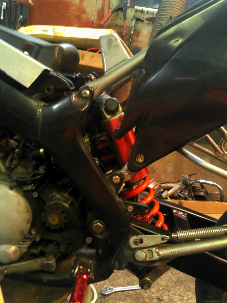

http://www.motot.net/galleria/kuvat/kay ... 203250.jpgJa iskarin yläpään kiinikkeen otin irti. Niin pääsin suunittelemaan uuden iskarin kiinityksiä.

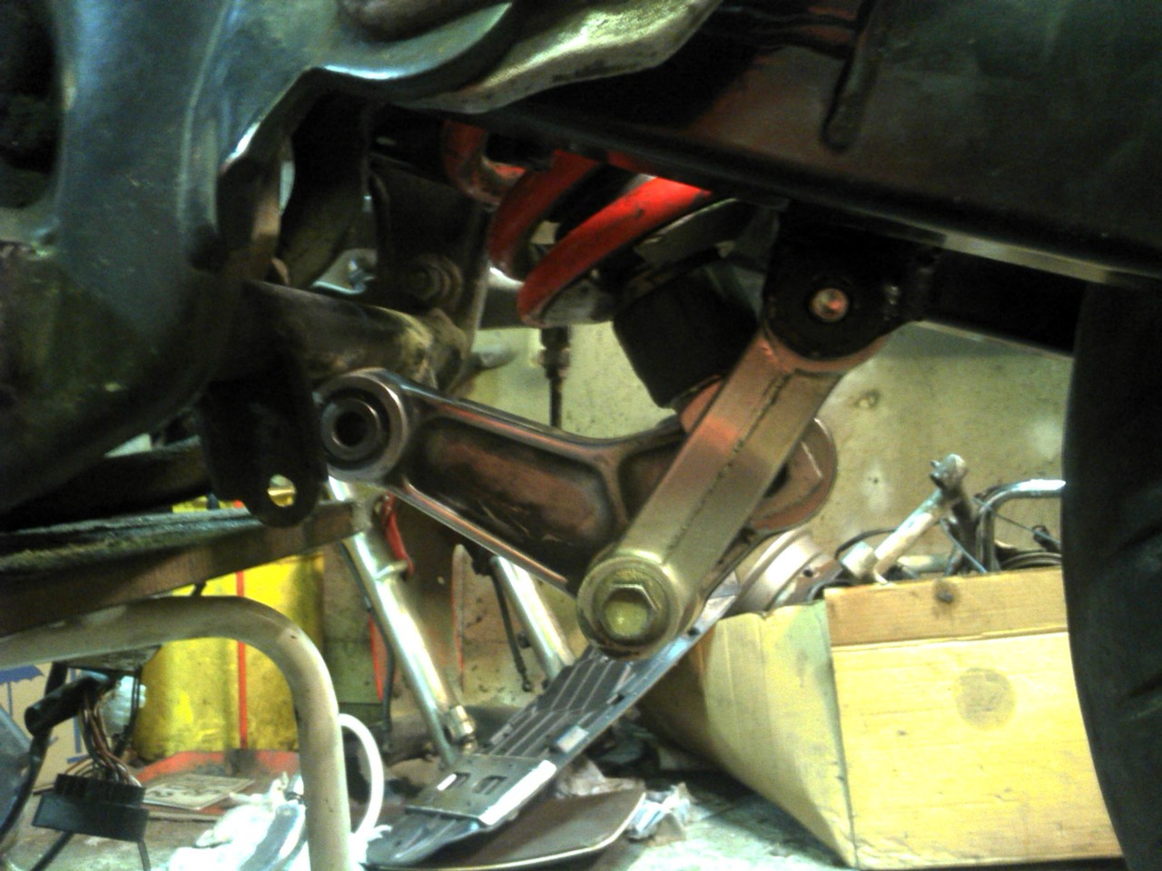

http://www.motot.net/galleria/kuvat/kay ... 203250.jpgTulee siis ch racingin linkut ja takahaarukka. Takahaarukan sovitin jo eli tein sellaiset holkit joissa on ulkokehä sopiva laakerille ja sisäpuoli akselille. Vaihtui siis kumi puslat kunnon laakereihin.
http://www.motot.net/galleria/kuvat/kay ... 215838.jpgNuo kiinikkeet eivät ole ne mihin linkku tulee kiini vaan otin pois ja tein uuden.
http://www.motot.net/galleria/kuvat/kay ... 215216.jpgYleis ilmettä iskarista.
http://www.motot.net/galleria/kuvat/kay ... 215205.jpg
http://www.motot.net/galleria/kuvat/kay ... 215147.jpgKaikki iskarin kiinikket ovat vasta heftissä, ettei se nyt ihan valmis vielä ole.

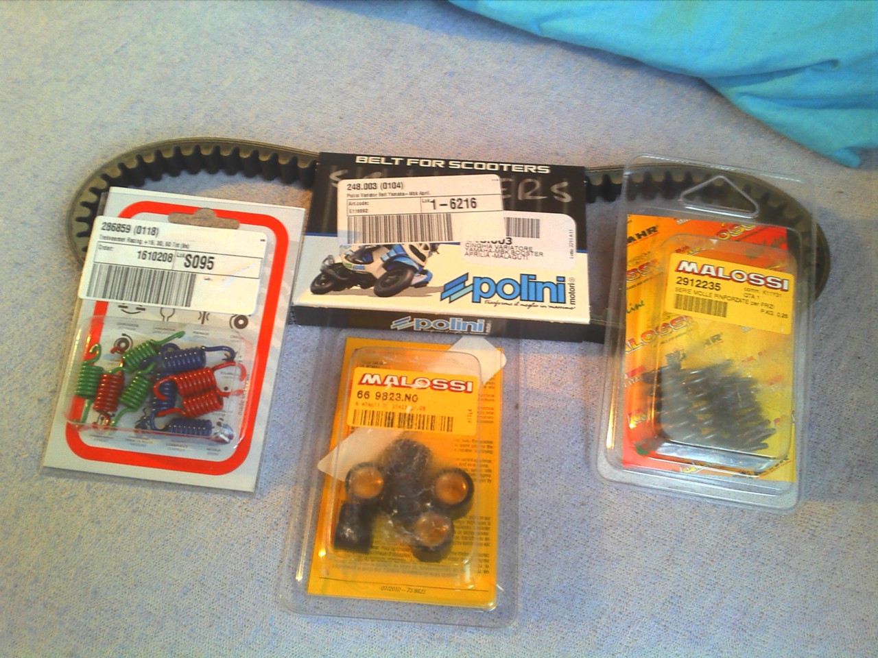

Moottorin vahvistukseksi siis tilasin jäykemmät kytkin jouset.
http://www.motot.net/galleria/kuvat/kay ... 095542.jpgLoput osat meni mbk:hon kun tein pientä huoltoa. Tuli siis 8g rullat, sarjat jäykimmät kytkin jouset ja uus hihna, vanha oli kulunut jo3 milliä kapeammaksi.
