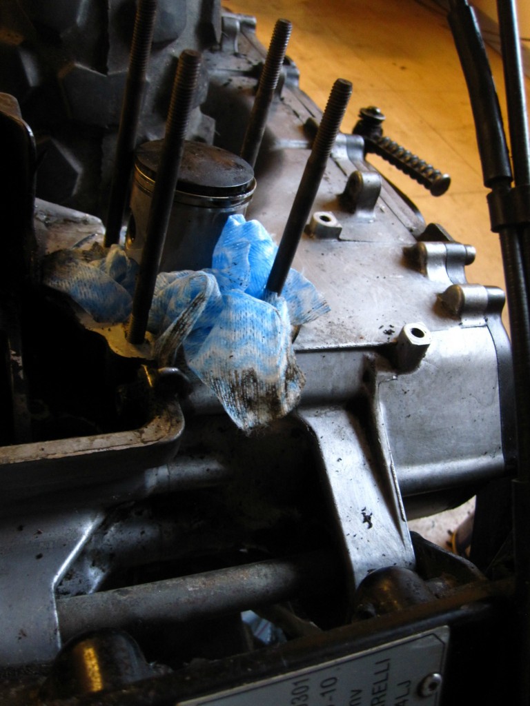

Ja pytyn otin irti ja tadaa. Ei ollenkaan naarmuja, mutta männässä oli vähän ohipuhallusta. Joka meinaa että ainakin uusi mäntä tulee. Lohkot sain siis myös putsattua lähes kokonaan ja jäähymuovit entisöin mustavahalla.
Ja ainiin, kurkistin variaattorin kopan sisälle ja siellä näytti ihan hyvältä. Tulee tietysti se 107mm kytkin ja kello ja uusi hihna. Mutta ne tulee vasta myöhemmin.

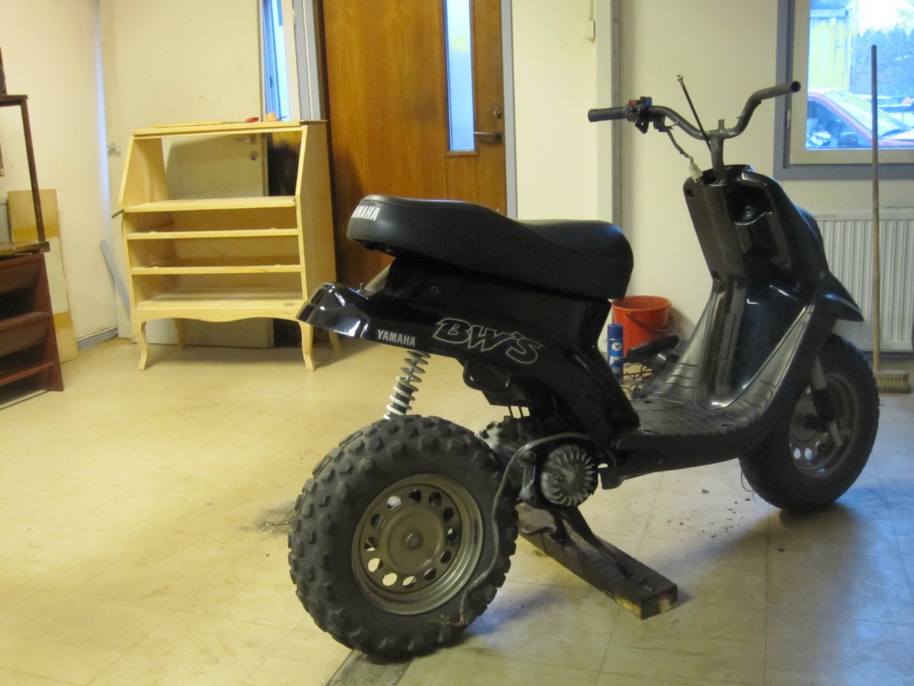

Tänään kun saavuin rakentelu paikkaan niin ekaksi otin kaikki katteet veks ja lisää turhaa kamaa irti, sitten putsailin loput rungosta. Tuossa kuva miltä näytti siinä vaiheessa.
Samalla kertaa laitoin väliaikaisesti sen vääntyneen yss:sän iskarin kiinni. Samanlaisen meinaan tilata uuden tossa ensi viikolla. Ulkonäkö kohentui mielestäni paljon pelkästään hieman perää nostamalla.
