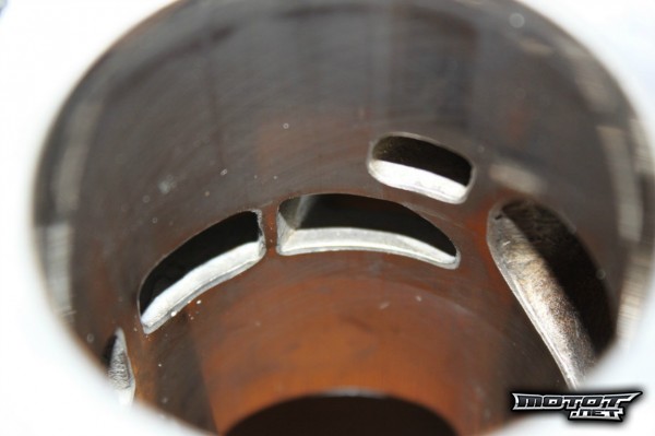

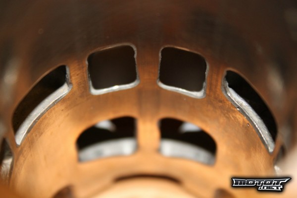

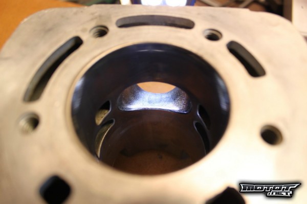

Tänään pesin koneen uudelleen ja irrotin sylinterin.
Sylinteri kuin uusi, mäntäkin (Asso Werke) vaikuttaa melko tuoreelta.

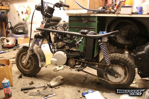

Rungon sain hitsailtua myös. Suihkin vähän mattamustaa jottei ihan heti ruostu, täytyy kasailla tuo kertaalleen ennenkuin uskaltaa pulverimaalauttaa osia. Tympii jos tarvitseekin jotain muuttaa jälkeenpäin.

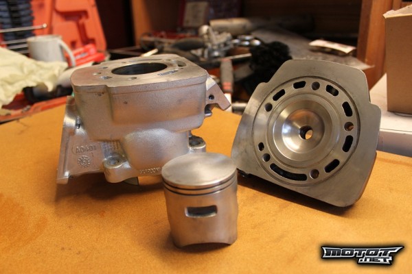

Kasailin aamulla moottorin uusilla tiivisteillä ja yläpään neulalaakerilla. Tuli myös pakoaukonsäädin putsattua läpikotaisin.
Olisi hyvä kun saisi testiajot suoritettua vielä ennen pakkasia. Enää puuttuu käytännössä vesiletkut, (läjä letkunpätkiä hommatto jo joista parsitaan sopivat) akku ja johtosarja.
Tuo putki on kyllä hävyttömän huonosti tehty ja ruma. Täytyy äkkiä etsiä jostain lommoton kx:n putki ja siitä tehdä uusi.

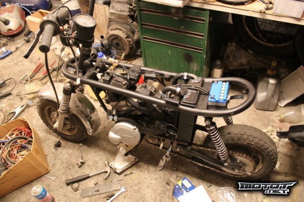

Sain tänään tehtyä termarille kotelon ja letkulähdöt syyläriin. Letkut sain myös kasailtua. Nestettäkään ei näytä mistään vuotavan, hyvä. Myös pbt:n tekemä takaratas tuli, siistiä jälkeä! 8) Ongelmana on vielä ketjut, jotka näkyy ottavan hieman syylärin telineen pohjaan kiinni kun mopon päällä hyppii. Helppoa olis laittaa hieman korottavat jouset. Hmm.. täytyy miettiä.
Akku paikallaan, kuten myös puola, cdi-boksi, cts-boksi ja jännitteensäädin. Vielä tarvis tehdä johtosarja. Suunnittelin myös riisutun version miton kytkentäkaaviosta jonka mukaan teen sähköt.

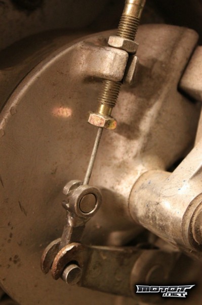

Tuollaisen jatkon tein vaijerille, kun ei pituus riitä tuon wandamotorin jarrukahvan kanssa :) Tuossa on nyt sekä kytkimessä että etujarrussa PV:n jarruvaijerit.
