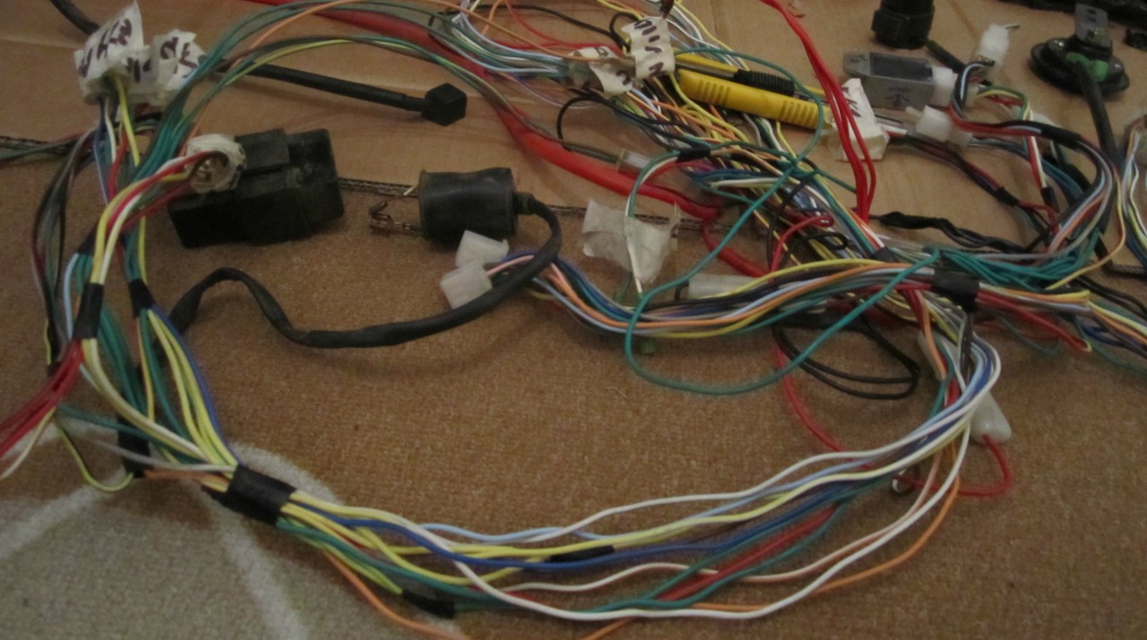

Mukavaa että jaksatte seurata. :) Asennusjuomaa tuo romu kyllä vaatiikin. Tuli tuossa alettua niitä sähköjä tosiaan suunnittelemaan, vaan kyllä osottautu mahottomaksi tehtäväksi. Kun ajattelin noista vanhoista selvittää mikä tulee minnekkin että pystyn uusista johoista vetää sitten oikeisiin paikkoihin.
Sotkee niin pahasti nyt vaan ne ns. ylimääräset johot. Että vaikeuttaa aika paljon tota "sähkökaavion" tekemistä.
Tartteisin nyt neuvoa vähän että miten tohon kytketään yksinkertaset sähköt? Ja siis pitäs neuvojen olla sellaset, että tällainen "ensimmäistä kertaa mopoon sähköjä vetämässä" oleva henkilökin ymmärtää! :nolo:
Vaan tässähän tuo on hyvä harjotustyö! Tän jälkeen jatkossa tietää enemmän näistä sähköistäkin. :)

Meikä on muutaman kerran vetäny botskii sähköjä joten tässä olis pari vinkkiä mitä kannattaa tehä että sasat toimivat sähköt. Yksinkertaisimmat sähköt saat sillä tavalla että lähdet aluksi poistamaan kaikki ylimääräiset sähköjohdot. Kannattaa aloittaa vaikka siitä johtonipusta mikä ei mene mihinkään ja siinä on se liitin missä on vain mustavalkonen lenkki. siitä otat yksi kerrallaan johtoja irti ja sitte kytket mustavalkosen ja valkomustan johdon lopuksi yhteen. Sitte vaa kaikki valot , bensamittarit, jalustimen virrankatkasimen yms turhat mitä et halua säilyttää nii niitä vaa vekee niin kauan että sulla on sellaset sähköt että sytytykseen ja starttaamiseen tarvittavat pakolliset sähköt on. Siinä on sitte hyvä malli alkaa takemään uutta johtosarjaa tai sitte vaan teet kaikki johtoliitokset uusiksi vanhoihin sähköihin. (en tarkota liittimiä vaan "juotoksia") Jos haluat semmoset sähköt että ne kestää näitä suomen oloja nii kannattaa juottaa kaikki liitokset ja laittaa kutistesukat päälle. Startti rele kannattaa asettaa mahdollisimman lähelle starttia. kannattaa vetaa kaikki sähköt vaikka penkin alle että voit laittaa mahdollisimman lyhyet starttipiuhat. Mahdollisimman lyhyet starttipiuhat sen takia että jos päädyt siihen 70cc niin startti jaksaa pyörittää kevyesti konetta. Toki se auttaa huimasti mös 50ccn starttauksessa.Starttipiuhoissa ei saa olla välissä liittimiä jos haluat että startti toimii hyvin. Lisäksi kannattaa lisätä maajohtoja aika paljon. Ainakin itse yhden sähköpalon kokeneena voin sanoa että kiinalaisissa ei ole todellakaan liikaa niitä maajohtoja. Ja edelleen muuten suosittelen sullle sitä suurteho puolaa kun kerran olet sähköjä uusimassa. Käynnistyvyys kylmällä ihan eri luokkaa ku vakiopuolalla. niin ja jos valoja haluat laittaa tähän vehkeeseen niin suosittelen vetämään suoraa akulta sähköt valoille. Se sen takia että paljo helpompi paikantaa mahdollinen sähkö vika jos sulla on pakolliset sähköt erikseen ja "turhille" erikseen. Toivottavasti sait tuosta mun hirveestä sepostuksesta edes jotain apuja :D

Tässä sähkökaavio. http://i1079.photobucket.com/albums/w50 ... kaavio.png
Tässä nyt nopeasti piirrelty sähkökaavio miten saat kytkettyä yksinkertaset sähköt, värit piirsin oman moponi johtojen mukaan mutta olettasin että ne on muissakin kinkeissä samat. Magneeton johdoista valkonen tai keltanen (en muista kumpi) menee vakiokaasarin sähköryyppyyn, joten jos vakiokaasarin aiot pitää niin pitää huomioida myös se.
Startti tosta puuttuu vielä, sen kytkentä ei niin vaikeeta oo että siihen erillisiä kaavioita tartteis :D
Ei noissa alkuperäsissä sähköissä ole oikeastaan yhtään ylimääräistä johtoa muuta kun virtalukon lähettyvillä saattaa olla ylimääräinen liitin mihin saa varashälyttimen kytkettyä, niitä saa ostettua erillisenä virijavara.fi-liikkeestä. (ainakin joskus sai)
Ja muista vetää sitten moottorista runkoon erillinen maajohto, moottori ei nimittäin maadota itse itseään joten tarttee erilliset maat.

Kiitoksia ekille ja radonille!! Varsinkin tuo radonin linkittämä kuva selvensi koko kuvion täydellisesti! ;) Lähipäivinä alkaa kyllä kunnolla tapahtuu ton ansiosta!
Tänää tuli cdi-boksille johot vedettyä, Vaikkakin menee jonkun verran uusiksi juuri ton radonin kuvan ansiosta. :D No onhan tässä aikaa tuota väsätä.
Tässä vielä kuva jollekkin avuksi cdi-boksin kanssa, jos joku joskus tarvitsee!

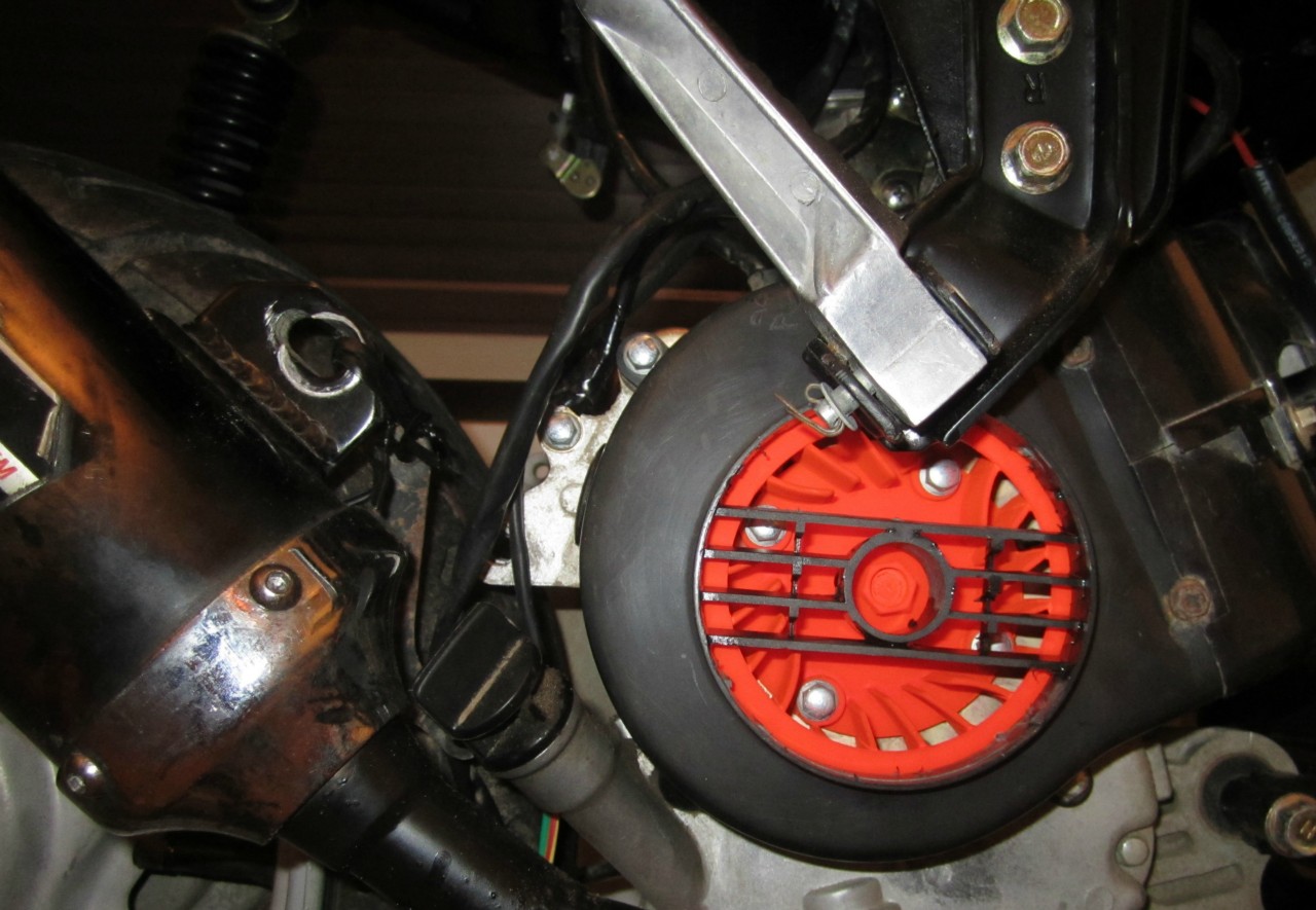

Tänään eteni sen verran että hitsasin ton uuden änkän tohon entiseen putkeen. Ja ihan messevältä näyttää. ;)

Tarvitseisin pikaista vastausta sellaiseen kysymykseen, kuin että. Kun katsotte tota sähkökaaviota, jonka radon tuossa muutama viesti takaperin linkitti. Että onkohan se aivan oikein?
Asiani koskee nääs tuota virtalukkoa, kun eikös sen pitäisi mennä niin että kun mopon haluaa sammuttaa niin kun avaimen kääntää OFF asentoon, niin virtalukossa yhistyy 2 napaa ja se toinen napa menee suoraan maihin sammuttaen mopon?
Koska nyt vaikuttaa siltä ettei nuo johtojen värit pidä tämän mopon ja tuon kaavion kanssa kutiaan.
Tässä virtalukossa on 5 johtoa, joiden värit ovat: Punainen, Puna/valkoinen, Musta, Musta/valkoinen ja Harmaa.
Harmaan oletettavasti pitäisi olla maa?
Toivottavasti saatte jotain selvää sepostuksestani sillä on tullut parit asennusjuomat otettua ja tämän yön päätin viettää nuo sähköt loppuun vedellen. :)

Vaikuttaa kyllä mielenkiintoselta projektilta :) seurantaan! :) mutta noihin sähköihin palatakseni niin omassa ritsassanni muistaakseni on samalla lailla nuo värit ja mäki vetäsin kaikki ylimääräset johdot mäkee ja yritin seurailla minne ne virtalukolta oikee menee. Mutta nyt en kyllä taas muista yhtää et mitä kaikkia sateenkaaren värejä sieltä löytykään joten huomenna voisi tutkastella ja laittaa selitystä jos se auttais yhtää. :)

Tuli nimittäin alumiinista tehtyä kiinnitysrauta tolle änkälle runkoon. Nyt on putkikin napakasti paikoillaan.
