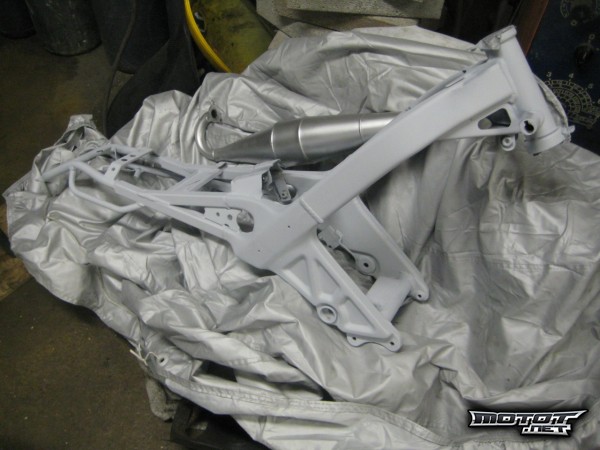

Runkoa saataneen maaleihin parin viikon sisään. Hiominen on siitä jo aloitettu ja saa viellä tällä viikolla toivottavasti kevyen hieakkapuhalluksen.

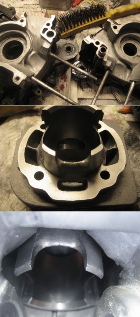

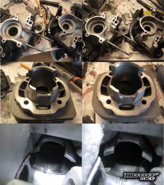

Lisäksi suorituskykyä parannetaan korottamalla pyttyä, säätämällä squishit kohilleen ja viilaamalla pakoaukkoa. Tähän liittyen: Tietääkö kukaan tecnigas next-ärrän kierrosaluetta?
Myös lohkoista poistetaan pykäliä jotta siellä mahtuisi seos ihan oikeasti liikkumaankin.

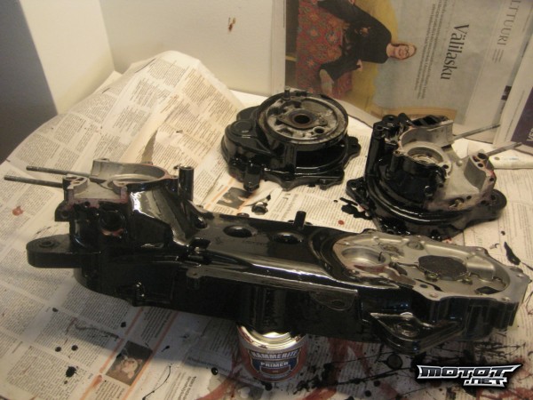

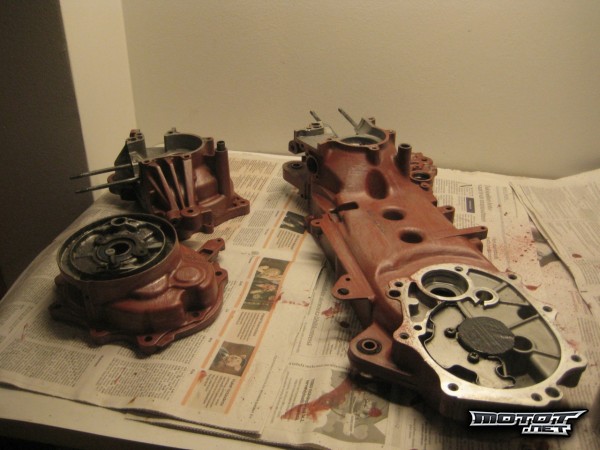

Ja sitten kuvia lohkoista. Ekassa kuvassa tartuntapohjamaali joka oli aika mielenkiintonen tuttavuus ja yhtä helvettiä saada tarttumaan ja toisessa kuvassa toinen kerros pintamaalia:
Vasemman puoleiseen lohkon yläosa, eli se joka normikäytössä sitten näkyy eniten ei oikein tahtonut tasoittua nätisti, joten huomenissa viellä palataan sitä korjaamaan. Muuten näkyvät osat tasoittuikin sitten ihan kivasti.
