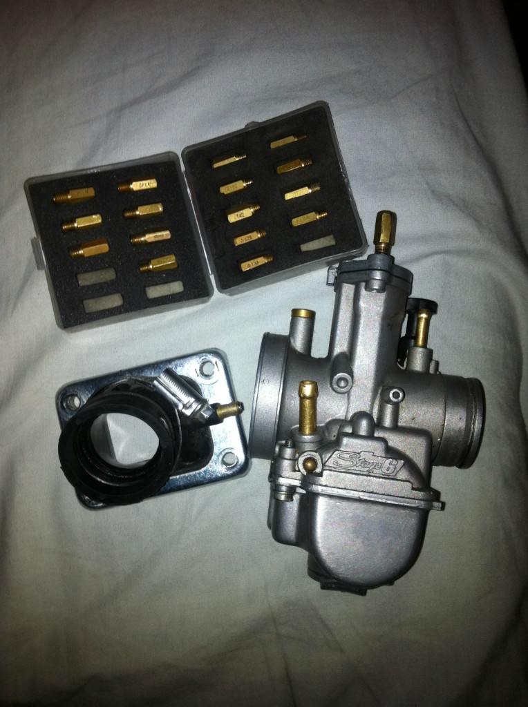

Pientä päivitystä taas uusia osia saapunut ja lisää pistetty tilaukseen, kuvia niistä uusista tulokkaista sitten aikanaan.
Stage6 PWK 28mm kaasutin ja reilun määrän suuttimia kävin postista hakemassa eilen.
Myös barikitin 28mm imukaula saapui perille ja penkki on laiteltu uuteen uskoon siitä sitten kuvia kun lisää osaa saapuu. ;)
