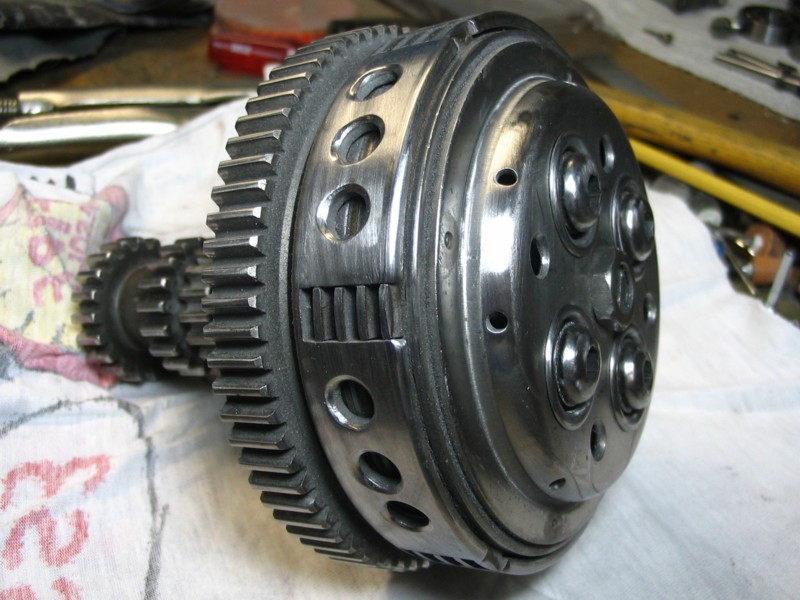

Nyt oon koneen kytkinpuolen purkanut, tällä hetkellä kytkin kasassa. Mutta itse en kyllä huomaa tutkiskelujen jälkeen että kampuran runkolaakereissa olisi vikaa. Ovat tosi tiukasti ja timmisti koloissaan, rohinaa tai kolinaa ei kuulu. (koneen kolina johtui käynnistinpolkimen klappaamisesta :nolo:) Eli siis puranko koneen kokonaan loppuun ja vaihdan runkolaakerit vai laitan uudet tiivisteet ja pytty+mäntä ja kunnon ja kunnolla öljyä koneeseen. Ja se mähmä ei ollutkaan metallisilsaa kokonaan, se oli muhjuuntunutta tiivistepaperia, jossa vähän metallia :nolo:. Äkkiäkös näpit jäässä erehtyi. Eli tuonkin takia saattaisi olla laakerit kunnossa, ainakin villlee sanoi että:
villlee kirjoitti:Jos oot koneen ottanut jo auki, niin samallahan sinne tietty vaihtaisi ainakin kampuran runkolaakerit. Ei maksa montaa euroa kipale. Ja kantsisi varmaan muutkin laakerit vaihtaa, jos kerran metallimurskaa ollu koneessa. Laakerit ovat voineet nimittäin vaurioitua metallimurskasta. ;) Olisipahan sitte huolettomia kilometrejä edessä vaikka kuinka paljon. :P
Noh, kommenttia hopperistit, ettei tuu huonoa konetta kasattua.
Mutta kuviin:
Lohkot maalataan uudestaan mustaksi.
Tästä aattelin lokarit vääntää. 2mm rosteria muistaakseni, muovia päällä jos jonkusta näyttää oudolta.
Siitä nappulakumi myyntiin. 3,50x8. Vielä on pintaa jäljellä, tarjota saa :)
Siinä lisää osaa, Giannellin voin hyvän tarjouksen tullessa maalata, tosin ei onnistu ihan vielä.
Tos kytkinpuoli, ton minun kämmenkupin verran kahdesti siellä oli muhjua.

Jos varmasti osaat niin lohkot auki vaan ja rassaat rattaat ja lohkot ja muut puhtaaksi diisselillä/polttoöljyllä ja laakerit ja stefat vaihtoon niin tulee ainakin kestävä kone pitkäksi aikaa, mutta jos on epäilystä homman onnistumisesta niin vittuuntuminenhan siinä aika herkästi tulee kun ei vaihteet pelaakkaan kun saa kasaan tai jotain muuta. Eihän niitä laakereita pakko ole vaihtaa jos välystä ei tunnu kun akselista vääntelee sivulle eikä rahise.

Kannattaa toho kytkimeen porailla reikiä tähä tyyliin nii saa noi kytkinlevyt paremmin voitelua voi auttaa jopa jos kytkin luistaa.

No emmää si taida, kun turha niitä on vaihtaa kun pelaa vielä. En nyt usko että se kone vallan leviää jossain lähiaikoina. Onko yhtään realistinen mielikuva, että seuraavaan yläkerranvaihtoon asti nuo laakerit pelaisivat? Meinaan jos ne vaan vähän aikaa kestää, kyllä vaihdan kaikki sitten, mutta nyt ei mielestäni ole mitään vikaa.
Sanokaa suoraan jos mielestänne ne on huonot. Emmä kasvimaata siitä nokkaani kiskase. :)

Mun mielestä jos kone kerran on auki niin remppaa kerralla kunnolla niin ei ainakaan heti joudu uudestaan availemaan.

Jos sitä sitten tilaisi koneeseen vielä:
Mäntä
Tiivisteet
Kaikki laakerit paitsi kiertokangen laakerit, koska ovat kunnossa, testattu on, eikä taito varmaan ihan riitä purkamaan kampiakselia.
Stefat
Öljyt

Samoilla linjoilla kuin Palezu. Eli jos olet varma, että laakereiden vaihto onnistuu, niin nyt olisi helppo vaihtaa, kun jo kone on pöydällä, eikä tarvitsisi yöuniaan menettää laakereiden hajoamista miettien. Mutta kyllä ne vielä kestävät varmasti sen ainakin 5000 km, jopa ikuisesti. Riippuen tietenkin, miten paljon rääkkäät konetta. Jos käytät vakioputkea, ja ajelet muutenkin rauhallisesti ja muistat öljyä lisäillä bensan sekaan, niin uskaltaisin jopa sanoa, että kestävät ikuisesti. Mutta jos teharin kanssa vingutat, niin voivat hajota jo 5000 kilometrin päästä. Tosin sitä metallimuhjua on ollut melko paljon, mutta olisko sit vaihteistopuolen laakerit vielä ottanu siitä ihteensä. Eivät varmaankaan...
