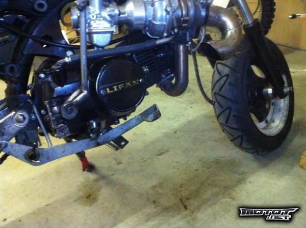

Ei ole ikinä mukavaa kun jonkin vehkeen alta yllättää lammikko... vaikka oliskin noin puhdasta :/

Outs! :itku: Tuttu tunne toi :|

no todennäköisesti tippuu sen öljyn ryöstälaipan välistä. pitänee katsoa uudet tiivisteet
