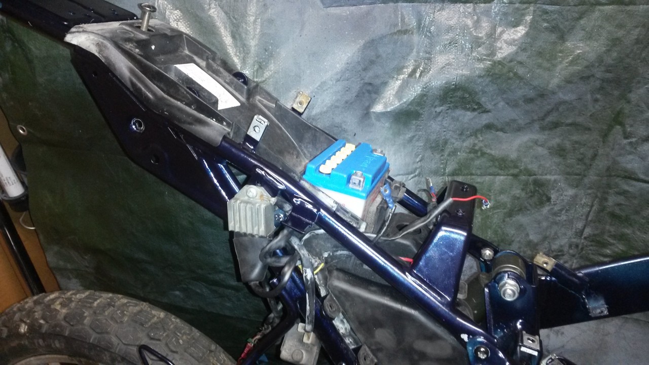

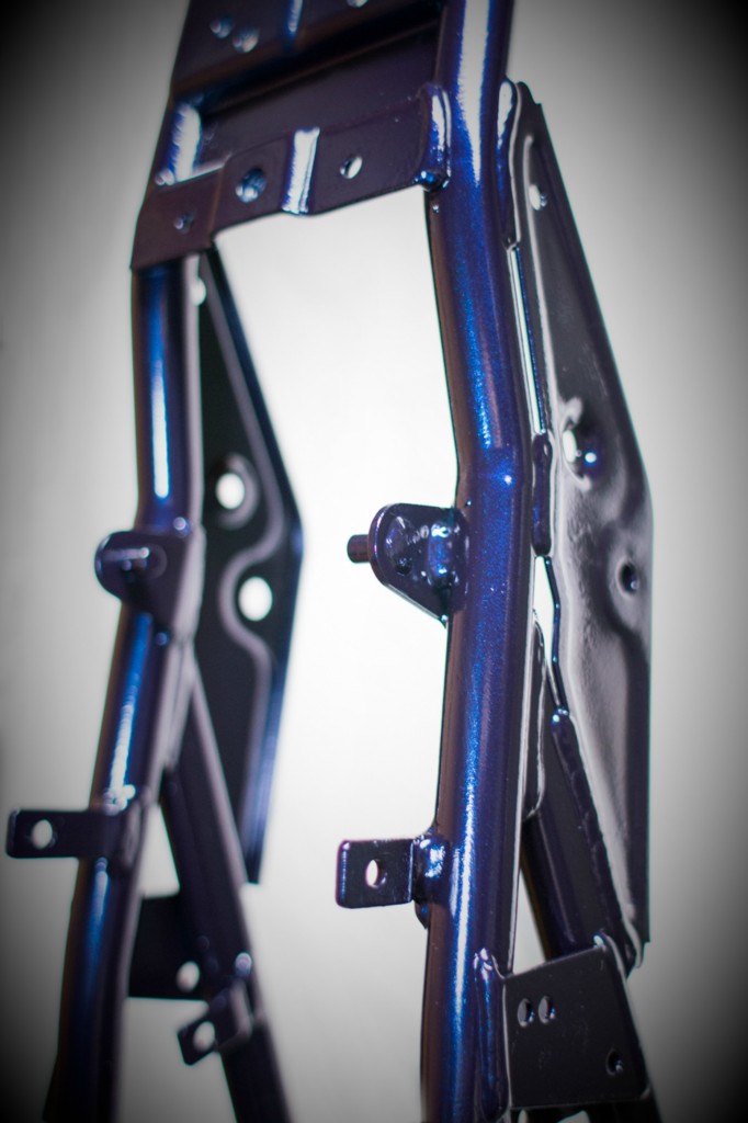

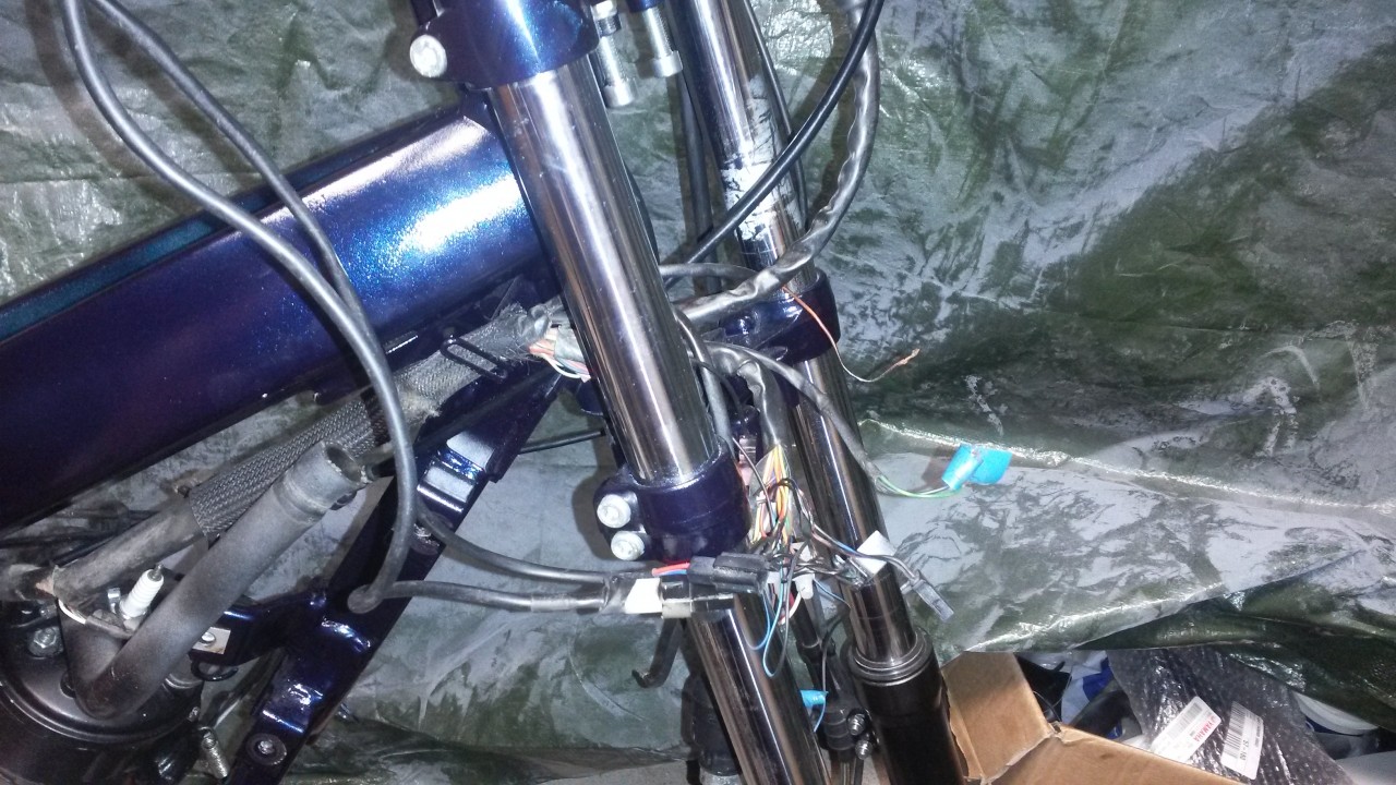

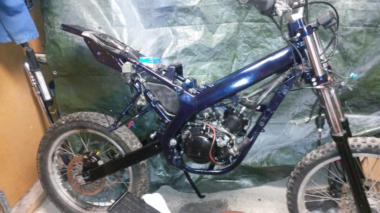

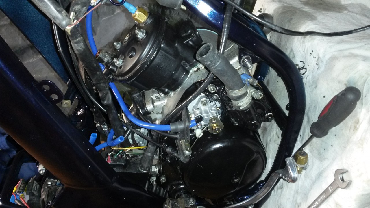

Noh, nyt tälläkertaa ei tule pelkkää tekstipäivitystä vaan nyt on ihan oikeesti edistytty ja ollaan ihan hyvällä mallilla

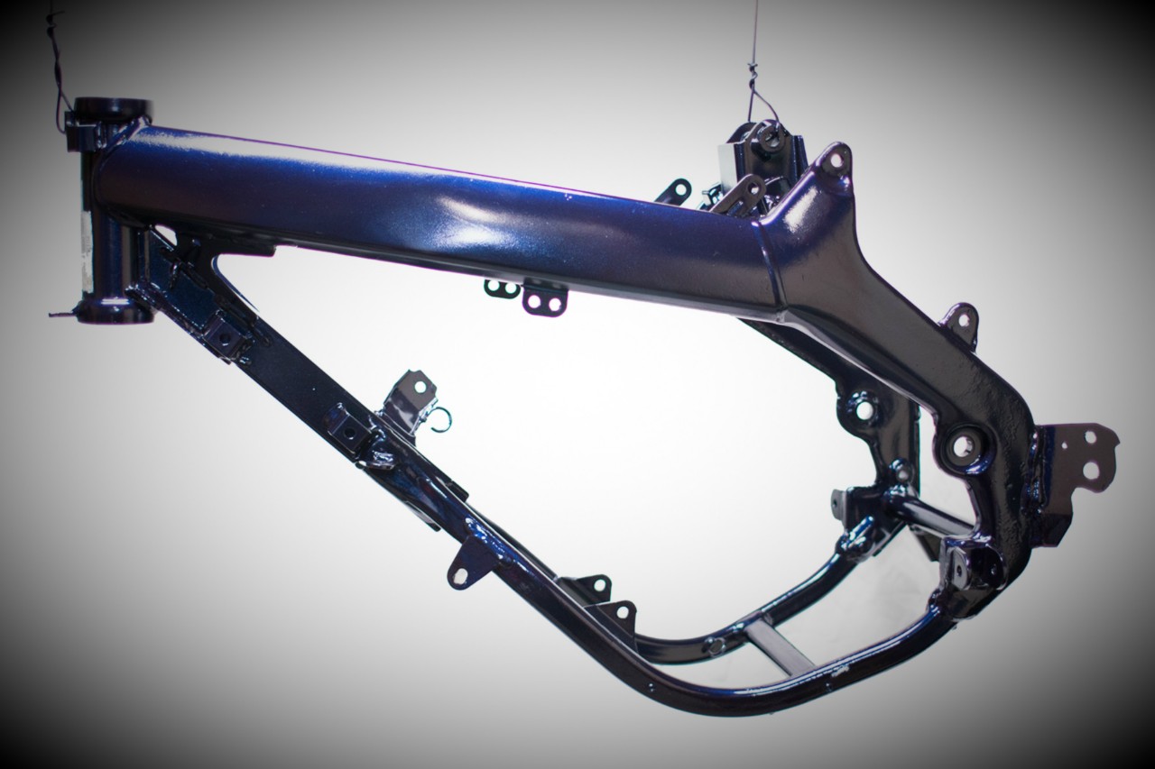

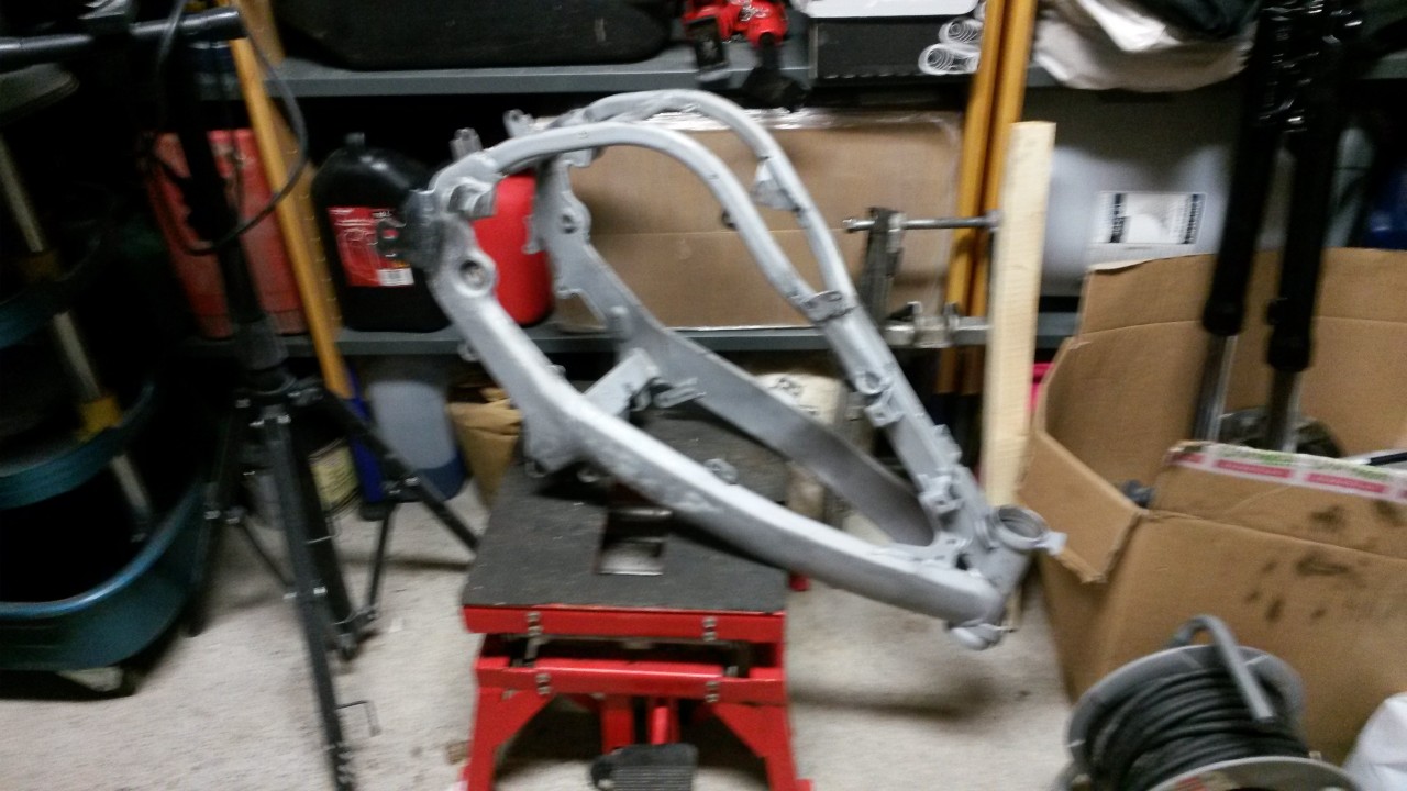

Eli tossa viime vkl pistettiin kunnolla hommat käyntiin:

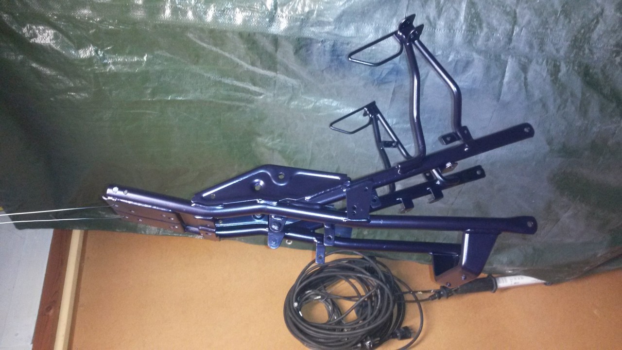

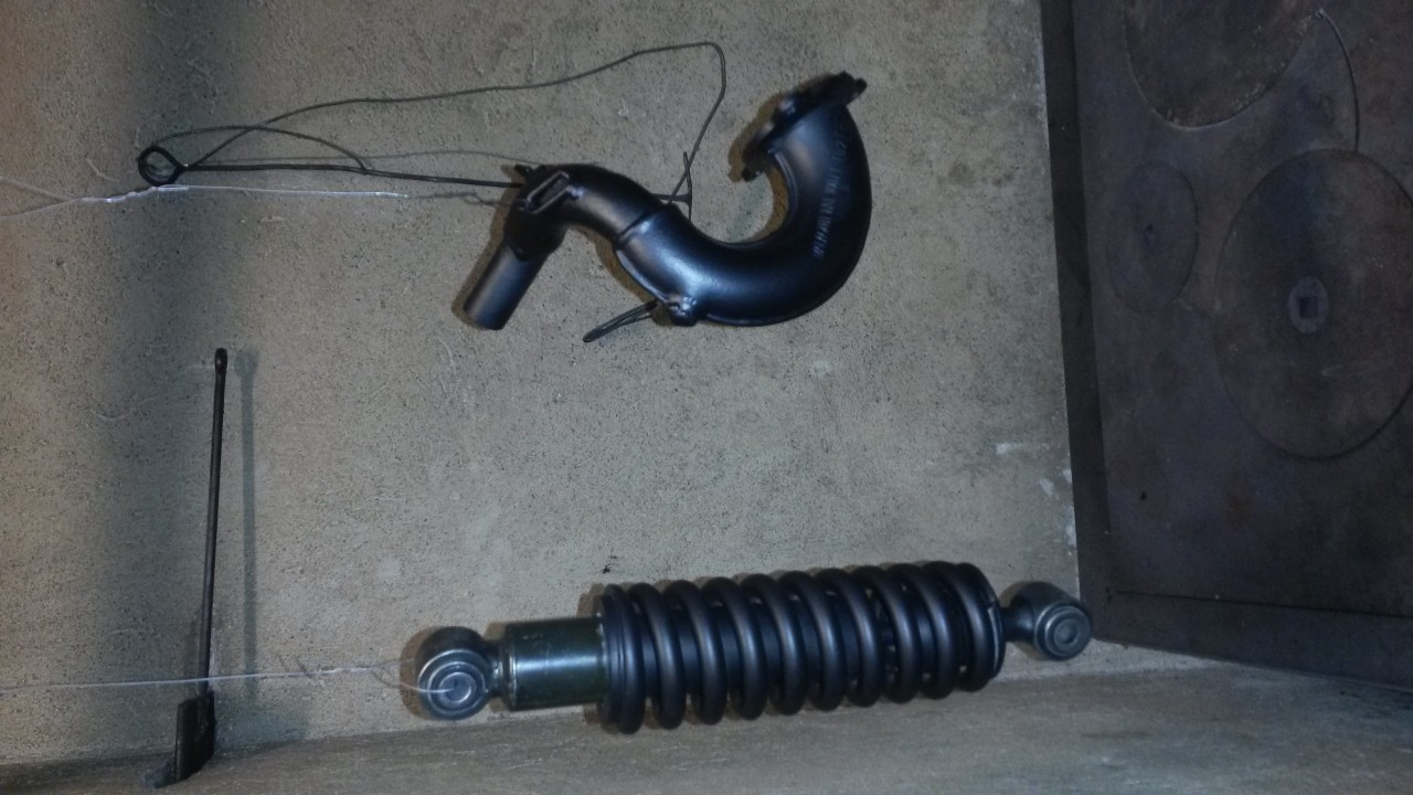

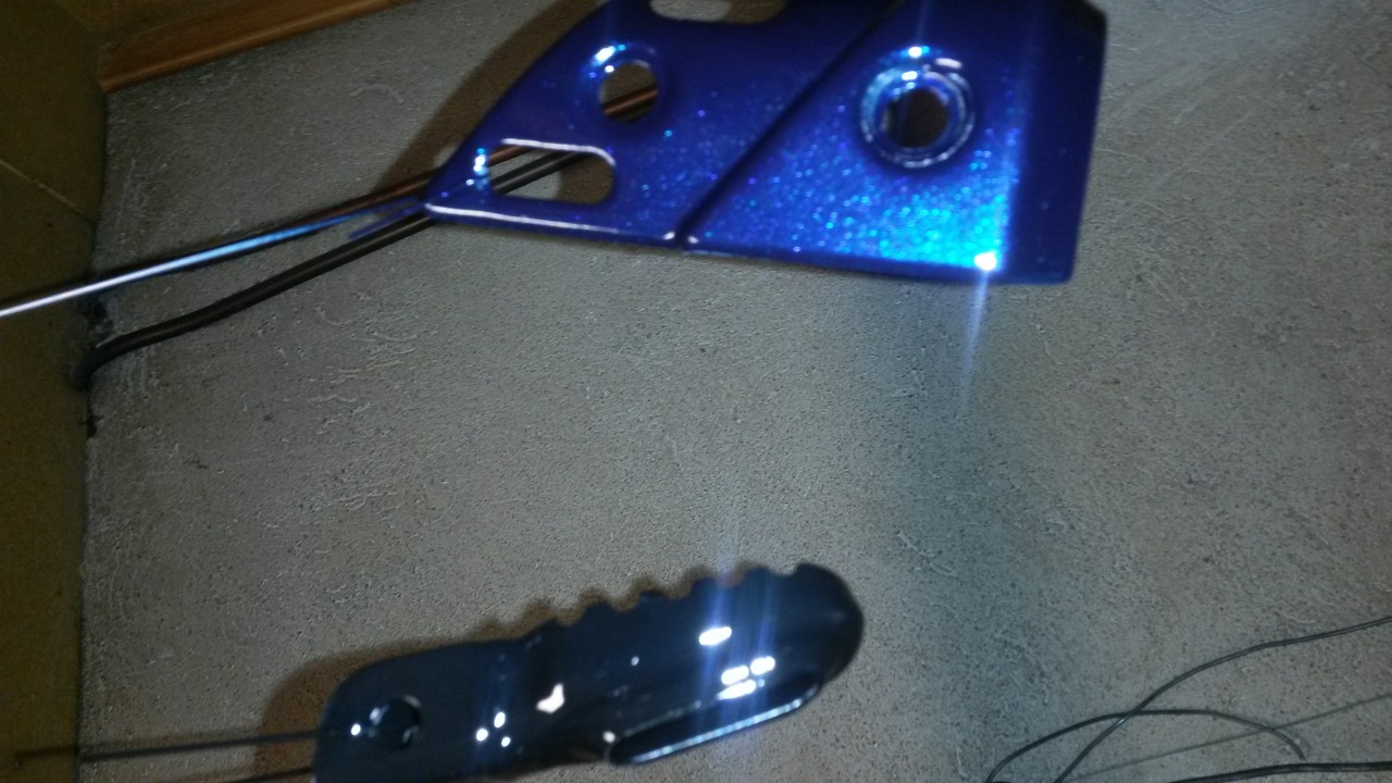

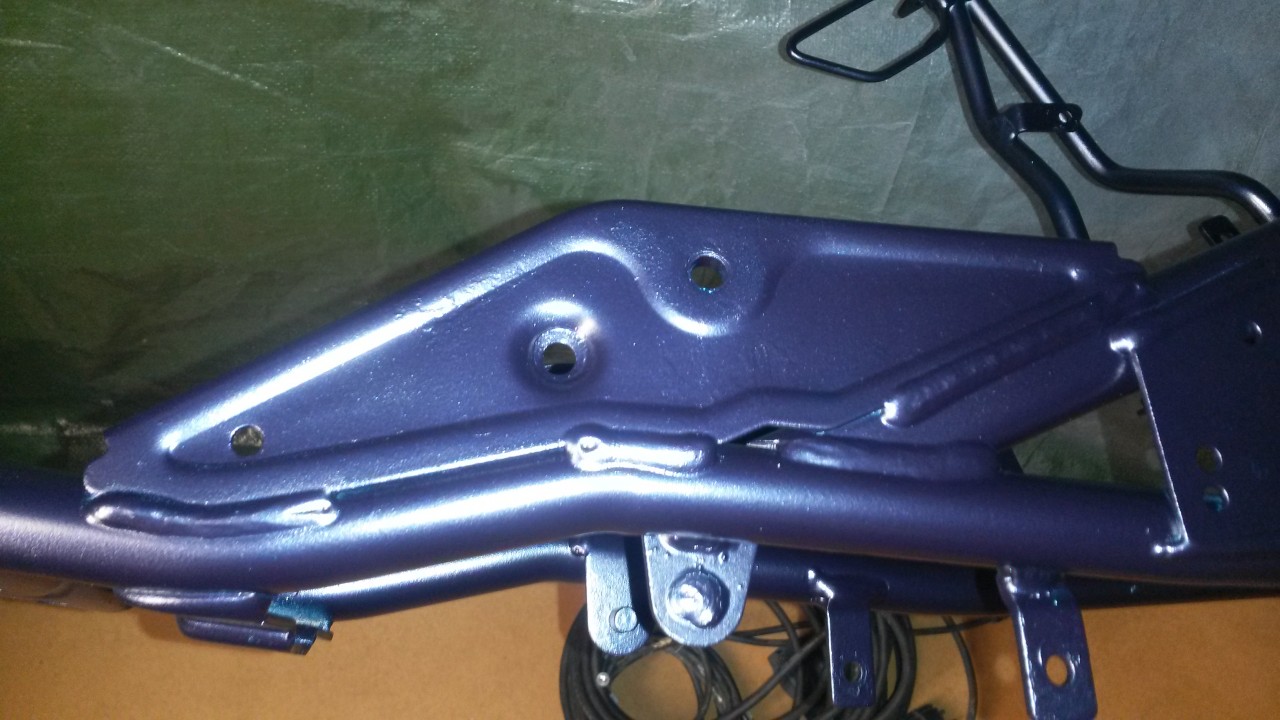

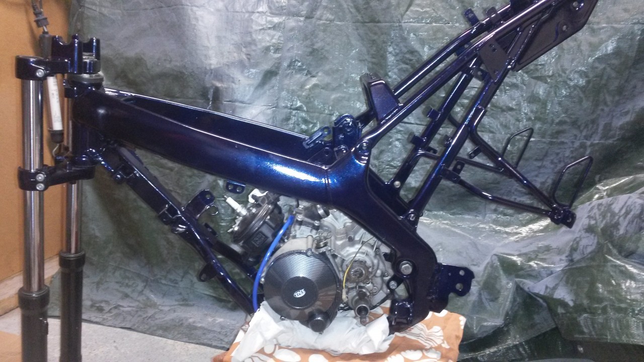

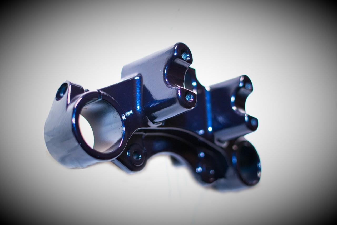

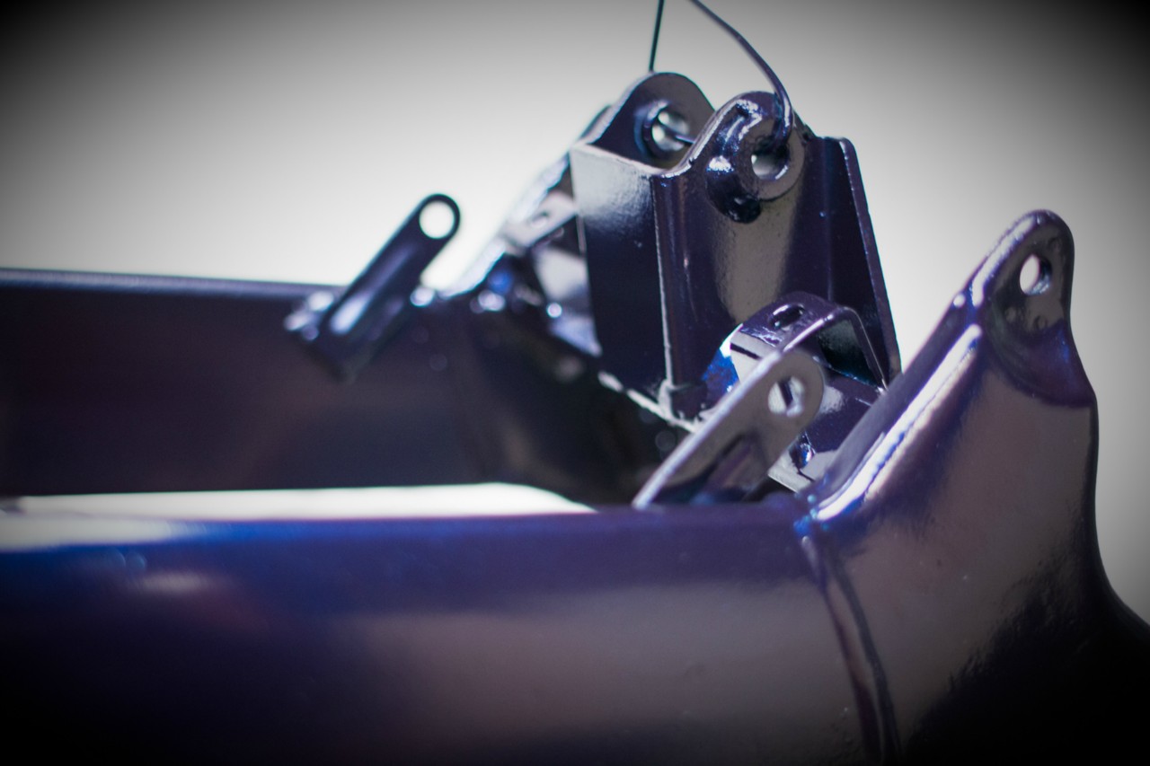

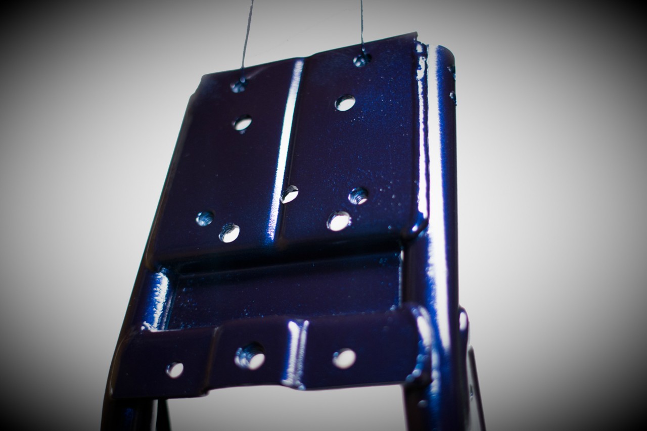

- Rungon, takahäkin ja t-palat soodapuhalsin maalausta varten

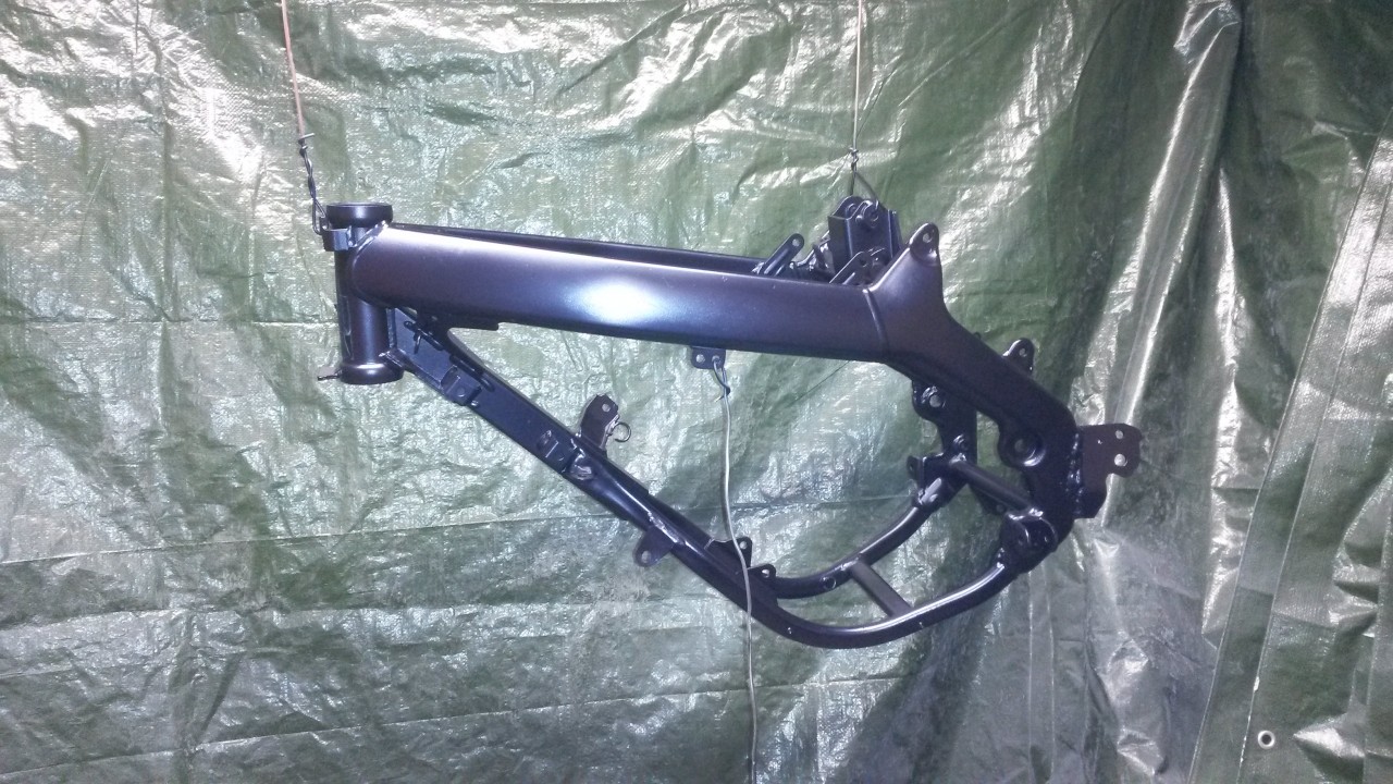

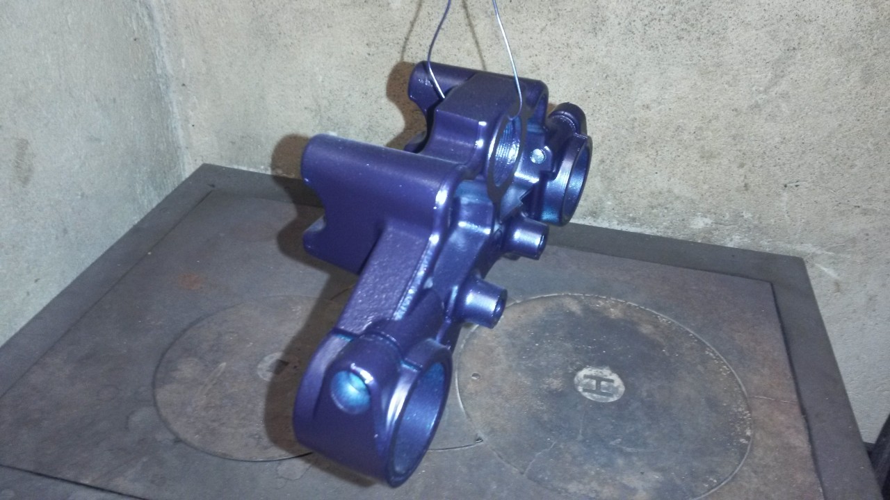

- Kun talli oli saatu lämpimäksi, osat laitettiin katosta roikkumaan ja vetästiin pohjiin (Edellämainitut)

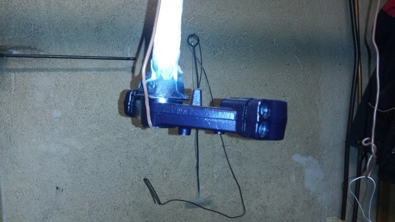

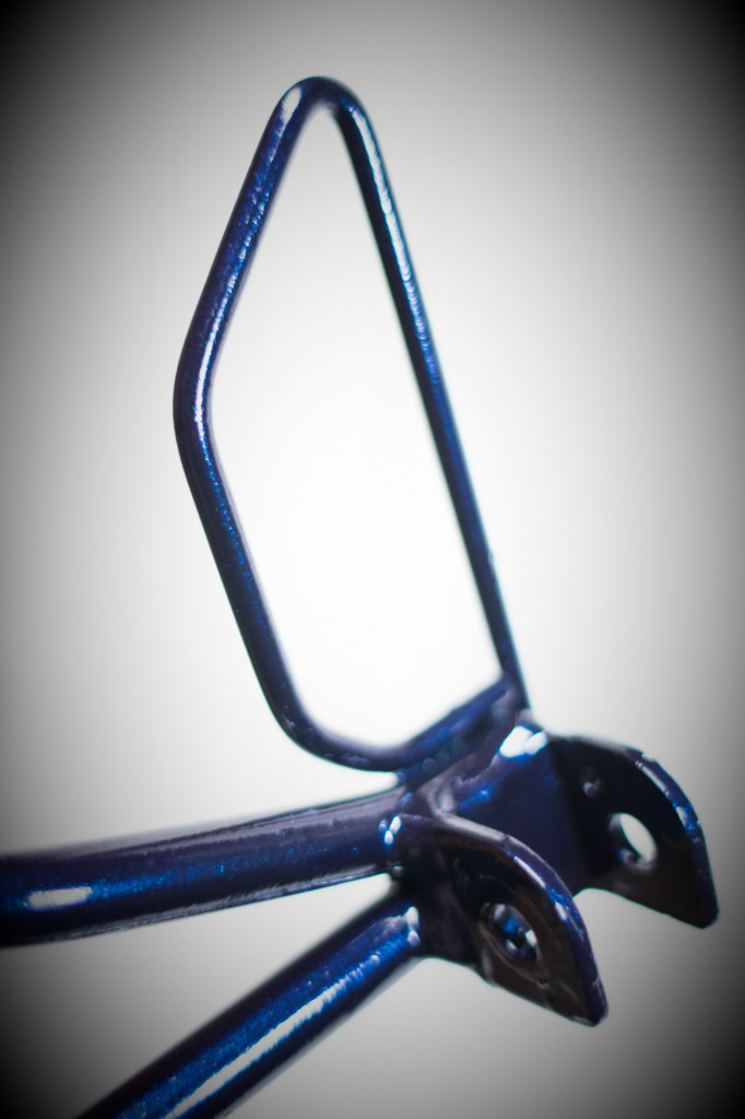

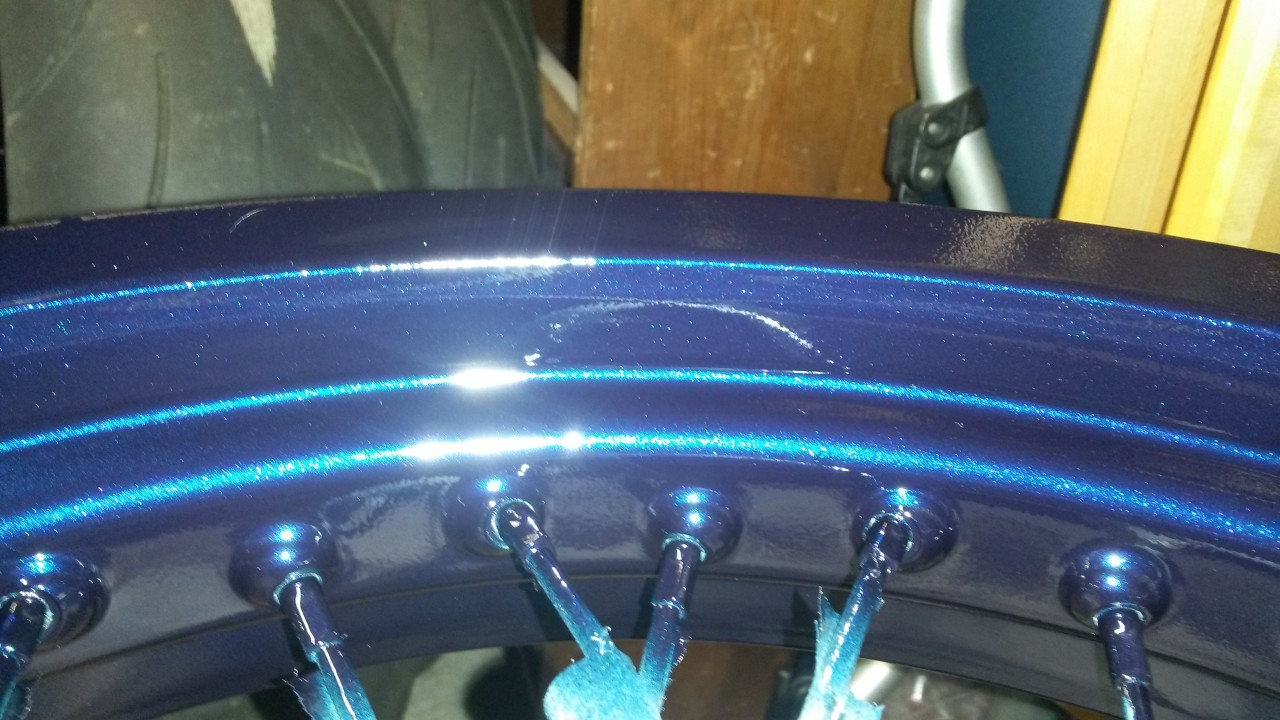

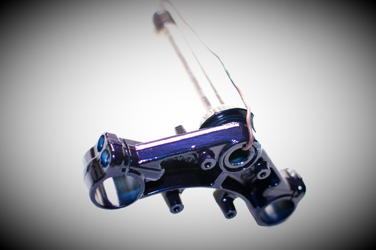

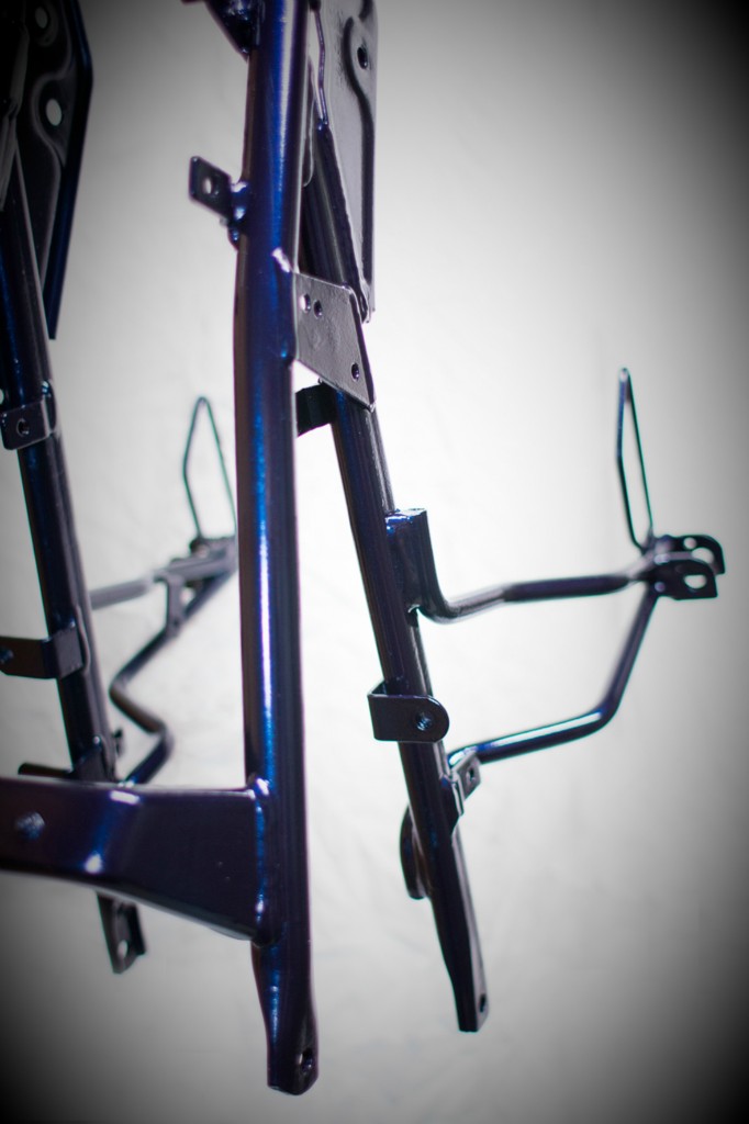

- Kun pohjat oli saatu kuivaksi, kaikki osat vedin Bmw:n värikartasta saadulla metallivärillä. Kuvissa näyttää paljon violetimmalta mitä ulkoilmassa.

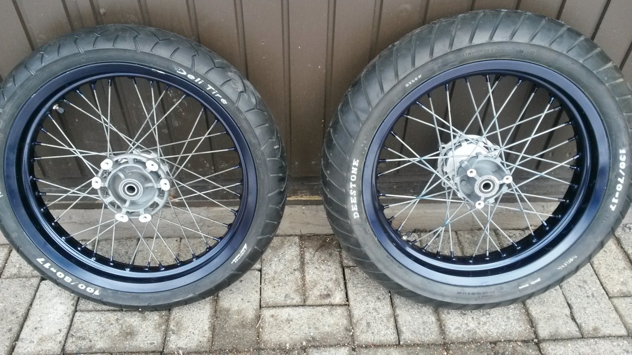

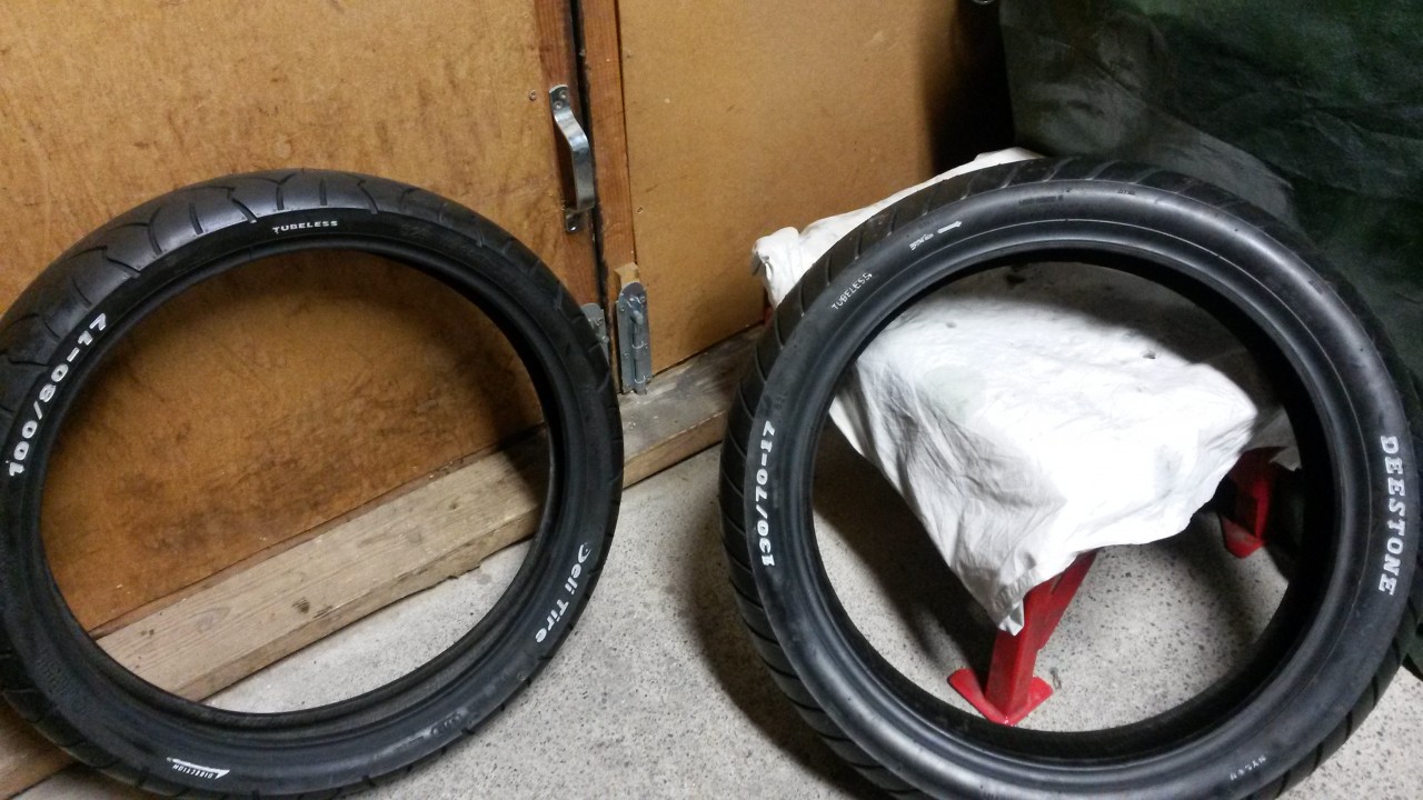

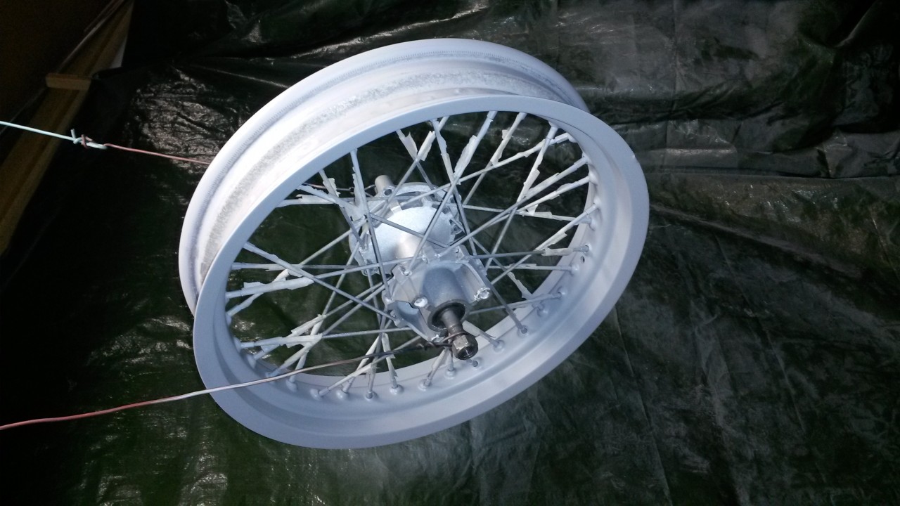

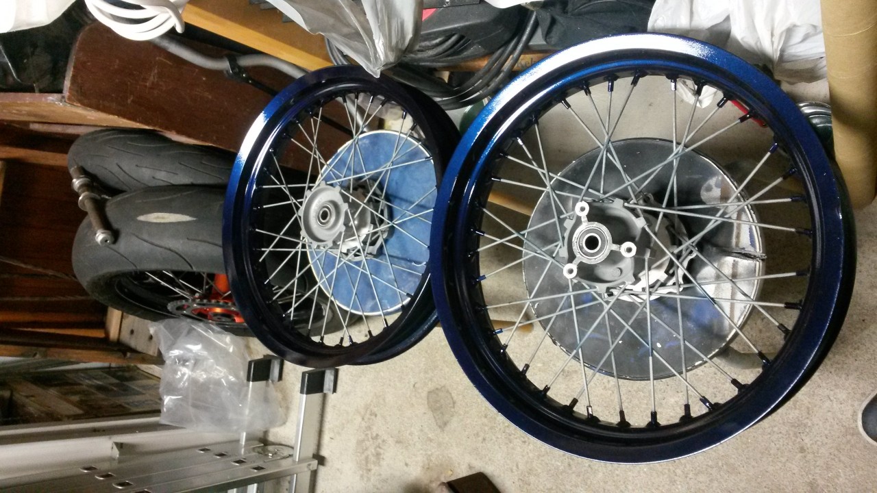

Perjantaina otan vanteet työn alle, jos saan aikaseks ottaa kumit pois vanteilta niin voi ruveta suojaileen pinnoja, ja taidan vielä kerran puhaltaa soodalla niin pitäis maalin sitten tarttua kunnolla. Ehkä tilaankin vielä pullon tai pari 2k lakkaa, hieman epäilyttää 1k lakan kestävyys niissä. Ja muihin osiin vedän perjantaina jo lakan päälle, niin saa sitten aloitettua kasailua, ainakin etupään osalta, kun takahaarukkakin on vielä maalaamatta.

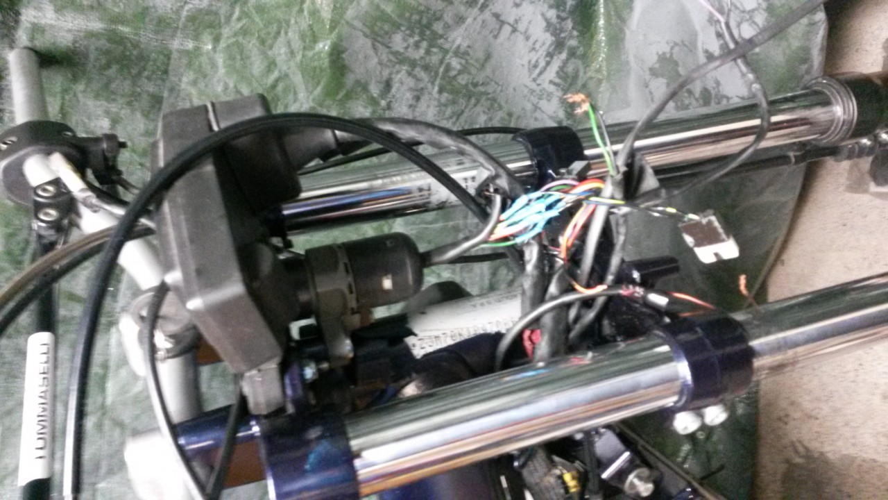

Osiakin tuli viimeviikolla, eli alkuperäinen 06vm virtalukko, molemmat jalkatapit, uusi kaasukahva ja vasemman puolen kytkimet. Saa laitettua nekin sitten viimesen päälle.
Mutta, jätetään tarinointi tähän ja laitetaan taas muutama kännykkäkuva, järkkärikuvia sitten kun on lakka päällä ja saa ulkoilmassa kuvia niin pääsee väri oikeuksiinsa
