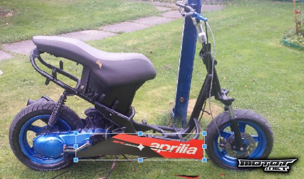

Joo se kyllä olisi hienoa mut löysin yhden ainakin mikä voisi sopia ja se on aprilia sr 50 skootterin pohja kate. Ainakin itsestani näyttäisi hienolta jos onnistuisi kunnolla asentamaan sen. :)
Mikään hyvä en ole muokkaamaan ja muokkaus sivusto alko vittuilemaan joten piti mennä helpoimman kautta :|

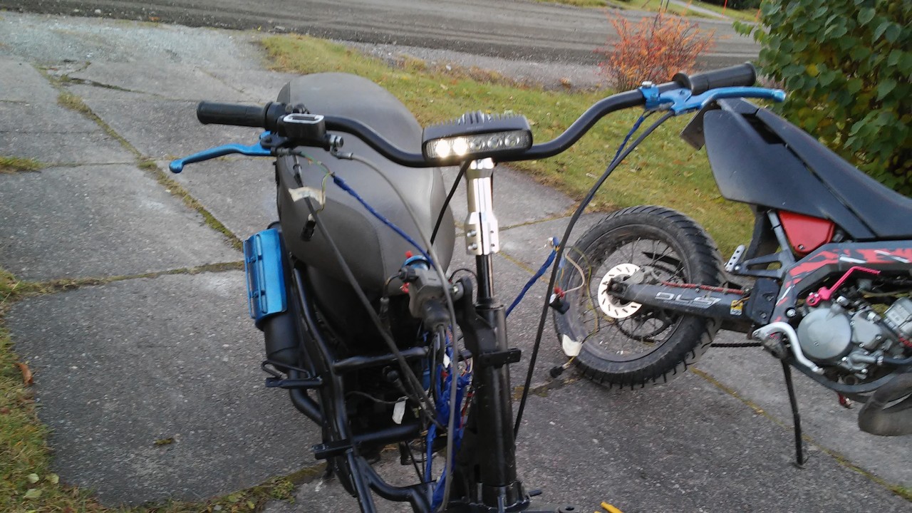

Eilen siis koulun jälkeen kävin motonetistä hakemassa liittiimiä valoon ja purkin motoxin mustaa kilikolia jolla maalasin takalokarin ja etujarrusatulan niistä tosin ei ole kuvia :s Siinä sitten liitin valon sähköihin ja käynnistin ja ihmettelin että miksei wörki.
Syynä sitten oli se että valojen katkaisimesta oli irronnut 1 johto kolmesta ja olin unohtanut sen tietenkin off asentoon :lol:
Valossa kuitenkin oli probleema... Valossa on siis 5x3w lediä ja on 10-30v. koulussa samanä päivänä kokeilin miten valo pelaa ja hyvinhän se pelas ja oli ihan hemmetin kirkas! :seko: Sitten siihen probleemaan eli vaikka miten päin johtoja käytin ei palanut kuin vasemmalta 2 ensimmäistä lediä :roll:
No siitä ei suinkaan lannistuttu vaan olihan se pakko lähteä koe ajamaan :D Lähtee nimittäin aika pirteästi vaikka en kaasua edes puolta antanut. ;)
Sitten tähän päivään tänään otin sitten koulusta työkalupakistani jännitteen koettimen mukaan joka näyttää 12,24,,,,640v se sitten laitoin piuhoihin siinä sitten syttyi valo että tulisi 12v mutta en tiedä miksi silti ei wörki.

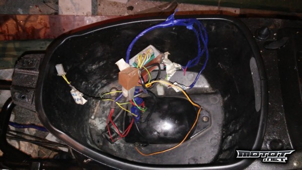

Sähköjäkin aloin niputtamaan ja laittamaan penkin sisälle. Porasin reiän penkin pohjalla olevaan luukkuun ja sieltä vedin kaikki takaosan sähköt
Hyvin ne sieltä tuli mutta pari johtoa jäi vähän tiukoiksi mutta silti riitti.

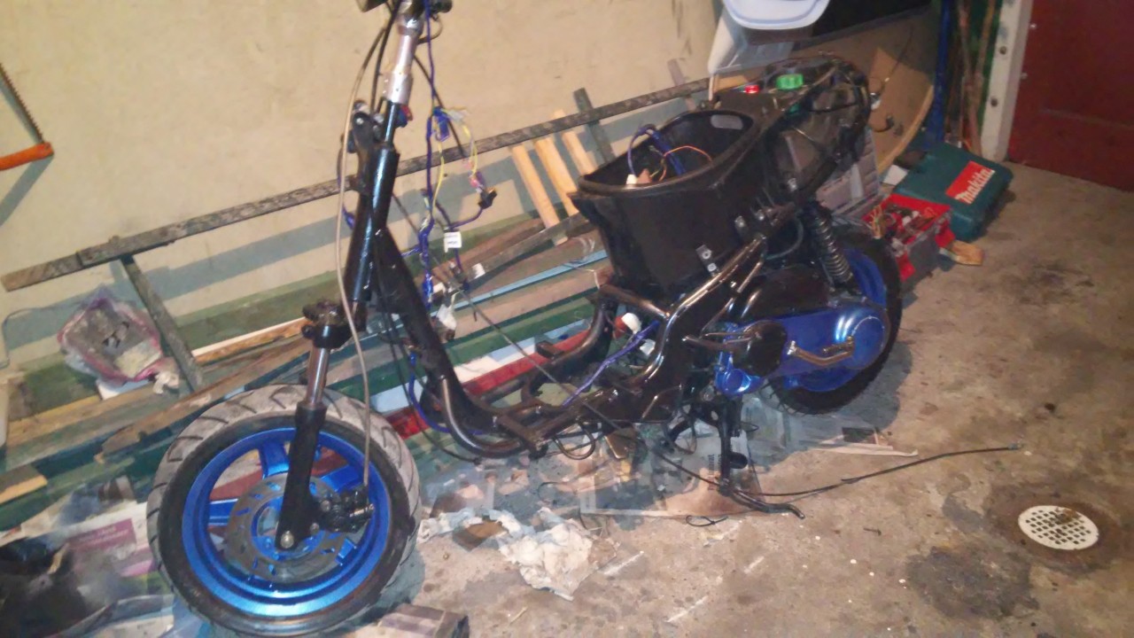

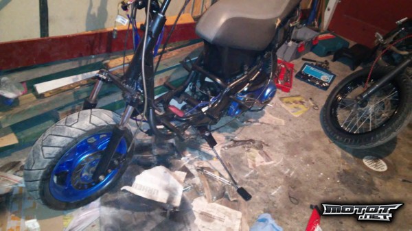

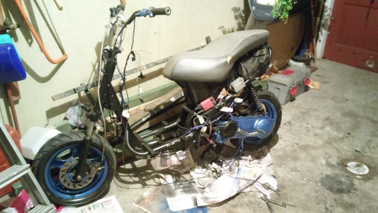

Tällä hetkellä atlantis näyttääpi tältä:
Siinä se pikku hiljaa edistyy ;)

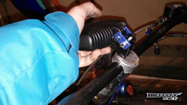

Tuossa yks päivä mietiskelin sitä valo ongelmaa joten lainasin kaverilta ihan oikean yleismittarin ja se totesi että valolle tulee vain 8v vaihtosähköä ja 2v tasasähköä. Pitänee elektroniikka tunnilla kysästä löytyiskö tasasuuntaus diodia jonka voisi sijoittaa johtojen väliin.
Huvikseen kokeilin miten toimii jos liittää suoraan akkuun kiinni:
Valo on todella kirkas ja vähän liiankin kirkas :lol: Pitää sitä suunnata vähän alaspäin nimittäin ei muuten vastaan tulijat nää mitään :D sekä sijoittaa uusiksi koska tankoa ei saa nyt kunnolla kiristettyä joten se heiluu :|
