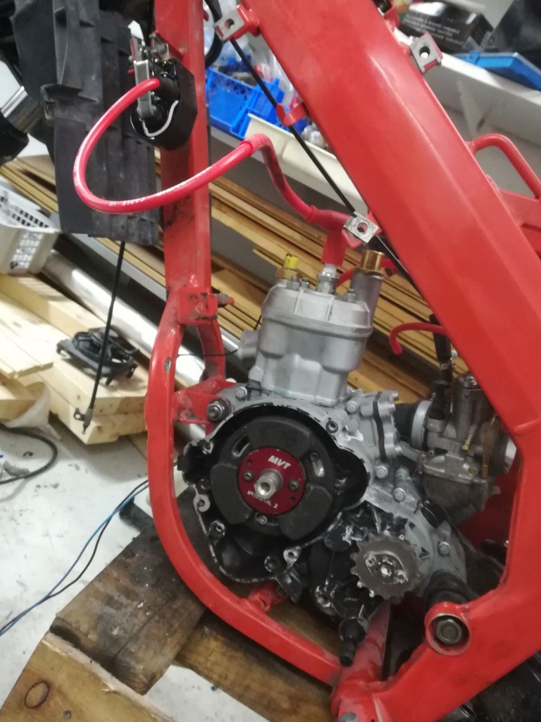

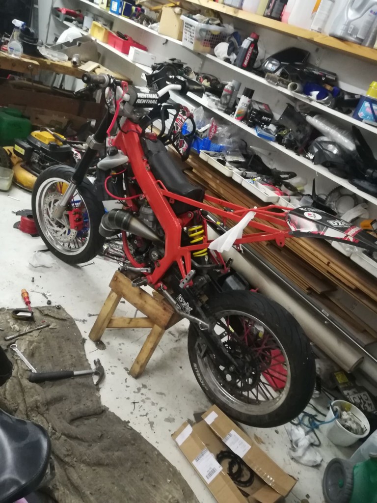

Eilen tuli pari tuntia vietettyä taas tallissa, ja hommat ovat jonkin verran edenneet. Piti mennä hetkeksi soodapuhallinta testaamaan, mutta tulikin sitten "vähän" purettua Gileraa lisää. :lol:
Eli sain katteet, sähköt, swingin, syylärin ja koneen irti. Pesin myös runkoa vähän bräkiksen kanssa, että saisi suurimmat öljyt ja kurat pois. Ne nyt olivat se suurimmat ja kutakuinkin viimeiset, mitä piti ottaa irti ja tehdä ennen kokoamista. Jossain kohtaa joululomalla alkaa sitten sähköjen läpikäyminen ja mopon kasaaminen.
Deja vu?

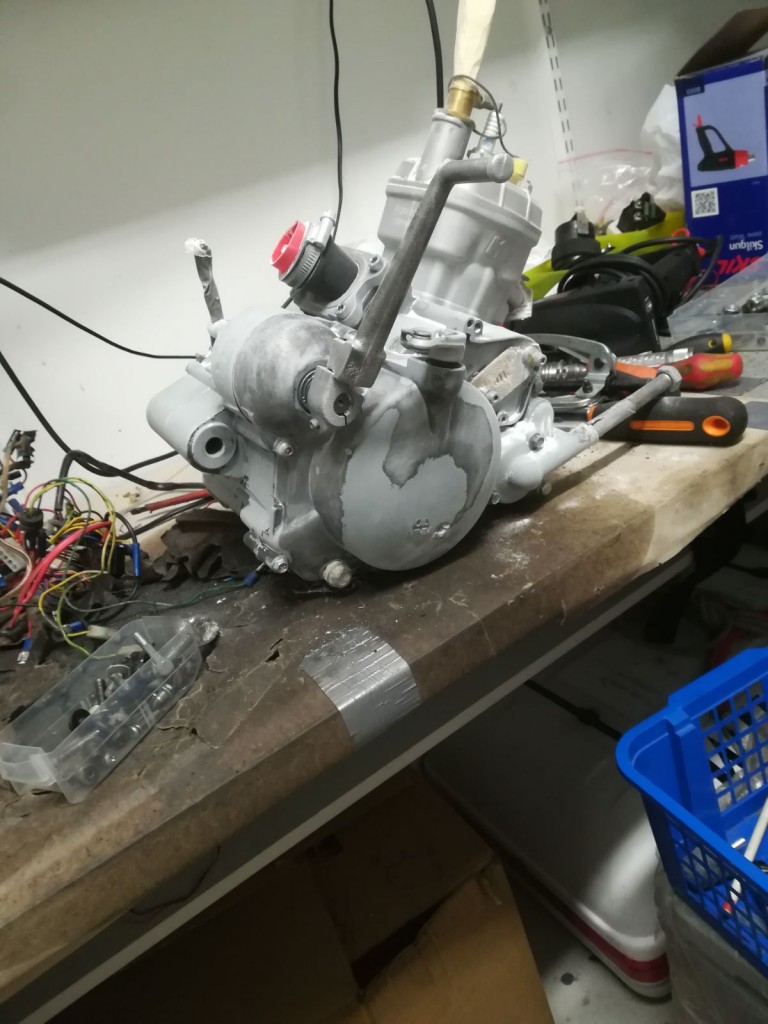

Koneen maalit olivat aika heikossa hapessa, onneksi nuo saa aina soodalla pois. Opeinpahan ettei perus kilikoli oikein pysy :)
Sitä pitäisi sitten ruveta Dremelillä kutittelemaan
Toivottavasti jaksatte seurata, viimeinen talvi Gileran kassa menossa, joten alkaa pikkuhiljaa harmittamaan mopoiän loppuminen :itku:

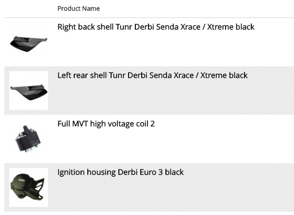

Nyt seuraavat osat todennäköisesti tulevat
Jos jollakulla on vielä jotain, mitä pitäisi tilata, niin sanokaa vaan :)

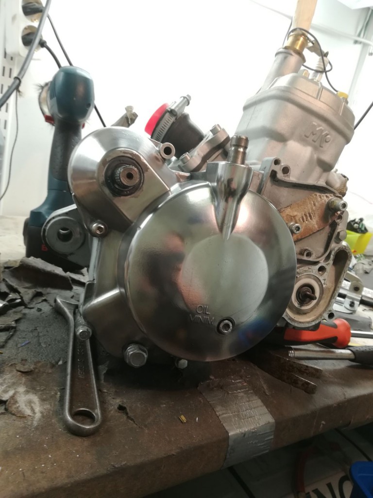

Eilen saapui Integraleille uusi CDI ja tulpanjohto. Kone on soodapuhallettu vanhoista maaleista. Enää koneesta kytkinkopan kiillotus ja pytyn viilaus, niin sitten voi koneen laittaa takaisin kiinni.
Kone jää harmaaksi, mutta kytkinkoppa tulee kiiltäväksi

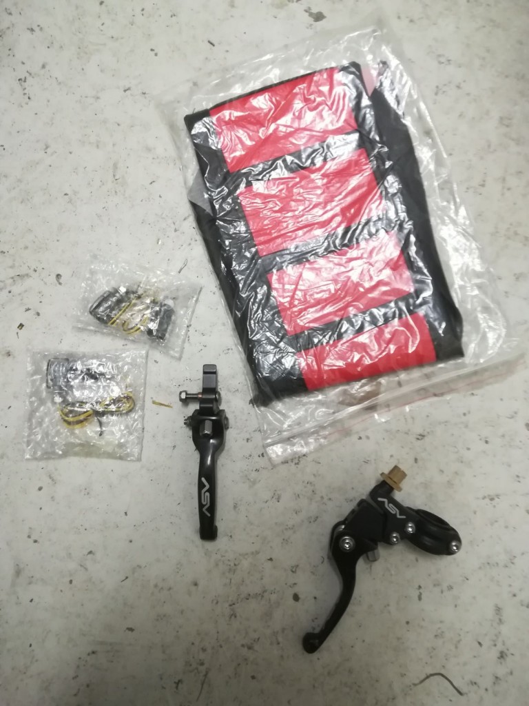

Kiinasta tänään on tarkoitus tilata ASV-kahvat, minivilkut sekä penkinpäälinen.

Elikkä edelliseen viestiin liittyen, niin Kiinasta tuli tilattua mustat ASV-kahvat, punamusta penkinpäälinen ja minivilkut. Toivottavasti tulevat ennen messuja. Tuli myös 16mm Dellorto kaasutin, niin saa tuorevoitelun kiinni ostajan halutessa. Moposportilta varmaan tilaukseen ensiviikolla vaijeriryyppy, kaasuvaijeri ja mittarinpyörittäjän vajeri, Metrakitin metallisia alatiivisteitä niin saa pyttyä nostettua ja pienen bensahanan powerjetille.
Kytkinkoppaa tuli myös kiillotettua, ja hyvältä näyttää. Ensi perjantaina kiillotan loppuun, ja jos sitten vihdoinkin jaksaisi sitä pyttyäkin kutitella :lol:

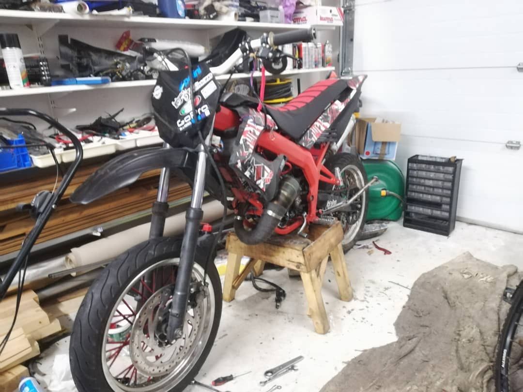

Maanantaina lähti Gilera käyntiin, ja kuin ihmeen kaupalla sähköjäkään ei tarvinnut säätää mitenkään enää. Kiekkoja nappaa kyllä perk***en nopeasti :D
Tähän mennessä kaikki muu sujunut ongelmitta, paitsi jarrut. Isomman etujarrulevyn oston ansiosta jouduin tekemään adapterin, mitä tarvitsee vielä hienosäätää. Nyt satula puristaa levyä vasten. Takajarrussa puolestaan pääsylinteri hieman erilainen, se luulisi kuitenkin olevan helpompi homma. Etujarrun puristin on myös hieman erilainen, siihen(kin) täytyy keksiä jotain, millä saan toimimaan.

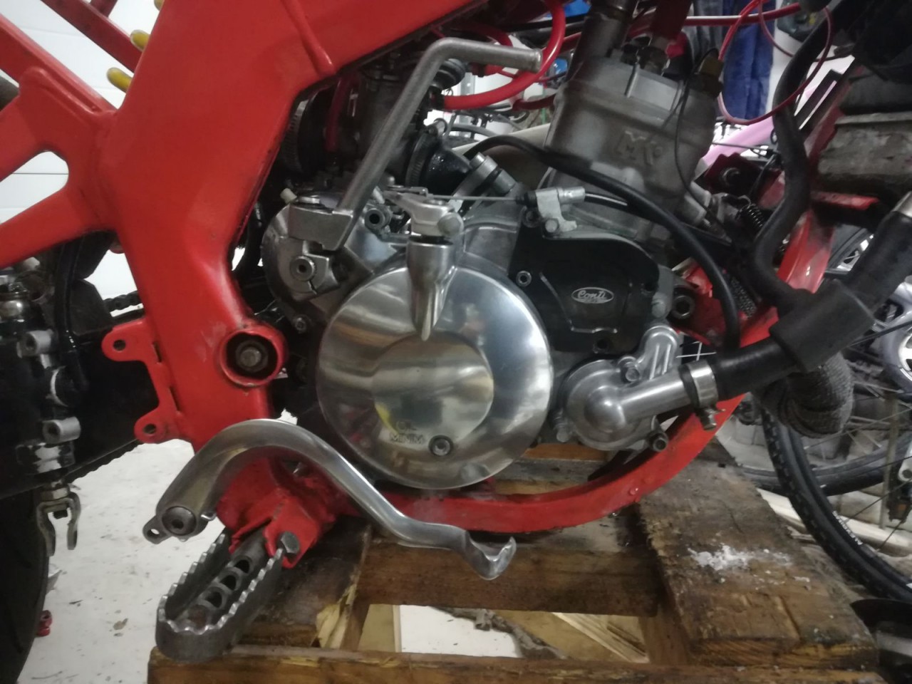

Kytkinkopan ja vesipumpun suojan kiillotan vielä paremmin ennen messuille vimeistä,
ja kaikki polkimet pyrin myös kiillottamaan
Sähköistä sen verran, että teen uudet sähköt akulta, senverran vaan että saan lisävalon ja takavalon toimimaan, mahdollisesti myös töötin. Vakiosähköt karsin sitten kun saan tallista ja varastosta siivottua kaikki työkalut yms, että saa vähän tilaa.
Penkinpäälinen kieltämättä sopii erittäin hyvin tuohon
Alkaa Gilera olemaan jo valmis, enää pikkuisia juttuja jäljellä ulkonäön kannalta, kuten uudet takakatteet, tangonpehmuste ja muutamat valkoiset pinnapillit.

Konetila alkaa näyttämään jo hyvältä. Kiillotan vielä kunnolla kaiken loppuun ennen messuja. Nyt vielä senverran hommaa tallissa, etten viitsi kiillottaa kunnolla, likaantuu kuitenkin :)

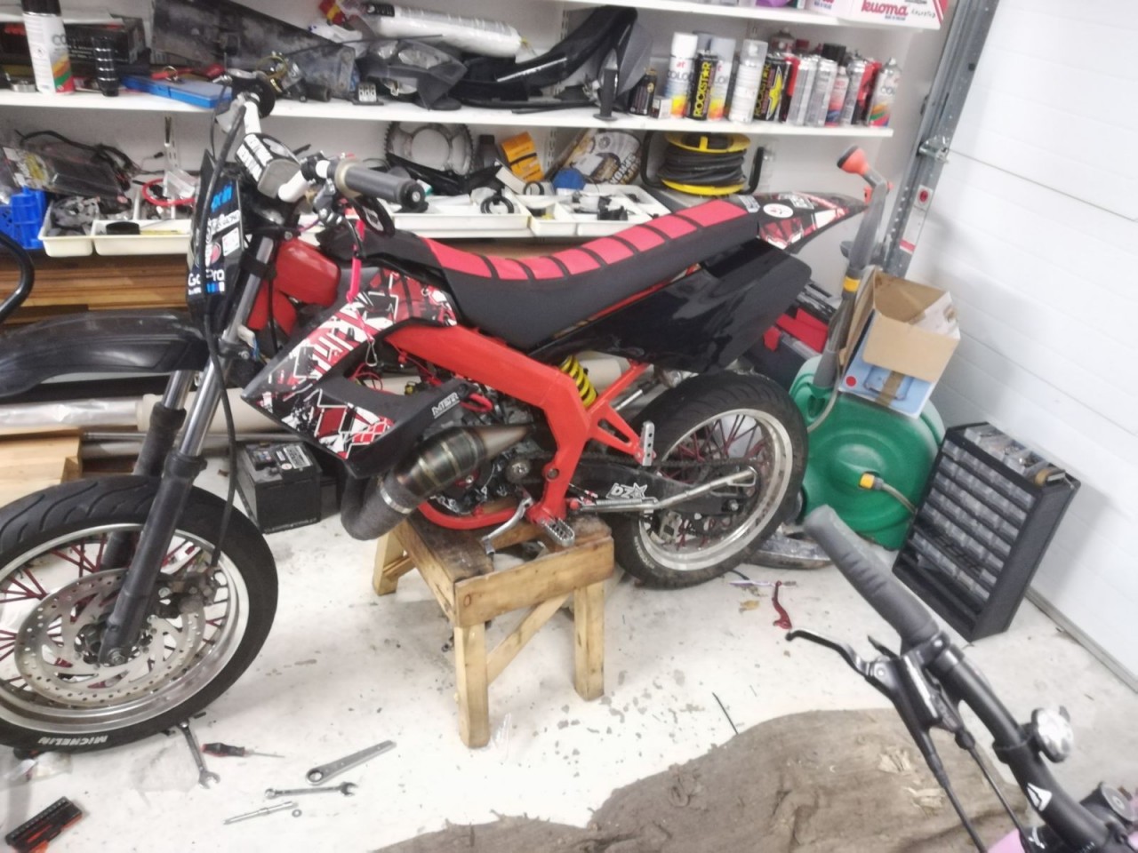

Eilen sain USD:n ostettua ja laitettua jo kiinni. Tuli DRD Pro:n Paiolin USD hommattua, niin hyvin pienellä muokkauksella meni. Oikeastaan ainoa mitä tarvi tehdä, oli ottaa 3mm pois rattilukosta. 12mm akseli, niin pitää teetättää holkki sille samalla kertaaa kun teetätän uudet akselit, niin saa Moposportilta hommatut stunttitapit kiinni.
Tuli tungettua myös pumpunsuojiin uuberia, olivat melko likaiset. Uuberia laitan varmaan enään vain takajarrun pääsylinterin suojaan
Tilasin myös uudet banjopultit, niin saa jarruvalon toimimaan. Täytyy katsoa teenkö pellistä nyt sen underin, vai pidänkö vaan vakion.
Käppäriin tarvittavat kamat tuli myös ostettua, niin täytyy katsoa laitanko kiinni, vai kokoanko sen ja myyn eteenpäin.
Alkaa valmistuvaam kovalla vauhdilla, ja aikaakaan ei enää ole kovinkaan paljoa, sillä messut on 3-4.3, ja olen koko ensiviikon Lapissa. Kiirettä pukkaa :)

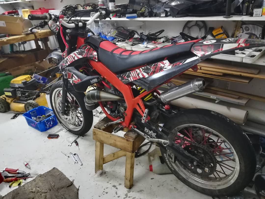

USD kiinni ja vihdoinkin pesty! Eihän edellisestä pesusta ollutkaan kuin joku 4-5kk :lol:
Takajarru saatiin kaverin kanssa toimimaan, mutta etujarrussa männät jumissa, niin tänää tarvitsee avata ja puhdistaa sisälmykset. Sähköjä alan myös laittamaan tänään, niissä ei luulisi kauaa menevän. Ensiviikko meneekin Lapissa, niin kahden viikon päästä pääsen taas talliin. Silloin toivottavasti uusi taka-akseli ja etuakselin holkit ovat saapuneet, ja saa kaatumatapit laitettua.
2.3 perjantaina onkin sitten aika viedä kunnon pesun kautta Gilera Porin Karhuhalliin, jossa vielä vahaus.
Tuli laitettua parit valkoiset pinnapillit punaisten sekaan, ja magneeton koppaan porattua pieni kolo, niin saa ennakkoa hieman säädettyä ajossa
