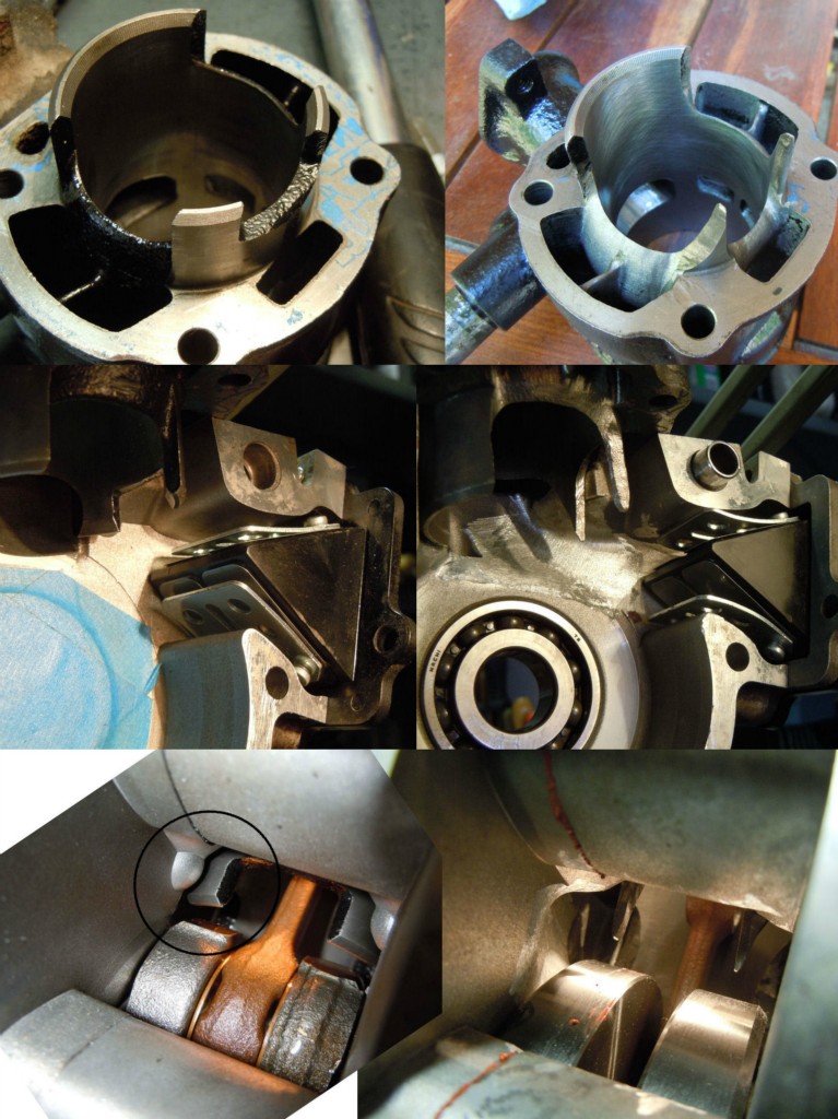

Tänäään oli tylsää enkä keksinyt mitään tekemistä. Pari kpl pyttyjä löytyi varastosta. Toinen oli motoforce plus. Tuolle pytylle ei oikeen mitään pystynyt tekemään, pakoaukko on jo valmiina 70% ja huuhtelut ym oli ihan tarpeeksi isot. En sitten tuohon pahemmiten koskenut.
Ja seuraavaksi bongasin morinin vakiopytyn. Tuossa oli pakoaukon kuristus, pakoaukon % jossain 60:ssä. Valuvirheitä löyty aika paljon. Remelin laitoin huutamaan ja nyt alkaa olee jo ihan hyvä huuhteluiden osalta. Ne on tasoitettu, valuvirheet poistettu ym. Kuitenkin vielä joutunee 240 hiomapaperilla loppuhioomaan kanavat läpi, että nuo on varmasti tarpeeksi tasaiset. Noita viilailin dremelin pienellä hiomapallolla ja perus pitkulaisilla terillä. Pakoaukon % en ehtinyt vielä koskemaan, eli tuo on vakiolevyinen. Vaan tuo pakoaukon kanava teettää reippaasti työtä.. Ei omasta mielestä vieläkään ole tarpeaksi hyvä. Huipputehoa tolle sylkälle aattelin sinne 9000rpm. Paljos noissa kierroksissa pitää olla huuhteluiden, imun ja paon asteet? Sen vaan muistan jotenkin, että paon asteet vakiona on 180. Sylinteriä pitää korottaa sen 1-1.5mm, koska aukot ei avaudu täysin. Ja myös ylätiivistepintaa (yllätys yllätys) pitää sorvata pois jonkin verran. skuissiksi oon aatellu noin 0.5mm, nykyinen on 1.2mm .. :roll:
Eli tekemistä riittää. :D
Tuossa on nyt muutamia huonoja kuvia sylkästä:

Siistit Selly-tapaan. http://www.motot.net/galleria/kuvat/kay ... antelu.jpg

Nojuu voishan tuon. Pikkusen vaan pelottaa, että nuo huuhteluiden suunnat ei mene ihan vituilleen. Pystyykö noita huuhteluiden "alkuja" viilaaman pelkäämättä siitä, että ne ei mene päin persettä?
Tanään illasta jatkan taas viilailuja, kyyllä tästä jotain vielä tulee. :D
