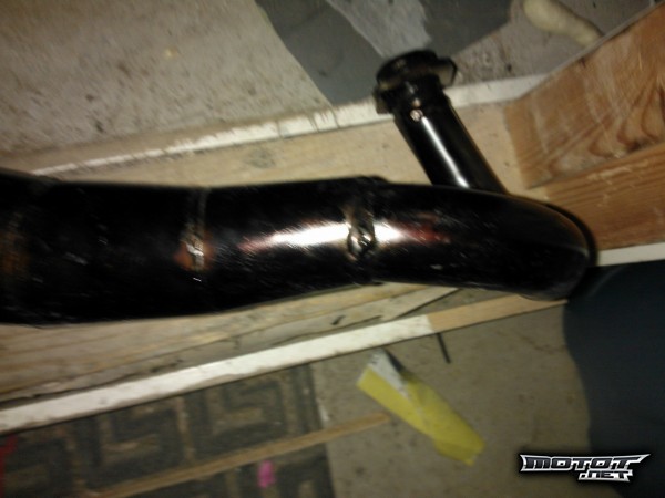

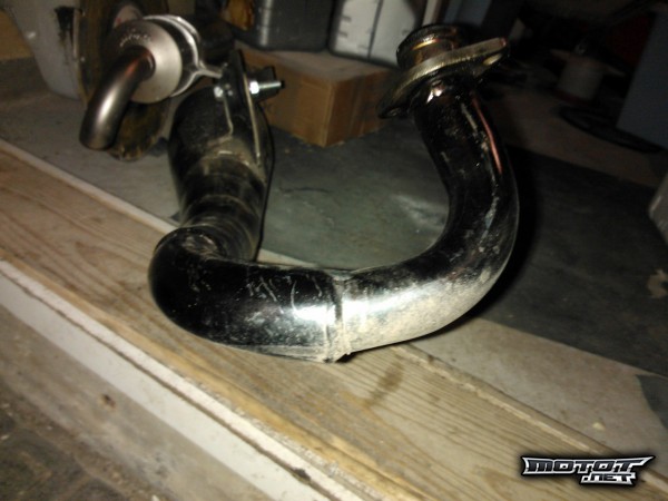

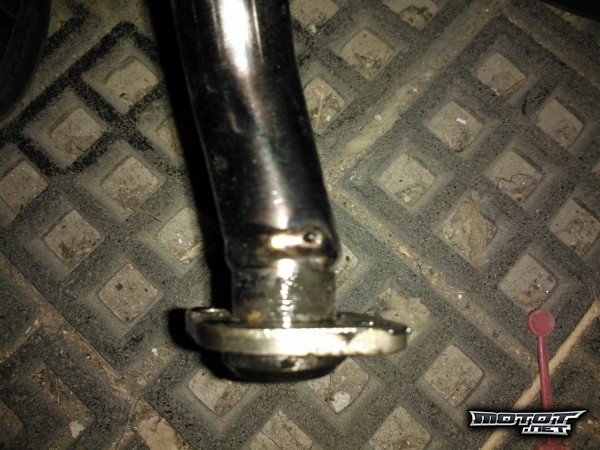

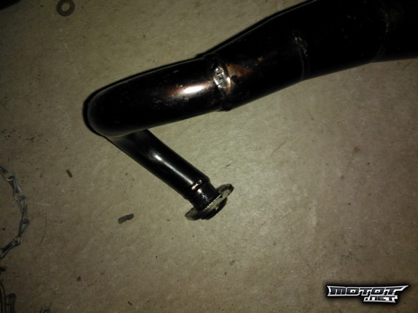

Nyt on ajettu sisään tämäki kampe. Sisään ajon ajoin vakioputkella koska tuo leovince istuu niin huonosti paikalleen. Epäilen että putki on joku maanantai kappale ja alkukäyrä hitsattu ihan killiin. Noo pistin euroscooterille postia tuosta putkesta ja sitte tuosta kampurasta ku ovat molemmat semmosia ettei ihan bolt onina menny paikalleen. Näiden ongelmien lisäksi tossa on semmonen ongelma että tuo kuullostaa siltä ettäkävis kokoajan rikkaalla. ei ota kiekkoja ku 8,5krmp. Noo voi johtua siitä että kampiakselin epäkeskokiekko on varmasti eriokoinen kun vakiossa, ja koneesta on muutettu vähä kaikkea niin ei ihme että säädöt vähä perseellään. Skootteri menossa tässä lähiaikoina motormanille säädettäväksi ja siellä laittavat samalla myös kisaohjelman. Bensan seassa on koko sisäänajon ajan ollut ruiskun puhdistusaine.
