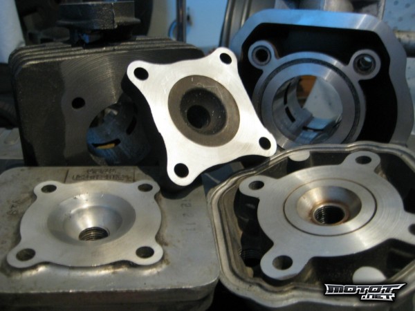

Toisena uutisena kaupungin paja-mesta-paikka on taas auki. Pääsin kirjaimellisesti sorvin ääreen. Tämmöistä tuli tänään sorvailtua.
Suzukin kansi - .7mm pois niin välykset ei tule kahteen kertaan ja tiivistepinnan kolot lähti.
Suzukin pytty - Ylätiivistepinnasta 1.5mm pois, koska en osannut viimekerralla tulikita tuota sorvin asteikkoa :) Luulin numeroiden tarkoittavan millejä, mutta olivatkin neljäsosia. Joskus olisi vaan parempi mitata kahteen kertaan :D
Kaverin kansi - Vainoharhaan auttava suoristus ja välykset kuntoon.
Barikitti - 1.4mm pois jotta menee normaalilla kannella.
Vanha airsalin kansi - Olisi voinut käyttää sellaisenaan barikitin kanssa, mutta tehtiin siitä tasalakinen.

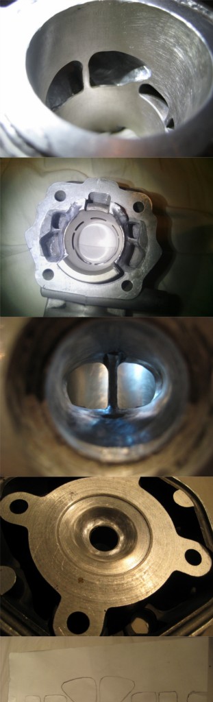

Elikkäs siis :) Aloitetaas juttu huuhtelulähdöistä ja kanavista.
Huuhtelulähdöthän ei näissä pytyissä sovi sitten sinne päinkään lohkoihin. Avuiksi Otettiin siis bilteman epoksikitti(alumiini) ja dremeli.
Aluksi vain kittiä kanaviin ja funtsimista, että minkäköhän muotoiset noista nyt tekisi. Erityisesti apuhuuhtelut tuotti ongelmia, sillä huuhtelulähdön pinta-ala pieneni pauttiarallaa puolella. Hetken sai raaputella päätään, että mites tässä nyt toimisi.
Pakoaukko sitten. Tätähän piti luonnollisestikkin isontaa. Paha tästä nyt on heittää että montako millia suuntaansa, mutta virtauspinta-alaa tuli noin 600mm^2 ja asteita 192. Aukot on kumpainenkin 23mm leveitä(käyränä) ja 20 mm korkeita. (Sarvihan aina mutuilee uusenskojen viilauksiin 20mm korkeaa pakoa. Ei voi menna metsään :lol: )
Aika-ala tuli laskeskeltua ja se piisaa mainiosti näin.
Kanavahan on tietty kanssa asianmukaisesti viilattu.

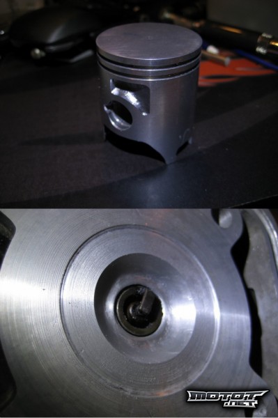

Ja sitten kansi. Sehän siis sorvattiin edellisessä jaksossa tasalakiseksi ja nyt siihen on upotettu viellä squishia 0.7mm, squishin reunaa tylsytetty ja snadisti kiillotettu.
Kannen tilavuus on noin 5ml ja ruttuja löytyy korjaamattomana 11:1 ja korjattuna 6:1. 11:1 kuulostaa paljolta ja 6:1 pieneltä :)

Miks et vaan viilannu lohkoja sopimaan pytylle. Ei ois ollu ainakaa ongelmaa ahtaista huuhtelu lähdöistä.

Koska helpommin sanottu kuin tehty :lol: Pitäisi napata motti irti ja auki (Käyttepeli olisi pois noh, käytöstä hetken) ja sitten oltaisiin jumissa tietynmallisten pyttyjen kanssa.
Tottahan se olisi että pytyn suunnitelleiden insinöörien vaivanäkö pääsisi vasta tällä tyylillä oikeuksiinsa. Tosin ei nuo kanavat nytkään huonoja ole, vaikka itse sanonkin ;)

Minä sanoisin että paremmat nuo huuhtelut tuolleen täytettynä on.
Tuosta kuulin isoilta pojilta juttua että sen reunan kannattaa nimenomaan olla terävä, kuulemma dynossa havaittava tehoero terävämmän reunan hyväksi. Enpä tiiä mistä johtuu mutta voisin mutuilla että terävä reuna aiheuttaa enemmän turbulenssia seospanokseen kun se saapuu kannen luo mikä nopeuttaa palamista.
Sekä korjaamaton että korjattu puristussuhde kuulostaa minusta pieneltä, mutta sepä onkin näissä 2-tahdeissa niin ihme juttu että saattaa olla jopa tehokkaampi matalalla puristussuhteella. Matalemmalla rutulla saa enemmän energiaa pakoputkelle käytettäväksi joten suunnittele putkesta kunnon turbokitti mikä ahtaa reilusti soppaa pyttyyn takaisin ja tekee valtaisan jonnepiikin, toivon mukaan kulkee :)

No prkl, nyt tuli tämmönen fiilis, että mitäs tässä harmitella kannen suurta kokoa kun sorviin vaan ja lastuamaan :) Ja tuon reunan jätän sitten teräväksi kanssa kun isot pojat kerran näin tekevät :lol: Itse en ole asiasta lukenut, kaikissa pyörittelemissäni kansissa vaan on sattunut tuo pyöristys löytymään :) Googlettelin vähän kuvia HE kansista ja niinhän se reuna näyttää terävä olevan.
Ehkäpä myös squishin rako voisi olla pienempi, kuten vaikka 0.5mm tai 0.4mm tai mitä nyt sattuu tulemaan :)
Eli kansi sorviin ja tilavuudeksi 4ml. Korjattuna 7.25:1. Korjaamatta 13.5:1 Ollaan aika soppeleissa lukemissa sitten. Ja viellä antaa sijaa vähän ruttaavammalle putkellekkin. Tästä lisää sitten viellä vähän myöhemmin. (Tulossa myös männän sorvailua ja sen helmojen viilailua)
