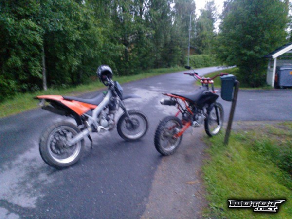

taas on beta vähä edistyny. Runko ja etupumput maalasin ja aloin kasailemaan mopoa. Rungon maalasin spraylla toisin kuin olin suunnitellut. Mutta kuvat kertoo enemmän ku nää sepostukset :)
kertokaahan mielipiteenne väreistä :)

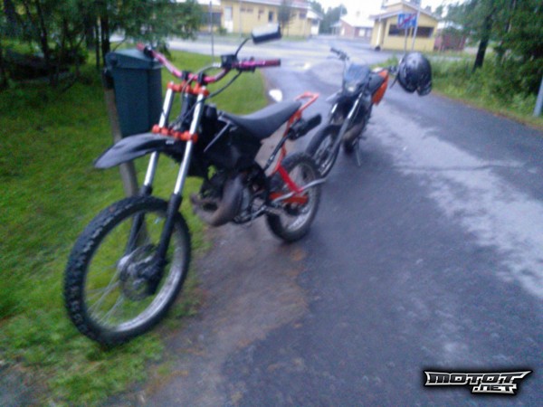

Laitetaan vielä loppuun kuvaa mopon nykykunnosta:
Kuvien paskasta laadusta vastaa nokia lumia 900-.-
Saa antaa kommenttia!
