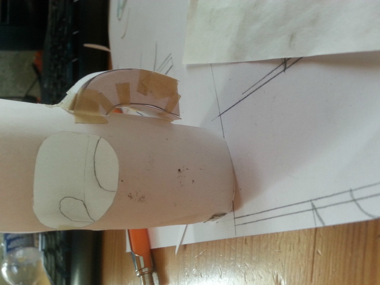

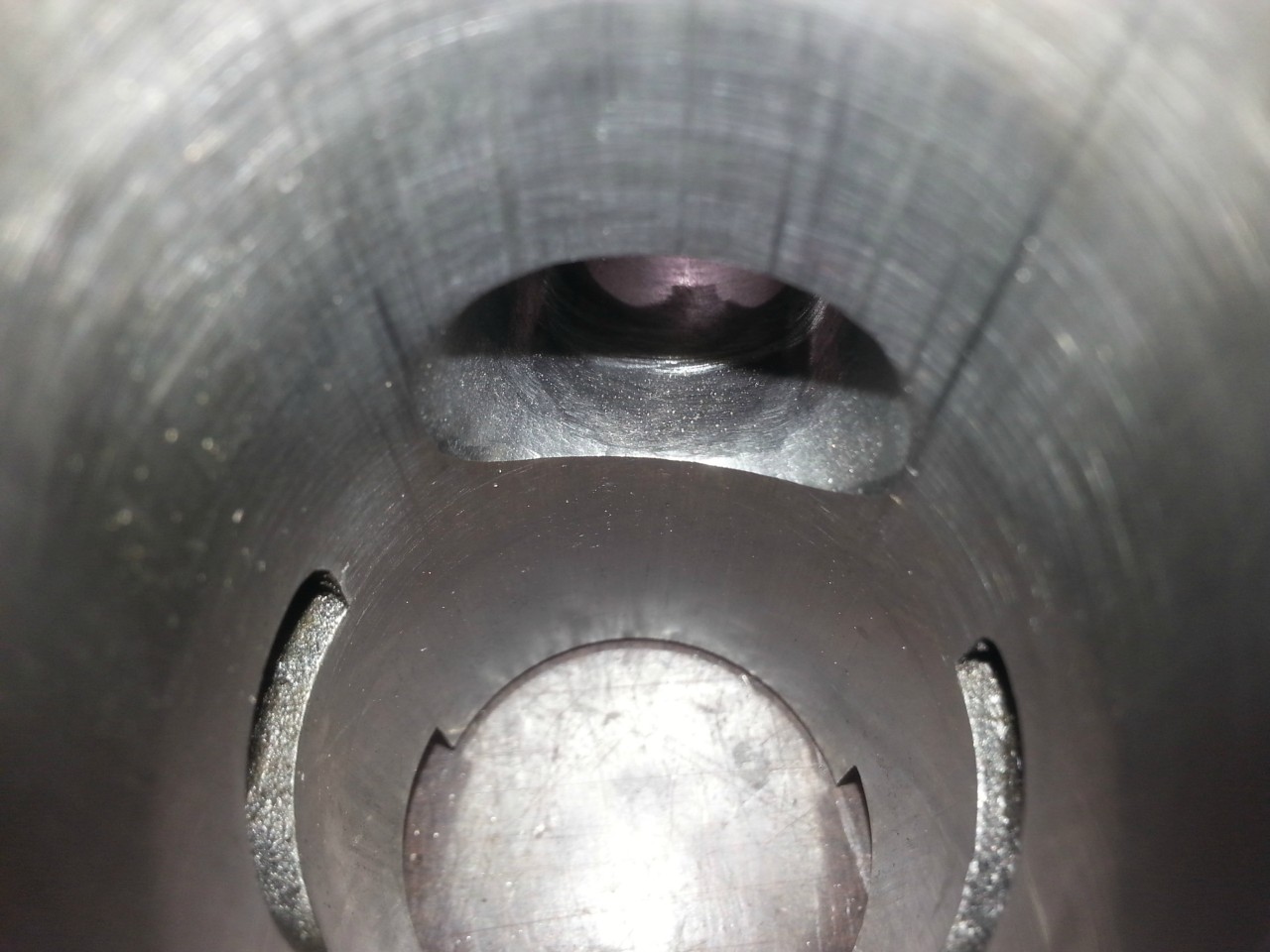

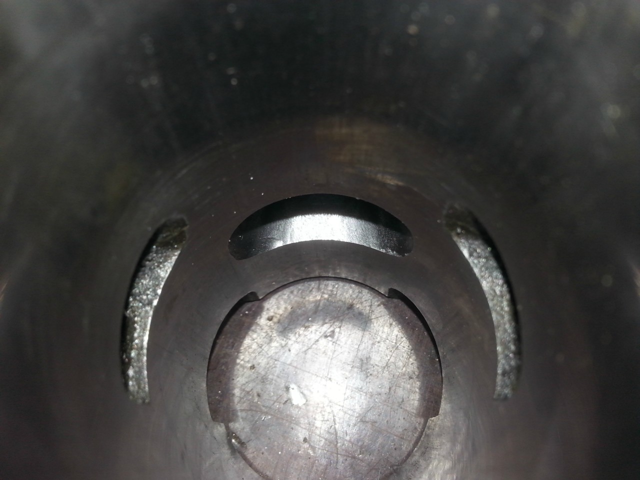

Pitkän hiljaiselon jälkeen täällä taas. Itse mopolle ei ole tapahtunut oikeastaan mitään. Enimmäkseen aika on mennyt yhtä 50cc pyttyä viilatessa ja suunnitellessa. Pytyssä asteita pakoaukolla 190, imulla 190 ja huuhteluille tulossa 130. Näin aluksi nuo saa riittää. Onhan siinä viilausvaraa vielä nälkä kasvaa syödessä 8) . Huuhteluihin olen ajatellut tehdä semmosta kahvikupin korvaa tuon vakion suoran kanavan tilalle. Kanavien muotoilussa olen ajatellut käyttää kemiskiä :roll: . Laittakaas kommenttia että pysyykö se kemiski valuraudassa kiinni vai pitääkö keksia jotain muuta. Boost port on ollu kans suunnitelmissa tehdä mutta sen toteutus tapa on vielä mietinnässä.

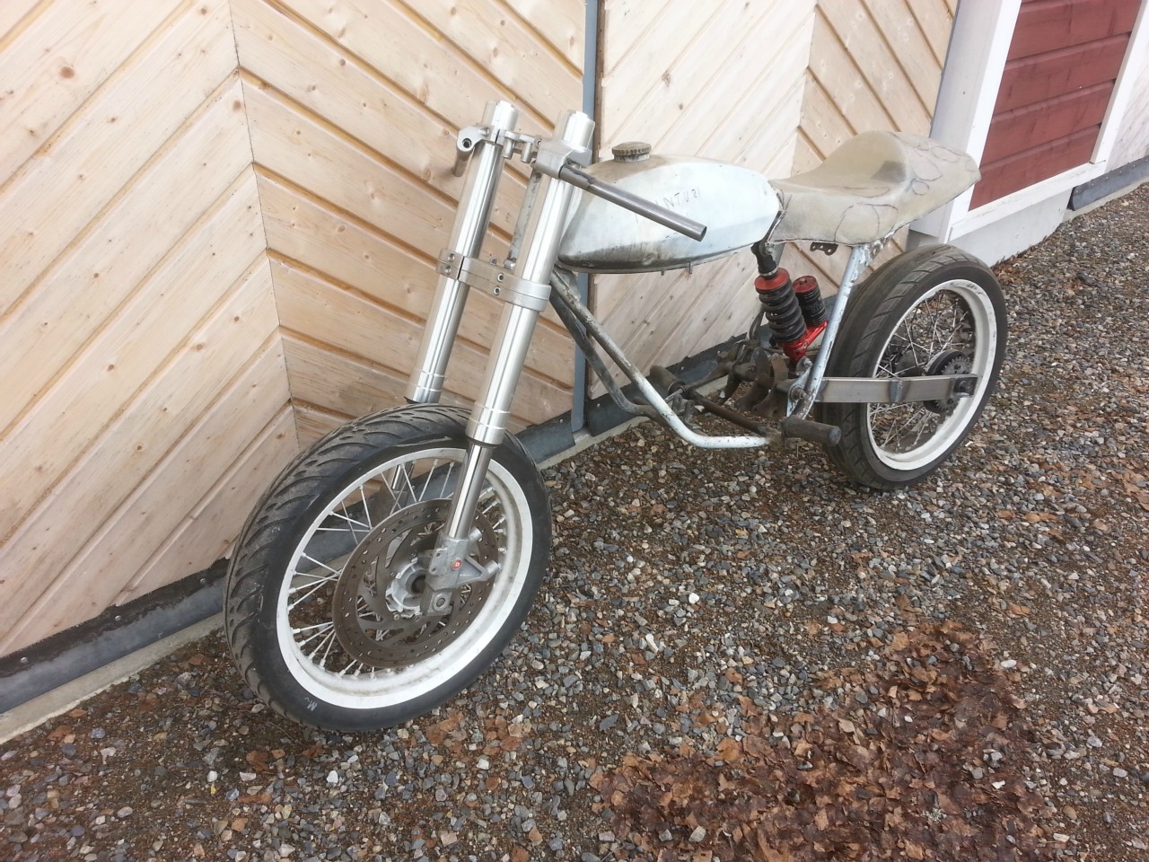

Katteen tekoa pääsee ensiviikolla varmaan jatkamaan, kun keli lämpenee. Ulkona pakko lasikuiduttaa, kun se hartsin haju jää leijumaan pajalle pitkäks aikaa :| . Katetta pitäs vähä oikoa ja jos siitä tekis sitten negatiivimuotin vaikka kipsistä niin ei tarvis tehdä kittauksia katteeseen, kun pinta olisi aina sileä.
katteen kanssa.

Kemiskistä en tiiä, mutta bilteman epoksitäytteistä, eli semmoisista muovailuvahamaisista puikoista on hyviä kokemuksia. Saa erikseen valuraudalle, alumiinille sekä puulle ja veneilllekin omaansa.
Kestää kiinni ja muotonsakkin pitää viellä ainakin viidessä sadassa asteessa vaikka paljolti silloin pehmeneekin.
Tosta pakoaukosta voisin väittää että vois olla parempikin. Itse aukko on ihan hyvän näköinen mutta kanava sen takana näyttää supistuvan kovin jyrkästi alkuun ja siitä jatkavan tasapaksuisena. Itse nuo olen viilaillut lähtemään sivuilta ikäänkuin suoraan eteenpäin ja siitä jokseenkin tasaisesti supistumaan laipalle asti.
Tietty jos pytyssä ei tähän materiaali riitä niin tilanne on mitä on.
Noilla asteluvuilla ainakin pitäisi päästä jo pitkälle, en usko että niitä ihan heti tarvii korottelemaan lähteä. Aika-aloja laskemalla viisastuu tietty enempi.
Mulla muuten olisi takataskussa eräs pakoputki kaava jolla olen nuo omat viimeisimmät sätöstelyt mitoittanut. Vähän kiinnostaisi tietää miten toimii muissakin vehkeissä. Jos kokeilun halua löytyy niin pistä viestiä ;)

On muuten nätti Suppana!
Katteen muotin tekokin kuulostaa kerrankin järkevältä, ettei lähdetä suinpäin kuiduttelemaan positiivin päälle ja sitten kitataan kilokaupalla. Vähemmän lämmölle alttiisiin täyttöihin oon käyttänyt tätä ja sitten esim. huuhtiksien aivan yläpäähän tätä. Nuita pötkömalleja en ole kokeillut, mutta esim. tota Loctiten mallia voi lämmöllä vähän notkistaa ja "valaa" nätisti muotoon.
Toivottavasti konepuoli tulee vastamaan alusta-/katepuolta sporttisuudeltaan. ;)
