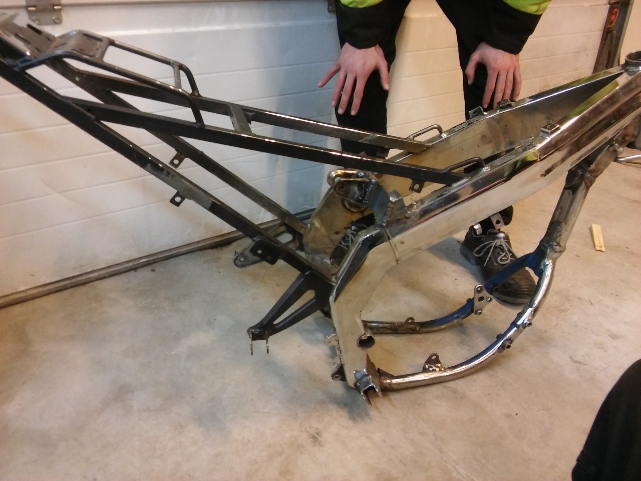

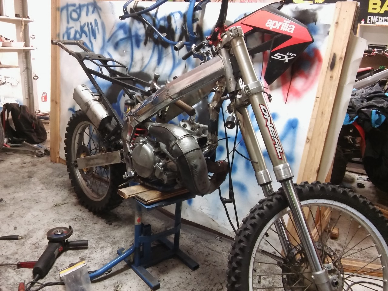

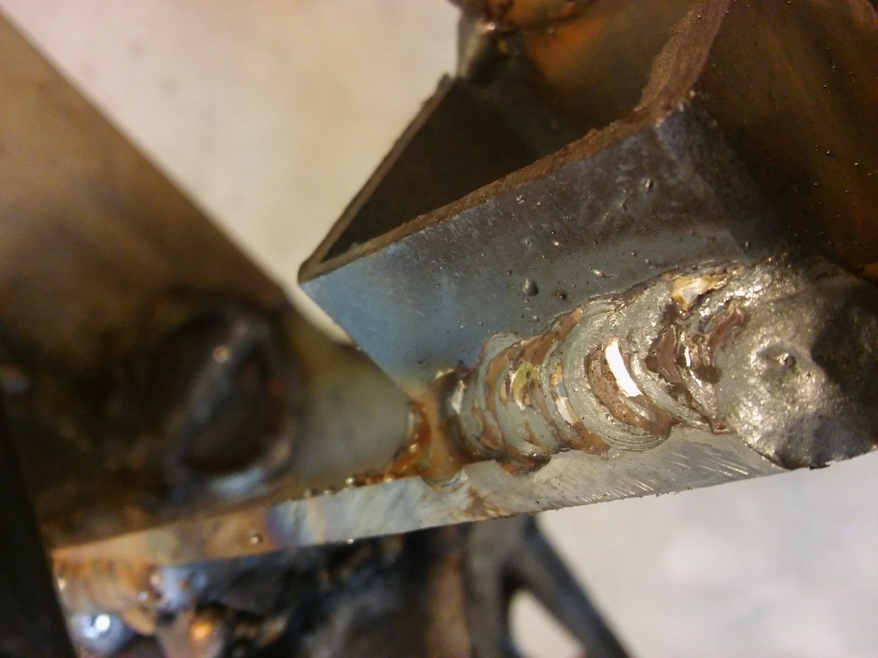

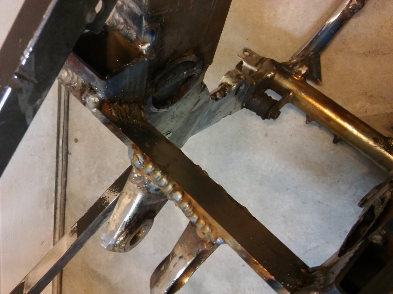

Noniin nyt ois edistystä sen verra jo et alusta kasassa pelkkää hitsijälen hienostelua vaan enää ja koiraluiden pidennys, pikkuhommia siis poislukien keulan laakeri joka on erikois laakeri eli kokoa 27,8x52x15 mut kahensatku heitto ei maha haitata emäputkessa? jos laittaa tasan 28mm sisäreiällä olevan.
Kaveri halus väsätä kans pyörää joten annoin jobin tehä keularauta ja aika hyvähän siitä tuli omastakin mielestä vaikkei välttis käyttöä ihan heti olekkaan
Putkea parsittu uusenska tyyliseksi kiertämään alhaalta eikä penkin alta, ihan hyvin seki onnistuu vaikkei tuo putki varmaan kiinni tule kuhan tekemistä
Iskarin yläpäänkiinnikkeessä kävi pieni moka ku tuli liian jykevä ettei tankki mahu nii se on nyt muokkauksessa.
Eli kovi kauaa ei enää pitäis mennä että saadaan ensi savut ulos katsotaan nyt mitä vklp jaksaa tehä paljoa ei kuitenkaa tekemistä olisi

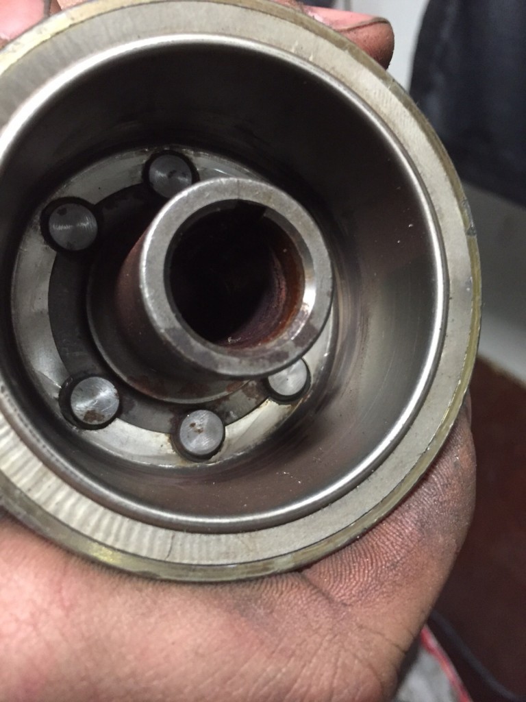

Nyt ei oo oikei edistystä ollu ku tiivistesarjaa joutuu oottaa enskuu alkuun eikä kytkintäkää saa kasaa ku ei suomesta saa vesipumpun stefaa mistää.
Stefan merkintä 12 5w7 35 10-2 kaikkialla vaa katotaa monttu auki ku äpöstän tai näytän stefaa
Pikkumaalailuja tehny niinku jarrusatulat ja konetta hionu ja ei tuu mustaks turha ehottaa maalaan tehas hopeella ku omaa silmää paljo cliinimpi ja yleisesti hienompi

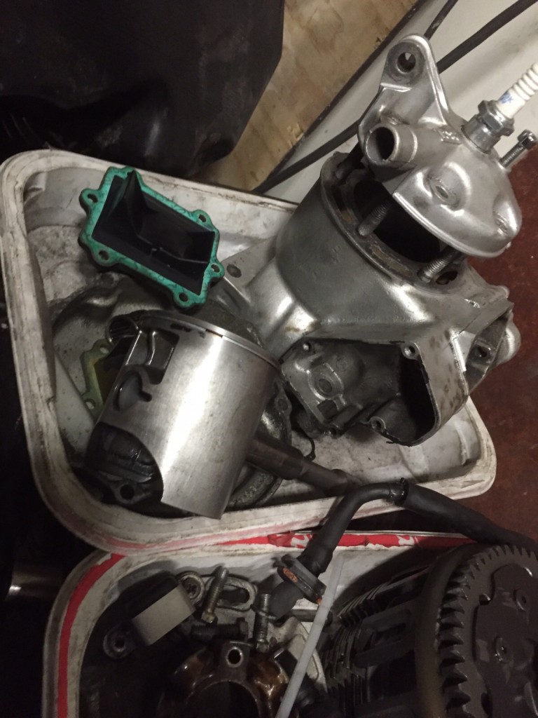

Tästä tämmönen välipäivitys toisesta rojektista ettei ihan kuivu kasaan
Eli kaveri osti tommosen keewayn johon nyt laitettu purkuroxista tekniikka ja vielä tarkotuksena leikata perä ja muokata menemään penkin mukaisesti. keula pistettiin tonttiin eikä sekään helpolla mennyt vaa joutu rälläköimään nuo huulet pois.
Katteita tähän ei tule, tankki on upotettu penkin sisälle ja etuvanne vaihetaa vielä roksin vanteeseen ja vanteet sekä kone kiillotetaan, eli teemana härski mutta yksinkertainen.
Varisäätöjä saa ehotella kun siitä ei kokemusta oikein ole eli:
Stage 6 Street race 70cc (Kohdistettu lohkoihin)
21mm Dellorto (Vakio imukaula pelti läpillä)
Motoforce kampura (Jos sillä nyt mitää väliä)
Variaattori on vakio=Kestääkö pelkillä jousien ja rullien vaihdolla?
