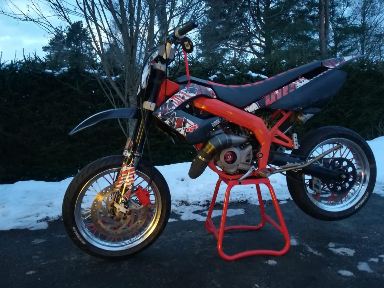

Oho... toistamiseen täytyy todeta että USD tuo mopoon niinpaljon uskottavuutta/ulkonäköä että tekee jo pahaa.. 8o Tää on kyllä kieltämättä yks hienoimmist mopoprojuist mitä mototissa on viimeaikoina ollu !! ;) :)
ps. Mistä ostit ton penkinpäällisen..? On pirun hieno! :eek:
-SliXi

Kiitoskiitos :) Tuo USD oli kyllä kannatava ostos, huomattavasti parempi kuin vakio Paiolin pomppukeppi, ja todella mukavan kokoinen tuohon.
Ja penkinpäälinen on Aliexpressistä: https://www.aliexpress.com/item/Motorcycle-Pro-Ribbed-Rubber-Gripper-Soft-Seat-Cover-For-HONDA-YAMAHA-SUZUKI-KAWASAKI-KTM-Dirt-Bike/32830920100.html?ws_ab_test=searchweb0_0,searchweb201602_3_10152_10151_10065_10344_10068_10342_10343_10340_10341_10084_10083_10618_10630_10304_10307_10302_5711211_5722315_10313_10059_10534_100031_10629_10103_10626_10624_10623_10622_10621_10620_10142,searchweb201603_1,ppcSwitch_2&algo_expid=f5baefc9-d641-4623-bf77-4d8307a4e208-7&algo_pvid=f5baefc9-d641-4623-bf77-4d8307a4e208&priceBeautifyAB=0

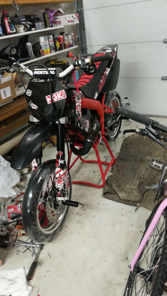

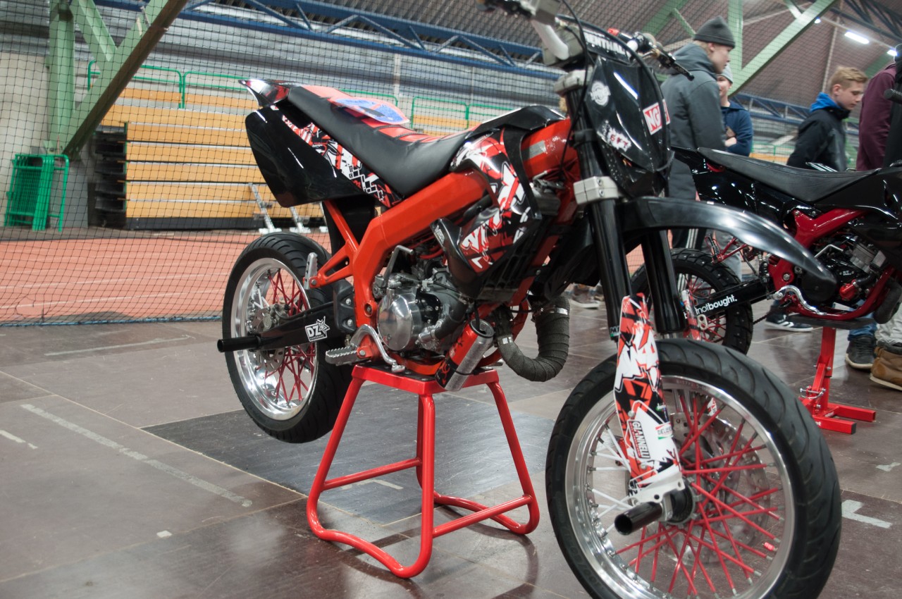

Huomenna tosiaan tarkoitus viedä Gilera Porin Karhuhalliin odottamaan lauantaina alkavaa Pori Motor Showia. Tänään kävin pesemässä mopon, ja tuliu vielä illalla muutama tunti vahattua ja muutenkin puunattua. Valitettavasti harmikseni en saanut ihan niin puhtaaksi kun olin toivonut, sillä likaa oli jonkun verran pinttynyt. Mutta enhän tota messuille alunperin rakentanut, vaan ihan käyttikseksi :D
Elmukelmut renkaissa siksi, ettei renkaisiin tartu mitään sotkua ja sitten sotke karhuhallin lattiaa, onhan se liikuntapaikka eikä kovin suotavaa sotkea siellä lattioita
Corsella tuli myös sauhut otettua. Koeajolle en uskaltanut mennä ,sillä etuakselissa ei ole vieläkään holkkeja, enkä ole (vieläkään) saanut mäntiä liikkumaan.
Tyylikkään näköinen alakauttasella. Messujen jälkeen Giannelli irti, ja Corse kiinni.
Pumpunsuojat otan myös irti, sillä pidän mopon ulkönäöstä ilman niitä
Parit kunnon kuvat otan messuilta, tarvii faijan järkkäriä lainata :) Ajokautta odotellessa... ;)

No oot kyllä varsin hienon käyttiksen sitten rakentanut. Keulan ilme ainakin paras numerokilpineen fättiksineen ja usdeineen! 8)
Tarrotuksesta myös plussaa ja pinnapillitkin toimii tässä kokonaisuudessa. ;)

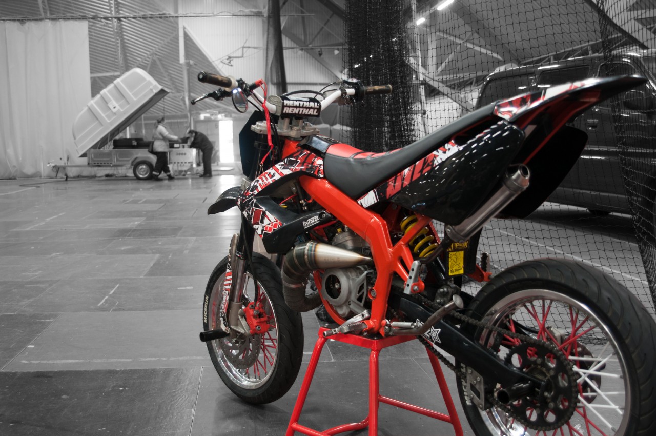

Messut ohi, ja Gilera taas kotona!
Tosiaan nyt Gilera turvallisesti tallissa, (taas) työn alla. Eilen sain etujarrun vihdoinkin toimimaan, oli jotain roskaa kertynyt tiivisteiden alle. Tyttöystävän isä lupasi tehdä eteen holkin, jotta saan tuon 12mm akselin pidettyä, kun keulassa normaalisti puolasmotot ja 15mm akseli, ja tekee samalla uuden taka-akselin, että saan ne kaatumatapit kunnolla kiinni. Sähköissä vielä senverran tekemistä, että tarvitsee karsitut sähköt vetää loppuun, ja käydä tuo vakiosähkönippu läpi.
Messumopojen rivi oli oikeastaa kokonaan punamustavalkoinen, mikä oli melko huvittavaa :D Mutta komeita pyöriä oli esillä. Gilerakin pääsi Stuntfreaksteamin Ubertapeofficial -Instagramiin ;)
Oli mukava nähdä oma mopo näytillä

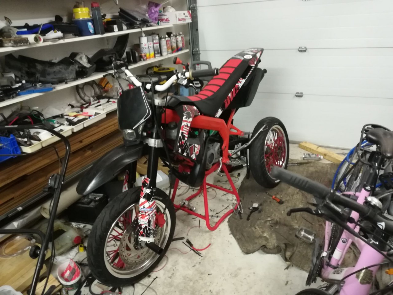

Muttamutta

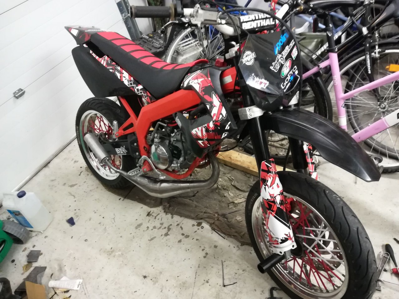

Gilera taas vähän edennyt, ja suurin homma tuossa on enää sähköt. Ne tarvitsee vielä siistiä ja laittaa kiinni. Tyttöystävän isä sai tehtyä adapteriholkin etuakselille, ja uuden taka-akselin niin sain ne jo kiinni. Kurillisen alkukäyrän laitoin kiinni, ja vaihdoin maalasin vakioputken mustaksi. Kaverilta tulee 17,5mm PHVA, ja laitan siihen reikälevyn kiinni, niin saa ihan vakioksi, kuitenkin 10min homma ottaa kurit irti.
Jos jollakulla sattuu olemaan tuo DRD (Racing)/SMT Racing/Aprilia rosterinen äänenvaimennin, niin olisin sellaisen kiinnostunut ostamaan! Laita vaikka YV tai s-postia osoitteeseen tuamela00(at)gmail.com!
Pidän ajokelien alkamiseen asti vakiona, jos ketään ei tuota hae ennen sitä, ja sen jälkeen laitan Corsen kiinni jos ei vielä haeta. Nettimotoon laitan hinnaksi varmaan 1500€, ja tarjota saa. Jos kiinnostaa, niin laita ihmeessä YV, niin voidaan höpötellä lisää!

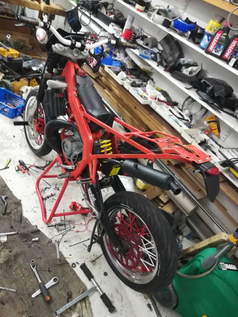

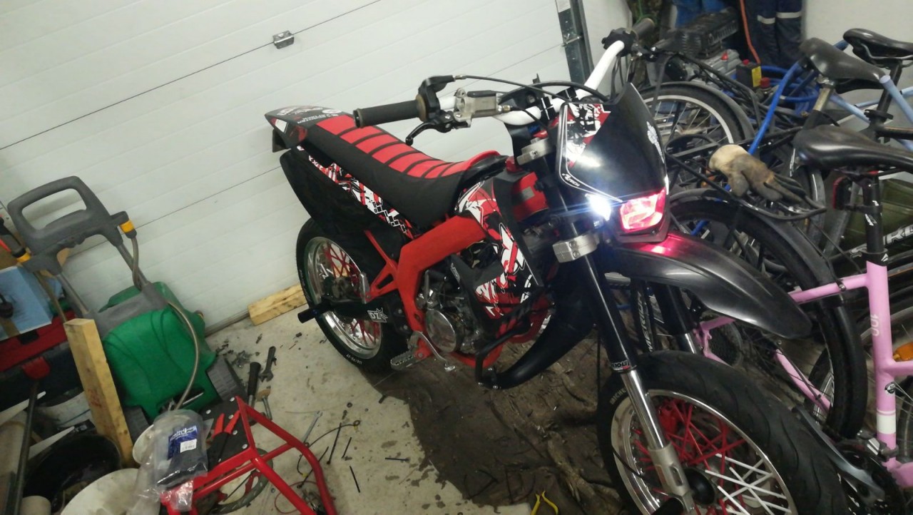

Nyt alkaa pikkuhiljaa olemaan kasassa! :D
Eli eilen sain sähköt vihdoinkin kuntoon, ja kaasarin, tankin ja tuorevoitelun paikoilleen. Tänään jos saisi bensaletkut vedettyä, ja staattorin paikoilleen, niin pääsee kokeilemaan, miten toimii. Vähän arveluttaa, että onkohan tuo 92 pääsuutin hieman iso, kun kuitenkin kuristettu alkukäyrä ja reikälevy paikoillaan.
Vielä jarrujen ilmaus, pientä kiillottelua ja pesu jäljellä, niin valmis. Näillä näkymin 26.3 tullaan hakemaan. Haikelta tuntuu, mutta pikkuhiljaa autokortti taskussa, niin en tarvitse enää Gileran hintaista mopoa.
