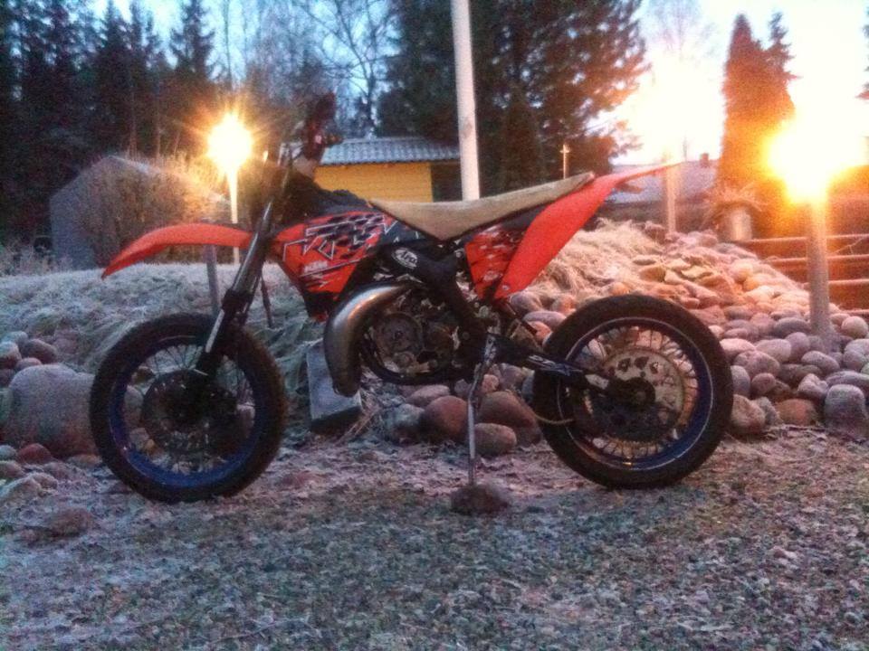

Komeeta jälkee, kaipais vaan sitä USD keulaa.. ;)

Kiitoksia, USD tulee kun saa rahatilanteen kuntoon :)

hyvältä näyttää! ;D

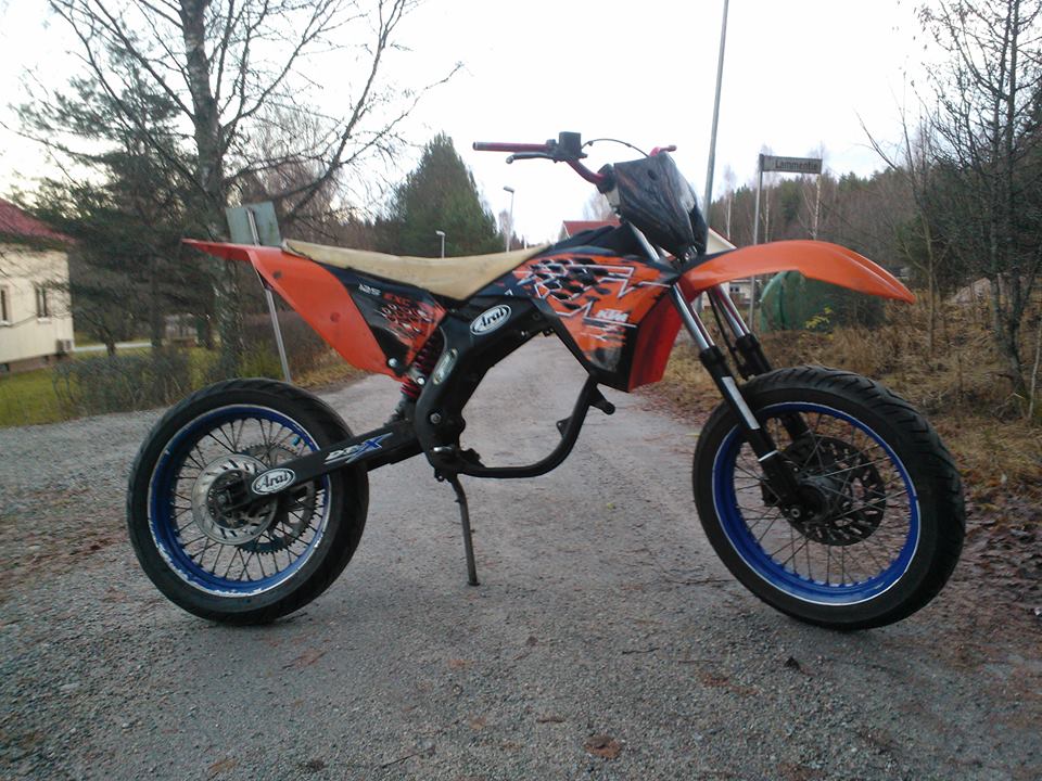

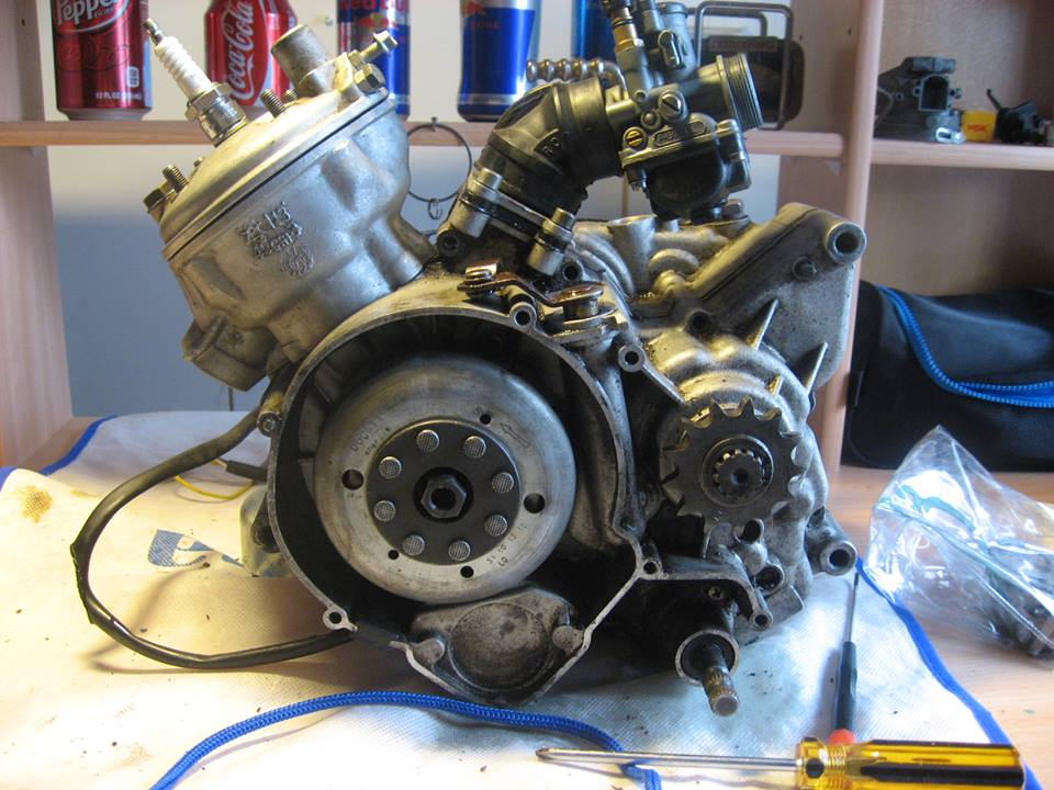

Iltoja kaikille!
Eli pitkästä aikaan vähän päivitystä, eli magneeton ulosvetäjä on nyt hankittu ja lohkot on avattu. Motin sisällä oli kyllä vitutuksen multihuipennus, prikkoja puuttuu ja muutenkin sen näkönen ettei taida siitä kunnolista konetta enää. Joten aloin ettimään jos löytyis jostain toimiva am6, ja laittais sen sitten tuohon DT:seen kiinni.
Ja ulkonäköäkin on tullu kohennettua penkki on nyt muokattu katteisiin sopiviksi, ja muutenkin saatu hyvännäköseksi.
Tässä huono kuva DT:stä tällä hetkellä on koropala kiinni joten ei näytä noin matalalta ja loksu näytttää tuossa tajuttoman isolta.

Tästä tulee kyllä aiva hemmetin nätti! ;)

Omasta mielestä just tuossa kuvassa hyvä perä/keula tasapaino, tulee ihan törkeä ko on kauhee koro, hirveä haarukan kulma ja perä korkeammalla ko keula.. Mutta tämä vain oma mielipide :roll:

Näyttäisi kyllä istuvan takakatteet oikein hyvin. Pisteet siitä.
Muutenkin siisti kokonaisuus.

Meikäläiseltä löytyis kokonainen toimiva am6 kun vaan sähköt ja kaasarin hommaa, ilmottele jos kiinnostaa niin katellaan hinta kohilleen

Mulikka1 kirjoitti:Meikäläiseltä löytyis kokonainen toimiva am6 kun vaan sähköt ja kaasarin hommaa, ilmottele jos kiinnostaa niin katellaan hinta kohilleen
Juu kaasari ja nää muut osat olis itellä, mutta jatketaanko yv:llä?

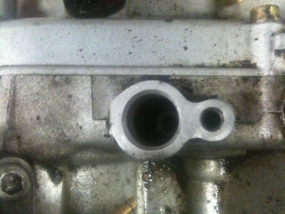

Pitkästä aikaa päivitystä projektiin, moottori tuli ja sitä laitettu kuntoon, pari ihmetystä tuli kun moottori on aprilia mäxästä joten staattorin ja magneeton joutui vaihtamaan vanhasta motista. Sitten kysymys - mikä on tämä reikä / reiät? Sijaitsee kytkinpuolen lohkossa.

Tuo reikä on kierroslukumittarin vaijerin paikka. Vanhanmallin am6 ottaa kierrokset vaijerilla tuosta :) Tukit vaan sen niin hyvä. Yllättävän hyvin sopii nuo katteet ja hyvältä näyttää ;)

patesieni kirjoitti:Tuo reikä on kierroslukumittarin vaijerin paikka. Vanhanmallin am6 ottaa kierrokset vaijerilla tuosta :) Tukit vaan sen niin hyvä. Yllättävän hyvin sopii nuo katteet ja hyvältä näyttää ;)
-patesieni
Kiitoksia ja täytyykin tukkia.
