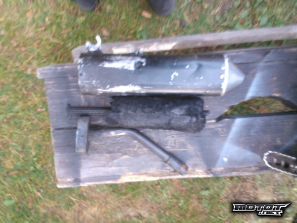

juu katesarja pelkästää on jo toista tonnia kattoo nyt miten käy :) unohtu viel sanoa että pakoputki lommoilla ja lämpörauta naarmuilla ja sitte lohkosta halkes pakoputken alempi kiinnike joka kyllä oli jo kertaalleen korjattu. pitkästi yli 2000e menee melkovarmasti tuo korjausarvio.

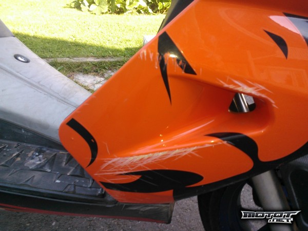

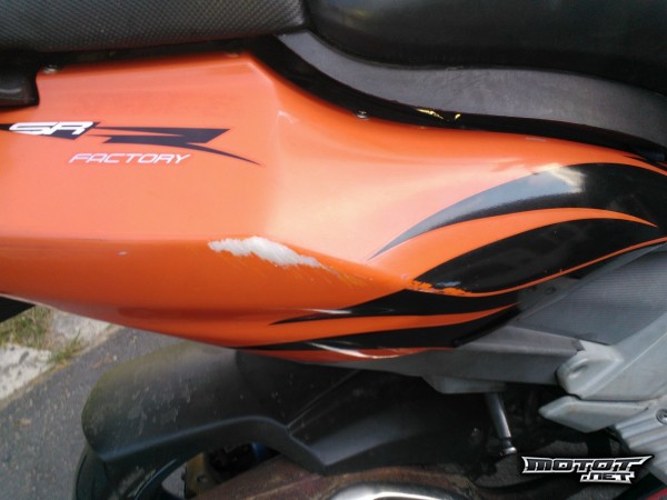

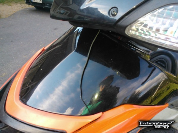

Apikastaki tuli nuokuvat ladattua koneelle. Eli tässä vielä lyhyt lista vaurioista:
Etukate naarmuilla, pari katetta halki, etupumppu kärsi vähä alakulmasta, pakoputkessa useita lommoja+naarmuja, lämpörauta vääntynyt ja naarmuilla, mittariston kate ilmeisesti halki koska kolarin jälkeen alkanut heilumaan aika pahasti, peilin kiinnitysruuvi korkkas ja peiliin tuli naarmuja, oikeessa etukatteessa aika pahat naarmut, pohjakatteessa naarmuja, matkistajan jalkatappi kulunut puhki päästä ja on vaihtokunnossa, takasivukatteessa syviä naarmuja lähes puhki asti kulunut, etujarrukahva vääntynyt, oikea vilkunkate naarmuilla.Yllättävän paljo tuli vahinkoa vaikka kaatuminen tapahtuikin 35km/h vauhdista. :s
Pari kuvaa vaurioista vielä

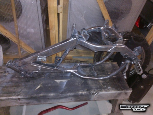

Apikan hommahan on nyt aikalailla selvä. Eli lunariin meni ja olen nyt ihan tyytyväinen. Hinauspalvelun pojat käyvät hakemassa pärrän tässä jokupäivä. Beta edistyny sen verran että se on purettu nyt niin atomeiksi kun sen voi purkaa. Rungosta hinkkasin ihan kaiken maalin pois. Muutama tunti siinä meni mutta nyt se on ihan metallilla. Tänää olis tarkotys lyyä sinkit runkoon ja hoonailla pyttyä yms. Betahan muutti parin kilsan päähän hallille jossa on patemmat työkalut ja tilat missä voi rempata. Maalitki tosiaa tuli eli ruiskutavarana litra valtran runkomustaa ja litra hitachin oranssia. Kuvita tulee kun koneelle pääsen.

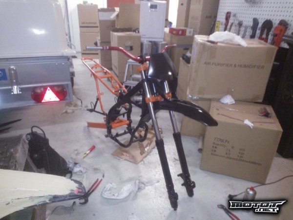

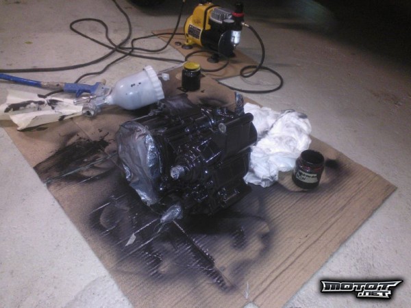

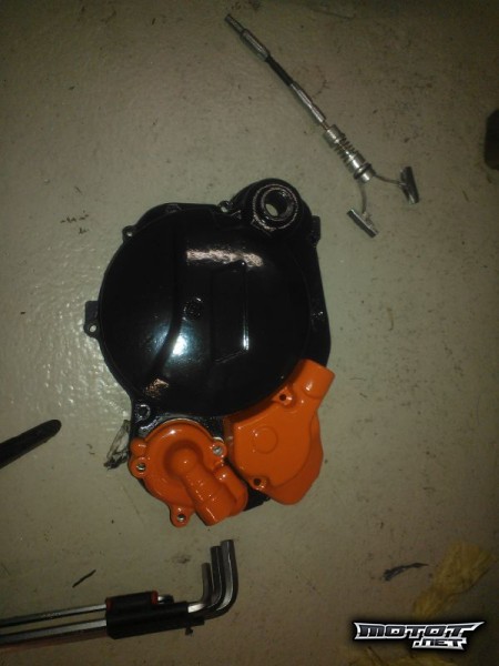

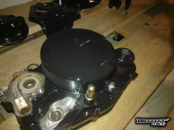

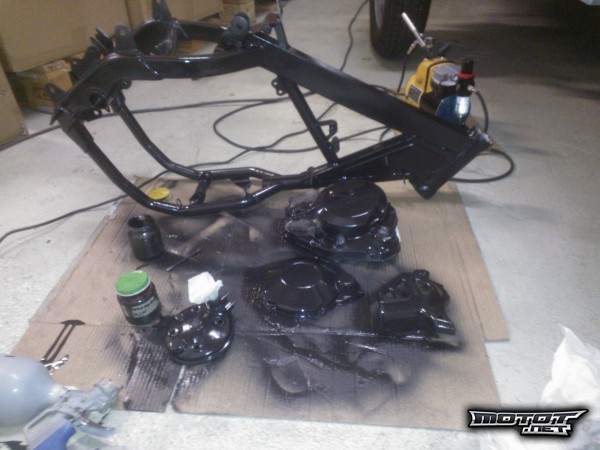

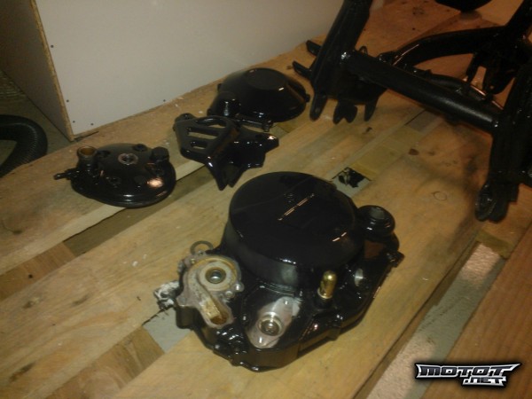

Nonnii, elikkä nyt on beta saanu vähä väriä niskaan. Runko, lohkot, kytkinkoppa, kansi, magneetonkoppa ja ketjunsuoja saivat mustaa maalia päällensä tänää. Ihan ite maalasin ruiskulla ja yllätyin siitä että kuinka helposti raskaskonemaalilla saa hyvää pintaa.

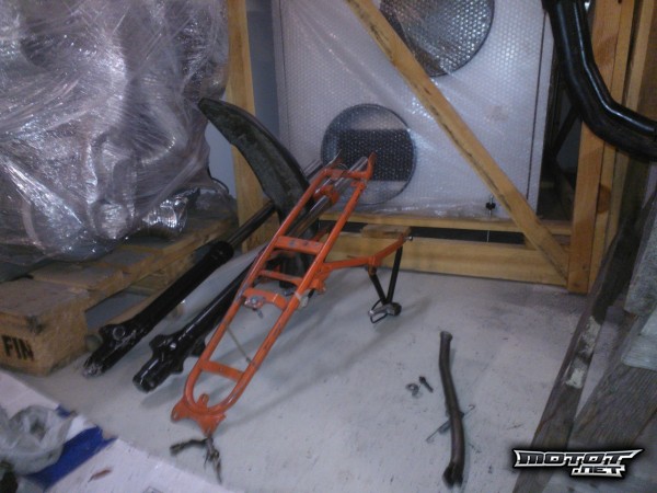

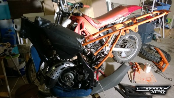

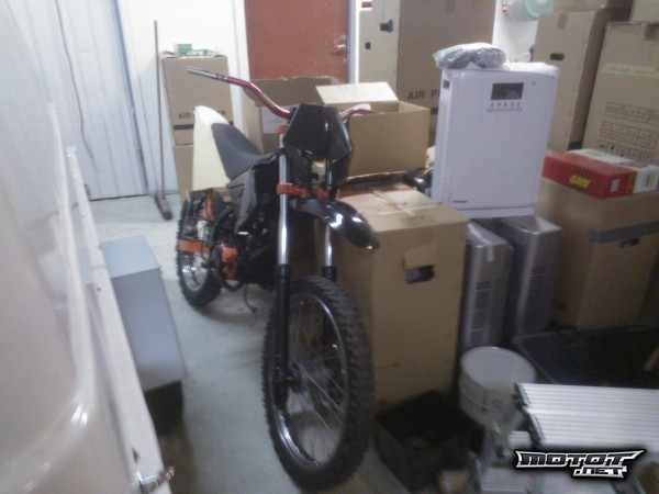

aijemmin beta muutti hallille ja tässä olis kuva betasta siinä kunnossa kun se hallille lähti:
Kotona ei enää riittänyt tilaa tälle vehkeelle joten heittelin romut kärryyn ja vein ne isän halliin muutaman kilsan päähän.
No hallilla pistin betan palasiksi ja kuten kuvasta näkyy niin eihän se spraymaali kestä enskassa oikeen mitenkään..
Rungosta hinkkasin kaiken maalin pois koska se alko olemaan jo niin huonossa hapessa. ruostetta löyty jokapaikasta ja viiensentin paskakerros koneen kohalla. metallille asti tuli hieootua ja eihän siinä menny ku alle kymmenen tuntia ... :D
No sitte putsailin rungon brake cleanerin kanssa ja suihkin runkoon valtran runkomustaa. Kynäruiskulla aluksi yritin maalata mutta eihän se meinannu kynästä mennä läpi se maali ku on niin paksua ja maalia piti ohentaa niin paljo että alko kuultamaan läpi. Lisäksi kynäruisku taino kynäruiskun kompura puski vettä ilman mukana. No otin sitte oikian ruiskun käteen ja sillähän se maalaus alko luonnistumaan. maalia on melko paksu kerros jokapaikassa mutta siltikään en saanut maalia kulutettua kuin vajaa desin. tai no lähempänä puolta desiä se todellinen määrä oli mitä noihin kaikkiin osiin meni. tässä pari kuvaa maalatuista osista.

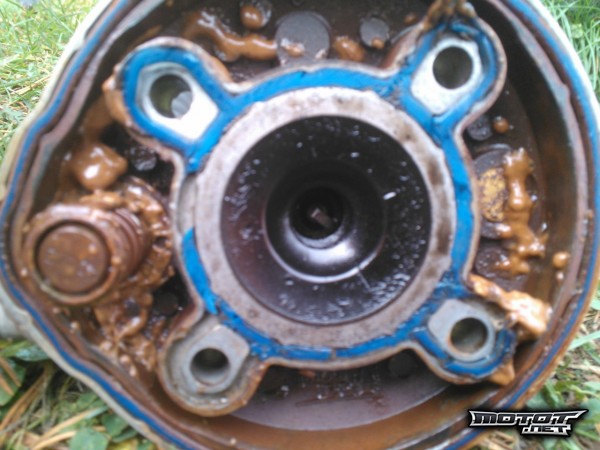

Laatikkoonhan vuosi vettä ja ihmettelin sen syytä ennen kuin purin pärrän palasiksi. nyt tarkemmin katottuna syy selvisi.vesipumpun steva oli menny samassa yhteydessä ku beta puski jäähdytys nesteet pihalle. Eli tiiviste sarja ja vesipumpun korjaussarja pitäs ainaki hakee sparewheelistä. Lisäksi vois ostaa uudet enskarenkaat mallia Biltema kuhan kulen siitä ohi.

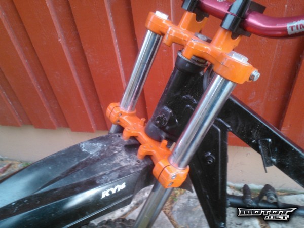

Moro taas kaikille. Betaa on taas jatkettu eteenpäin ja kasailtu rullaavaksi. Kaikki osat on nyt maaleissa lukuunottamatta takakatteita. Etukatteet ja valomaski saivat munilta semmosen tuomion että lyön niihin maalin tai hion vesissä ja myllytän ne hiomatahnalla, koska pohjista nousi hieman fuskausjälkiä. Lisäksi vielä tätyy vetää sähköt runkoon , hioa takakatteet, vaihtaa koneen tiivisteet yms. Mopo on nyt kohtalaisen hyvissä maaleissa. Kuvat saa kertoa loput:

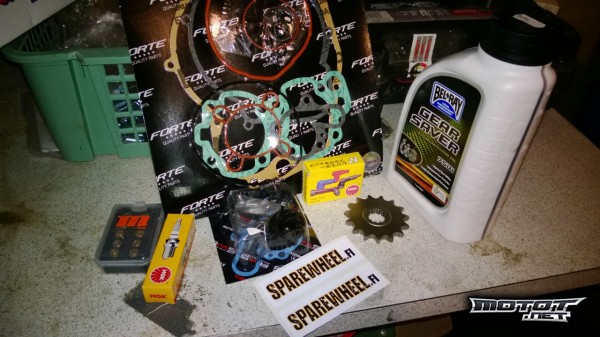

Koneeseen ostin sparelta vähä romua:

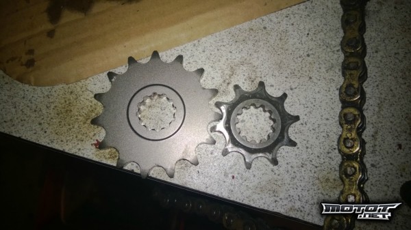

No koneeseen vaidoin vesipumpun ja laitoin uudet tiivisteet koneeseen. öljyki rupes pysyy laatikossa eikä vesi enää sekotu siihen. kaasariin löin pienemmän suuttimen ja uuden tulpan laitoin. Ihan huvin ja huumorin vuoksi ostin 15 etulätkän tähän :D yllättävän hyvin veti 15-53 väleillä vaikka oli ihan paskoissa säädöissä :D
Siinä ero uuden ja vanhan etulätkän välillä :D

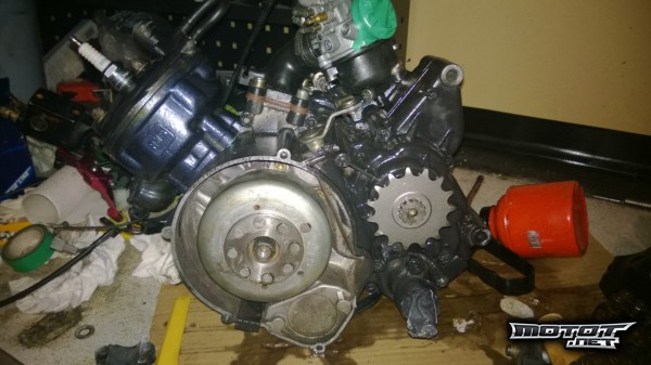

tuon näkösenä meni kone paikalleen:

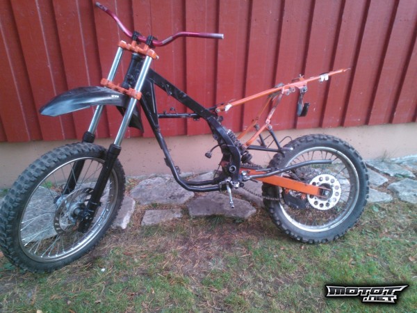

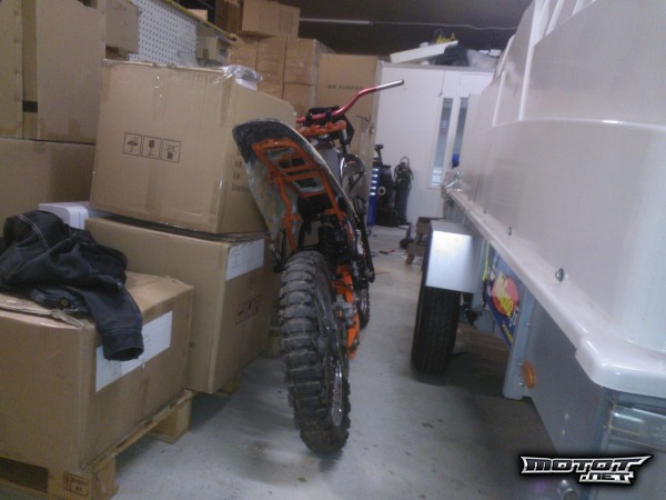

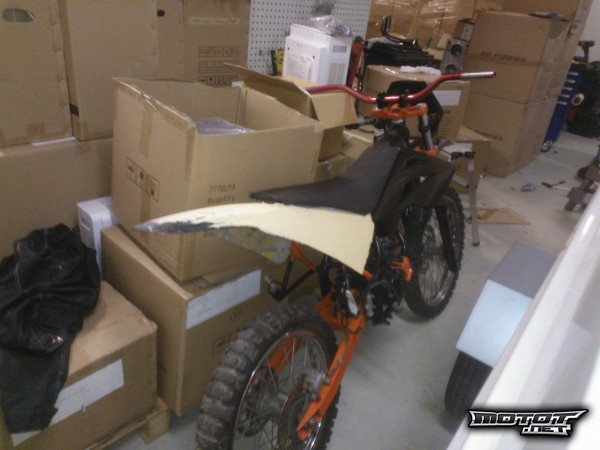

tosiaan takakatteita aloin kuiduttelemaan uusiksi ku ei siitä pelti-lasikuitu-muovi-pakkeli hökötyksestä tullu muutaku hyvä muotti uusille katteille :D

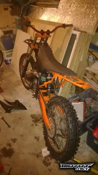

Laitetaan vielä pari kuvaa mopon tämänhetkisestä kunnosta:

Lohkot hioin rälläkän teräsharjalaikalla ennenku maalasin. sillä sai semmosen sopivan karhean pinnan johon maali tarttu hyvin.
