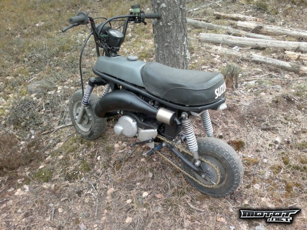

Meni projekti vähän jäihin vuodenvaihteessa, kun tuli auto vaihdettua moottoripyörään jonka johdosta tallissa ei mahtunut tekemään mitään.
Mutta kuitenkin; CDI-boksin metsästys on nyt ohi. Saksalaisesta purkaamosta löytyi edulliseen hintaan käytetty boksi. Tänään kokeilin ja hieno kipinä tulee, käyntiinkin lähti. 8) Nesteet kiertää hyvin, akku latautuu, kaikki toimii jne. Pääsiäislomilla ehkäpä äänenvaimentimen kiinnitysten tekoa ja kenties testiajoa?
Todistusaineistoa :seko:

Kannattaa varoo poliiseja kun sulla on tuo sliksi takakumi keskeltä niin ne voi antaa siitä huomautuksen.

No hemmetti sielhä meikäläisen vanha putki kiiltelee:) Härskin näkönen ja kuitenkii pysyny tuo pvn ulkonäkö. Yleensä kun nää näyttää vähän miltä näyttää.

Eli nyt viikonloppuna sain tehtyä termarikoteloon letkulähdön josta vedin letkun tangossa olevalle säiliölle josta näkee mikäli alkaa nestettä katoamaan. Myös syyläriltä lähteviin laippoihin tehty kunnolliset tiivisteet.
Pakoputkeen tein yhden kiinnikkeen runkoon lisää, sen jälkeen irrotin sen ja hioin saumat sileiksi. Samalla näki paikata pienet reijät mitä oli jäänyt hitsatessa. Nyt ei vuoda putki mistään ja äänet on pienellä kaasulla ihmeen hiljaset.
Tankki, penkki ja putki kiinni, bensat sisään ja koeajolle! Hienosti toimi n. 25-30km lenkin jonka kävin ajamassa. Lämmöt lämpömittarin mukaan n. 60 astetta ja syyläri käsin tunnustelemalla vähän kättä lämpösempi, eli hyvin toimii! Koitan kuvata videota jahka tänään tilatut suuttimet tulee ja saa vähän säätöjä haettua.

Miten hyvin tollane änkkäri tossa vaimentaa? :lol:

Tuo "tölkki" vaimentaa paremmin kuin luulisi ;)

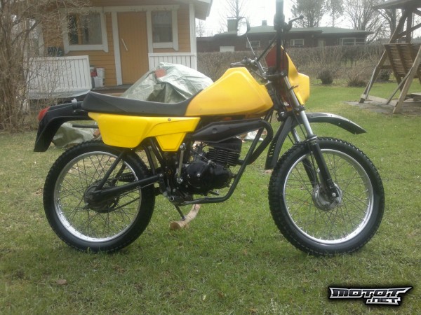

Vähän offtopikkia; tuli vaihdettua naapurilta ostettu Ärrä Ässään. Poistettu kilvistä viime vuonna eli paperit on. Melkein kaikki osat löytyy ja miltei räpeltämätön muutenkin. Voisin tehdä tästä oman entisöintitopikin kunhan saan muut rojektit alta pois ja talliin tilaa.
Ässän hain eilen. Oli tajuttoman likainen ja ruoskan näköinen kun katteet ym. oli irrallaan. Tänään hinkkasin mopon puhtaaksi wurthin pinelineä, pullo- ja tiskiharjoja ym. apuna käyttäen. Sehän alkaa näyttää jo mopolta! Katteet kiinni ja fiilistelemään :D
Osapuutteita/vikoja mitä nopealla tutkailulla havaitsin:
-Keula aivan kuiva, pumput ruosteessa ja vääntyneet. Jos jollain olisi täysin ehjää keulaa tuohon niin ostaisin mielelläni pois!
-Mittarinpyöritin ei toimi ja vaijerikin poikki. Nopeusmittari toimii, kilometrit n. 2500.
-Takaiskarissa ei juuri vaimennusta
-Pytystä pakoputken kierteet sileenä, muutenkin imukanavaa sorkittu viilalla. Myös viilaamatonta vakiosylinteriä saa tarjota!
-Etulokari halki ja keltainen "kehys" puuttuu. Saa tarjota!
-Penkin takaosassa mikälie hiiri reijän nakertanut
-Käynnistyspoljin mallia PV, Ässän originaalia saa tarjota!
-Lämpörauta puuttuu, saa tarjota!
Muuten mopo on siistissä kunnossa. Kaikki muoviosat on ehjiä eikä syvempiä naarmujakaan ole. Toista sivukatetta ja etukatteen yläosaa on joku sprayllä suhinut mustaksi. Tietääkö joku mistä tuohon saisi harvinaisempia osia kuten mittarinpyöritintä ja mallikohtasia tarroja ym.?

Olisin erittäin kiitollinen jos joku tietäisi mistä löytyis Ässän osia, perus moposportit, scatterit ja nakkilat selattu läpi jo. Ja muutenkin miten esim. S1 keula eroaa S:n keulasta?
