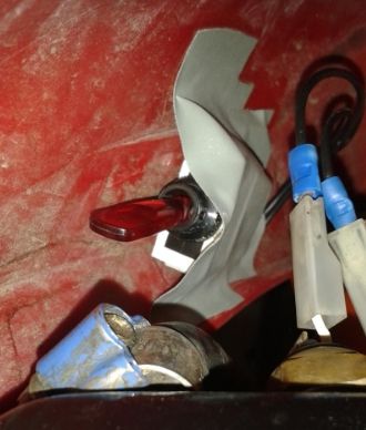

Flektille tuli tehtyä katkaisija että sen saa sitten päälle milloin haluaa:
(Nuo teipit ei tule jäämään tuohon)

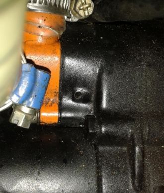

Sitten yhtenä päivänä ihmettelin miksi kytkinkopan luota valuu jäähdytysnestettä...
Siellähän oli perkeles reikä:
En todellakaan tiedä mistä noin hieno reikä on tuonne ilmestynyt tai kuuluuko sen olla tuolla..?
Noh, jäähdytysnestettä sieltä kumminkin vuotaa aika urakalla.
Pitää joku paikka tuohon keksiä tms.

Tuo reikä kuuluu tuonne, se on "juoru" se viestittää että sun pitää vaihtaa vesipumpun stefa. :)
Vegemon
25.6.2012 3:22
Re: Black & Orange Derbi |USD| Reikä kytkinkopassa 21.7.13 |
ViestiKirjoittanut Vegemon » 21.7.2013 15:07
Asia selvä, vähän outoa kyllä että noin nopeasti stefa menee tosta...

voisko se olla mennyt jotenkin vinoon yms?

Voipi sekin olla, asia kuitenkin nyt jo korjattu.
