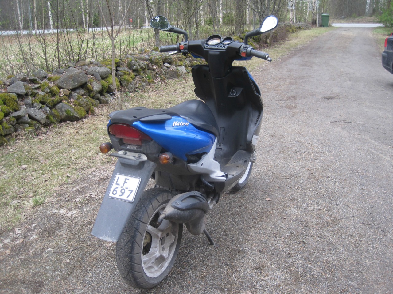

Lähtökohta on tämä: KuvaKuva
Skootteri tuli pihaan 11.5.2012 ja omiin nimiin siirtyi 18.5.2012
Koko kesäloman ajan ainoina tuuninkeina pysyi uusi kilventeline ja tehokas pesu tyyliin hammasharja ja pesuaine.

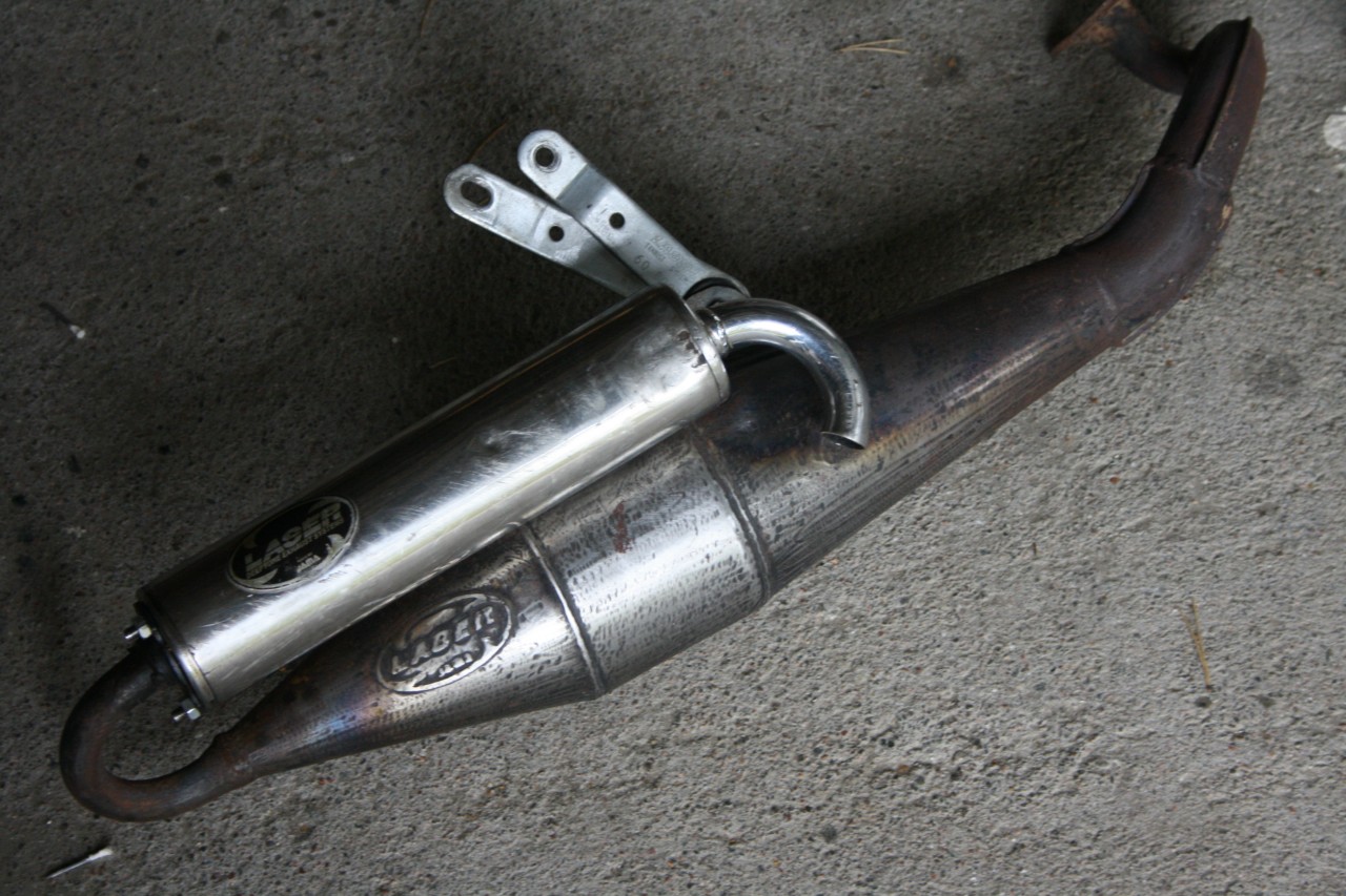

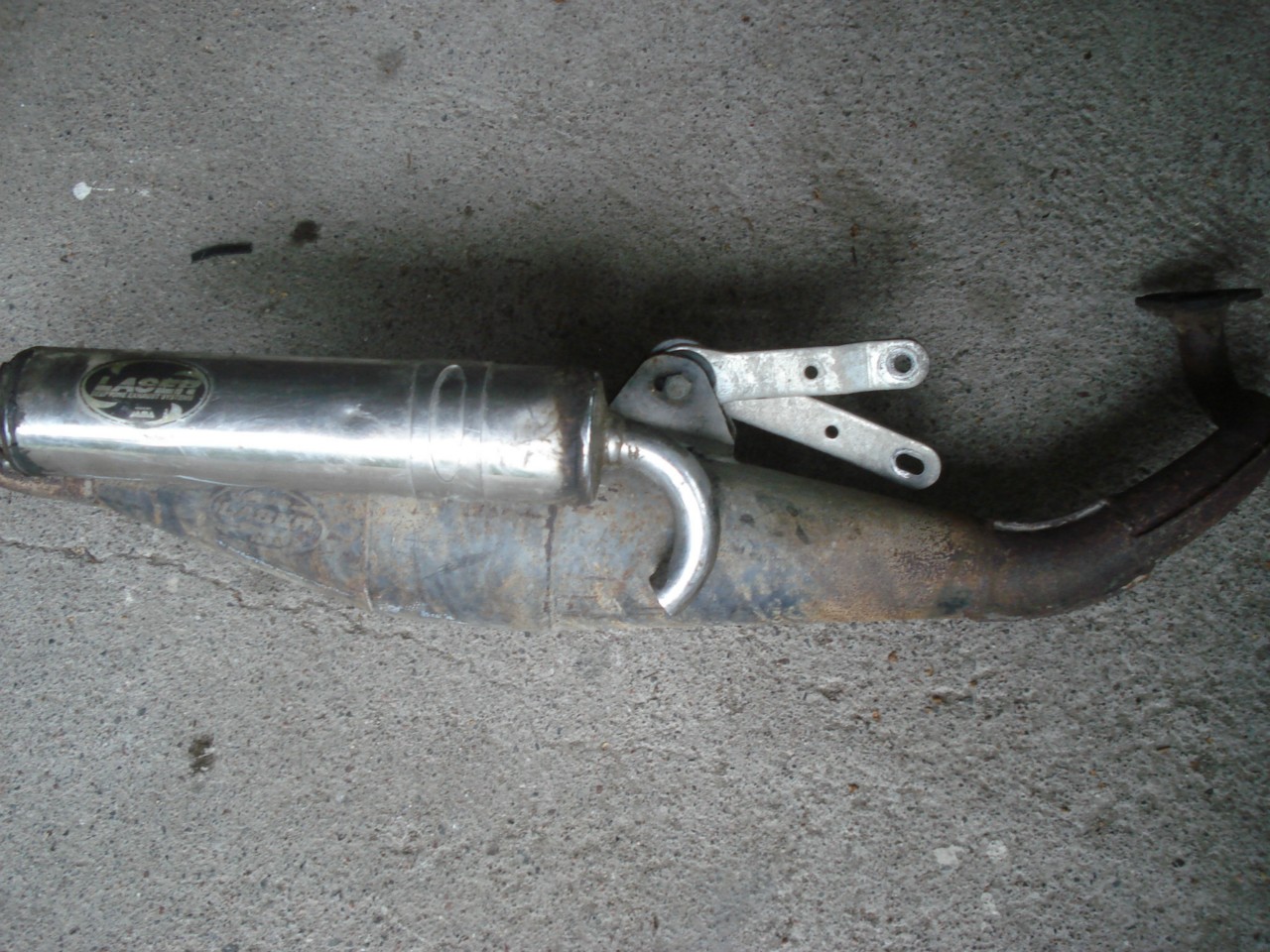

Tuossa on kuvaa käytetystä Laser x-pro:sta oli pakko pistää miten karseassa kunnossa se on. Riittää tekemistä, kun meinasin kiillottaa ja maalailla. Käyrä on todella pahasti ruostunut mutta eiköhän se hiomalla selviä. Hinnaksi tuli 40e.

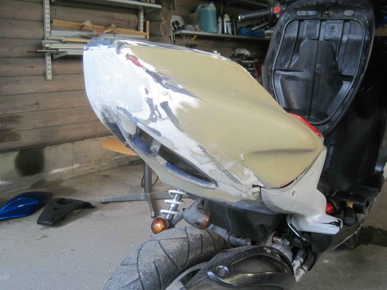

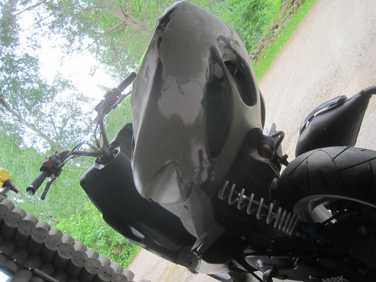

Noniin! Siinä olisi kuvia kuituperästä jonka ostin tuossa kunnossa. Töitä siinä vielä riittää, kun on halkeamia ja paljon kittaamattomia kohtia. Kuva
Tämänhetkinen kunto:Kuva Tanko on on vielä vakio enkä ole vielä mitään johtoja piiloon laittanut. Meinasin vaihtaa adapterin ja hienomman tangon, kunhan vaihtelen katteita. MAALAUKSEN VÄRI VAIHTOEHTOJA SAA ANTAA VAPAALTÄ KÄDELTÄ mutta ensi sijaisesti meinasin vihreä-valkoista. Sisäkatteet tulisivat valkoisiksi ja suurin osa ulkokatteista vihreäksi. Mielipiteitä kiitos :D HUOM! Teen ensi kertaa tälläista projekti topiccia joten auttakaa ihmeessä, jos teen jotain väärin...

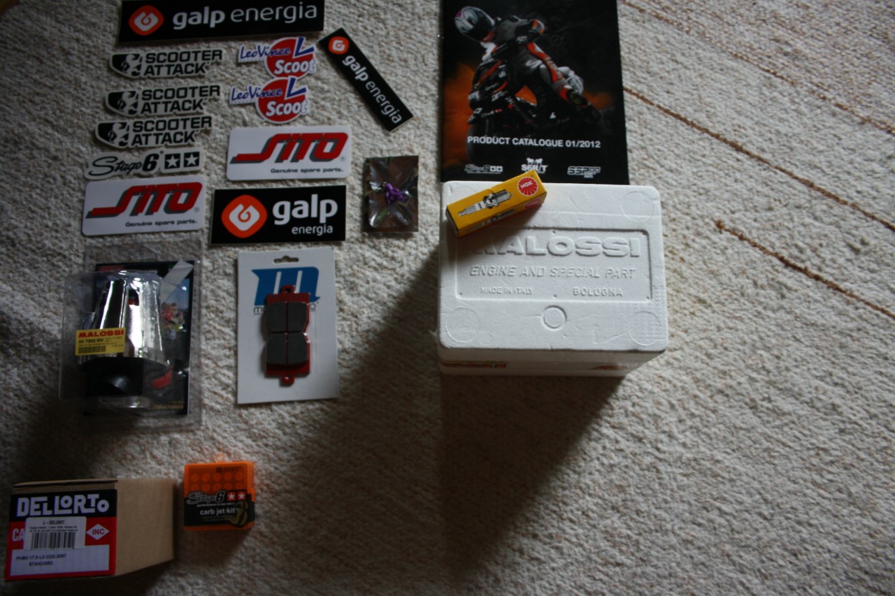

Kuvaa tilaamistani osista Scooter Attack: ista. mm. Malossi Sport 70cc ja Dellorto 17.5mm kaasutin.Kuva Onko kellään tietoa minkä lämpöarvon tulppa olisi hyvä tuon pytyn kanssa? Tilasin NGK B8HS tulpan. Kattotaa, jos sillä toimis. :D

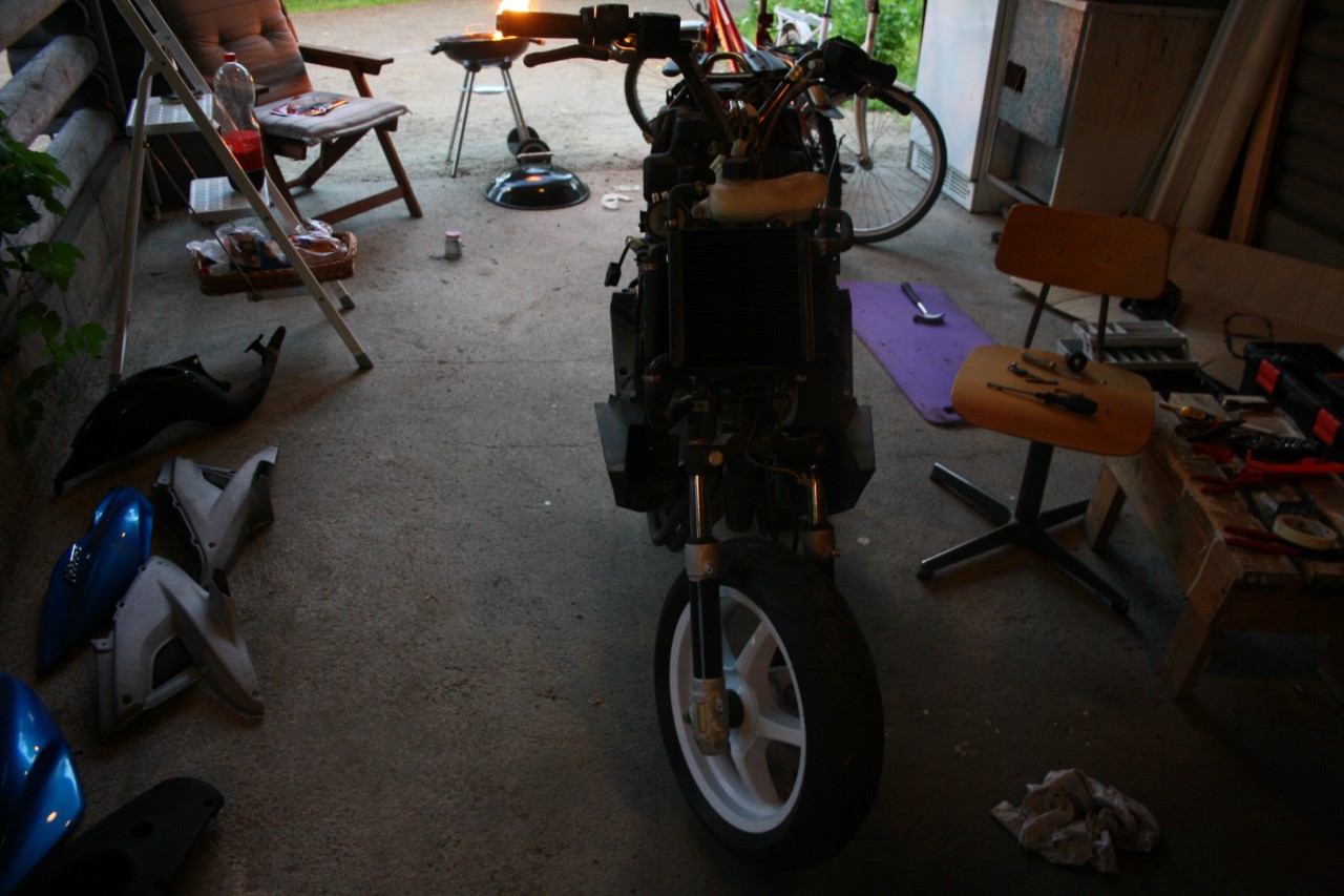

Tekniikan asentamista ja OFC pallo tulilla ;) Kuva

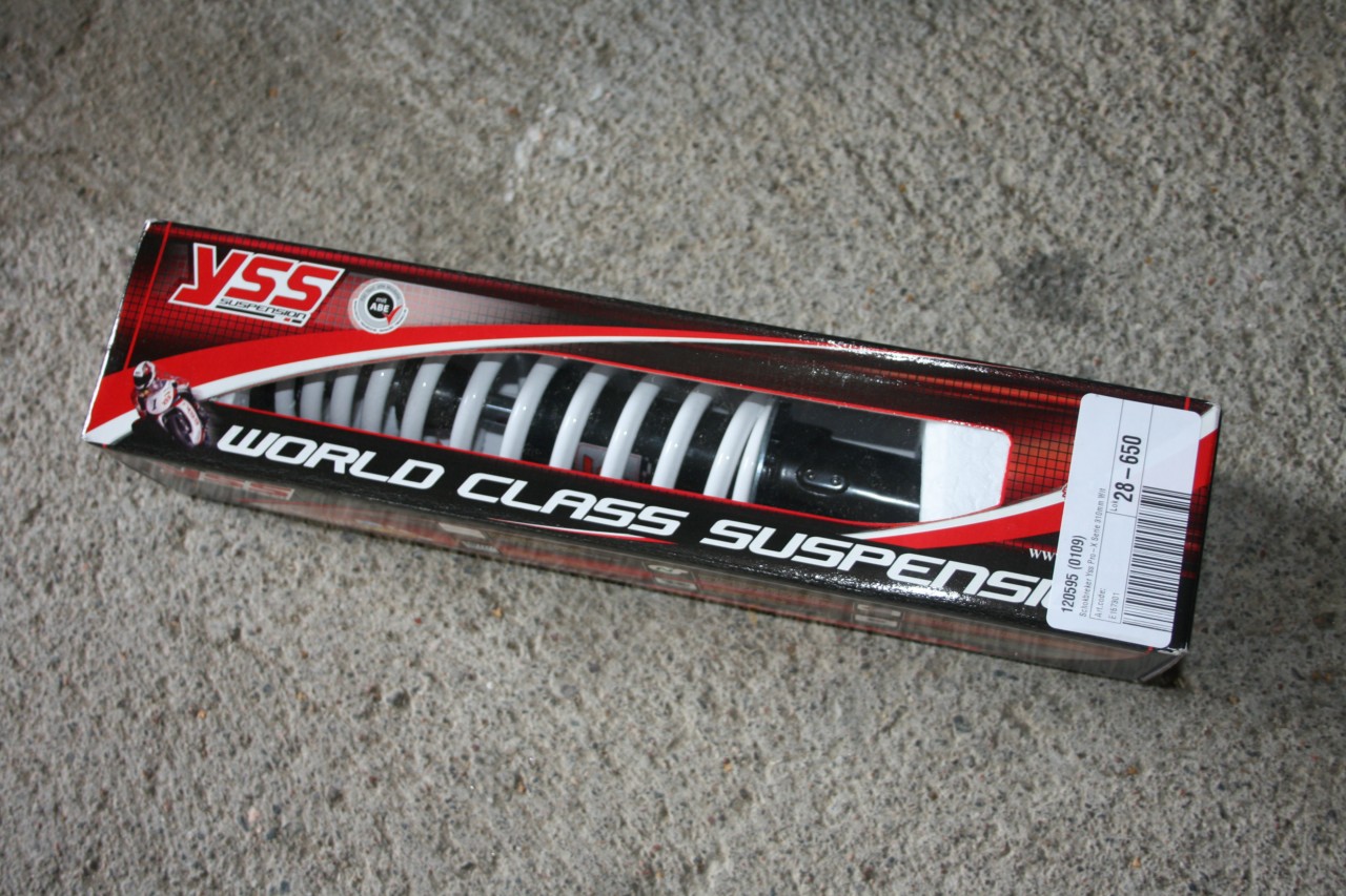

Kaverin kanssa kimppatilauksena tilasin EasyParts:lta uuden iskarin ja vihdoin se tuli. hieman korkeampikin, kuin vakio 310mm ;)

Karstat poltin ja hieman hioin ja putsasin mutta hiottuani hieman huomasin että koko pinta oli pilattu rälläkällä kuten kuvasta näkyy.Kuva Kiillottamaan enkä maalaamaan jaksa rueta vaan myyn halvalla pois ja taidan ostaa uuden putken niin säästän maaleissa ja hiomapapereissa. :D ei tuo kyllä muutenkaan olisi hyvä putki ollut tuon 70cc kanssa. :)
