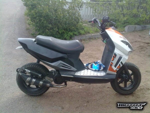

Skootteri on ollut minulla uudesta saakka eli joku 4 vuotta :D
Skootteri on 2009 vuosimallia.
siin on sen kunto ennenku alotin rakentaa siit toisenlaist.
tän hetkinen kunto onkii jo toisenlainen.
ton näkönen siit suunnillee tulee et ei ihan mikää tavallinen enää :D

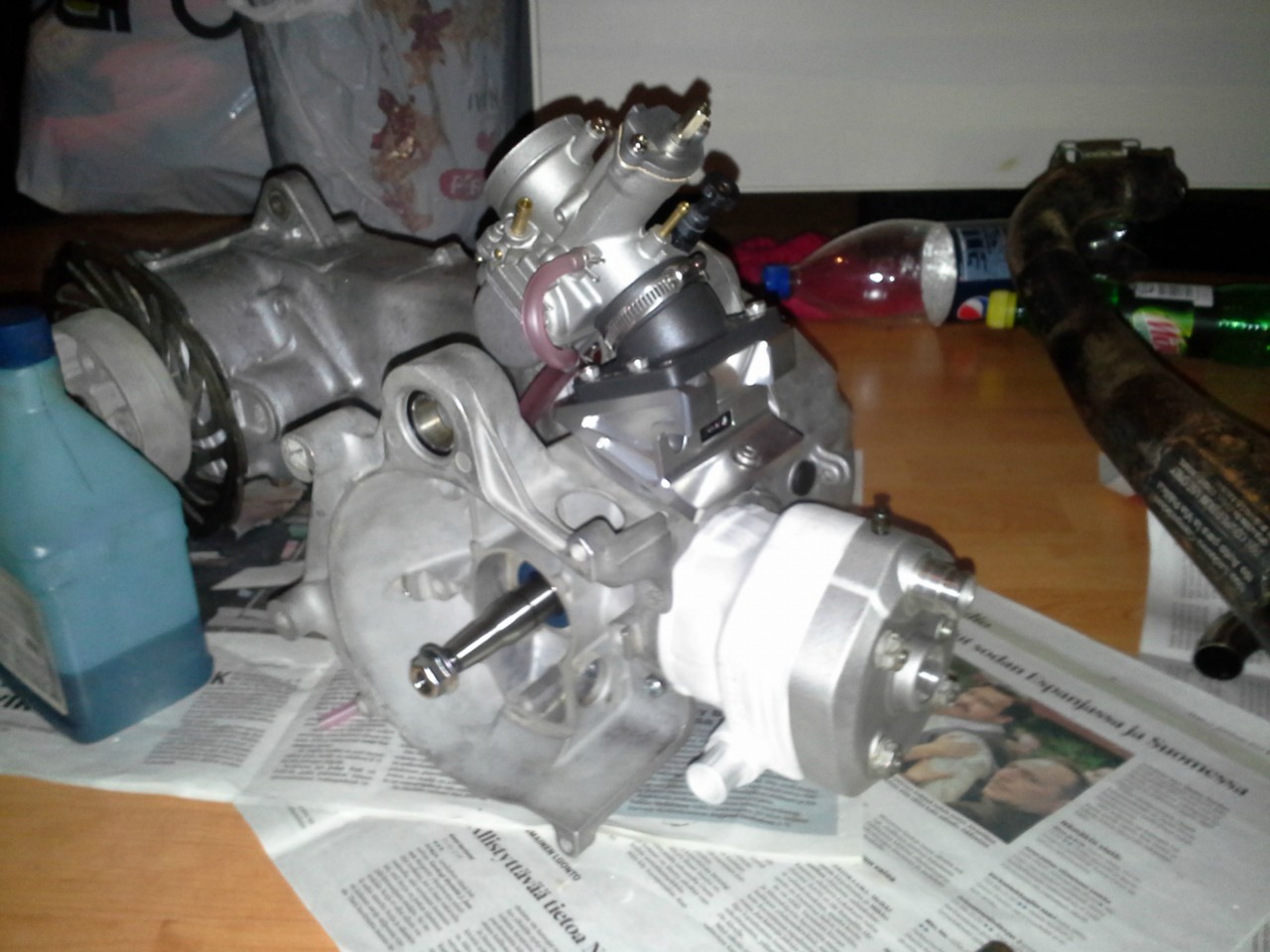

Tekniikkana toimii tällä hetkellä vm.03 aeroxin kone johon tullaa ostaa uutta palikkaa :)
uuet osat jota tekniikkaan tulee: (ja nekii on vähä kahen vaihel kummat ostan tohon, mut täs on vaihto ehot)

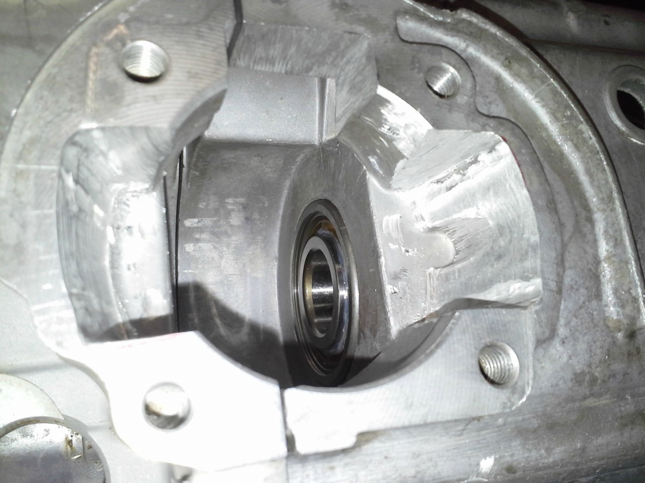

Sylinteri sarja: Stage6 Racing 70cc MK II (löytyy)
Kampura: Stage6 HPC (löytyy)
Laakerit: Stage6 C4 laakerit (löytyy)

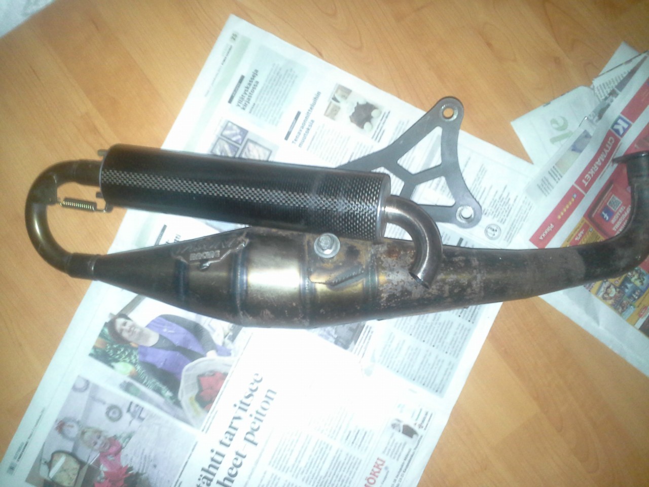

Putki: Yasuni C21 (löytyy)
Kaasari: Motoforce PWK 24mm (löytyy)
Imukaula ja läppärunko: Intake spacer Stage6 R/T ja Stage6 V-force3 (löytyy)
Ilmanputsari: Stage6 Double Layer Large tai sit Stage6 drag-race(ei löydy vielä)
Variaattori: Stage6 R/T oversize vari paketti (löytyy))
Kytkin ja Kytkinkello: Stage6 Torque Control MKII ja Stage6 R/T(löytyy)
Sähköt: Italkitin kisasähköt(löytyy)
Nytten tekniikkaa on jo kasattu sen verran mitä osia löyty. Lista mitä siihen on tulossa.

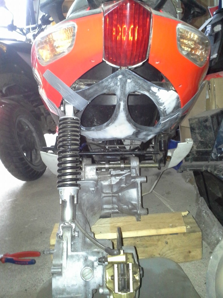

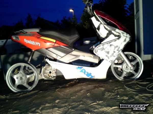

Nonii nyt on joitaa katteit kuidutettu yhtee :)
ja kaveri innotu piirtelee penkkiikii kirkkoveneit :D
Sit on saatu aikaseks keulan madalluskii :)
keulan madallus oli 40mm ja tässä on lopputulos
huomen sit alan kattoo millast underii alan tekee tohon mut veikkaan et teen tollasest roksin etukateest underin.

Nonii nyt sit sain underiikii jotaa tehtyy elikkäs siit tulee suunnillee tämän näköinen.
Ja sit itäis vaa käyä ostamas lisaa hartsi kovetetta nii pääsis jatkaa katteitten kuiduttamist :D
Ja vähä lisää tos väri ehdottelust et tost tulee 2 värinen :)

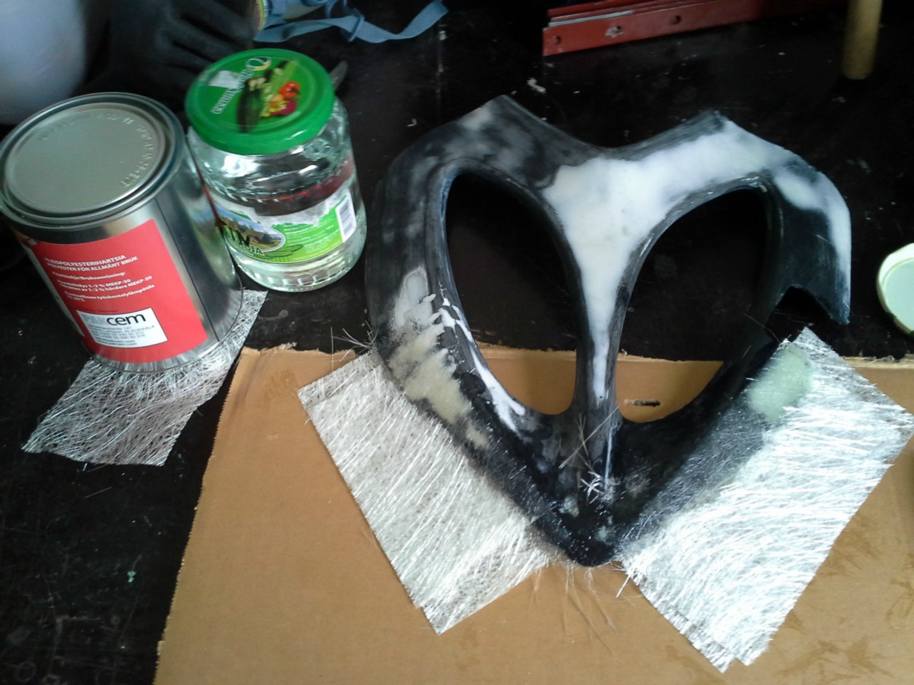

Nonii nyt pääsee taas kuiduttaa katteit ku tos kävi sellanen pien moka et menin ostaa vaa kovetint enkä muistan ostaa hartsii :D
siin on vähä kuvaa tost underist jonka meinasin tehhä tohon.
Sit kysyn mielipidettä pitäiskö toi underi kuiduttaa noihin takakatteisii kiinni vai itäiskö siit tehhä semmonen et sen saa irtikii viel? itese en osaa päätää kummalla taval tekisin sen.

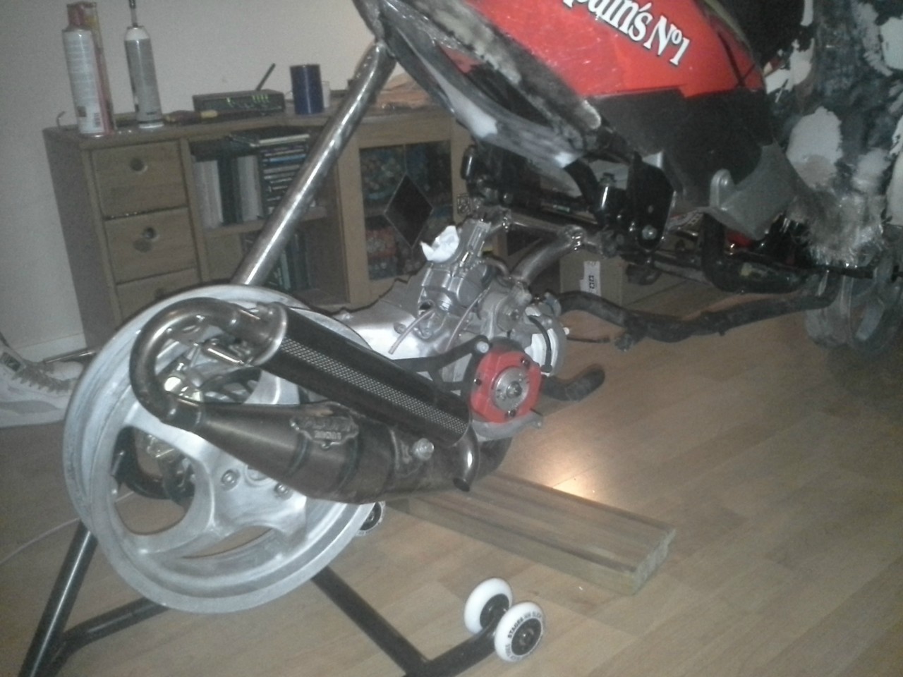

Moro! Pitkään aikaan en ole päivitysä tehnyt tänne kun en ole jaksanut tehdä.

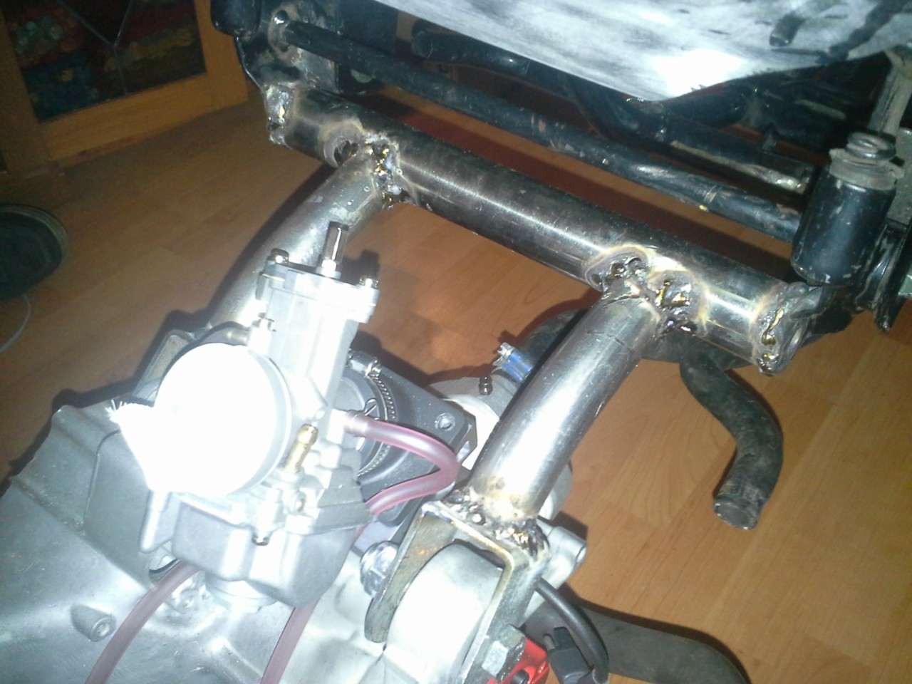

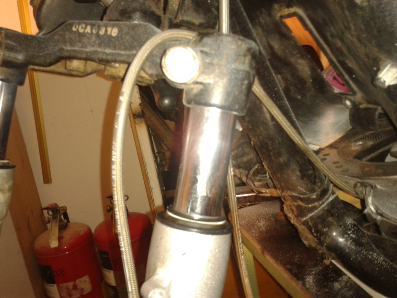

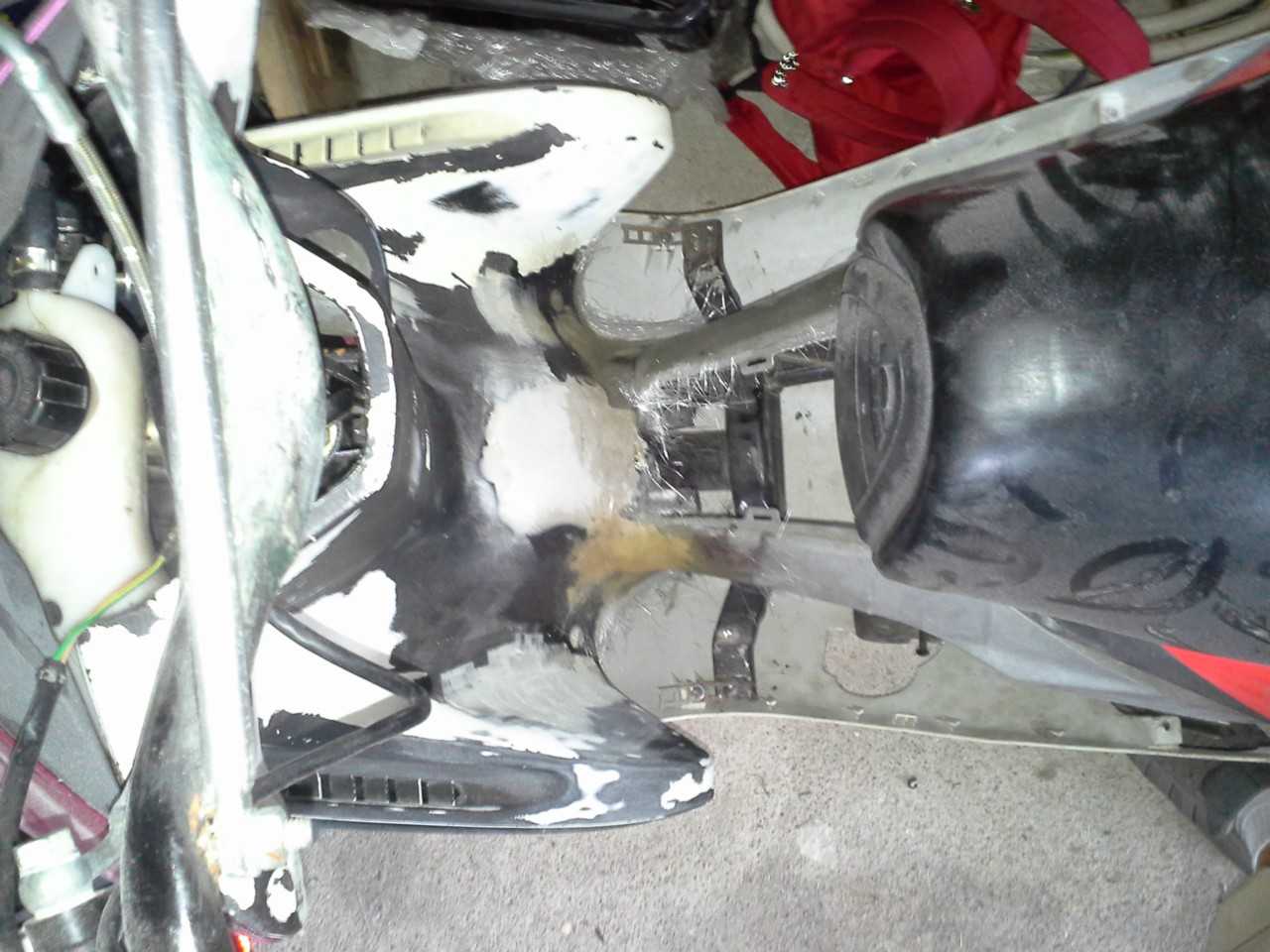

Elikkäs mitä täs nyt on tullu tehtyy nii underin oon kuiduttanut takakatteisiin kiinni.
Moottori on kasassa mutta ei ole vielä käynnistetty kertaakaan ja tuli siten tehtyä subframeekin muutoksia. (näkyy kuvissa)

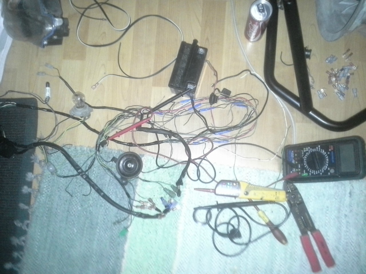

Sitten vielä johtosarjasta olen karsinut turhat pois.
Värityksest sen verran et ajattelin maalata ulkoapäin keltaseks (eli ulommat katteet) ja sisemmältä mustaksi (eli jalkatilan katteet).
[imghttp://www.motot.net/galleria/kuvat/kayttaja/10/93236/20131220_180911.jpg][/img]
Elikkä siin on kuvii siit mitä oon saanut aikaseksi. Vielä on tossakin tekemistä :D
