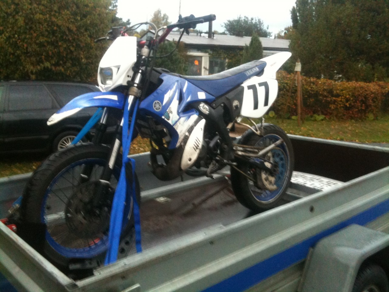

Tuli viikko sitten selailtua nettimotosta detsejä sillä silmällä, että löytyisi sopivan hintainen projekti mopo, ja sieltä löytyi sopiva, joka oli vielä sopivan matkan päässäkin. Joten tuli 3 päivää sitten hommattua Uudestakaupungista tälläinen ruoskan näköinen Yamaha Dt -07, jossa vikana sähköt eli ei lähde käyntiin. :D
Paska laatu tiedän (iphone 3gs)
