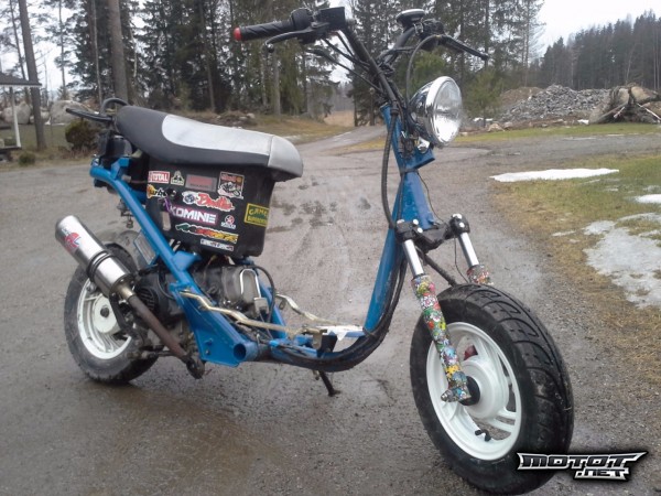

Tekniikka:
-80cc sylinterisarja ON
-leovince scoot ON
-isoventtiilikansi ON
-24mm kaasari ON
-27mm imukaula ON
-kisa cdi ON
-kisapuola ON
-A9 Nokka ON
-22hampainen kampura ON
-22hampainen öljypumppu TILATTU

Minkälaista ulkonäköä oot aatellu? Katteita ei vissiin kauheesti tule kun rungon jo maalasitkin? :D Tuleeko tekniikaan muutoksia / mitä on jo kiinni? Aloitusviestiin kannattaa panostaa. ;)

Juu siis. Katteita ei tähän laitokseen paljoa tule ulkonäköö en oo suunnitellu vielä loppuun joten mielipiteitä saa ja pitää esittää. Siistin vähän tota alotus viestii ja lisäsin tekniikan ja muuta mitä on ostettu. :)

Ehdotuksia stongan värille?

Musta?

Onko ihan vakiotanko tulossa vai jonkunlainen adapterisysteemi? Musta voisi sopia. :)

Ajattelin ensiksi jonkun näköistä adapteria mutta päädyin vakiotankoon, pitää vain rälläköidä turhat kiinnikkeet pois tuosta.

Vakiotanko on varmaan helpoin ja ihan toimiva ratkaisu. Mikä 80cc setti sulla tässä on, männän halkaisija? Noita kun myydään 47 - 52.4mm halkaisijoilla ja kaikki "80cc". :D

Taisi olla tasan 50mm mäntä.

Mistä tuo putki on? Ja paljon hintaa ?onko kovatki äänet?
