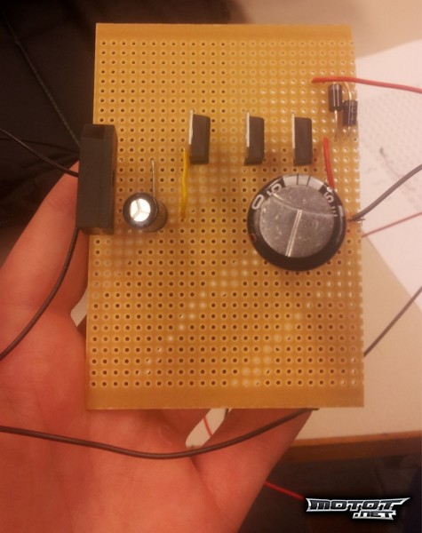

Jännitteen säädin v.1.1
Kytkennästä löytyy tasasuuntaus sillan. Joka tasaa staattorilta tulevan Vaihtojännitteen -> Tasajännitteeksi. Tämän jälkeen tulee kondensaattori, joka tasaa sykkivää Tasajännitettä. Tämän jälkeen tulee 3 kpl jänniteregulaattoreita rinnan kytkettyinä.
Se miksi käytän kolmea.
Regulaattori malli on 7812. Jonka lähtöjännite on 12. Ja lähtövirta on 1A. Ja 1A lataus virta ei riitä Xenonille. Joten niitä pitää laittaa 3.
Näin saadaan 3 amppeerin latausvirta.
Regulaattoreiden jälkeen löytyy isompi konkka. Jonka on tarkoitus tasata lopullinen jännite akuille. Ja regulaattoreiden jälkeen tulee kaksi diodia. Jotka estävät akulta tulevan jännitteen purkautumista säätimeen päin.
Testin tulokset:
Latausvirta hieman päälle 3A.
Xenonin vaatima virta. 3,9-4A
Joten tässä tapauksessa akku kerkeää purkautua.
Ja luulisin myös, että xenoni ei ihan parhainta laatua ole. Aika huikea määrä virtaa kuluu.

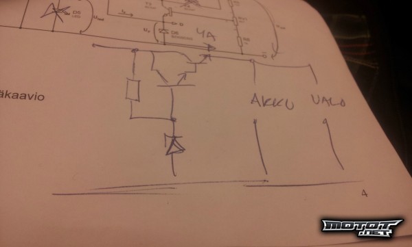

Seuraavana kokeilen zener vakavointi kytkentää. Johon tulee kaksi transistoria.
Piirikaavio suunnitelma:

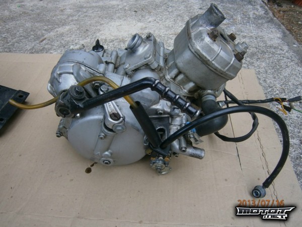

Jos jollain tarvetta, niin löytyisi vanhan mallin Rabasan kone. Ajettu 11 tkm. Vm-05. Vaihdettu uusi mäntä. Jolla ei ole ajettu yhtään metriä. Ainut vika moottorissa on, että vaihteet pomppii vapaalta vaihteelle itseksiiän. Muuten Täysin käyvässä kunnossa oleva moottori.
Tuossa kuva:Kuva
Hinta pyynti: 90€/tarjoa

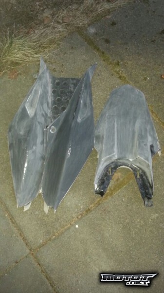

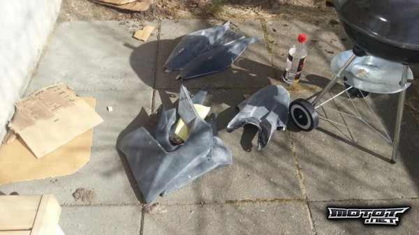

Tätäkään tullu päiviteltyä vähään aikaan. Eikä kyllä paljoa ole tapahtunut. Tuo moottori meni myydyksi.
Katteet hiottu, ja kittiä vaille valmiit maalattavaksi.
