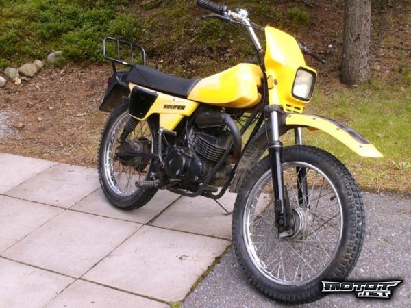

Valitettavasti lähtötilanteesta ei ole kuvia, mutta mopedi näytti suurinpiirtein tältä: (Ilman sivukatetta ja etumaskia ja aika paljon huonommassa kunnossa.)
