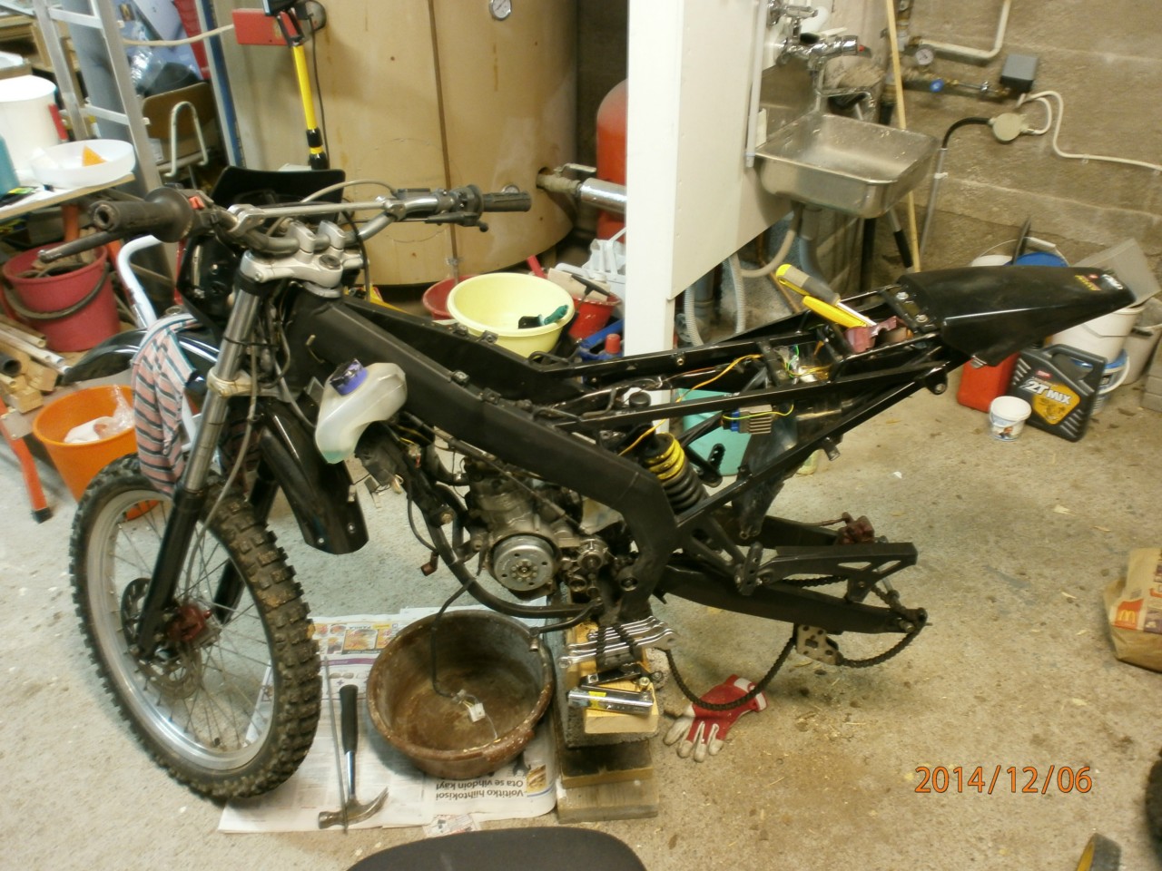

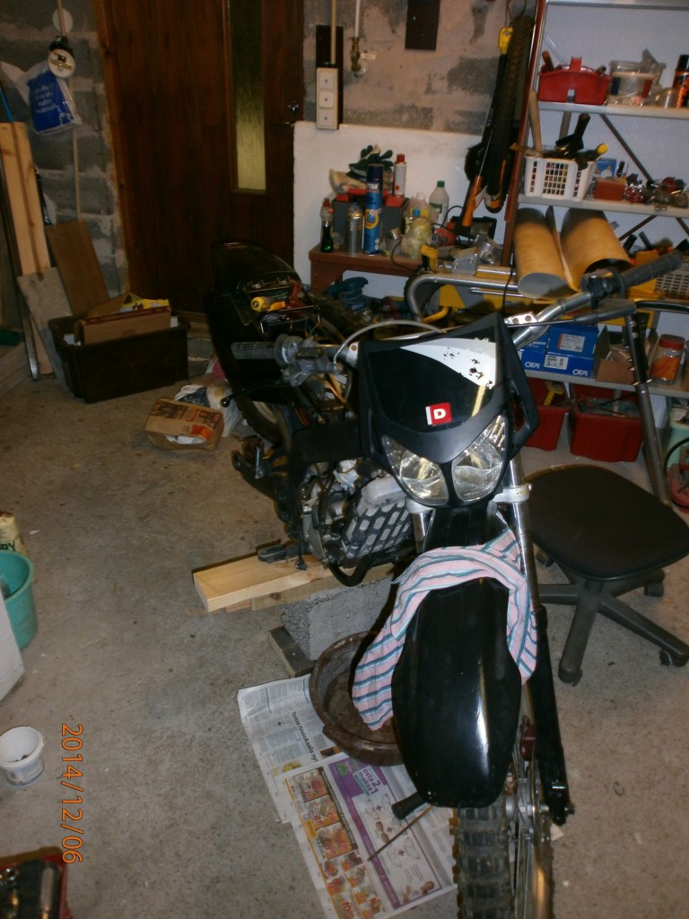

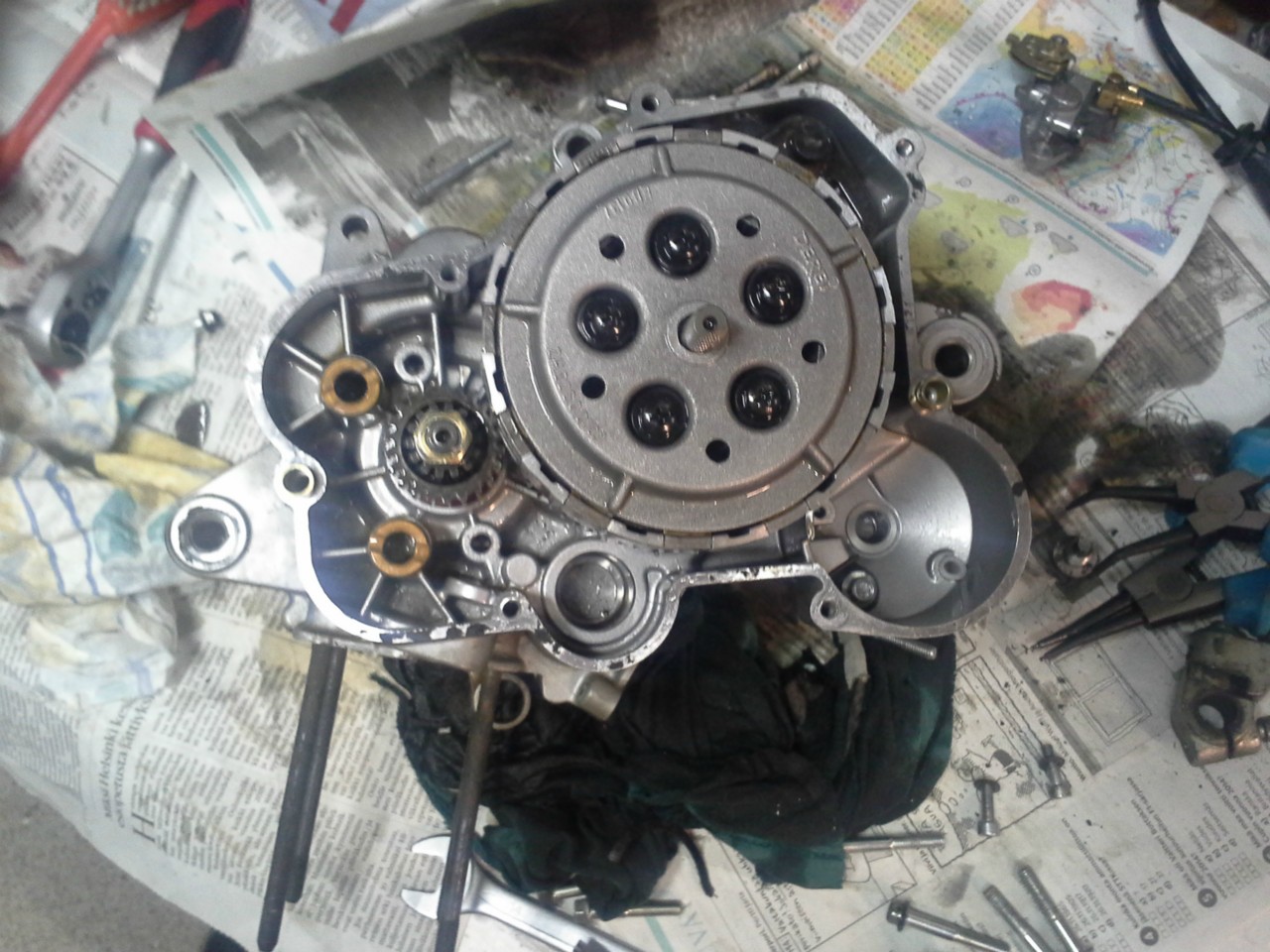

Noniin nyt pääsin rämpsimään pari kuvaa. (:
Laatu on mitä on mutta toivottavasti nyt edes jotain selvää sais. :D
Tässä viikonlopun aikana ois ohjelmassa koneen irrotus ja yläkertaan kurkistelua. Eiköhän niistäkin sitten jotain kuvaa tule. (:

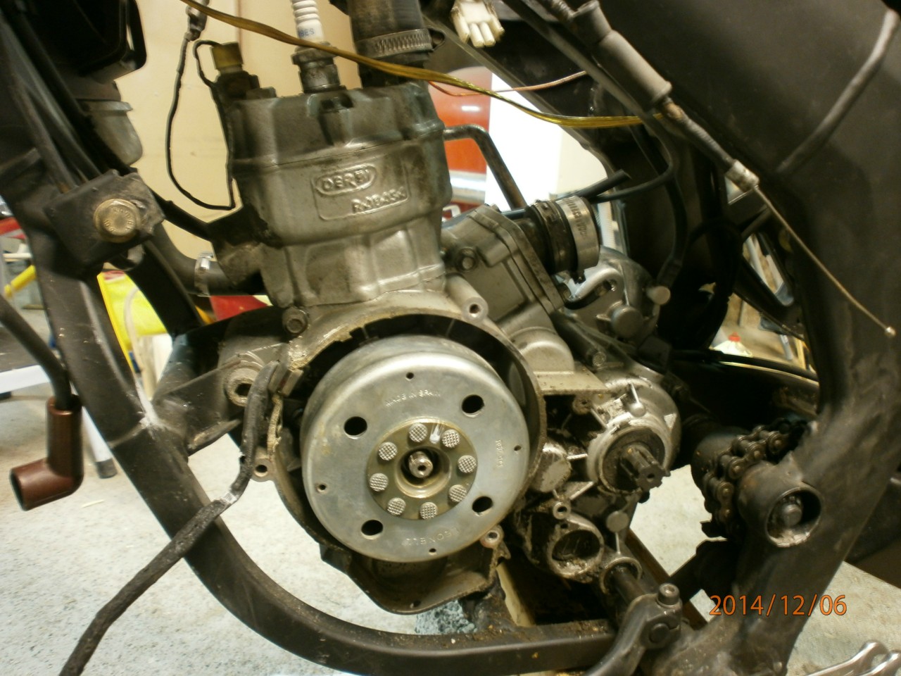

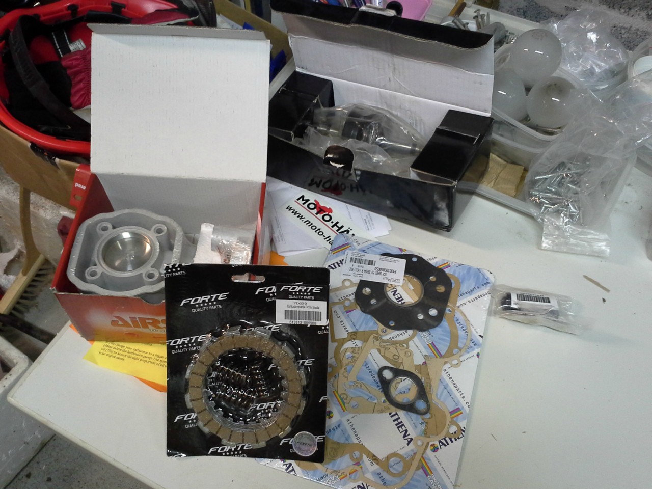

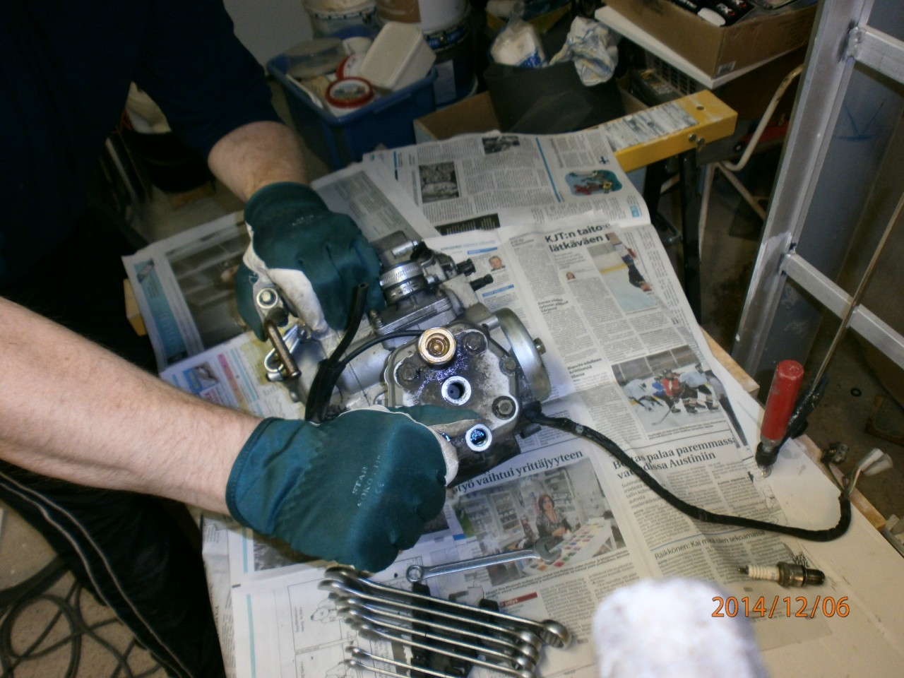

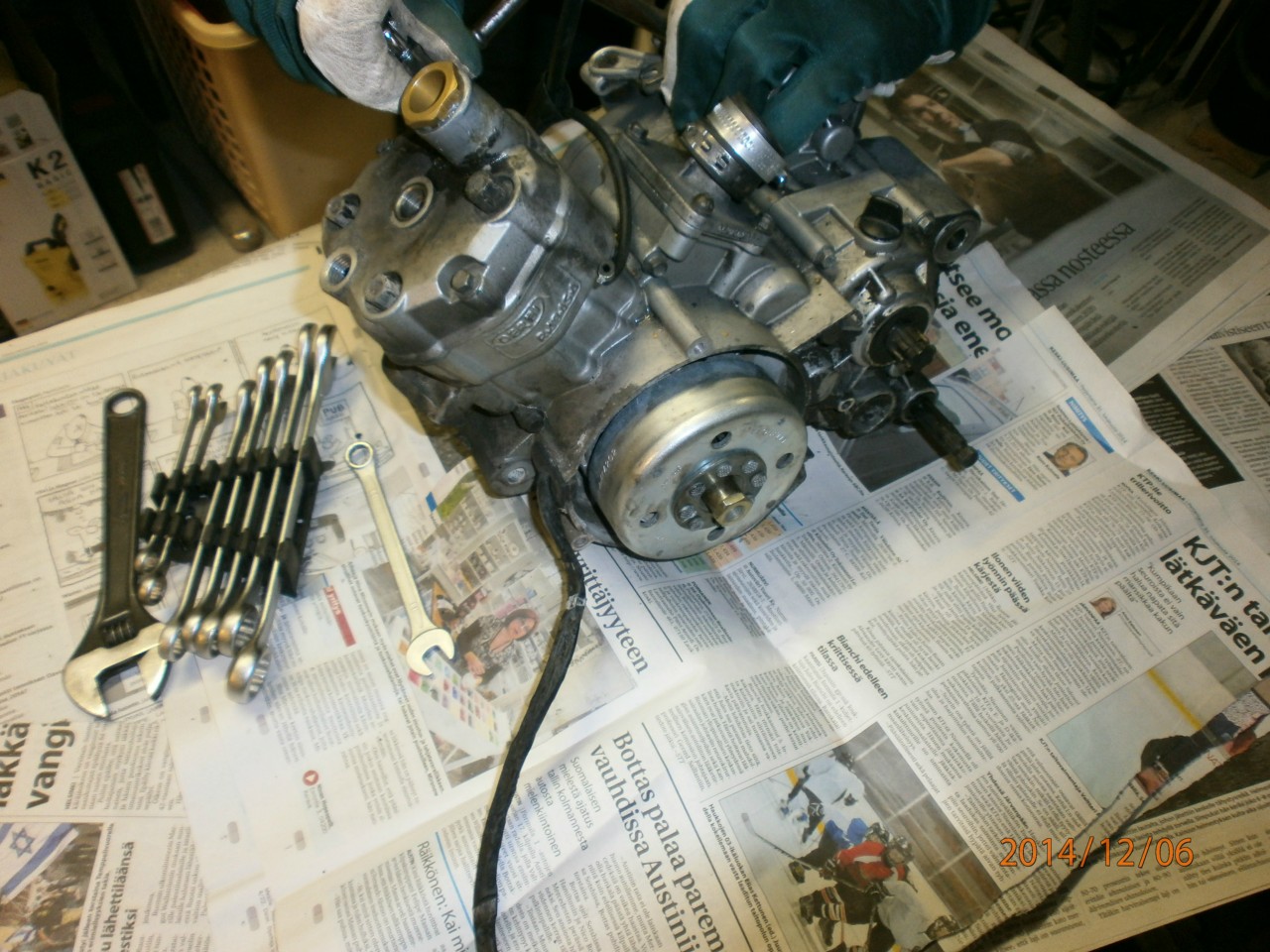

Noniin elikkä tänään tuli toi kone irrotettua ja yläkerran availua alotettua. Huomenna olis tavoitteena saada yläkerta auki ja kurkistella vähän mitä se kätkee sisäänsä. :D
Kuvia en kamalasti räpsiny mutta yläkerran avausta alotellessa otin parit rämpsyt. (:
Sitten tuli tänään tehtyä moto-hämeelle tilaus johon sisältyi toi airsal 70cc, forten kampura ja kytkinlevysarja jousineen sekä täydellinen tiivistesarja. 8) Vielä kun budjetti sallii uuden tilauksen tekemisen tai jos muualta löytyy niin tulee putki kaasari ja imukaula. (:

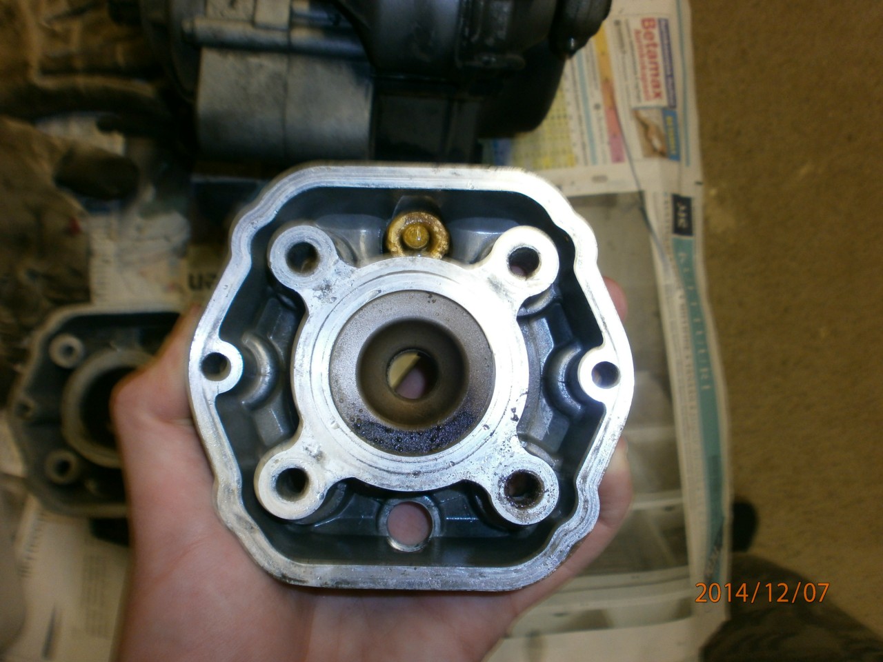

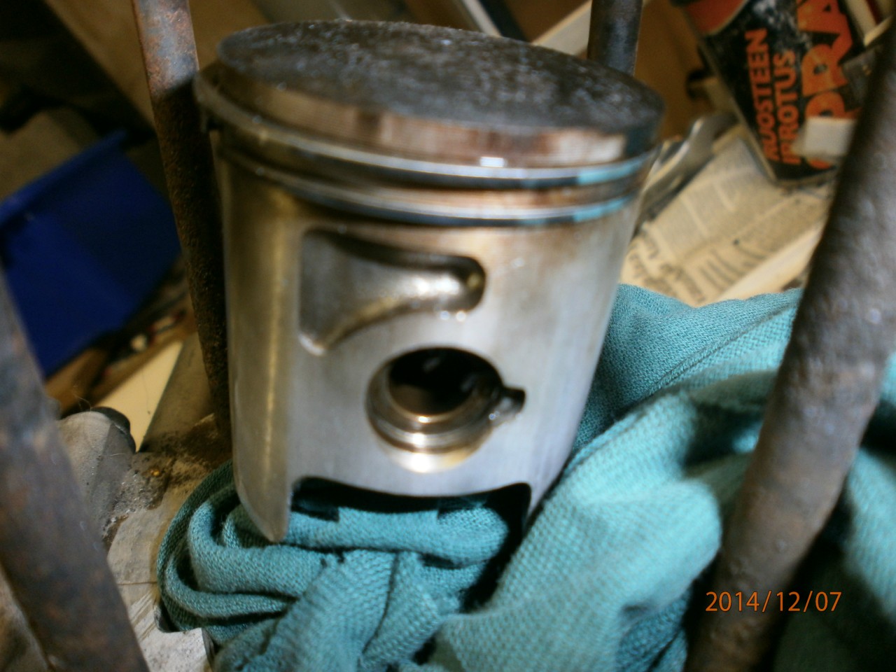

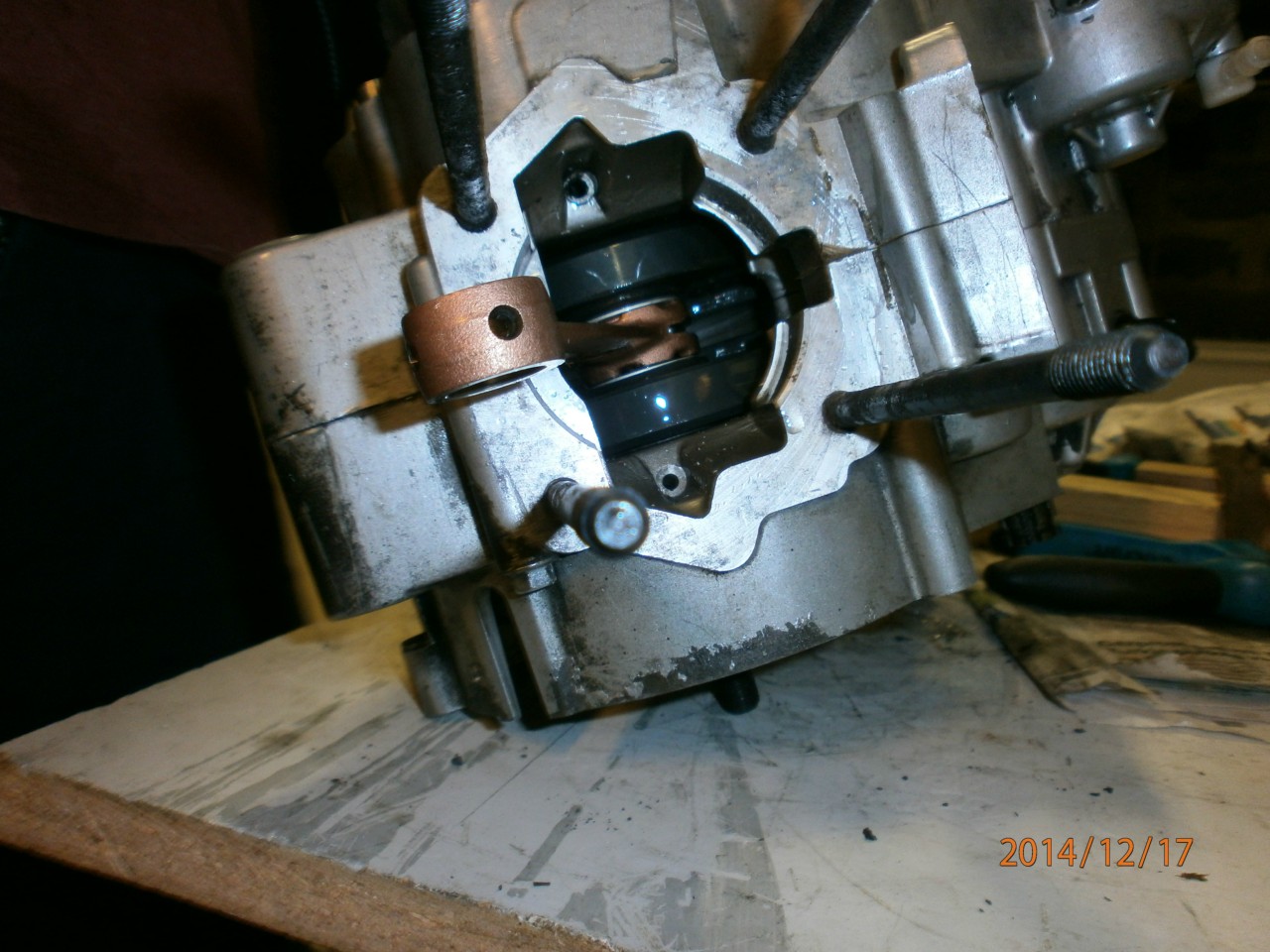

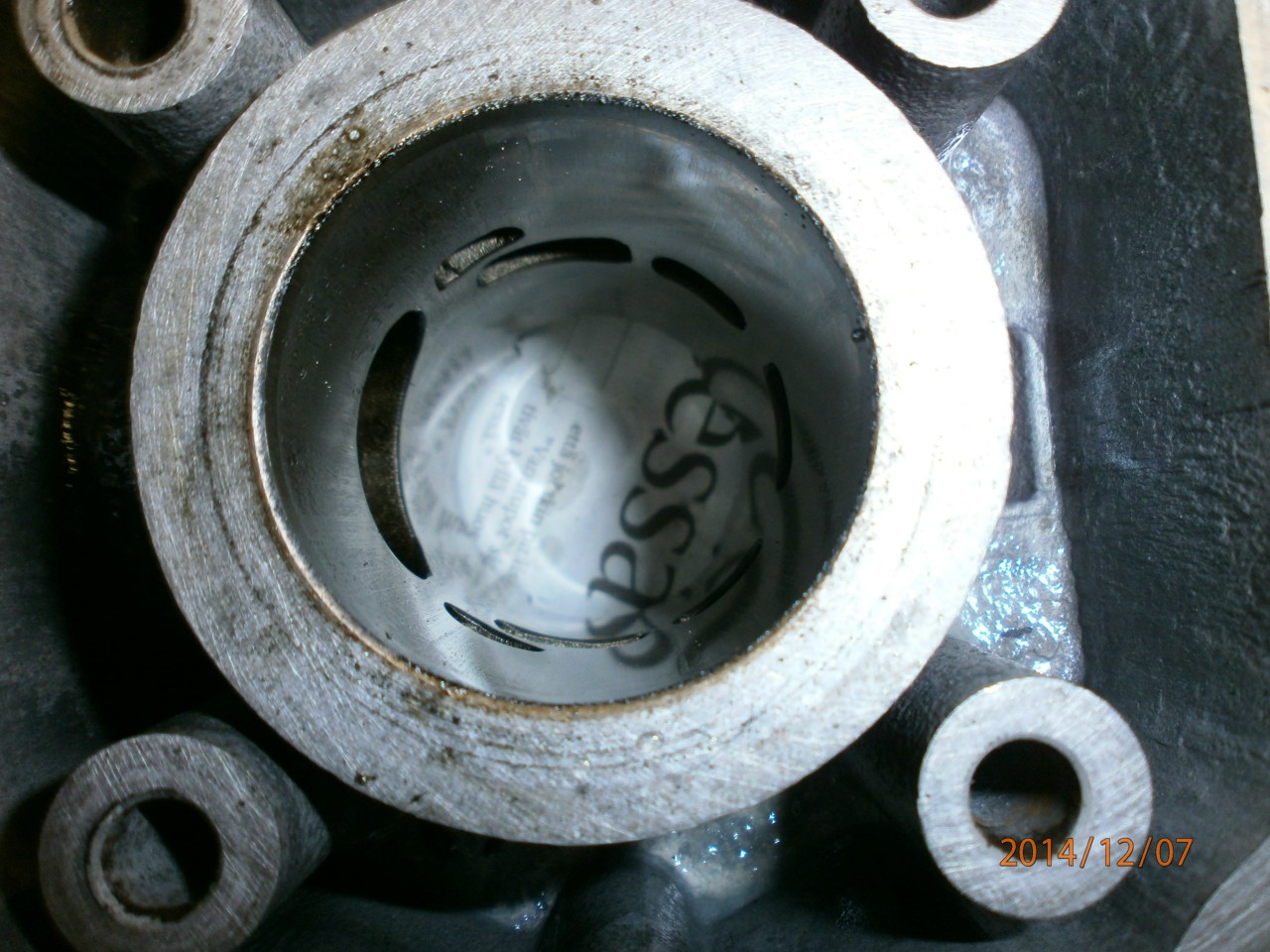

Noniin elikkäs tänään tuli irrotettua pytty ja mäntä. Molemmat näytti olevan ihan hyvässä kunnossa eikä tuntunut välystä kiertokangessa. :)
Kantta irrottaessa kävi sillä lailla hassusti että toinen pulteista katkesi. :paha: Kansi kyllä irtosi mutta täytyy tuo pultti vielä joskus irrotella.
(Pahoittelut kuvien huonosta laadusta otin ne melko kiireellä) :roll:
Ensi viikonlopun ohjelmassa olis sitten ainakin imukaulan irrottaminen ja jonkun verran noita lohkojakin vois availla. (:

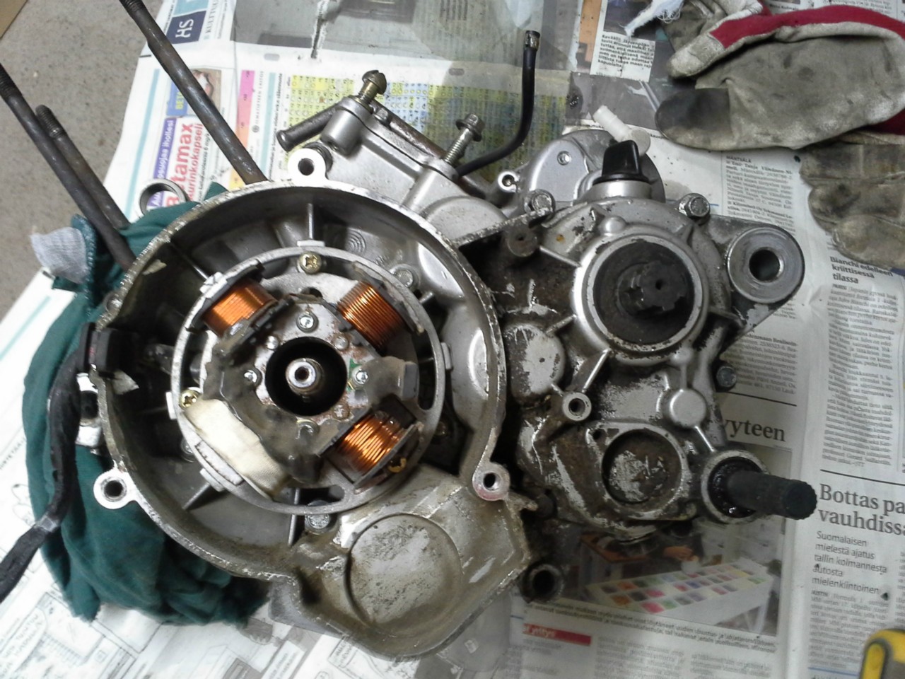

Otin ton kytkimenpuoleisen kopan irti ja samalla vauhtipyörän ja staattorin. :)
Ja lopuksi vielä osista kuvaa. (:
Jos viikonloppuna sais kokonaan lohkot auki ja osia jo vähän lyömään kiinni?

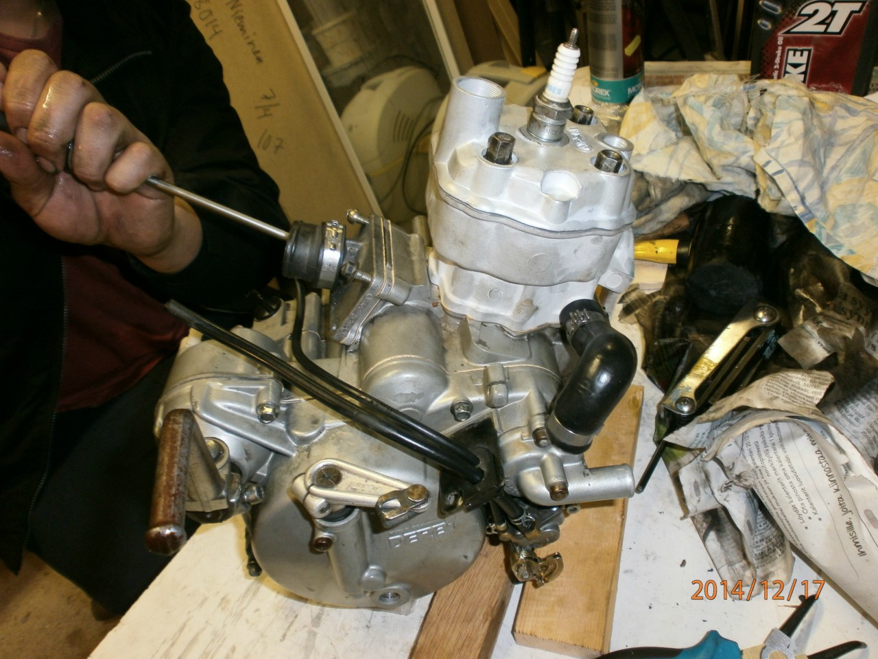

Noniin elikkä pitkästä aikaa päivitystä ja nyt on paljon tapahtunut. ;)

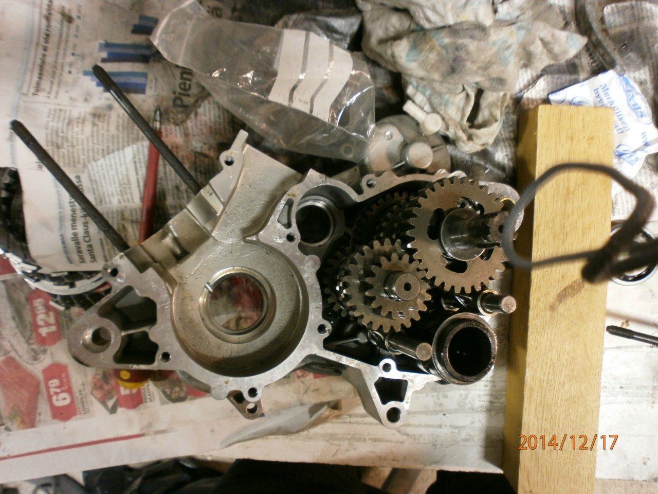

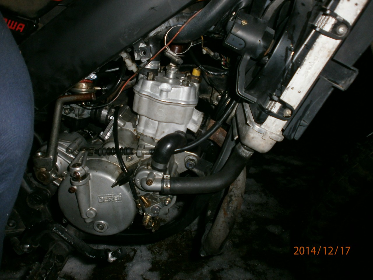

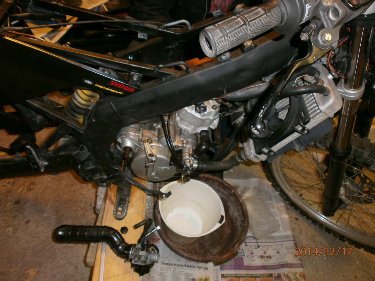

Eli otettiin eilen lohkot auki ja sitten päätettiin samantien laittaa koko kone kasaan ja mahdollisesti koeajaa. :D No käytiin hommiin ja kaikki sujui kutakuinkin hyvin eikä suuria ongelmia ilmennyt. Hankalinta taisi olla starttipolkimen laitto mutta siitäkin selvittiin hyvin. :)
Noin viiden tunnin työn jälkeen laitettiin kaikki tarvittava kiinni runkoon. Heitettiin nesteet sisään ja eikun vaan käyntiin. :)
Kolinoita ei kuulu ja puristuksia löytyy joten eiköhän se ole oikein kasattu. :D
Ihan ajamisestahan ei tullut oikein mitään kun toi 14mm kaasari on vähän pieni, neulassa ei ole sokkaa ja suutin on aivan törkeän pieni. :(
Vielä kun sais ton 21mm kaasarin ja putken mutta ne tulevat vasta tammikuun puolella rahatilanteen takia joten täällä topicissa tulee nyt ainakin joulunajaksi vähän hiljaisempaa. :itku:
Toki saa tarjota kohtuu halvalla 21mm kaasareita ja tohon sopivia putkia mutta ostokset eivät ihan vielä ole mahdollisia. ):
Ja loppuun iso kasa kuvia kun niistä taitaa ihmiset pitää? :D (laatu taas kerran on mitä on, pahoittelut)
Pahoittelut jos tuli vähän liikaakin kuvia. :D
