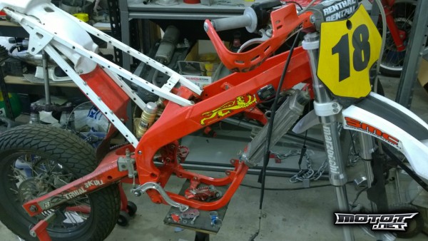

Mopoa hieman putsailtiin ja svingin laakerit rasvattiin. Nyt tässä kunnossa: Kuva
Kauheassa kunnossahan tuo on, kaaduttu varmaan sata kertaa. Tässä ei kuitenkaan haeta näyttelykuntoista, koska kaatumisia tulossa varmasti lisää ja muutenkin rahat mieluummin laittaa tekniikkaan, kuin ulkonäköön. Joitain pikkujuttuja vaihdettu: hussen takalippa ja itse tehty "lokari", kestävä supermoto etulokari, contin jarrupoljin, jalkatapit, fätbar ja käsisuojat. Riejun syyläri. Jarrupaloina sintteri palat, todella tehokkaat ja kestävät. Viime syksyltä jäi yksi huono pari sadekelin renkaita, joten ne ajetaan ensin loppuun ja sitten tarkoitus vaihtaa kuivankelin renkaat alle.

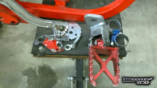

Jalkatapit hieman nähny asfalttia: Kuva

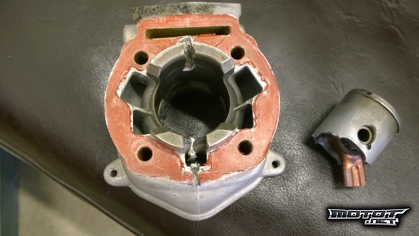

Ajetaan ainakin tämä yksi pytty loppuun. Toivotaan ettei tulis täystuhoa moottoriin ihan muutaman tunnin päästä.. 2 kesässä malossin 50 cc tekniikalle kertyi tunteja 87. Tällä hetkellä menossa kolmas pytty ja sekin hieman vaurioitunut pakoaukon kohdalta. Tuolla tuntimäärällä näin äkkiseltään muisteltuna:
-Veivi poikki ja moottorin täystuho
-Veivin laakerit meni -> leikkas
-Vesiletku rikki -> leikkas
-Yhet malossin sähköt suli
-Lukematon määrä kytkinkruunuja
-Paskaa alakerrasta männän päälle ja leikkas
Tosiaan tehoja 10,3 hp ja kattavalla huollolla. Pitää kuitenkin muistaa, että tämä kaikki 87 tuntia testi/rata/kisa ajoa. Jos noita tapahtumia vertaa tuntimäärään voi olla varma ettei ilman murheita mennä tällä vielä tehokkaammalla paketilla:D
