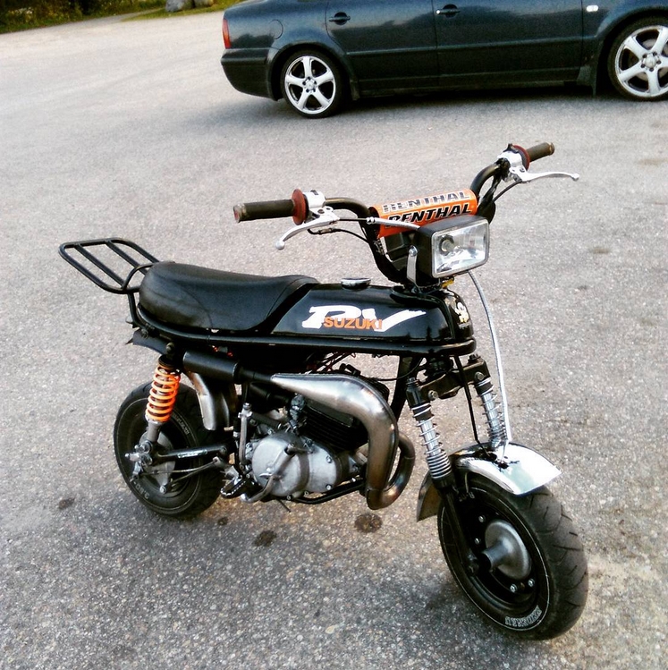

Moro! :) Näin syksyn tullen ajattelin alottaa uuden projektin peeveestä. Tarkotuksena olis siis tehdä "Falken" tyyllinen. Pv:hän on siis viimetalvena projektoitu täysin eli lähtökunto on hyvä! Tässä muutama kuva suunnitelmista...
Nykyään...
Suunnittelu kuva...
En sitten halua alottaa paskamyrskyy, koska käytin jonkun muun pv:n kuvaa. :lol:
Kuvasta haluun vaa näyttää tankin värityksen ja yleisen värimaailman. Ei esim noita vanteita yms...
