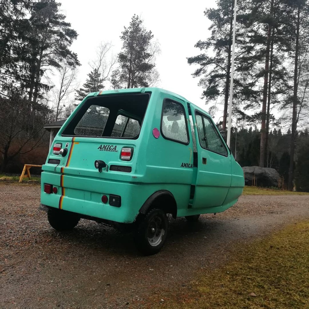

Amica -94 tämä vihreä paholainen kulkee huimat 28kmh ja sitä laitellaan tällä hetkellä katsastus kuntoon.

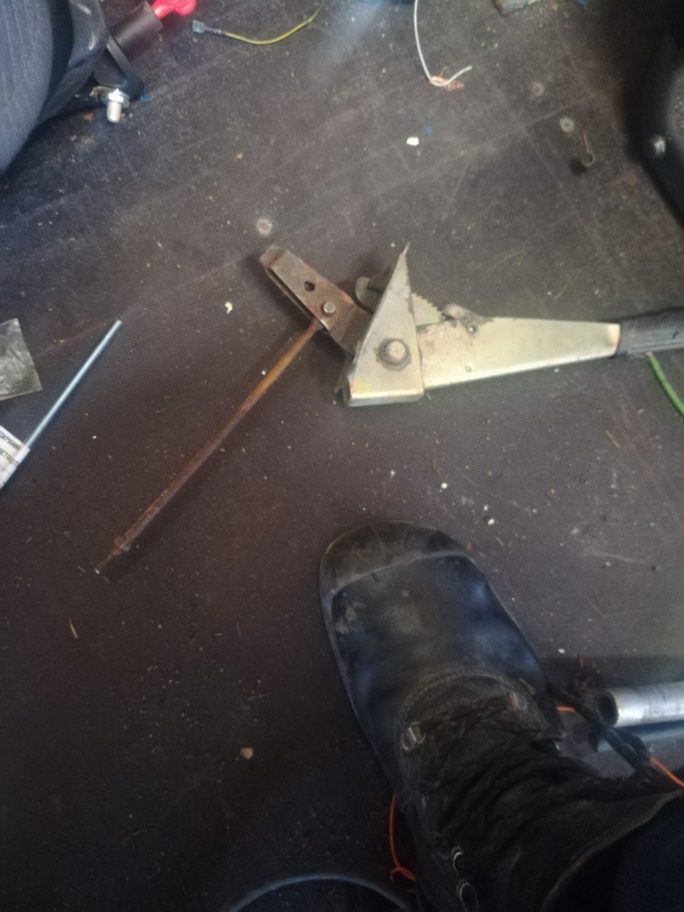

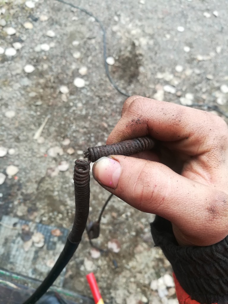

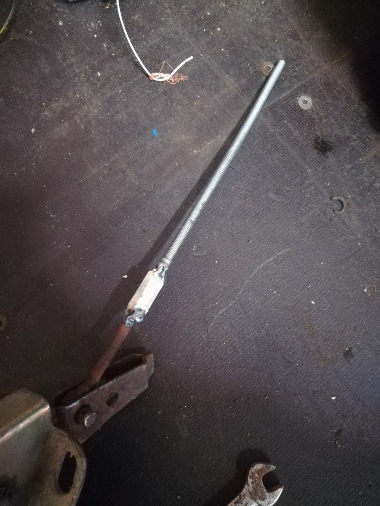

Tuli tossa eilen tallissa roplattua amican käsijarrua ja purkaessahan säädön kierteet napsahti poikki
No sitten ei ei muuta kun keskeltä poikki, jatkomutterilla jenkatanko jatkeeksi ja hitsinapeilla kiinni ettei aukea 8)
Samalla tuli tutkailtua vaijereita ja poikkihan ne oli :( kai tuohon pitää jotain sit keksiä

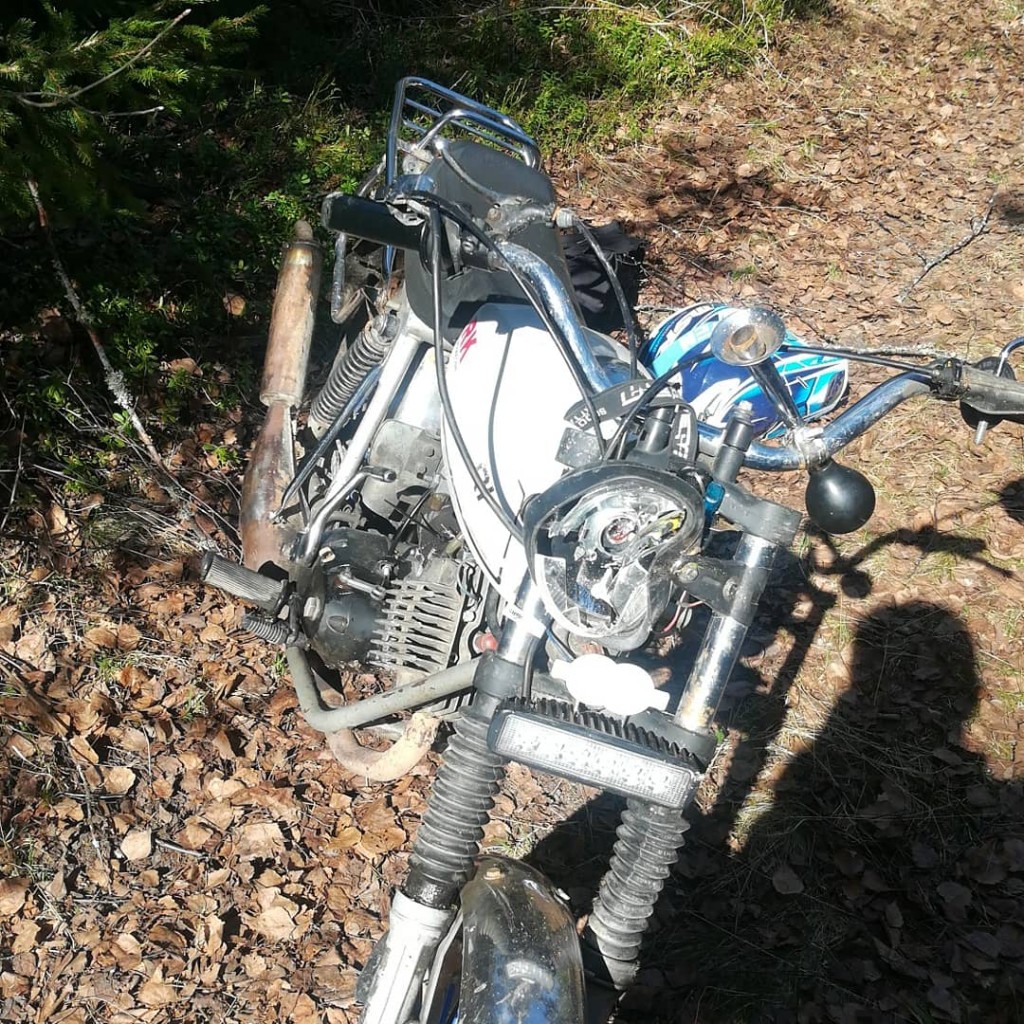

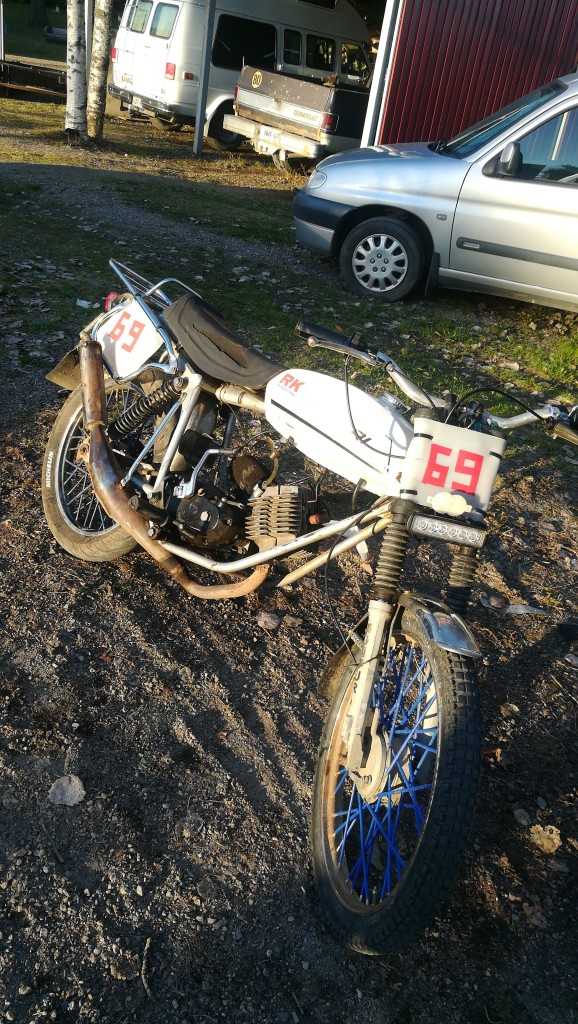

Mutta mennääs asiaan. Tuli talliin päiväksi säpinää kun satuin vetämään tunturilla oikein huolella lepikkoon :x
Noh tankohan siinä vääntyi ja niinkuin kuvasta näkyy niin etuvalo meni suht karuun kuntoon :itku: , kaikkea pientä meni myös kuten valokatkasija ja keula t-paloista vinoon.
Ilta oltiin sitten laittelemassa (itsekin törmäyksen takia raatona) superia nippuun ja tallin lattialta löytyneistä osista muodostui tämä:
Eipä tuossa uutta ole kuin vääntyneen tangon tilalle tavallinen mopon tanko ja numerokilvet. Rumahan se on :D , mutta näillä mennään kunnes saa vakiot ostettua tms. Järkevän näköistä patentoitua noitten tilalle.

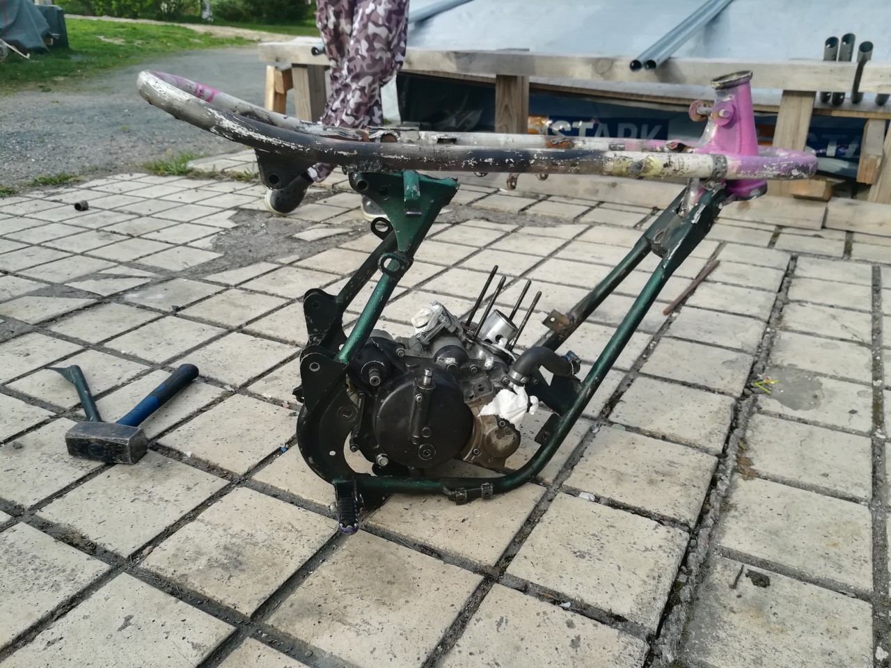

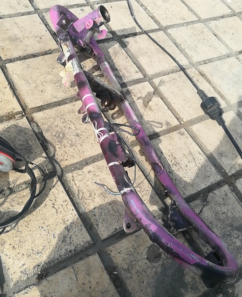

Nyt täytyy taas päivitellä, kun sunnuntai päivän kunniaksi aloteltiin kaverin kanssa pv rojekti pitkän harkinnan jälkeen.

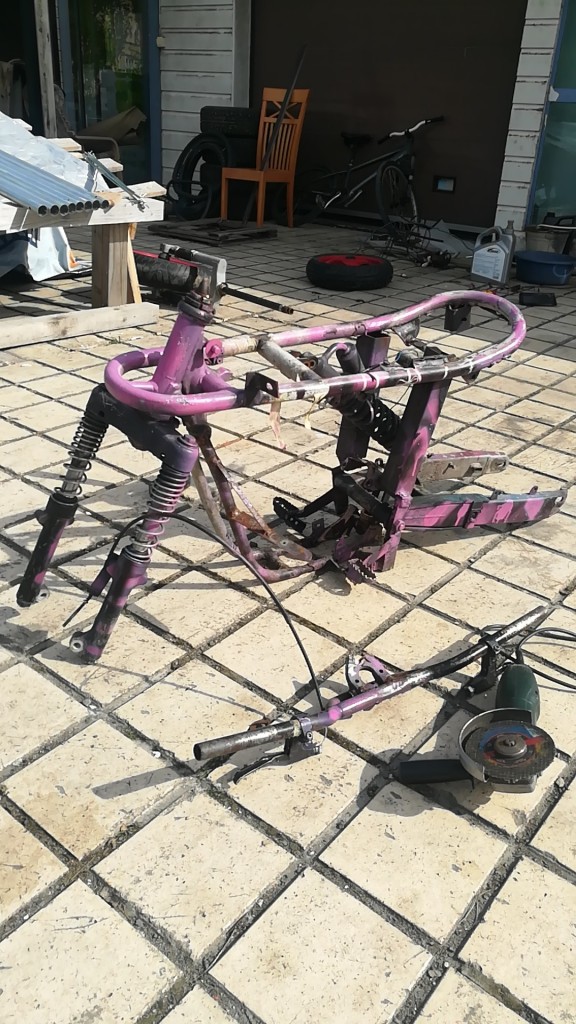

Kuvassa näkyy lähtökohta. Tässä siis lähdettiin tekemään tästä valmiiksi jo mun pilaamasta metsälöytö rungosta eli mitään arvokasta ei ole tuhottu.
Rungosta rälläköitiin alaosa ja ylimääräisiä kiinnikkeitä pois kuten kuvasta näkyy
Runko naitettiin kameliderbin rungon kanssa yhteen ja taakapään kiinnitystä vaille hitsausvalmis. Koneeksi siis ainakin alkuun tulossa vm derbin kone ellei talliin yhtäkkiä eksy jotain isompaa. :seko:
Että tää nyt sit erottuis massasta tarpeeksi, niin tähän tulee piaggio skootterin keula ja vanteet jos takanavan saa jossain teetettyä tuohon vanteeseen :lol:
Tarkotus ois tää saada kesäksi ajokuntoon ja jos laite todetaan toimivaksi niin lyödään lihoiksi ja osat maalaukseen 8)

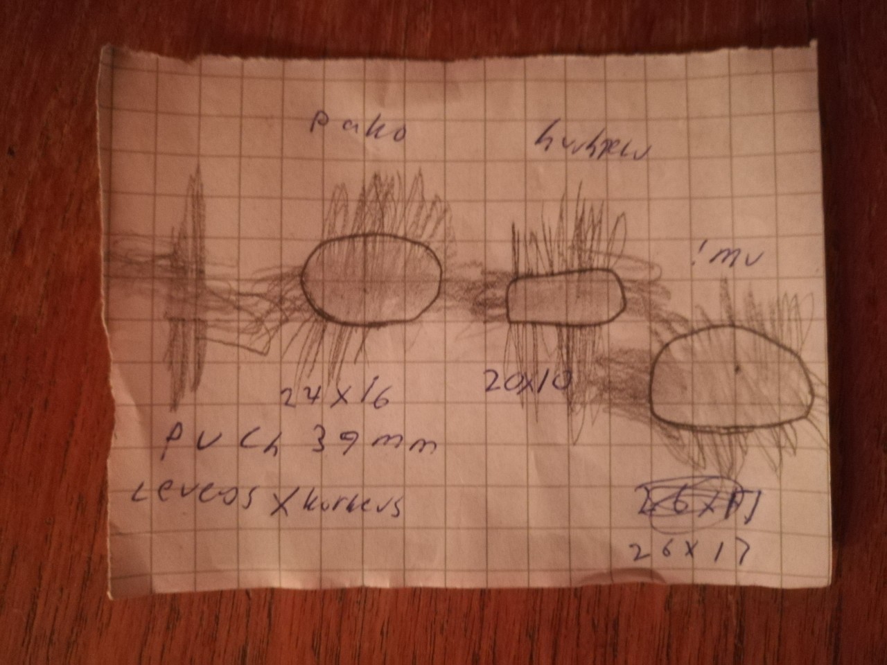

Asentelin tossa yksi päivä superia ja kiinabingin säätösuutinhan ei kestänyt perinteistä rannemomenttia :lol: noh poikkihan se meni kierteiden alusta
Löin sitten kiinni amicassa olleen 19mm kopiolorton ja sille hain kaverilta imukaulan.
Samalla sitten löin kiinni pytyn josta oli imun joku aiempi omistaja viilannut ja vähän itse otin tavaraa pois pakoaukon ympäriltä. Tehonlisäys on huomattava ja huippuja kerää 65 ja välitykset loppuu ankarasti kesken
Portmappi on huono, mutta näkee siitä jotain. Täytyy tuota portmapin tekoa vielä reenata :)

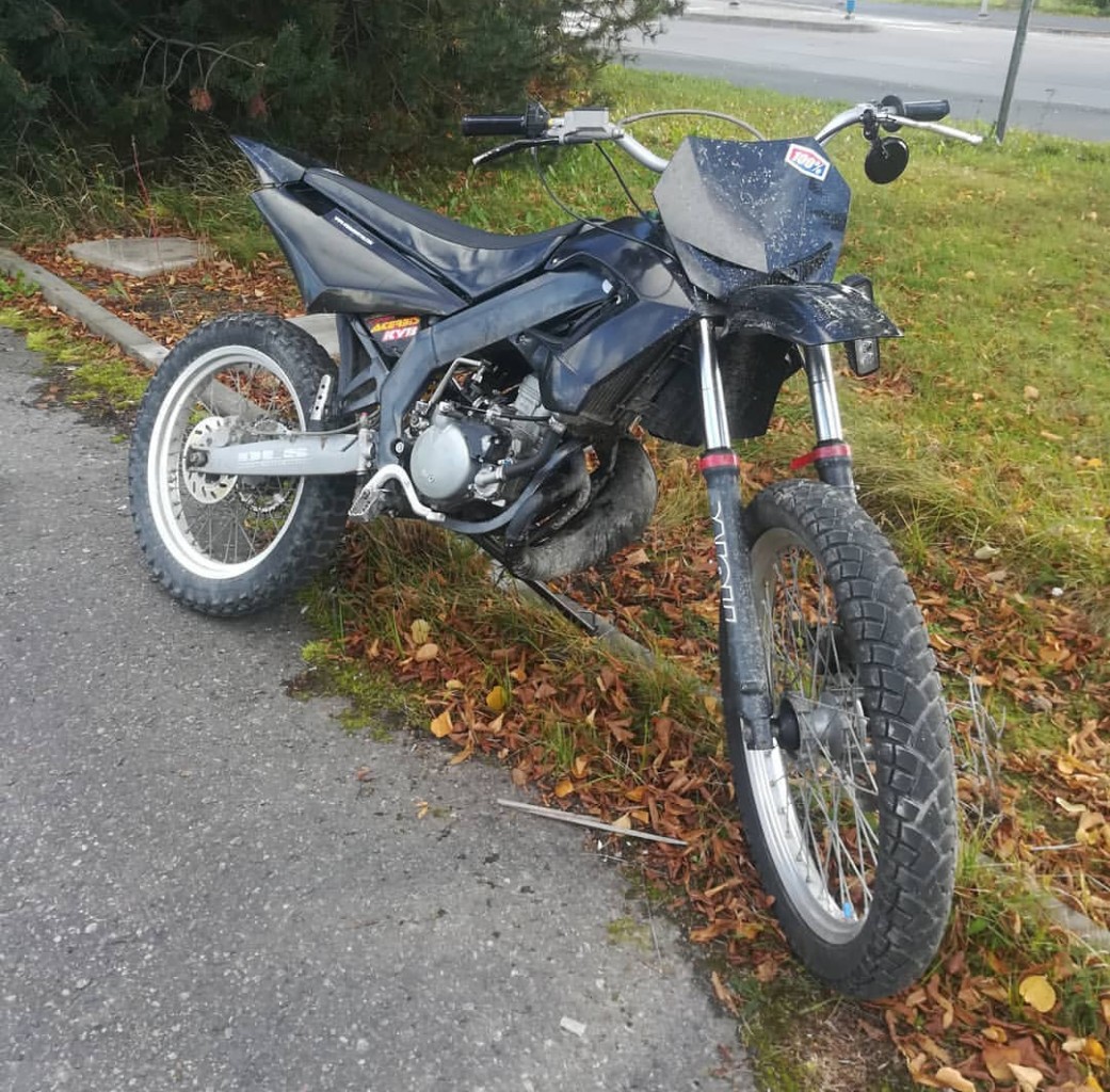

Ei ole taas pitkään aikaan tullut päiviteltyä, mutta sen verran on tapahtunut, että amica vaihtui derbiin
Noh... Tämä on siis vuoden 07 senda jota on oikeastaan joutunut korjaamaan enemmän kuin ajamaan :roll: Tämä siis toimii enemmänkin varamopona jos muut eivät toimi, tosin useiten terpi on lihoina hallin lattialla :lol:
jotain pientä projektin tynkää olisi tästä tarkoitus jossain välissä tehdä kun vaan taas saisi pois tienvarresta mihin vaihteeksi jätti cdi boksin hajoamisen takia.
