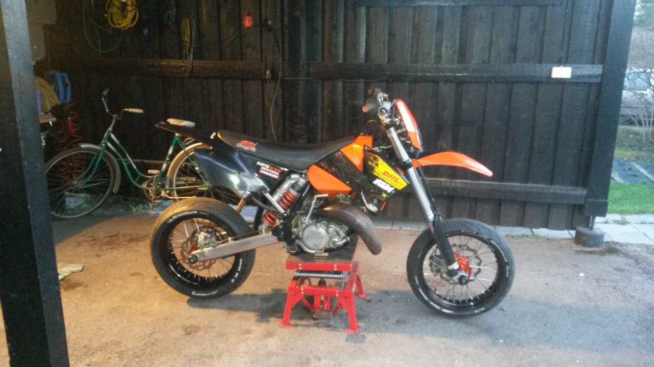

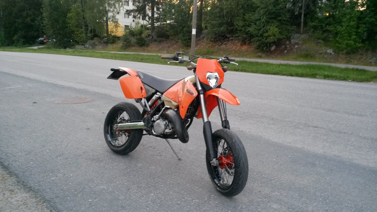

Eli siis ostin vuos sitten keväällä tämmösen vanhakunnonkunnonvanhan vanhanliiton kotarin, kun piikkikortin sain. Vaikka pyörällä olikin ikää jo 12v ostaessa, ostopäätös syntyi sillä perusteella että pyörä oli ainakin kuvien perusteella pirun hyvässä kunnossa ja hinta sovittiin myyjän kanssa kohdilleen. No, niin sitä sitten lähettiin Seinäjoelta hakemaan, ja heti kun perille päästiin niin olihan sitä pakko päästä heti kokeilemaan :D Ja vetoja oli niin perkeleesti mopon jälkeen, kun mopolla oli viimeinen vuosi tullut ajeltua. No ei muuuta kun pyörä kyytiin ja kotia kohti.

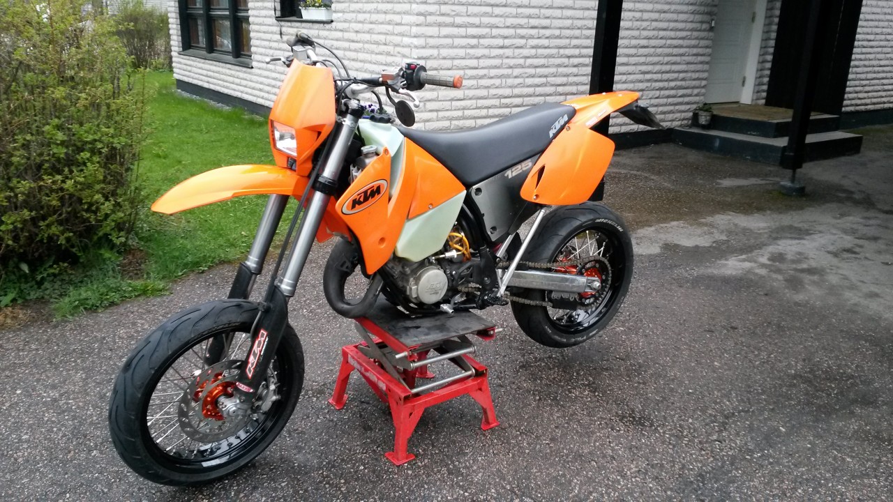

Kuva Pyörä näytti siis tältä ostettaessa, omasta mielestä erittäin siistikuntoinen, mutta olihan sitä laitettukin tietysti.
Noh, pärrä seisoi tallissa pari viikkoa ennen kun kortin sain, ja tuon kuntoisena sillä ajettiin ensimmäinen kuukausi, ainoa mikä vaihdettiin oli kilpi kun vanha oli sen verran mutkalla.

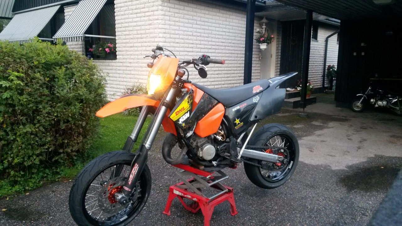

Kuva No siinä sitten aloin kaipaamaan vähän nykyaikaisempaa näköä, ja keitaalta tilasinkin uudenmallin maskin ja lokarin, ja kisakoneelta sx shortymallin änkän, jonka kiillottelin.
Kuva No loppukesästä kohdalle osui tilaisuus uudistaa ulkonäköä urakalla ja vieläpä kohtuullisen halvalla, niin ei muutakun hakemaan kamppeet kyytiin ja iskin kiinni. Eli -05 vuosimallin palikat tuli ostettua: Penkki, tankki, katteet ja häkki. Tällä setillä ja perushuolloilla ajettiin loppukesä, enskojen ostoa lukuunottamatta.

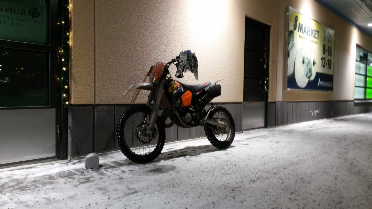

Keväämmällä meinasin tehdä koneremotin aloitusmiitin jälkeen, ja miittiinhän pyörä pitää tietysti puunata viimesenpäälle:
Kuva Ja kyllä, kuvasta näkee mitä maantiesuola tekee putkelle muutamassa kuukaudessa.
Miitissä ei päästy edes puoleenväliin asti, kun pyörä otti ja kilkkas. No, autokyydillä kotiin ja parin päivän päästä kun ehti niin kone pois rungosta ja vaurioita tutkailemaan:'

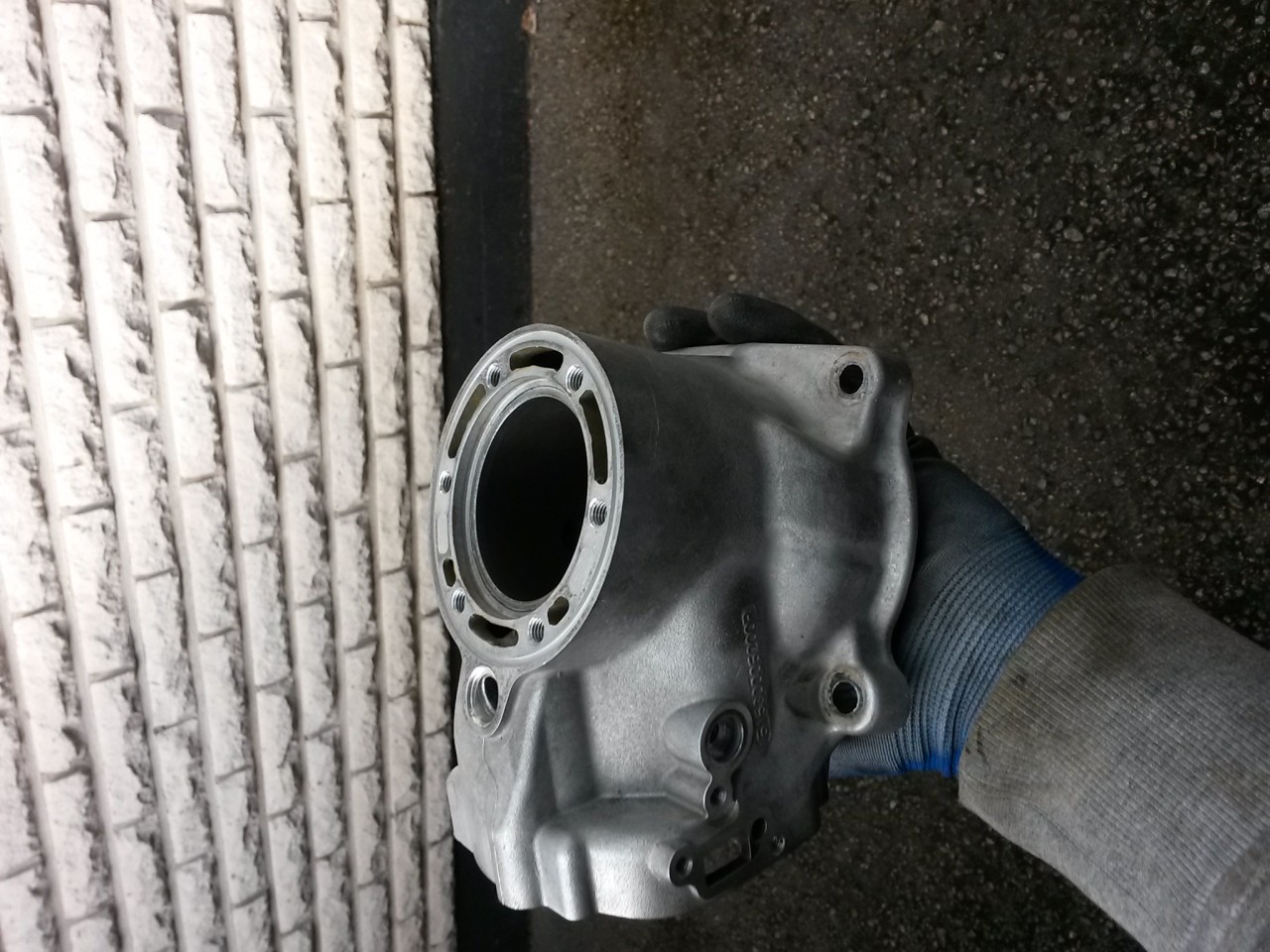

Mutta sitten tällä viikolla alkoi tapahtumaan, kun posti kantoi ovelle tällaisen:
Kuva Eli 150sx pytty 8) paketissa oli mukana myös 150sx kampura, kansi ja pakoaukonsäätimen hilppeet, + muuta roinaa. Setillä ajettu 10h, ja hoonijäljet näkyy erittäin hyvin vielä.
Tänään kävin keitaalta tilaamassa mäntäsarjan ja yläpään tiivisteet, ja samalla mukaan nappasin tupit ja 3m oranssia letkuaKuva

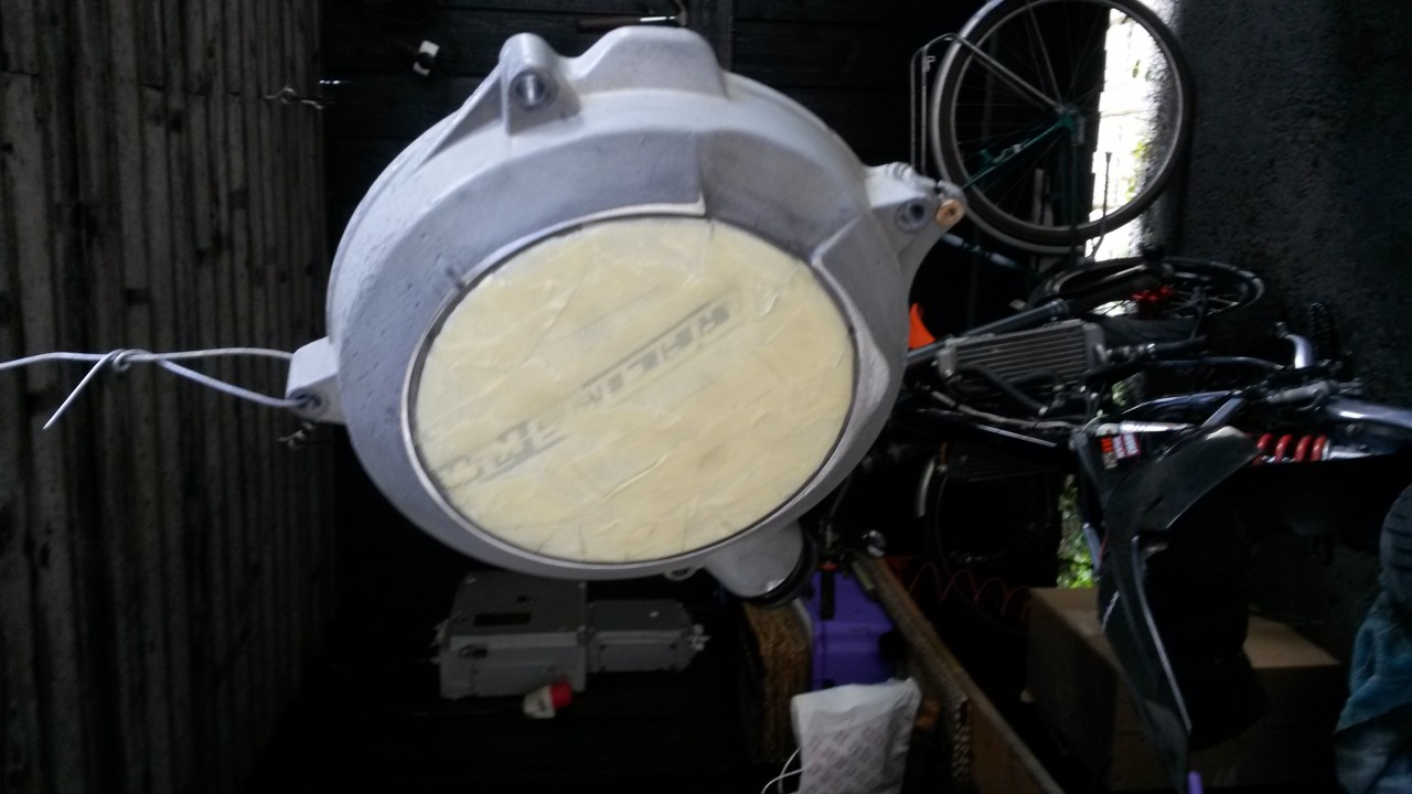

Kisakoneen paketissa tuli myös uudenmallin kytkinkoppa, jonka piti olla ehjä mutta kiksi oli ilmeisesti tehnyt kolon, ja oli siinä pieni reikäkin että olis öljyt tullut kuitenkin ulos kun olis laittanu ekaa kertaa käymään. Reissu motonettiin ja kemiallista metallia mukaan.
Kuva Omasta mielestä tuli kohtuullisen hyvä, kun dremelillä tasoitteli kun tavara oli kuivunut. Maalaan kopan vielä mustaksi ulkoreunalta kun vain ehtii.

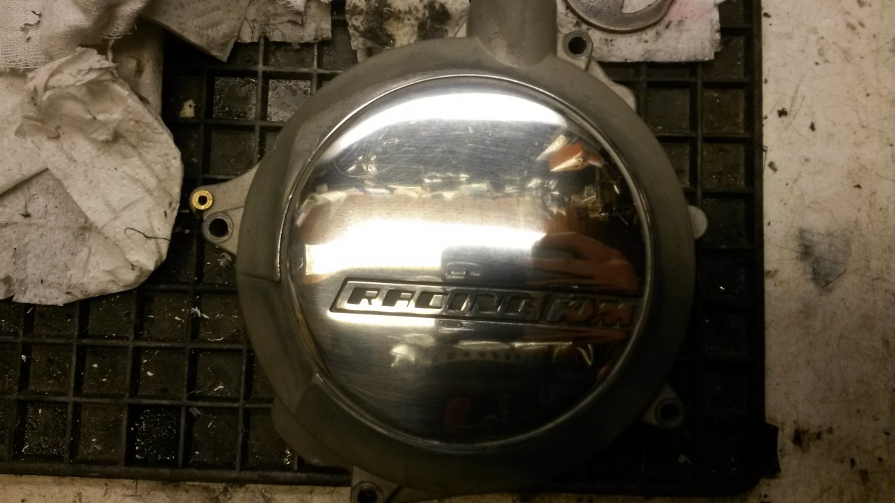

Kuva Kopan keskiön kiillottelin, ei paras mutta riittävän hyvä itselle.

tämmösen pikkuvinkin omasta kokemuksesta sanon: älä kiillota kytkinkoppaa, jos et laita päälle esim lakkaa :D se on magnesiumia ja hapettuu heti, itekki viimesenpäälle kiiltäväks hinkkasin ja parin ajokerran jälkeen oli jo iha hirveän näköinen :s metal polish korjaa tilanteen, eli jos vaan jaksat aina parin ajokerran päätteeks sen uuestaan hinkata nii sitte ei ongelmaa :lol:

masuuuu kirjoitti:tämmösen pikkuvinkin omasta kokemuksesta sanon: älä kiillota kytkinkoppaa, jos et laita päälle esim lakkaa :D se on magnesiumia ja hapettuu heti, itekki viimesenpäälle kiiltäväks hinkkasin ja parin ajokerran jälkeen oli jo iha hirveän näköinen :s metal polish korjaa tilanteen, eli jos vaan jaksat aina parin ajokerran päätteeks sen uuestaan hinkata nii sitte ei ongelmaa :lol:
Nojoo, ei siinä mitään kyllä sen jaksaa hinkata sitten kun alkaa näyttään huonolta, on tuo silti parempi kuin lähtökohta omasta mielestä :lol:

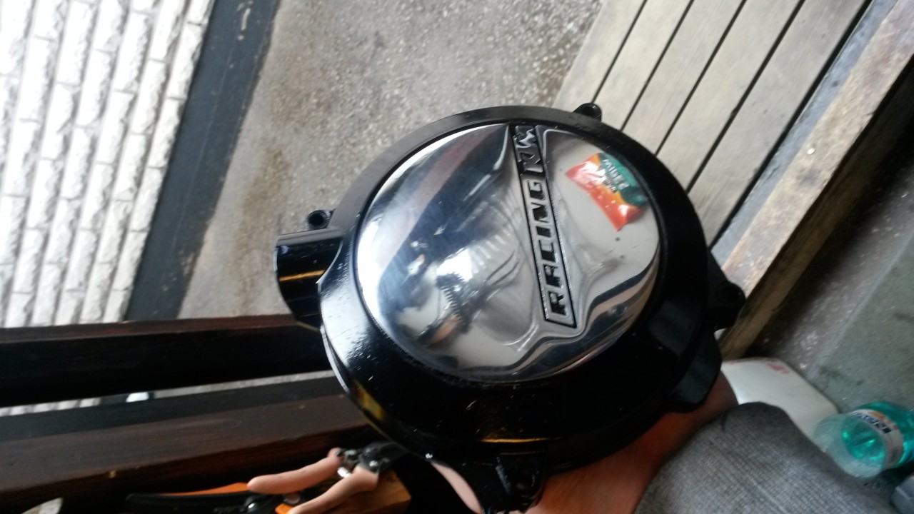

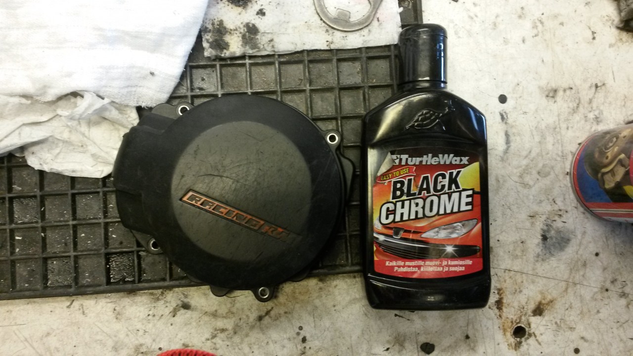

Tänään sitten ihan ensimmäisenä otin teippirullan käteen ja suojasin kytkinkopan kiillotetun osan ja vetäsin kopan läpi 600 paperilla ennen maalia
Siinä sen sitten maalailin, kolme kerrosta kiiltävän mustaa ja kirjainten välitkin vedin mustaksi, siihen erittäin kätevä apuväline on mastonin ns. korjauspullo joita myydään 25ml koossa.
Kuva Lopputulos on ihan kohtuullisen hyvä omaan mieleen.

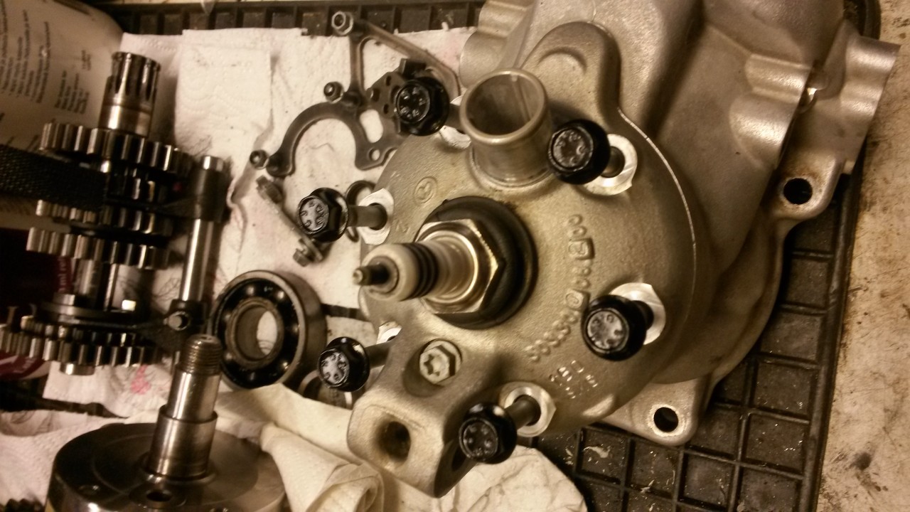

Kuva Magneetonkoppaakin ehostin kuvassa näkyvällä aineella, suosittelen! Kopan tekstit korjaan jossain vaiheessa takaisin oransseiksi kun löydän oikeaa väriä samanlaisessa korjauspullossa mitä mustaa.
Kuva Tupit laitoin kiinni
Kuva Kannenpultitkin tuli suihkittua mustaksi, 3 kerrosta mustaa niissäkin. Muutkin sylinterin pultit/mutterit vetäsen varmaan mustaksi.

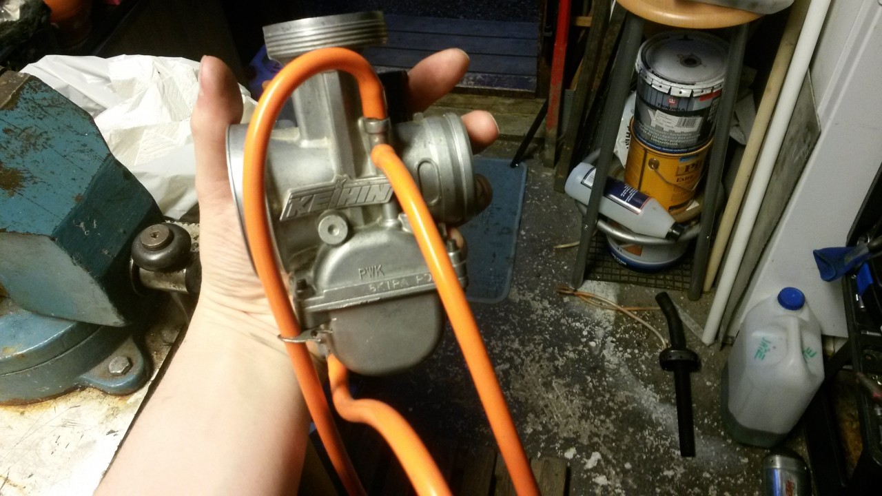

Eilen illalla vielä kävin näpertelemässä joitakin kaasarin ylivuotoletkuja mittoihin ja paikalleen. Vaikka näyttääkin kuvassa vähän keltasen väriseltä niin ihan oransseja ovat :D Taustalla kuvassa, tarkemmin ottaen lattialla näkyy vaimennin purettuna, kun uudet villat laitan sisään. Eli Sxs shorty vaimennin, joka tuli sekin Kisakoneen toimesta, tosin jo viime kesänä. Ajatuksena oli laittaa sinne motonetistä saatavaa Fmf- villaa, punaista versiota. En tiiä onko sillä nyt mitään merkitystä mitä sinne laittaa mutta ainakin pitäs olla kunnollista.

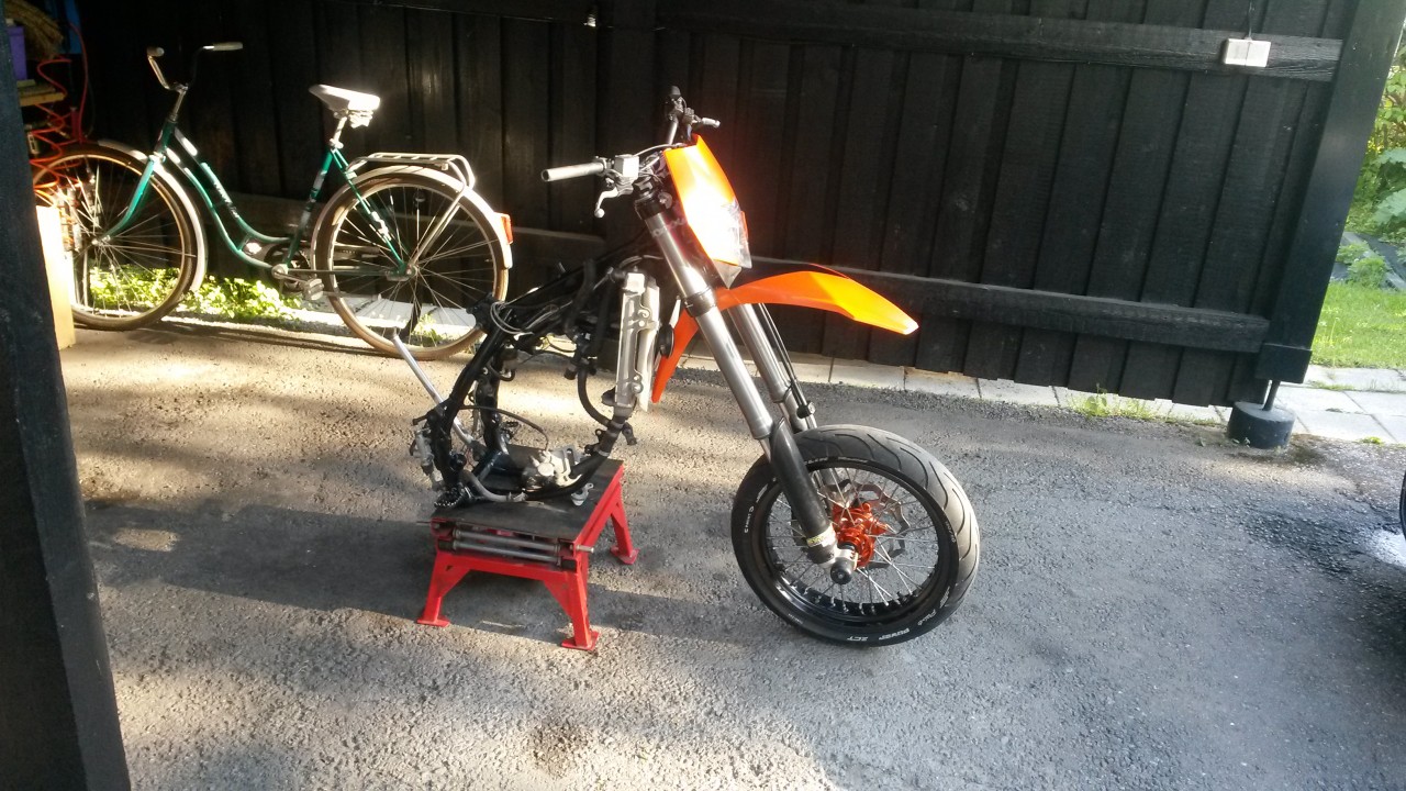

Tänään päivällä en oikein mitään jaksanut tehdä, mutta iltapäivällä sitten hilasin itseni ulos ja huuhtasin pyörän painepesurilla.

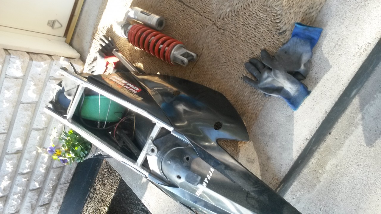

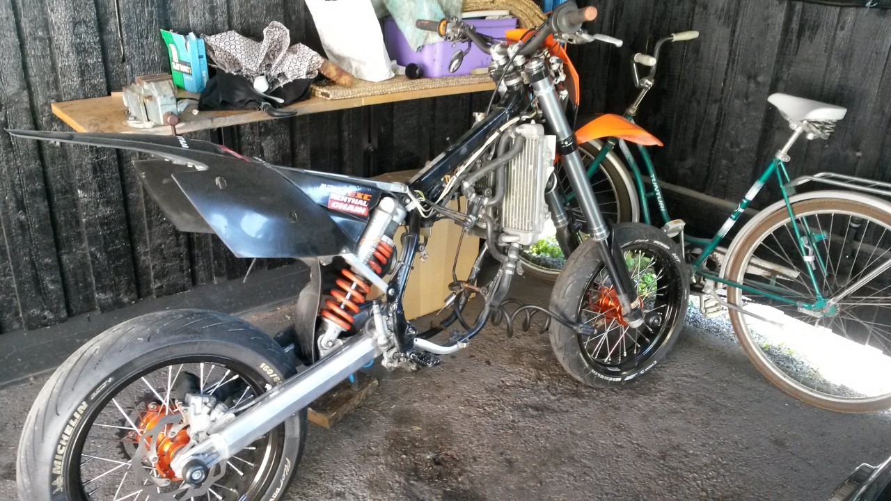

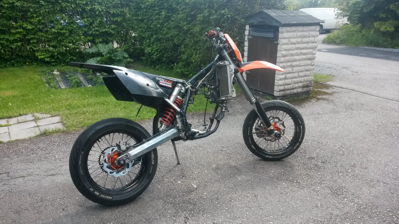

Pesun jälkeen aloin purkaa pyörää että saa sitten koneen heitettyä nopeasti paikalleen kun on taas kasassa, ja pian tilanne näyttikin tältä:
Eli tähän tilanteeseen jäätiin tänään. Mietinnässä oli että vetäisin syylärit mustaksi ja päät vois kiillotella, perussettiä siis.Siinä samalla huomasin että on jopa ihan mahdollista saada kone yläpäästä kiinni 150sx kiinnikkeillä jotka tuli pytyn kanssa tilattua, kun löytyi rungosta paikka mihin sopii suoraan. Katsoa sekin sitten kun kone on kiinni että ylettääkö kanteen asti.

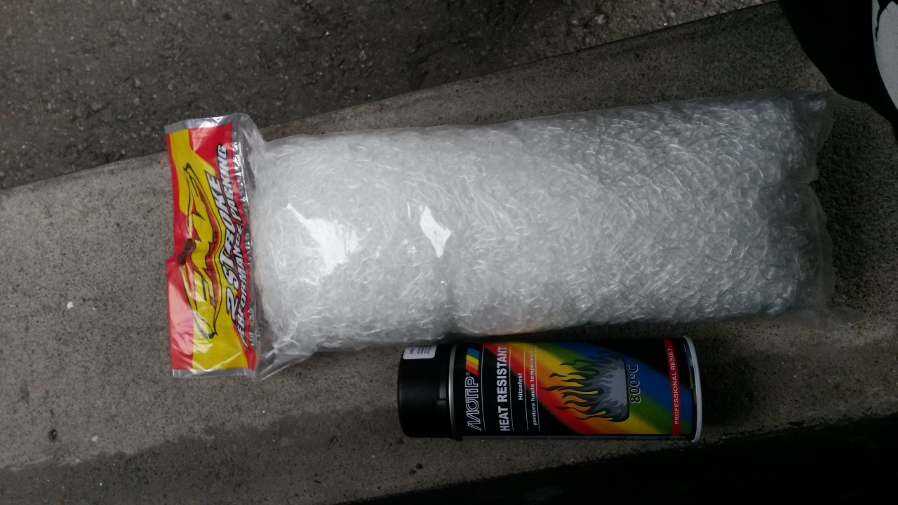

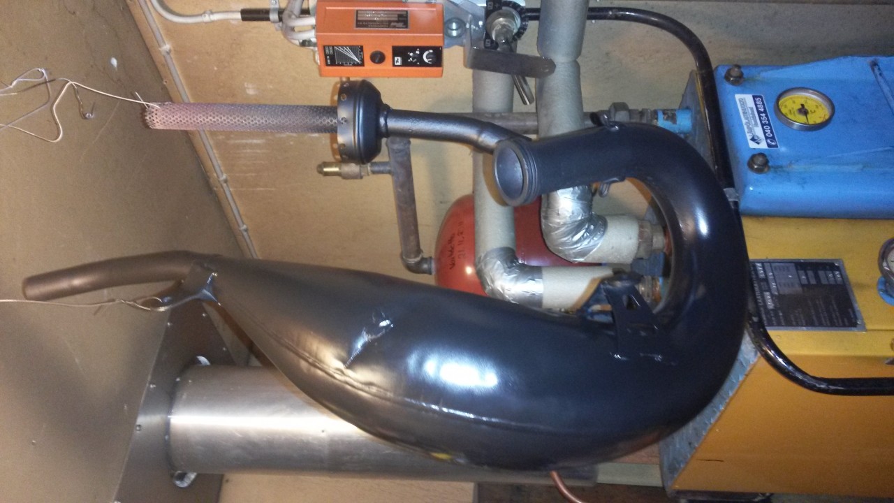

Maalithan niistä paloi tietysti siinä toimenpiteen yhteydessä, ja paisaria oli ottanut vähän ruostetta pintaan talven teiden suolaamisen takia, niin tänään hain motonetistä tarvikkeita:
Eli Fmf- performance villat änkkään ja Motipin 800 astetta kestävää maalia.
Osat vedin ensin läpi vingulla ja teräsharjalaikalla ja paisarin hinkkasin vielä 180 hiomapaperilla. Vaimentimeen 3 kerrosta ja paisariin 4, annoin tunnin kuivua ja lämmitin osia ohjeen mukaan n. 30min 160 asteeseen että maalissa oleva lakka kovettuu, erittäin hyvät tuli omaan mieleen.
Huono kuva, mutta eiköhän siitä selvän justiin saa.

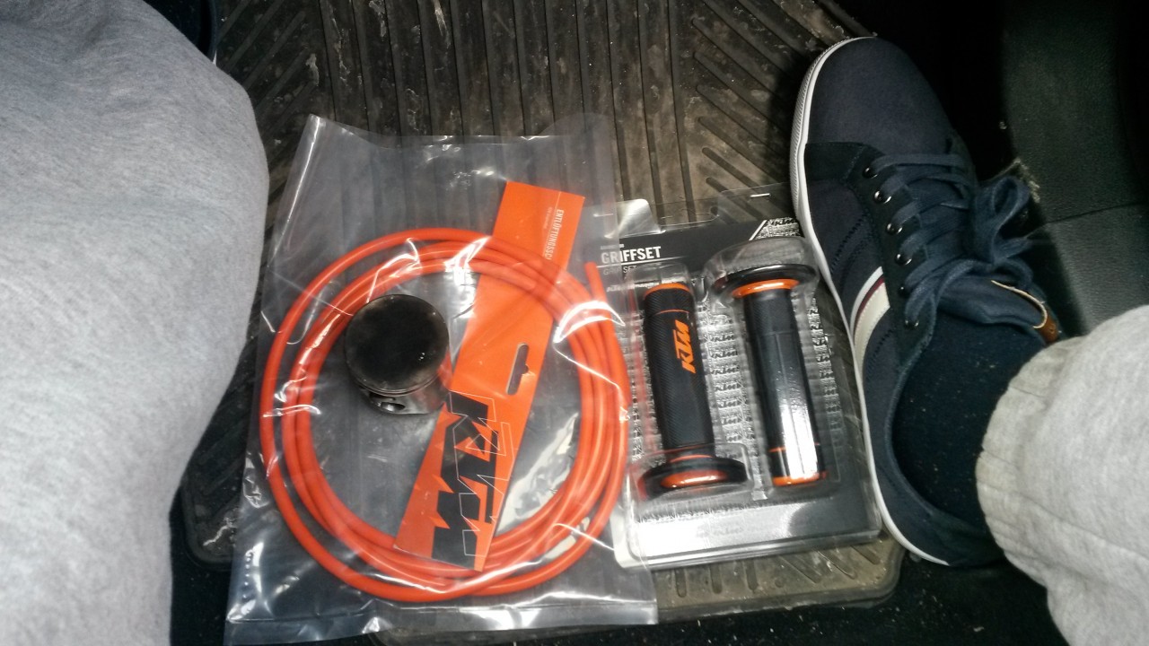

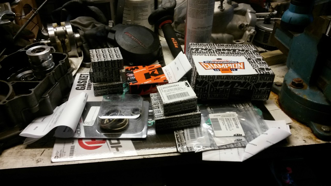

Tänään siis koitti vihdoinkin palkkapäivä :seko: Paketissa oli mäntä, koko koneen tiivisteet ja stefat, runkolaakerit ja laatikon kuulalaakerit. Tulee sitten oikein viimesenpäälle laitettua.
Mitään muuta tässä viikon aikana ei oo oikein tapahtunu, kun ei oo ollu mitään hommaa ennen kun sai osat käteen.
Laakerit laitoin jo pakkaseen huomista varten, ja silloin olis tarkotus ainakin saada alakerta pakettiin. Onneks satuin löytämään sen osan mikä oli muka hukassa, oli joutunut vähän sivuun purkaessa. Eipähän tarvi ootella sitäkään sitten.
Rataspakat puran myös ja putsailen, kun on saattanut säilytyksessä päästä jotain ylimäärästä sinne väleihin.

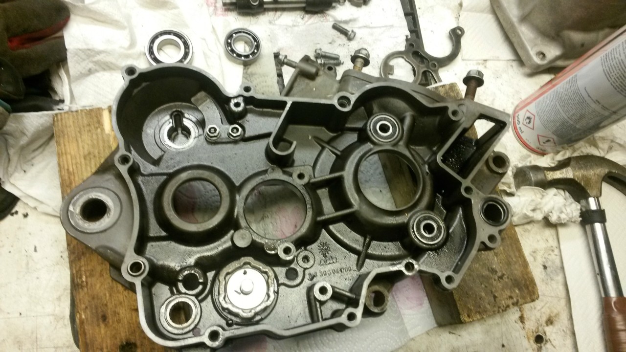

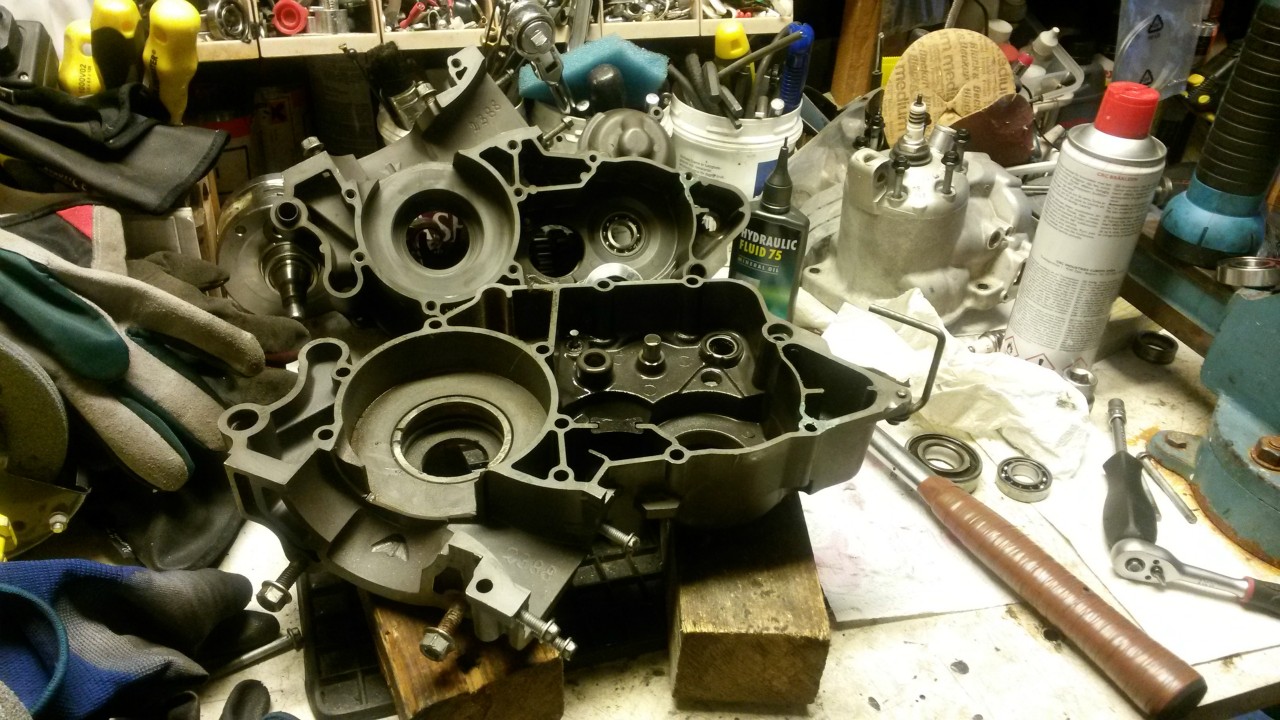

Juu eli tänään alottelin päivää naputtelemalla vanhat laakerit pois lohkoista, lähti suht helposti hylsyllä ja vasaralla. Yhden uuden laakerinkin laitoin paikalleen, ja toisenkin olisin laittanut, mutta asennus vähän meni miten meni niin piti sitten lähteä hakemaan uutta :lol: No laakerin sain ja aattelin samalla ottaa mukaan kytkimeen nesteet ja semmoset löysinkin, Motorexin tuote. Hintaa suolaiset 13.90 100ml pullo :s
Kuva Keskimmäinen lohko putsattuna.
Samaan lohkoon en sitten enää laakeria ruvennut laittamaan kun ei ehtinyt pakkasessa olemaan vielä tarpeeksi, joten vaihdoin magneetonpuolen lohkoon

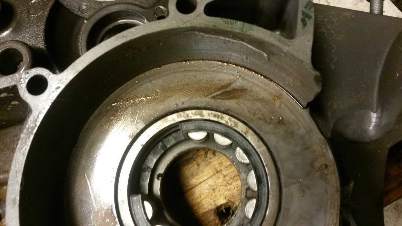

Kuva Vanhasta kampurasta jääneitä muistoja :D
Siitäkin lohkosta naputin vanhat laakerit pois, lukuunottamatta runkolaakeria jonka ulkokehälle en keksinyt irrotustapaa, dremelillä koitin mutta ei oikein kunnolla mahdu mihinkään väliin ja ulkopuolelta ei pysty naputtelemaan pois. Tähän saa kertoa oman näkemyksensä miten sais pois, hitsausta kokeilen huomenna.
En viittinyt siihenkään lohkoon muita laakereita laittaa vielä, laitan sitten kaikki samalla kertaa.
Kuva Tähän jäätiin tänään.
