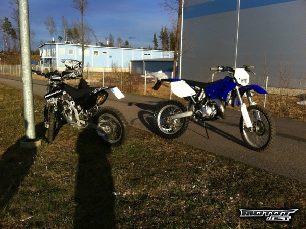

Tuli tuolla miitissä eilen käytyä mutta vain pakastamolla. Kuva otettu ennen kuin miittiletka saapui paikalle

Siisti toi yz, mikä pyörä tos vieres on? :D

Kiitoksia ja tuo toinen pyörä on kaverin piikkinen Kawasaki KDX

Hyvältä näyttää! Ainut mistä en tykkää on tuo MMX, mutta muuten on kyllä priimaa. Minkälainen tommonen YZ on ajaa? Tehoa varmaan löytyy ihan mukavasti ainakin.

Joo no toi mmx on vähän niin ja näin, livenä se ei edes näytä pahalta. Voishan sen vaihtaa ehkä joskus. Kyllähän puhetta oon kuullut tuollla mototin crossipuolella että kisakrossit olis koneeltaan räväkämpiä kuin kisaenskat mutta paha sanoa kun ite en oo pahemmin kotareilla tai muilla kisaenskoilla ajanut. Vissiin tehot on aika samoissa lukemissa kuitenkin crosseissa ja kisaenskoissa, koneen luonne vaan erilainen.
