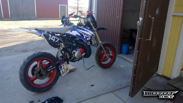

no niin, suurin vitutus ohi kun detsi toimii huonosti kylläkin :x ja saatiin katteet maalattua ihan onnisttuneesti. Vielä tankki pitäis maalata. Kävi tuossa yhdessä vaiheessa jo mielessä että olis tehny tästä mattamustan koko vehkeestä mutta se idea tyssäs omaan laiskuuteen :lol: .
Tuli tuossa hommattua toinen vakiokaasari ville69:n pikkuveljeltä :D .
Ongelmana tällä hetkellä vaan on se että kun ajaa niin huiput jää 70-75 (mittarin mukaan) ja ei kierrä tarpeeksi :eek: . Vaikka sekin voi korjaantua pääsuuttimen vaihdolla. Elikkä mihinkä suuntaan pitäis alkaa kaasaria säätämään kun tällä hetkellä on 240 pääsuutin ja neula keskellä?
Saahan tuon tietysti siltiki pois ostaa jos siltä tuntuu ;) :D .

Jos se röpöttää niin pirusti ettei kierrä nii pienempää suutinta, jos taas se booaa ja ei ota kiekkoja nii liian laihalla eli isompaa suutinta. Ei se oikee suutin selviä ku testaamalla :)

Kyllä Se tuntuu röpöttävän eli varmaan pitää lähtee kokeilemaan 200(?) pääsuuttimella.

paljoa ei oo tapahtunu muuta kuin että otin putken irti ja katsoin pakoaukon niin eihän Se ollut edes kokonaan auki :roll: . Avasin sen ja nyt ottaa jopa piikkiä :lol: . Mutta ei jaksa vetää enää kutosella. Sekin korjaantuu kaasarin säädöillä todennäköisesti.

Itte taas veikkaan, että välitykset on sen verta sopivan pitkät, että ei vaan vedä kutosella kunnolla.

No eipä välitykset Pitäis olla vikana? :| välit on ?-58 eli en tiedä eturattaan kokoa mutta takaratas on niin iso että ei Pitäis olla siitä kiinni? Mutta kun vaihtaa kutoselle niin tavallaan tukehtuu ja tulpan kärki on aivan musta eli käy liian rikkaalla eli neulaa alemmaksi että käy laihemmalla.

Re: -91 DT kunnostus ---> YZ 250 F look / osien sovittelua !
ViestiKirjoittanut Niksutinx » 7.5.2014 13:16
Morjesta!
tänään heräsin seittämältä purkamaan detsiä ja sainkin purettua katteet pois. Äitin kanssa haettiin heti kun posti aukes eli kaheksalta katteet,tankki ja penkki.
Niitä ehdin jo vähä sovitella ja tankki istu paikalleen hyvin mutta toinen etukate ei meinaa mahtua paikalleen sillä paisari tulee eteen. Penkille pitää tehdä uudet kiinnikkeet ja samoin takakatteille mutta muuten tuntuu sopivan hyvin kiinni.
Lisää päivittelyä illemmalla kun saan paremmin noita soviteltua kiinni ;) 8)
