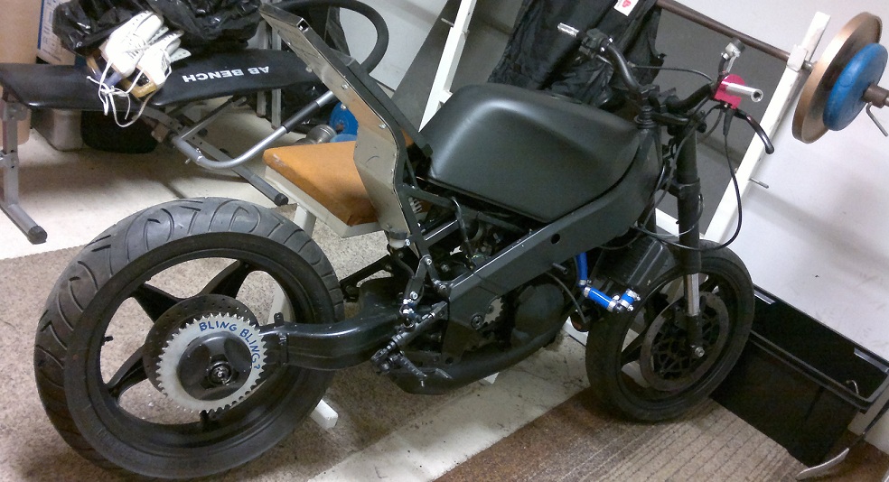

hahaa:DDDDD atelta ostin, upouudet vilkut, takavalot sun muuta oli laiteltu. Ihan hyväkuntonehan tää on :D
Kipinä tuli ku vahingossa yhen puolan johon jätin kokonaan yhistelemättä :lol: no käyhän se näinkin. Kiekuu ja kukkuu.
Tämä ilta meni muutenkin sähköjen kanssa räpeltäessä. Tuossa vielä kuva mihin jäätiin:
tosiaan tuoollasen pienen mönkijän tankin virittelin tuonne taakse :lol:

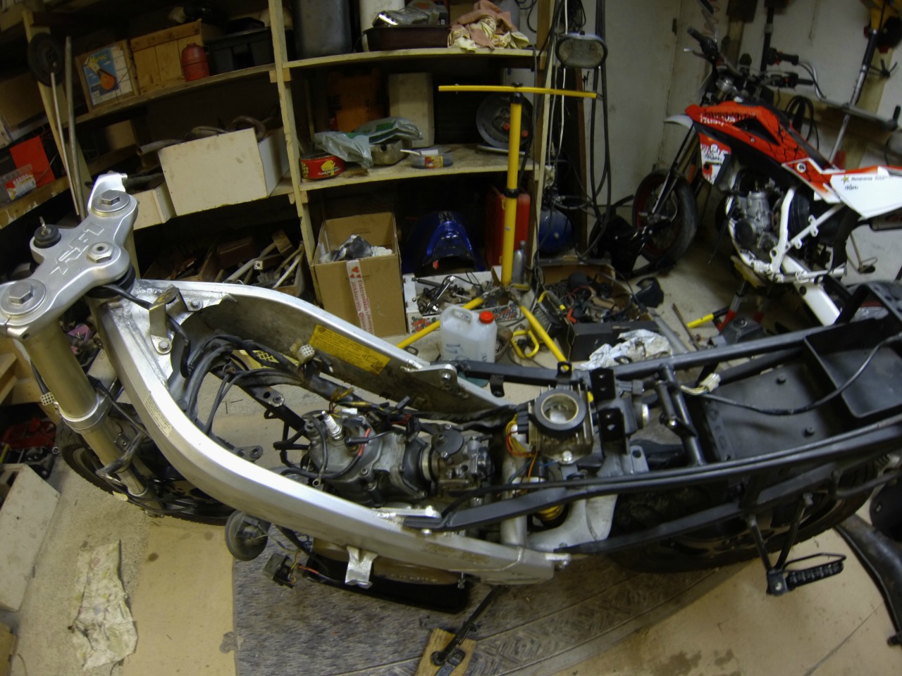

Tänään sain ihan kivasti taas aikaseksi. Sähköjä merkkailtu ja kuvailtu että muistaa mihin kasatessa laitetaan. Sitten syylärin, "tangon" ja putken irrotin. Putki oli muute aika komeesti ruosteessa ja karstassa :lol: no huomenna varmaan kone irti ja sitä puhistelee ja miettii että tointaako aukoo tai mitään sellasta :lol: Tuossa kuvaa mihin jäätiin:
Meinasin että Futuran tankin tuohon tilaan niin on vähän sirompi ja sitten kohan se tankki tulee niin rupeen perääkin suunittelemaan. Sitten jos en käytettynä löydä nii bilteman fättiksen ostan ja siihen jotkut yks pulttiset raiserit. Meinasin matta mustalla vetää rungon ja moottorin ja muutenkin koko pyörän aika pitkälti. Luovun siitä kuituperä suunitelmasta ehkä :D tämä on vain niin komee että on pakko vähän matkia :lol: käyttäjän Beastmode pärrä!!!
kaikessa yksinkertaisuudessa tuo on vaan nii helevetin komee! :D
Meinasin rungon ja moottorin soodapuhaltaa. Onkos porukat tätä kokeillut? Halpa ainakin mutta onko sitten hyvä vaihtoehto? :lol:

Tänään edetty taas hieman. Sähköt kokonaan purettu ja moottorinkin olisin irroittannut kunnes tajustin että takahaarukankin joutuu samalla irrottamaan :D ei viiti vielä irrottaa, ku se uus tankki on tulossa noin 2vk. päästä ja sitten pääsee perää suunittelemaan. Ennen sitä voisi kyllä tilata sen tangon ja raiserit. Ei kyllä viittis raisereista 30e luokkaa maksaa :roll: kellään ois myydä yks pulttisii raisereit? :D Änkänkin olen ajatellut vaihtaa sirompaan. Käytetty ensisijaisesti hakusessa. Arrowi ois iha jees. Voittehan toki ehotella jotain änkkä jos vaikka nurkissa joku änkkä pyörimässä :roll:
Huomenna jos pakkanen yhtään hellittää niin karstat polttelen putkesta.

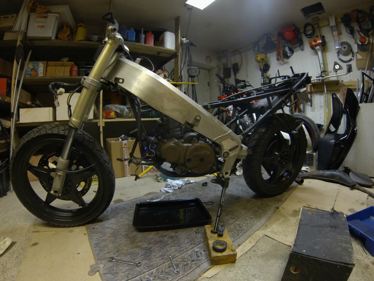

Otin tänään sittenkin koneen irti :D ei jaksa sitä tankkia odottaa tekemättä miään :lol:
purin yläkerran niin mäntä ei tainnut ihan olla 2tkm ajettu niinkuin myyjä sanoi :lol:
muuten se oli hyvässä kunnossa mutta oli vähän ohi puhaltannut. En kumminkaan sitä vaihda vielä. Sylinteri oli hyvä kuntoinen eli ei mitään naarmuja ja sellaista 8)
